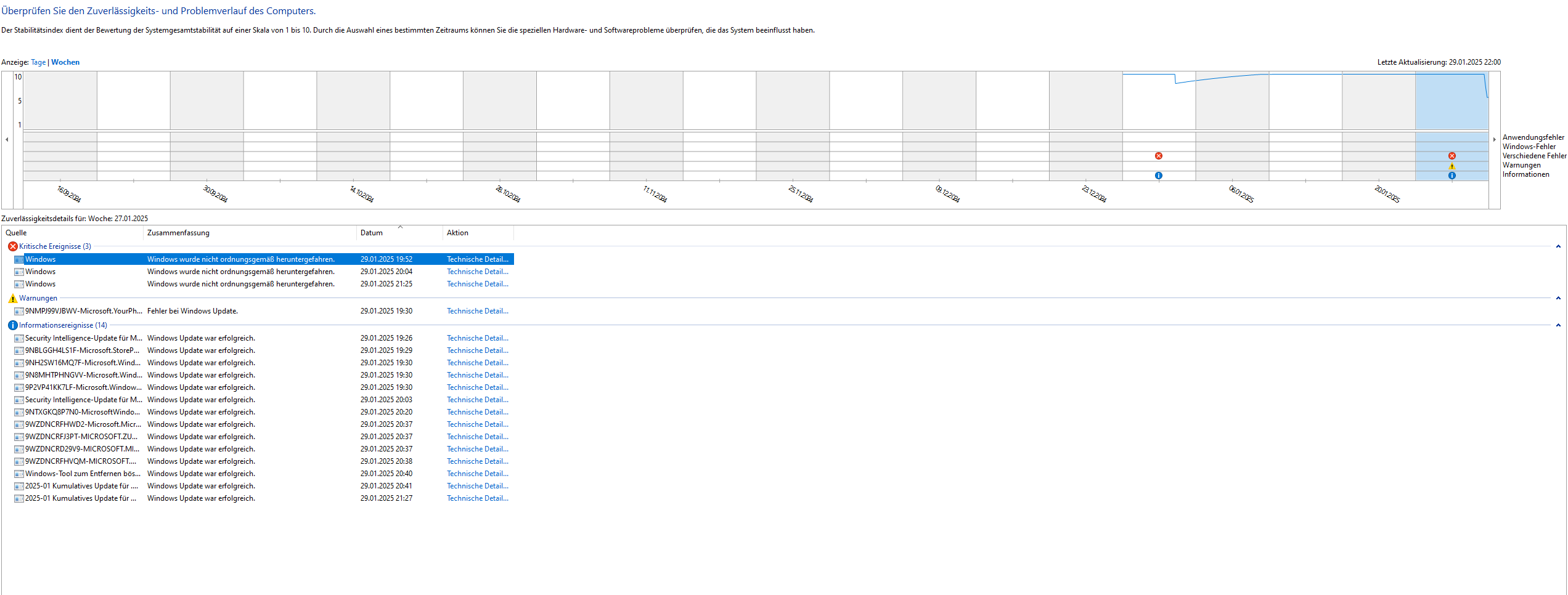

Was sagt der Zuverlässigkeitsverlauf?
Hi, danke für deine schnelle Antwort!
Hier der Zuverlässigkeitsverlauf, wobei ich nach längerer Abwesenheit (3-4 Wochen) den PC heute wieder angemacht habe um fm zu spielen :)
