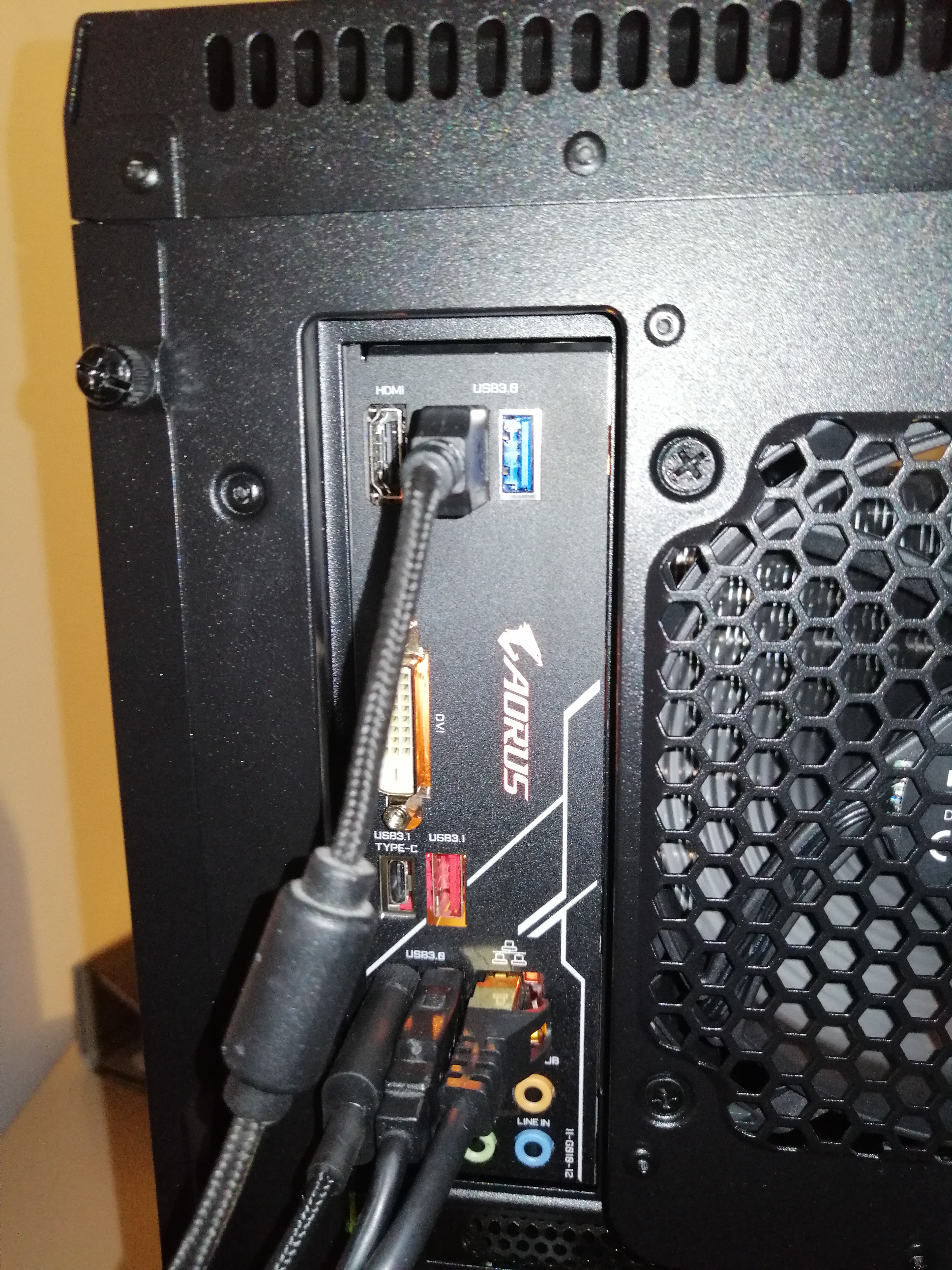

Eventuell ist die Slotblende nicht korrekt eingebaut und steht wo falsch an, wenn man USB hinten einsteckt. Foto?
