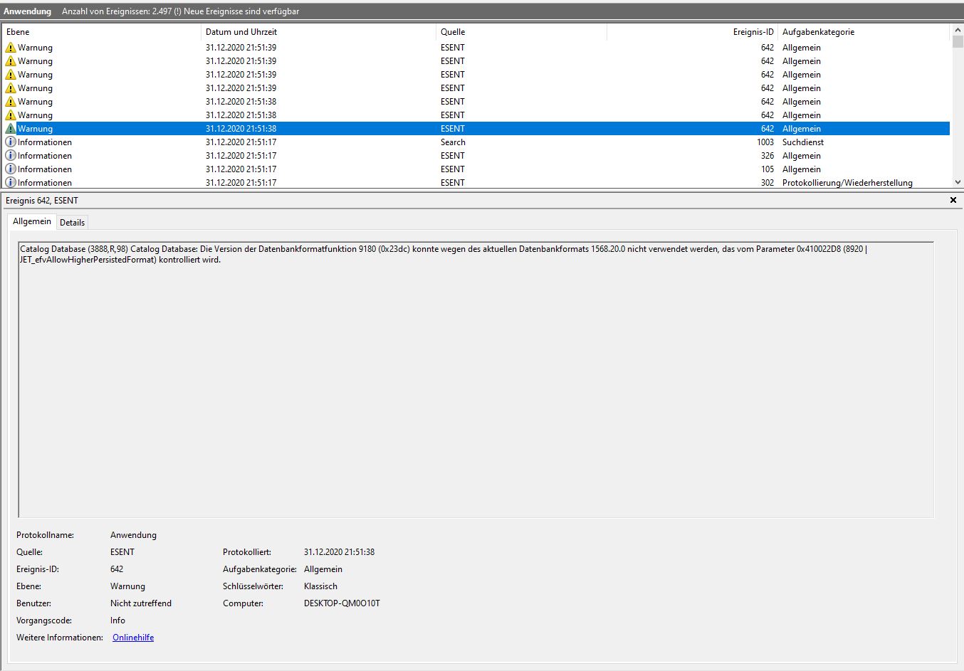

Hey verpailt, ich habe nun ein paar screenshots im Ereignismanager gemacht, da sind Codes der Fehler drin, die entstehen.
Halte mich gerne auf dem laufenden !

Habe die Screenshots noch nicht hoch geladen. Mache ich eben mal.

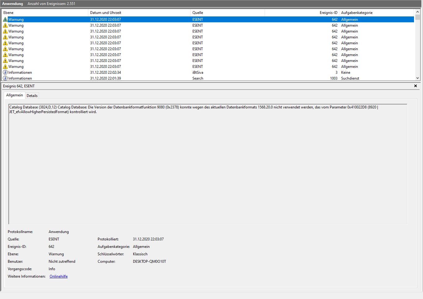

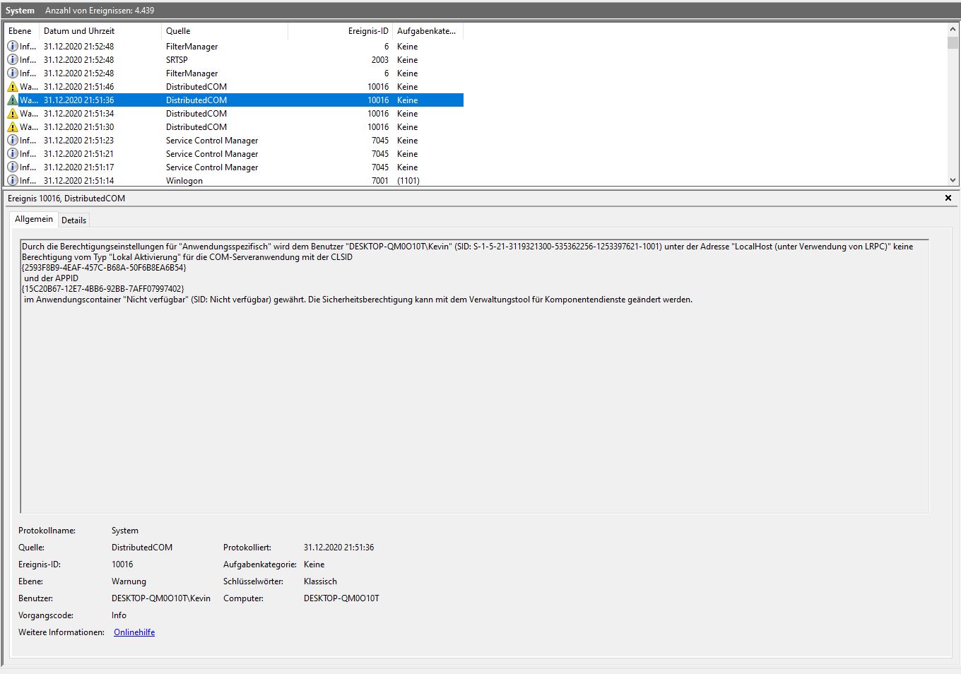

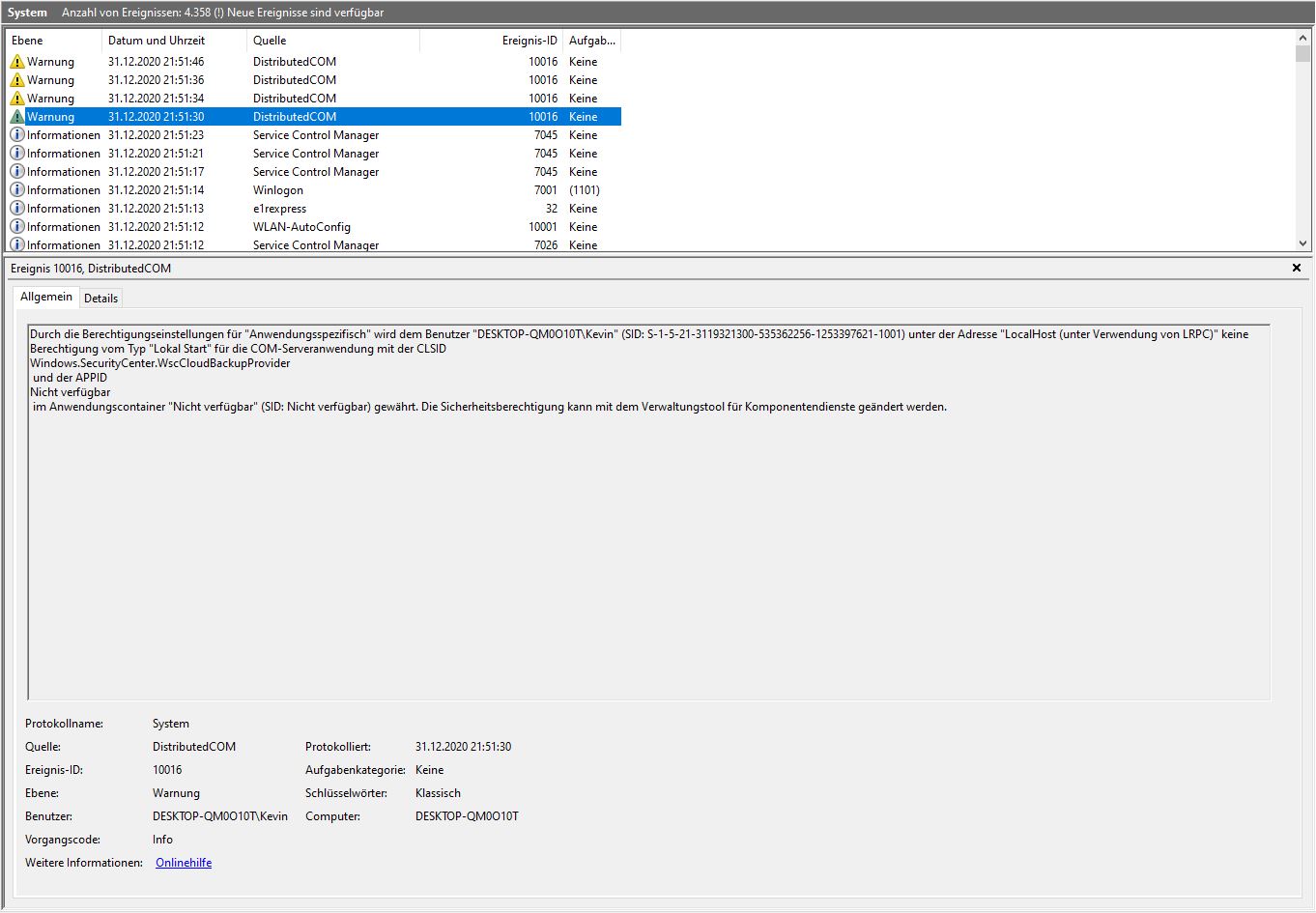

Diese Ereignisse (screenshots) kannst du getrost ignorieren, die haben wir alle.
Und gerade die "DistributedCOM 10016" kannst du völlig ignorieren, das ist korrekt
das hier eine Warnung steht, das ist nur irreführend.
Und das was mir im "System" angezeigt wird ? Diese Meldungen treten aber eben nur beim Absturz auf, daher auch die Screenshots.

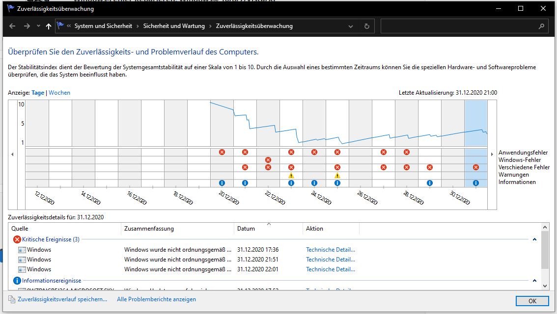

Hier noch einer vom Zuverlässigkeitsverlauf:
Hier erkenne ich nur "dass das System nicht ordnungsgemäß heruntergefahren" wurde.
In der Ereignisanzeige sollten dies dann auch erscheinen und zwar als:
"Kernel-Power mit der ID41 (63)".

Dein System startet aber Neu ohne heruntergefahren zu werden, das steht im Zuverläßigkeitsverlauf,
also Absturz.
