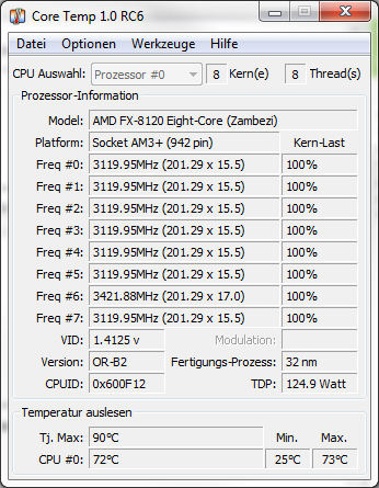

Nach 10 Minuten auf 100% Auslastung Tendenz steigend (24°C Raumtemperatur)

Laut Datenblatt darf die CPU 95°C warm werden bevor sie selbst runtertaktet um abzukühlen.
Was machen wir denn nun mit deinem Tip?

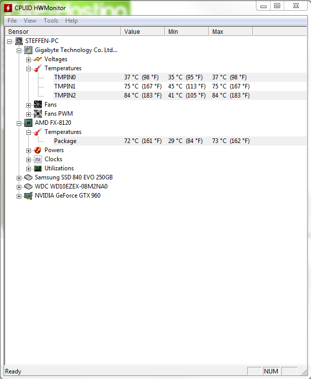

Imho sind 65°C im Sommer mit maximaler Auslastung vorbildlich.
Es sind die SpaWas die bremsen ...
mfg,
Max

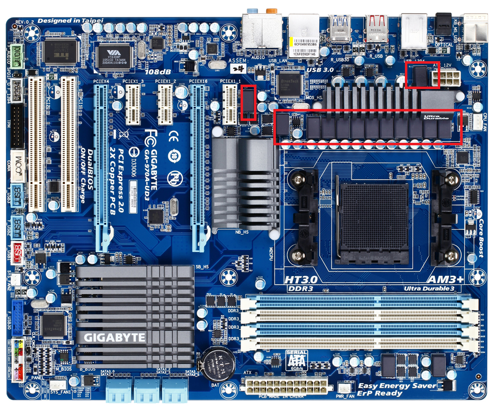

@TheTruffiMasta.
Einen Grundsatz zur Kühlung vorweg: Das zu kühlende Bauteil soll IMMER angepustet werden. Wärme "wegsaugen" bringt wenig bis garnichts!
Zwei Dinge kannst du, mit wenig Aufwand, bedeutend verbessern.
1.) Dein CPU-Kühler Thermalright Macho 120 Rev. A ist für deine starke AMD-CPU wenig geeignet. Warum?
- Der Sockel ist für die leicht "buckligen" Intel-CPUs leicht hohlgeschliffen. Deine CPU ist oben jedoch plan. Da der "Hotspot" einer CPU immer in deren Mitte liegt, kann so ein böser Hohlraum entstehen.:eek:
Was tuen?
A) Einen für kräftige AMD-CPUs geigneten Kühler wie den hier kaufen:
1 x CPU-Kühler AMD: http://geizhals.de/scythe-mugen-4-scmg-4000-a959487.html Ist auch OCing tauglich!
Die Bauhöhe von 157mm beachten!
B) Wenn du sparen möchtest:
3 Bogen NASSschleifpapier in. 120/ 240/ 400er Körnung kaufen und den Sockel des "Thermal" planschleifen.
2.) Deine Spannungswandler (SpaWas) sollten AKTIV gekühlt werden. D.h. mit einem kleinen Lüfter.
- Diesen kannst du direkt über den SpaWas befestigen "GettoMod", oder du kaufst dir eine "Fertiglösung". Siehe "geizhals.de oder Google.
Lohnt sich, da die originale "Kühllösung" deines Board von Werk aus doch sehr spärlich ausfällt!;)

danke für deine Lange und Informative Antwort!
Aber micht macht eines stuzig: "liegt, kann ein Hohlraum entstehen.:eek:"
und wenn ich mir den scythe kaufen würde was ist dann mit den Spannungswandlern?
@TheTruffiMasta.
Dieses Prob mit ihren Kühlern ist "Thermalright" lange bekannt. Deren "Lösung": Mehr Wärmeleitpampe.:smokin:
Der Scythe Mugen 4 verbessert vorrangig deine CPU Temps. Nicht, bzw. wenig die der SpaWas.
Hier bitte Punkt 2.) in meinem Thread #10 beachten.
