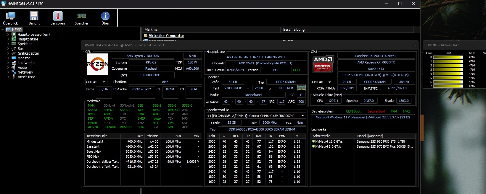

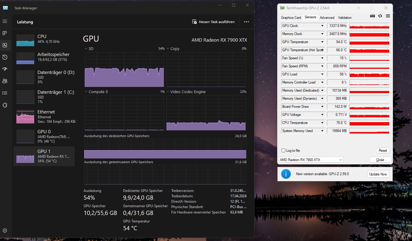

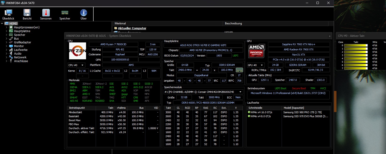

Seit ca. 2 Wochen stürzt mein PC während meiner Spiele (PUBG und Tarkov) einfach ab (Kein Bluescreen sondern geht direkt aus), von ein auf den andern Augenblick...
Wenn ich das Netzteil hinten nicht ganz ausschalte und wieder ein, geht er nicht wieder an. Erst wenn ich ganz den Strom ausmache , dann geht er wieder an. Heute dann hab ich es so auch angemacht wieder einmal und dann stand Fehlercode 0d. Dann habe ich gegooglet und da stand RAM inkompabilität. Das System habe ich seit genau einem Jahr und es lief sonst immer problemlos und ist nie abgestürzt bis vor 2 Wochen! Es fing einfach spontan an, ohne das ich neues System draufgemacht habe oder formatiert oder sonst etwas angeschlossen hatte.

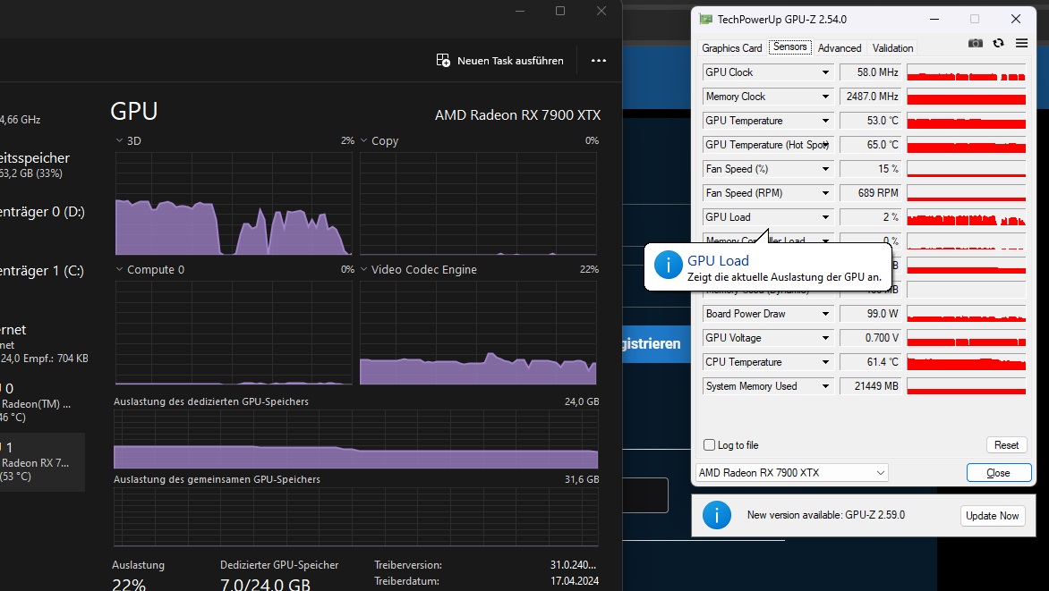

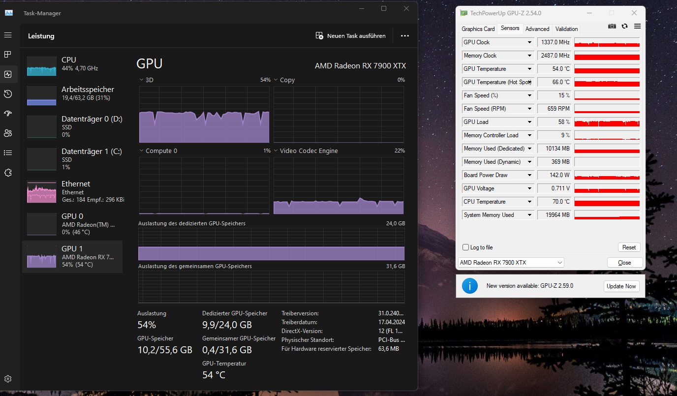

Dann stand im Internet nach dem heutigen Fehler 0d, dass ich hinten Bios reseten muss. Das tat ich dann. Und seitdem ruckelt mein PC wie auf dem Screenshot mit GPU-Z und TastManager zu sehen. Er bleibt ca. ne halbe Sek. hängen als würde es kurz aufhören zu rechnen und dann gehts weiter. Es sind auf den Graphen irgendwelche Aussetzer zu erkennen. Bios hatte ich geresetet hinten am Mainboard knopf. Seitdem sind diese Ruckler... Warum ist das so? Was ist da nur los? Temperaturen sind max. 75 Grad... Das dritte foto mit namens ruckler ist grade nochmal aufgenommen während des spielens...da sieht man diese blöden aussetzer...
Grafikfehler habe ich aber keine...
Hat da jmd von euch eine Vermutung? Ich würde mich sehr darüber freuen.
Bios reset, aber Problem wurde nur schlimmer.

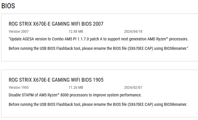

Hast du das Bios nur resettet, oder eine neue Version eingespielt?
Du hast ein Highend-PC und ein 75€ Netzteil. Vielleicht hat das mittlerweile Probleme. Die 7900xtx hat wohl auch recht hohe Strom-Spikes (>500 Watt). Das würde auch dazu passen, dass der PC einfach ausgeht.
Das der PC jetzt ruckelt kann mehrere Gründe haben. Ich würde eine frische BIOS-Version rauf spielen und die Default-Einstellungen laden. Vielleicht ist da irgendwas falsch gelaufen.
Reaktionen: hemd1337
Solche kurzen Ruckler können auf sich verabschiedende SSDs (SMART Werte mal prüfen) und fehlerhafte USB-Peripherie (Alles unnötige mal abziehen) hinweisen.
Ich würde auch sagen, das Netzteil hat ein Problem. Da löst eine Schutzschaltung aus. Der Lüfter des Netzteils dreht und bekommt es auch genug Luft (Verschmutzung?)
Reaktionen: hemd1337 und Alexander2
