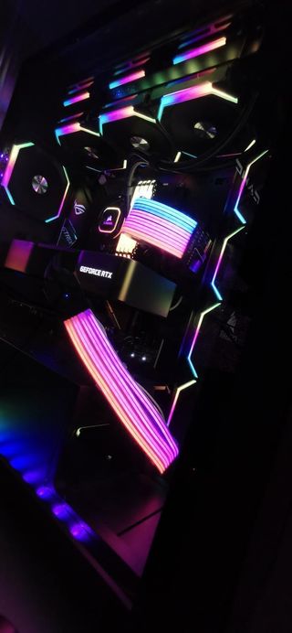

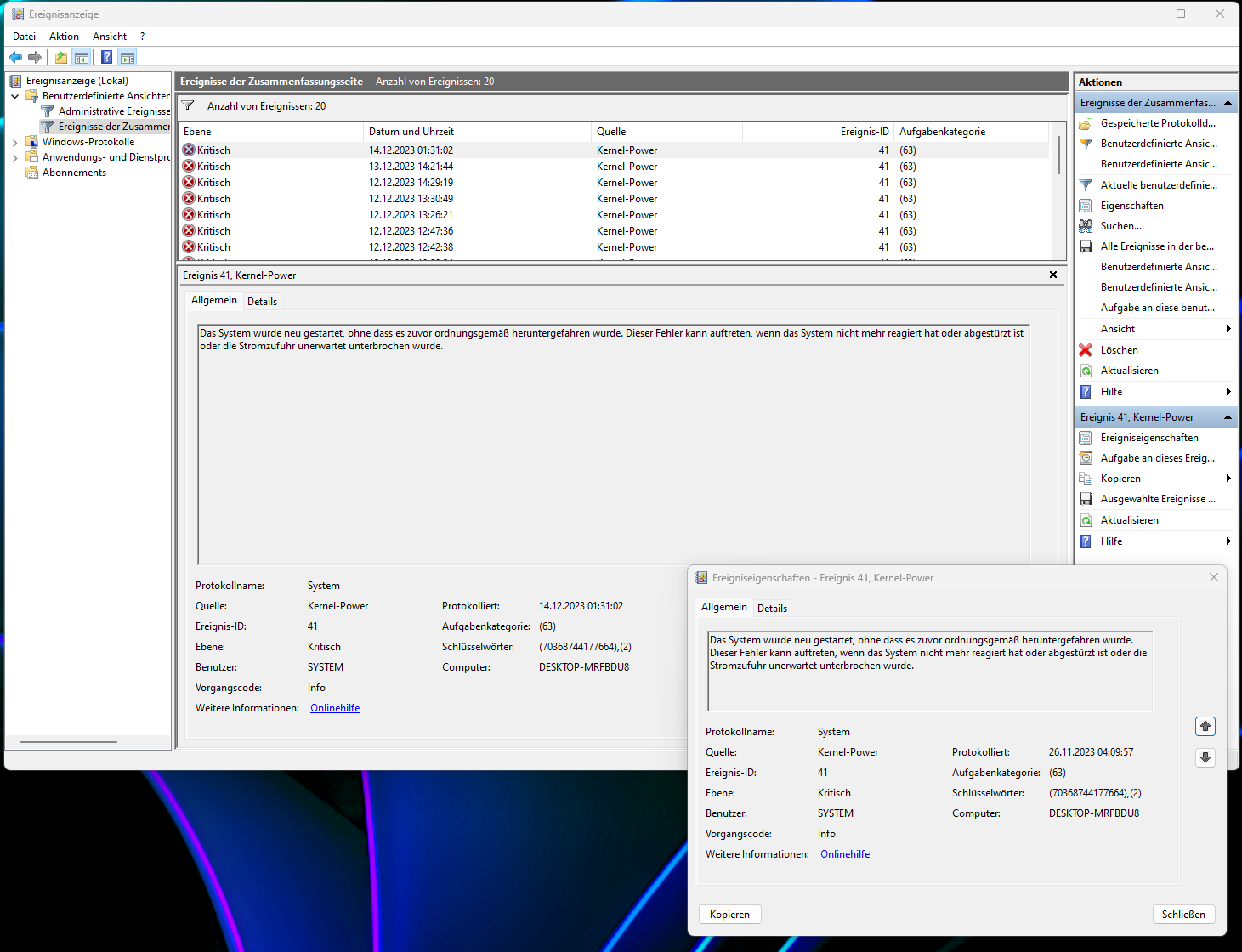

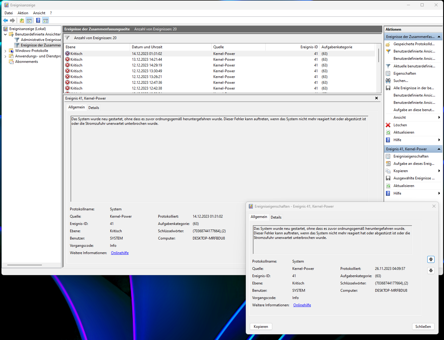

Als kleine Zusatzinformation, die vielleicht nichts bringt, jedoch für den ein oder anderen nützlich sein könnte:
Das Verhalten und die Fehlermeldung deuten mMn auf das Netzteil.
