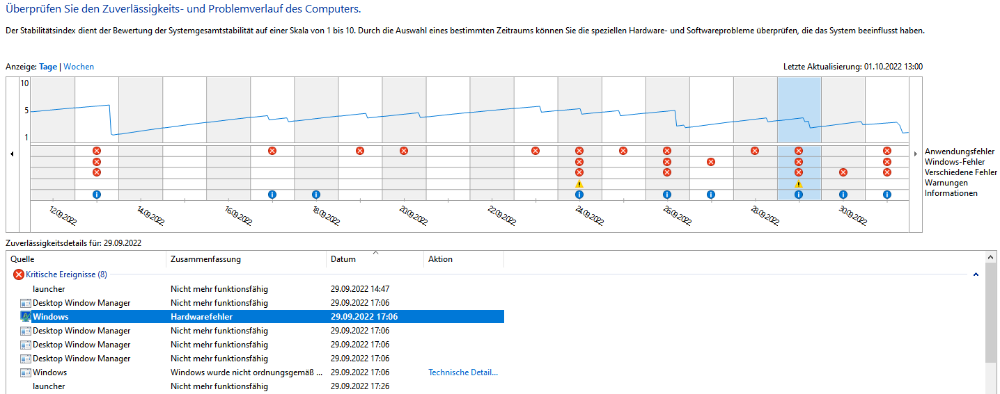

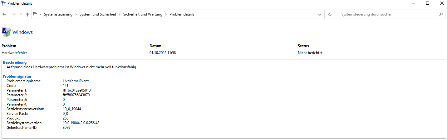

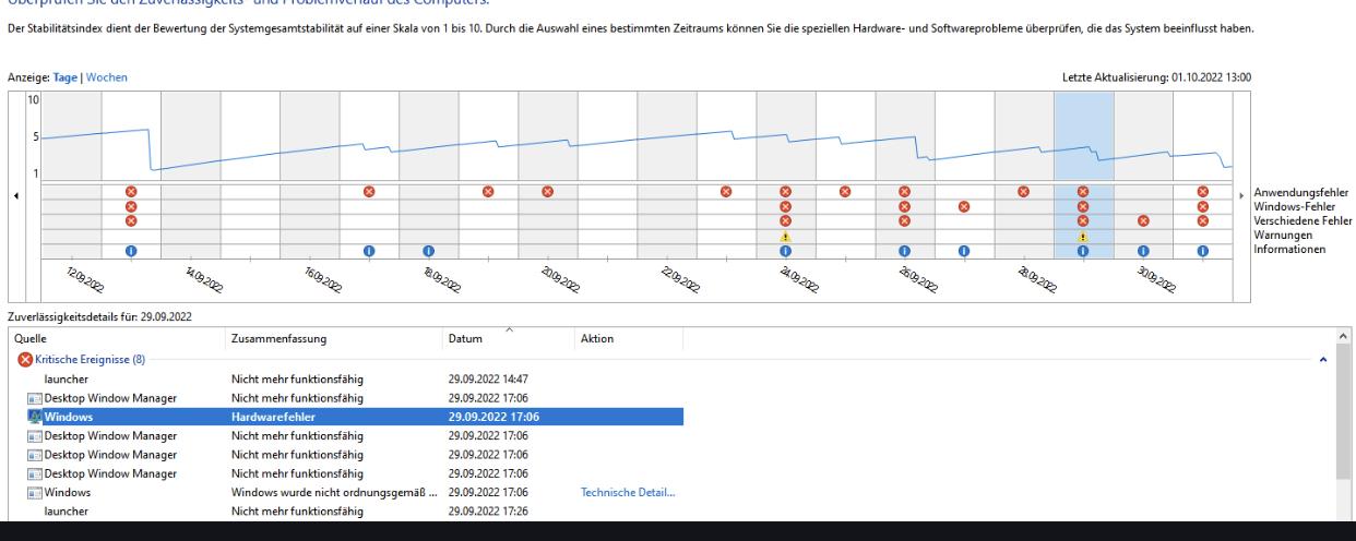

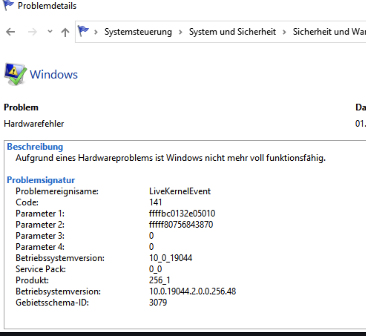

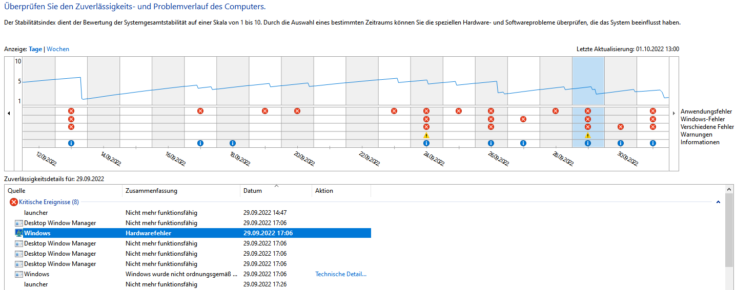

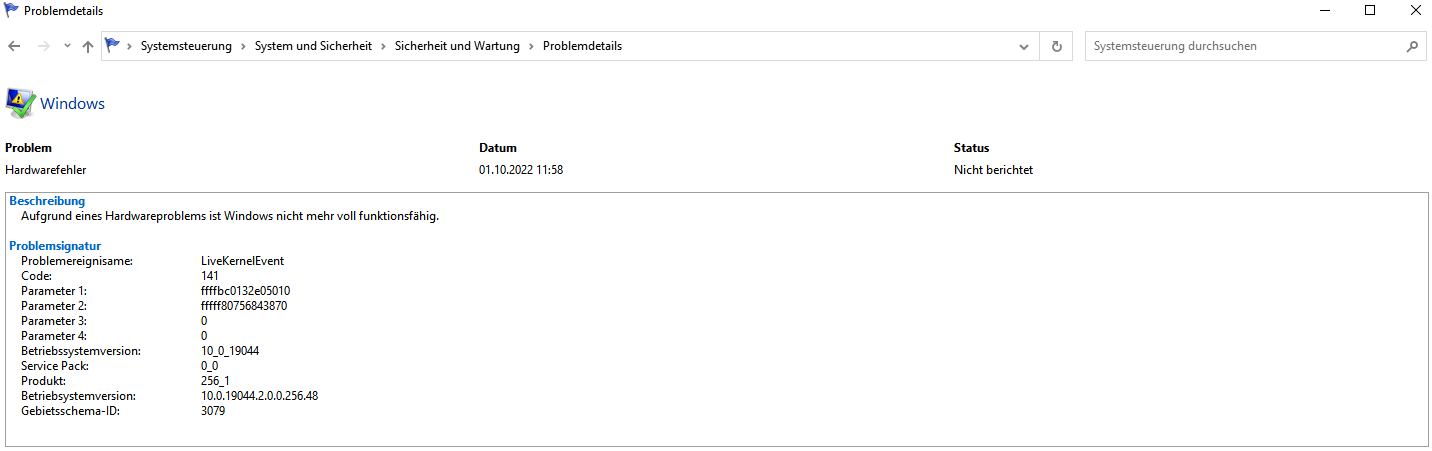

Teile uns die genauen Fehlermeldungen aus dem Zuverlässigkeitsverlauf mit.
Gab es die Abstürze auch vor dem Speicherupgrade?

siehe anhang. danke für die rasche hilfe!
ja gab es
