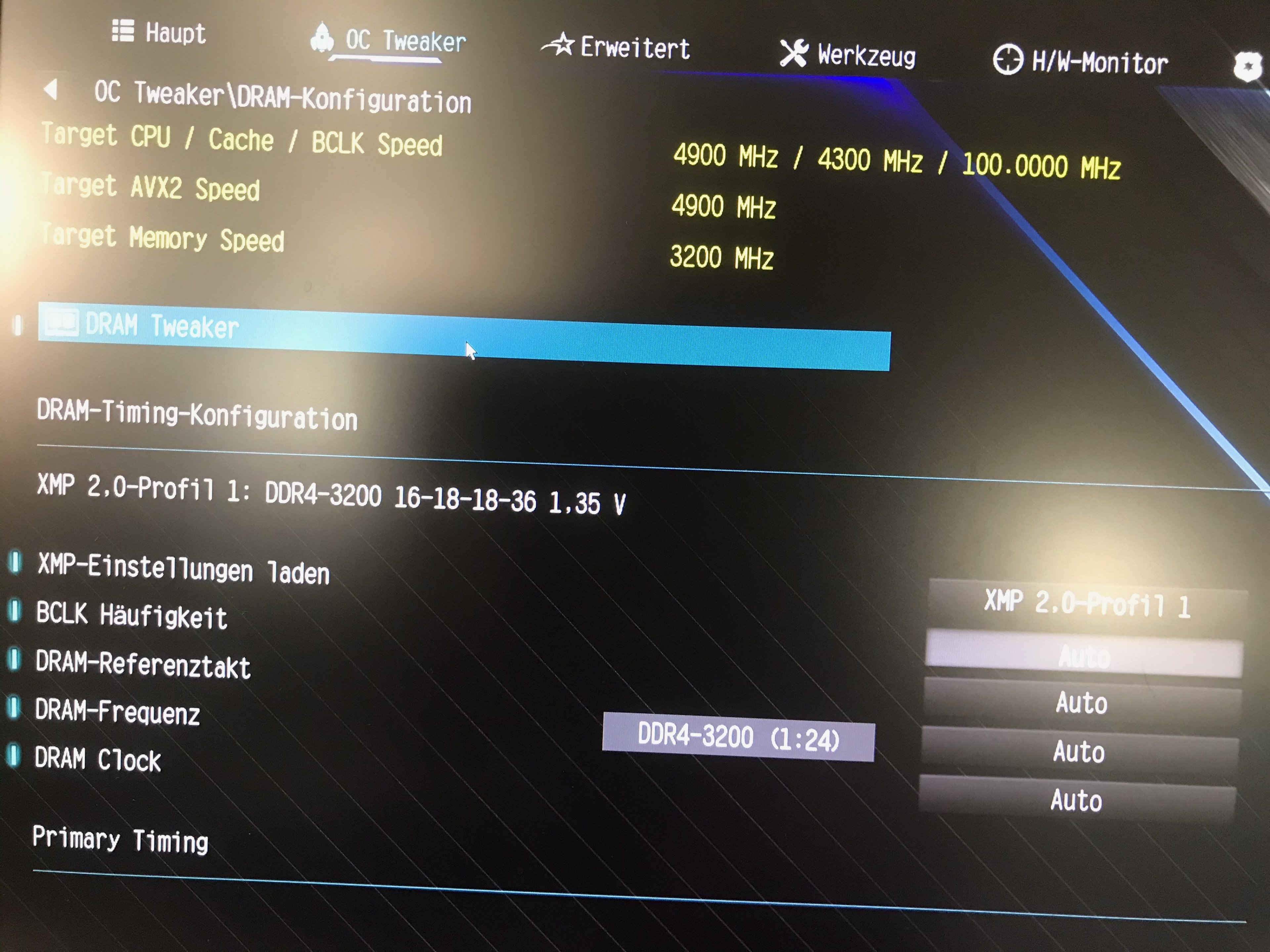

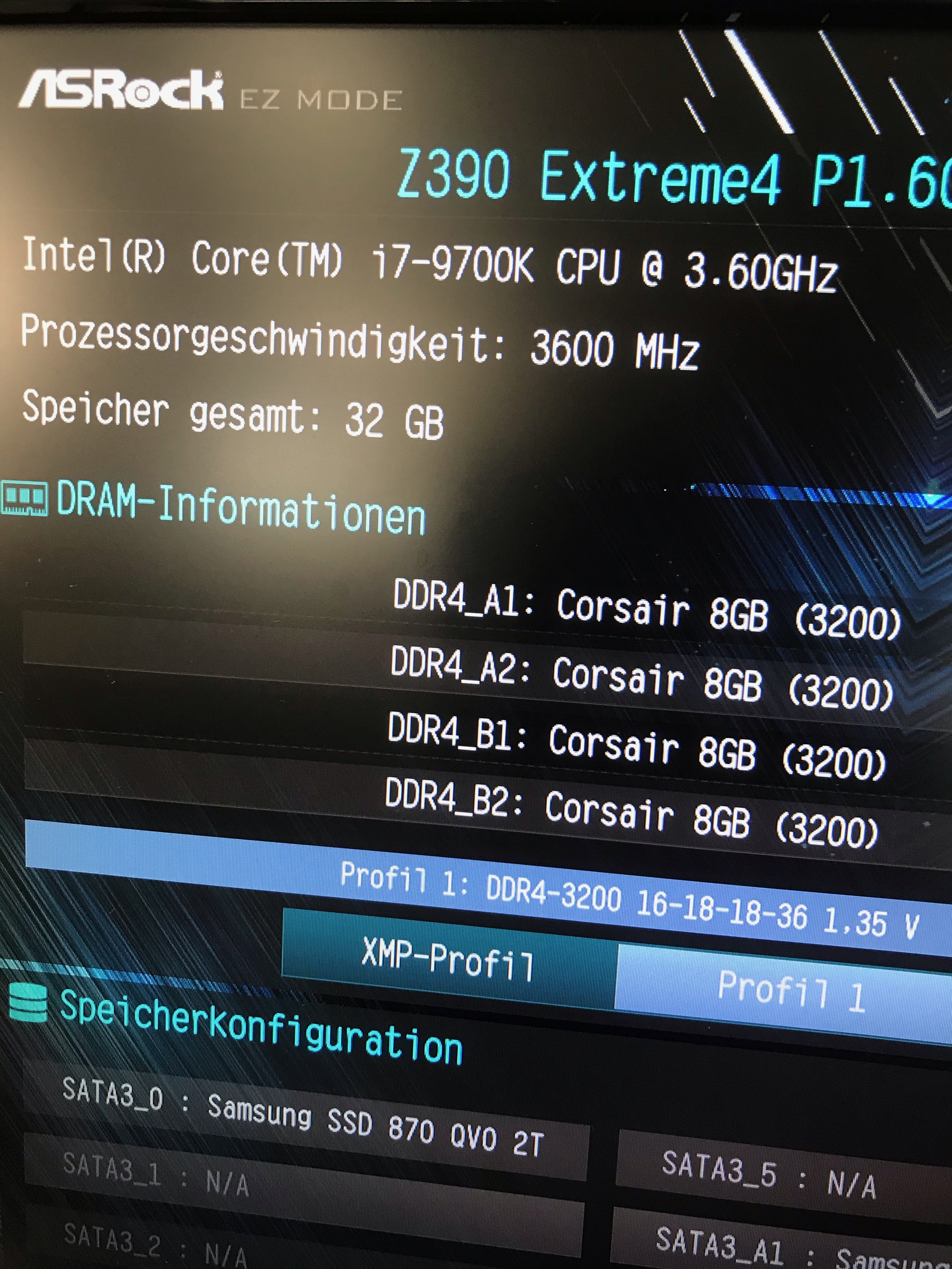

nachdem ich endlich das XMP zum laufen gebracht hab für meine RamRiegel, hab ich nun das Problem, dass mein PC nach 30 bis spätestens 120 minuten abstürzt, was natürlich nicht das Ziel war. Die Kühlung ist Gut, die Riegel sind die ersten in der Kompatiblitätsliste und das Mainboard sollte bis 4300 MHZ aushalten laut Spezifikation. (von 2133 auf 3200 MHZ wollte ich hoch). Windows wurde auch aufgrund von neuen Komponenten Gestern frisch aufgesetzt, allerdings blieb das Problem danach auch bestehen, ebenso beim Bios Reset & Flash. Hat noch jemand Ideen? Die Spezifikationen sind meiner Signatur zu entnehmen.

Ich habe nochmal Screenshots angehängt, von der aktuellen Spannung. Es hieß schon in anderen Threads, das man die Spannung anheben könnte, das aber eigentlich bei voreingestellten XMP Profilen nicht nötig sein SOLLTE.
Bevor ich mich jetzt weiter in das Thema einlesen, gibt es ein paar Quicktipps wie ich die Timings "entschärfe" / Spannung erhöhe, sodass ich das auch wirklich bei dem XMP Profil mache (und OHNE das ich dabei alles kaputt mache )P) ? Ihr wisst ja schon konkreter was das Ziel ist.

Dafür das es nicht nötig sein sollte kommt verhältnismäßig oft vor und mit dem XMP Profil hat es eigentlich gar nichts zu tun, das passt die Spannung meines Wissens nicht an.
Die Spannung ein wenig anzuheben ist keine Hexerei und wird sich nicht negativ auswirken. Du könntest beispielsweise von 1,350V auf 1,360 oder 1,370V anheben das kann man locker bis 1,400 treiben.
Nur damit du siehst das eine Erhöhung von 0,01 oder 0,02 nicht wirklich viel ist, meine laufen beispielsweise mit 1,472V.

XMP profile sind meist für 1,35V spannung an/ausgelegt. diese werden i.d.r. beim aktivieren des XMP profils auch vom bios übernommen.

das muss aber nicht zwangsläufig am riegel liegen. immerhin spielt da auch der speichercontroller der cpu und das board eine rolle. 1,35V sind spezifiziert für das XMP profil;)
