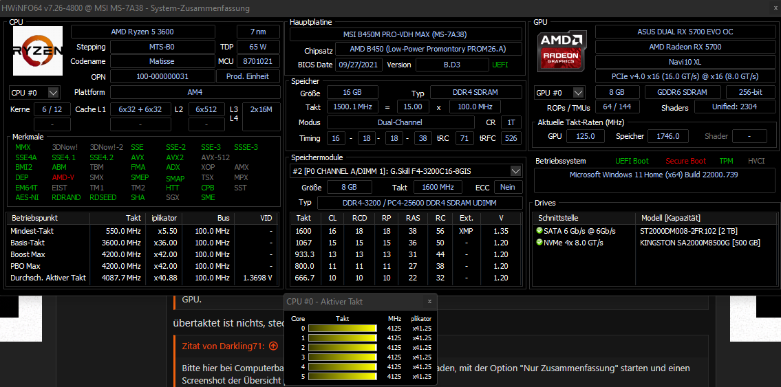

Bitte hier bei Computerbase das Programm "HWiNFO" herunterladen, mit der Option "Nur Zusammenfassung" starten und einen Screenshot der Übersicht posten.
werde mir das Programm installieren
Ergebnisse im Anhang.
Das aktuellste UEFI ist aber nicht installiert.
Ggfs. hilft ein Update auf die neuste Version. Davor aber unbedingt setup defaults laden und danach auch wieder und dann nochmal probieren.
