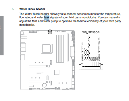

Hi, hast du hier vielleicht was angesteckt was nicht dahin gehört ?
Auch keine Verschmutzung drauf etc, was vielleicht ein falsches Signal schicken könnte ?
mal im Bios geschaut, ob man den Sensor deaktivieren kann ?
