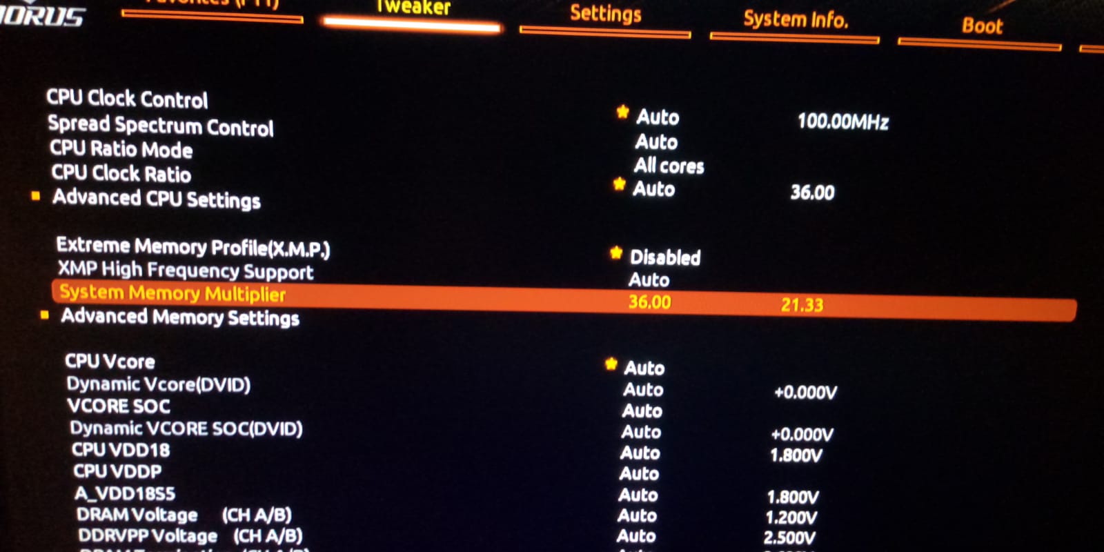

@Schildkröte09 @xxMuahdibxx aaalso so sehen meine RAM Einstellungen im BIOS aus:
Bedeutet: XMP ist bei mir nicht aktiviert, und die Frequenz auf 3600 MHz eingestellt nicht war? Wenn ich das richtig verstanden habe, probier ich das ganze also einfach mal mit dem XMP Profil aus?
JA, auf jeden Fall, weil diese/deine bisherige Einstellung verkehrt ist, wenn du einfach auf DDR4-3600 einstellst, ziehen die Taktraten nicht mit! Die richtige Frequenzy ist dann 1800 MHz und angepasste Timings!
Am besten/unbedingt die Standard BIOS Settings laden ... Dann das XMP Profil einbinden ... Nichts weiter machen! Und den PC hochfahren ...
Auf keinen Fall den PC mit deinen bisherigen Einstellungen hochfahren!

3200 Mhz Ram einfach mal so ohne Ahnung mit 3600 Mhz laufen lassen ... kann gut gehen tuts aber nicht.
Dazu noch 1,2 Volt Spannung ... anstatt die 1,35 Volt die es braucht wenn die auf 3200 Mhz laufen sollen ...
kein Wunder das es nicht rennt.
Und bitte Irgnoriere Beitrag #11 ... der ist nicht Zielführend ... dein Speicher aka RAM ist nicht richtig eingestellt da hilft auch ein Cleaner nicht weiter ... der macht nur Schaden wenn er genau beim "VERHUNZEN" hängen bleibt und dann gar nichts mehr geht.
Adwarecleaner brauchts einfach nicht mehr... hab ich seit 6 Jahren nicht mehr gebraucht und mein Windows 10 rennt wie am 1. Tag !
Wie @Schildkröte09 sagt das XMP Profil laden für 3200 Mhz dann passt das BIOS auch Timings und Spannung für den RAM an und dann sollte der rest laufen.

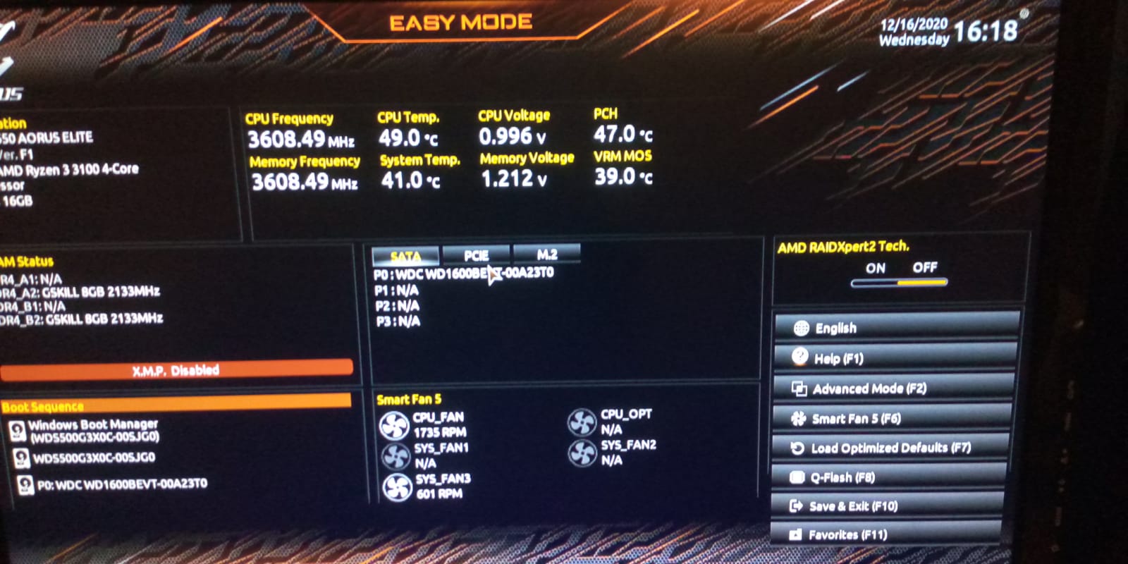

@Schildkröte09 danke dir, ich werde es ausprobieren! Bedeutet, ich gehe jetzt auf "Load Optimized Defaults (F7)", oder?

PS: Tut mir echt Leid, dass ich vieles oft nachfrage, ich habe nur leider beim BIOS viel Angst, etwas falsch zu machen
Reaktionen: Schildkröte09
Ja erst Optimized Defaults und dann kannst auch das XMP Profil auf dem vorherigen Bild laden ...
P.S. ich weis echt nicht wie Leute auf die Idee kommen bei einem System was so Instabil ist noch Änderungen durch Drittanbieter Tools durchführen zu wollen...
Reaktionen: whats4, jurekk und Schildkröte09
Richtig und dann binde das XMP Profil ein ... und erst einmal nichts weiter machen, der PC müßte booten!
Die Load Optimized Defaults sorgen dafür, das deine bisherigen Einstellungen wirklich nicht mehr zum Tragen kommen! DDR4-3200er RAM läuft dann mit 1600 MHz Frequenzy und angepassten Timings!
