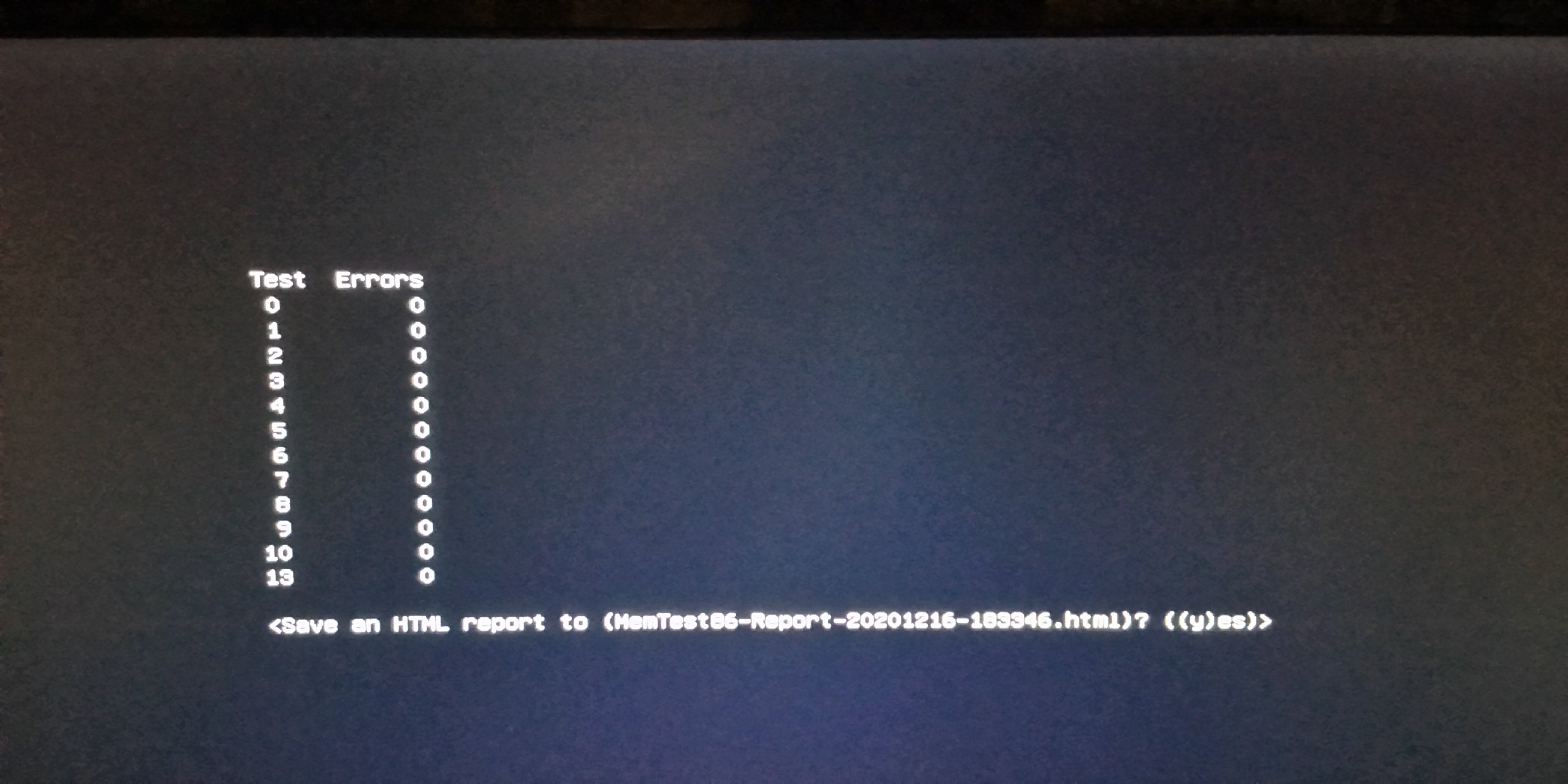

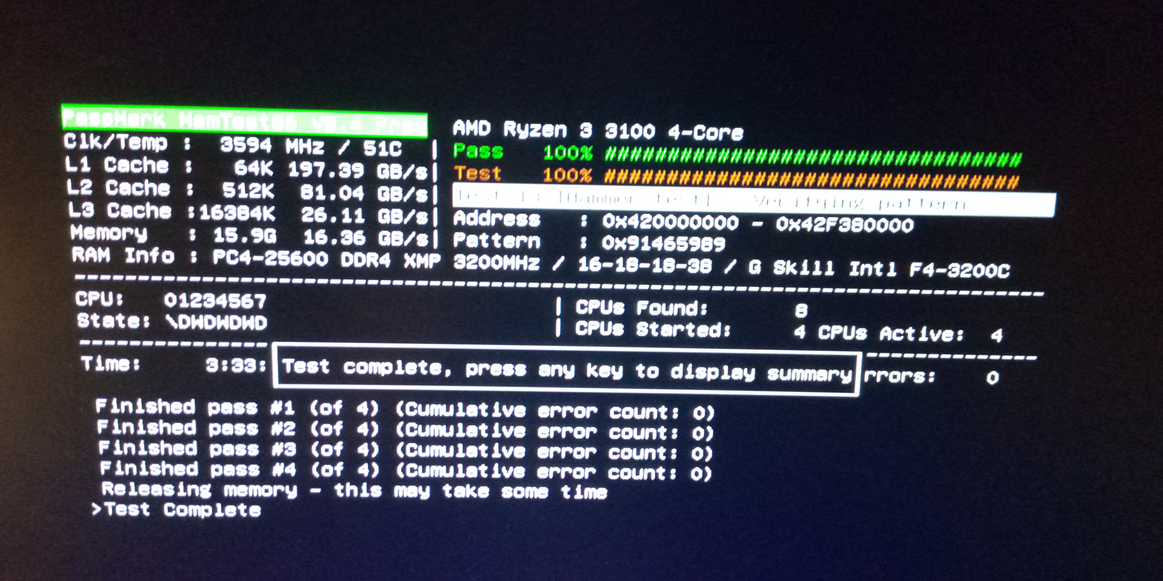

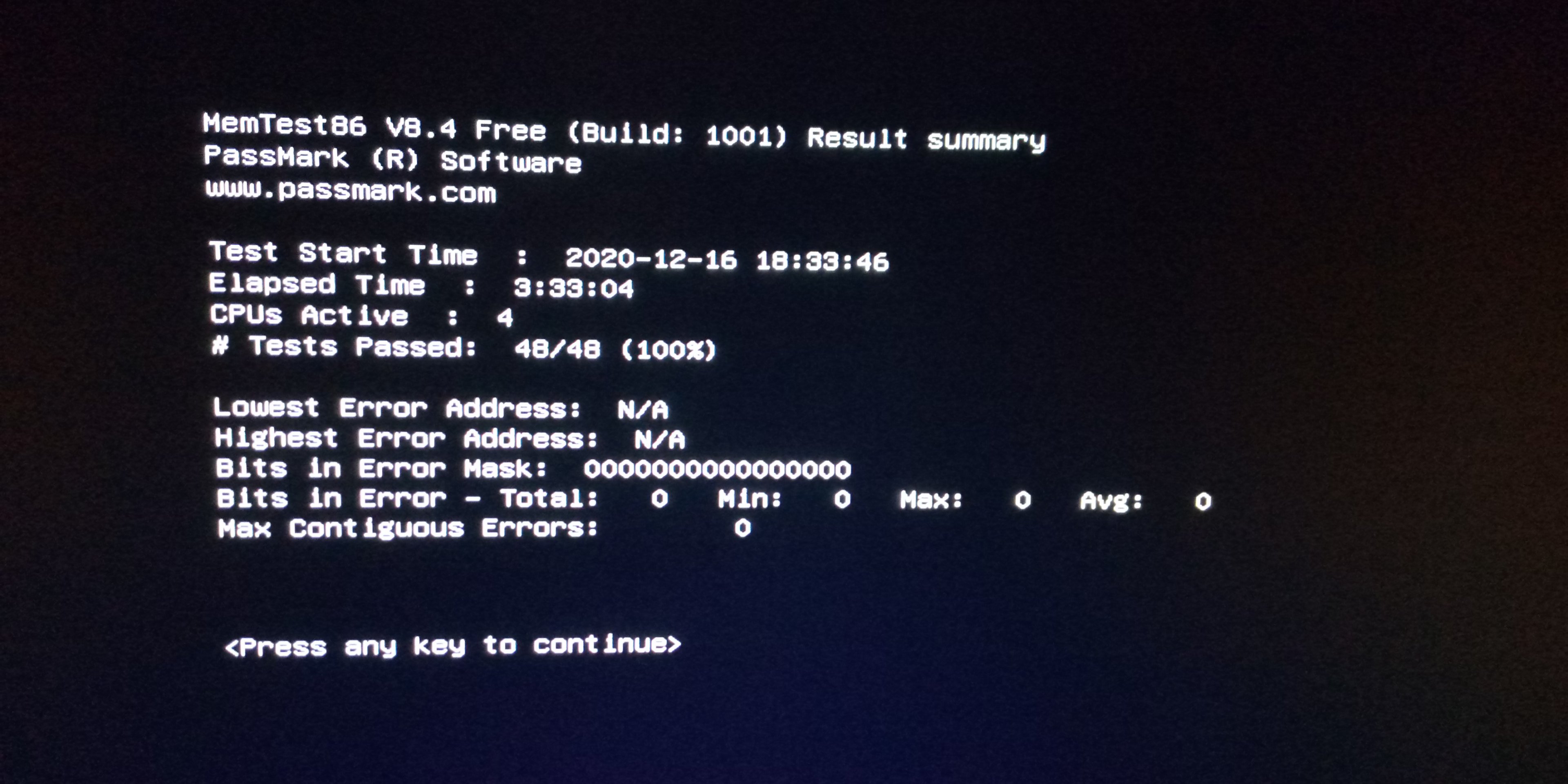

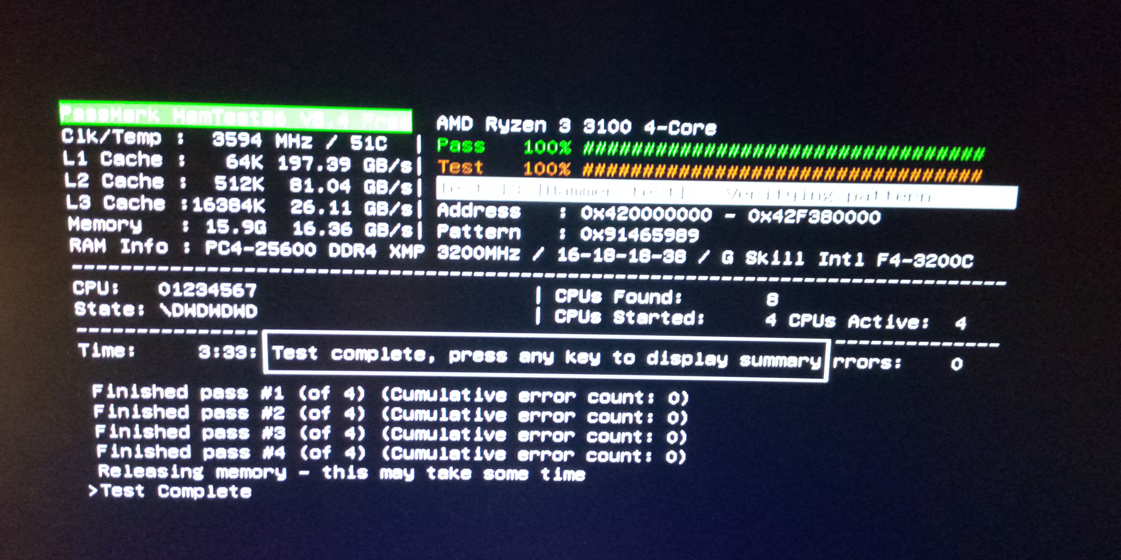

Aaaalso, @Schildkröte09 @BFF der Test ist durch, und es wurden tatsächlich keine Fehler gefunden! :)
Sind noch weitere Informationen von MemTest wichtig (bevor ich es beende)?
Gibt es auch Tests zu dem Mainboard und dem CPU, wodurch man feststellen kann, ob die defekt sind?

Das ist schon mal gut zu hören. Ein wirkliches Testprogramm für die CPU gibt es meiner Ansicht nach nicht.

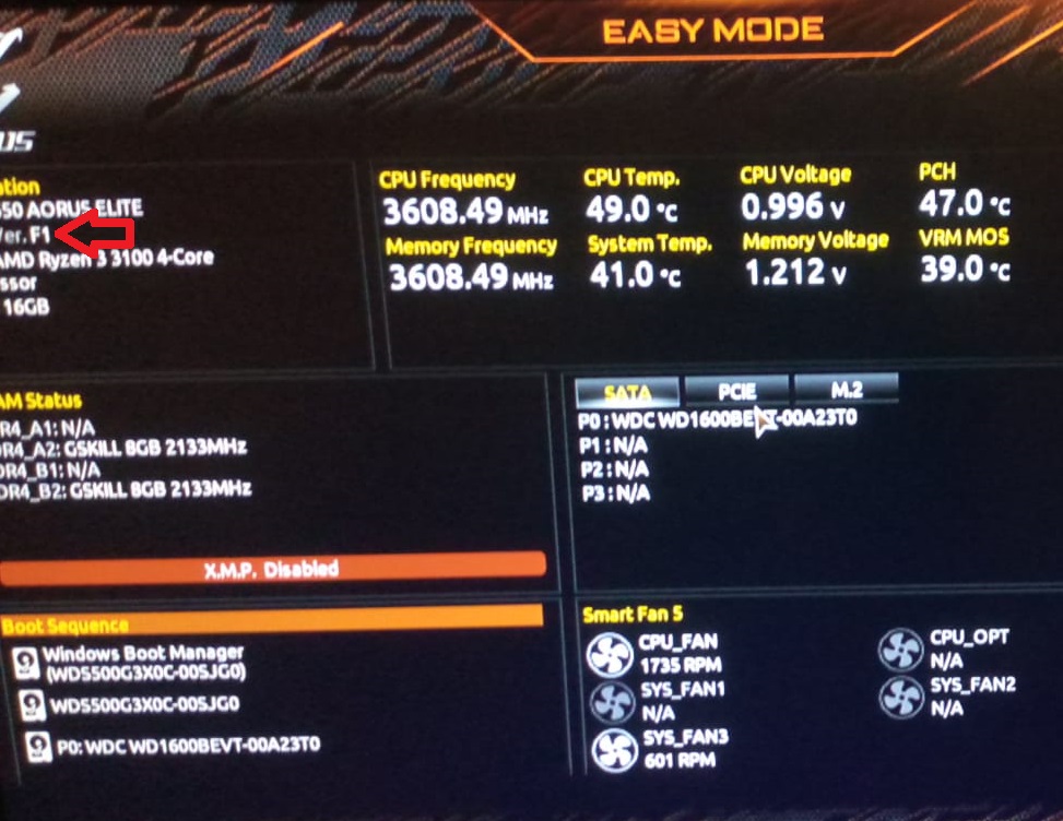

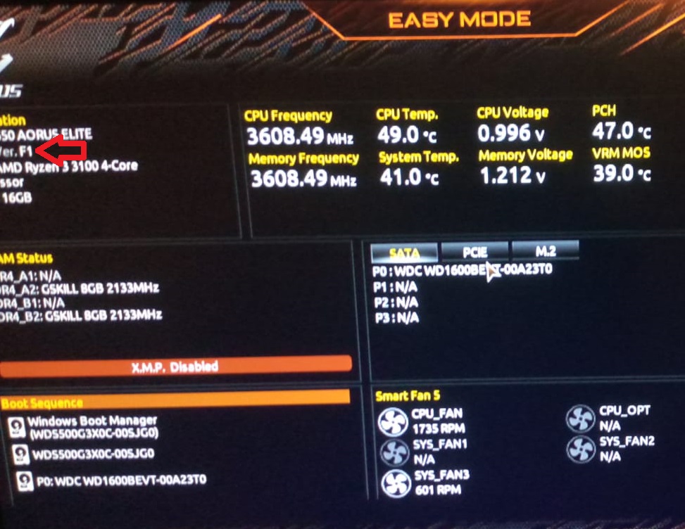

Was ich gerade sehe in einem deiner Bilder in vorhergehenden Beiträgen:
Deine BIOS Version ist F1? Hier wird es aber Zeit die BIOS Version zu aktualisieren, die F1 wäre das 1. BIOS, welches auf dem Board zur Verfügung stand! F11n ist die aktuelle.
Reaktionen: jurekk und BFF
