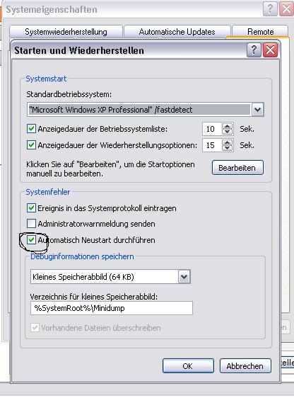

mach mal das Häckchen weg

ok, ich spiel jetzt mal ne runde und warte was dann passiert.
