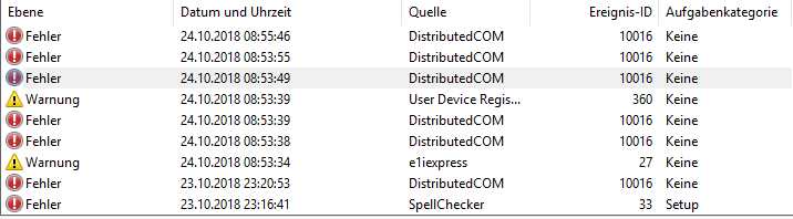

Deine DirectX-Dateien sind zerstört - wundert mich nicht wenn ich deinen kleinen Ausschnitt der Ereignisanzeige sehe, fast nur rot.
1. Option - betroffene Spiele raussuchen, deren Directx-Version ermitteln (Glaskugel sagt 9c) und nachinstallieren
2. Option - Komplette Neuinstallation mit Schwerpunkt "fast kein Rot" in der EA und am Ende die DCOM-Fehler bei Bedarf angehen. Sind jedenfalls im Mom nicht die Verursacher deiner Probleme.

Als ich den beitrag erstellt habe habe ich rin bild mit geuploaded da stehen noch andere fehler die auch passieren

Wer sagte was von DirectX deinstallieren?
Und genau diese Latte an Fehlern - erstmal alles ohne Dcom - gilt es abzuarbeiten. Mit Option 1 ist only das Prob DirectX gefixt, die anderen Fehler werden dich früher oder später einholen = Abstürze etc..

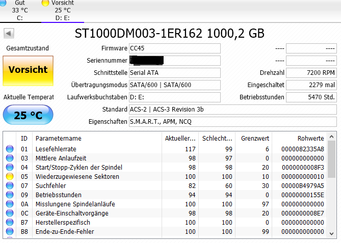

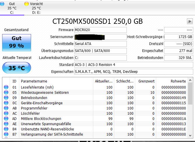

https://www.computerbase.de/downloads/systemtools/festplatten/crystaldiskinfo/
Bitte Screenshots hochladen OHNE Serienummern.
E
emeraldmine
Da haben wir es ja , dein Problem ist Laufwerk D+E , die brauchen "Service". ^^ Auch wenn die nur "LEER" drinhängt im System haut die immer Fehler rein.
"Schwebende Sektoren" vorhanden ?

Distributedcom´10016
Hast du auch jetzt das OC rausgenommen und der Arbeitsspeicher läuft nun mit 2133MHz?
Die "DistributedCOM -10016" Fehler in der Ereignisanzeige kannst du alle getrost ignorieren,
das sind nur kosmetische Fehler.
