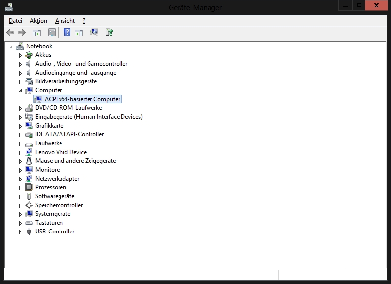

Den Treiber vorher noch deinstallieren. Dann im BIOS ACPI deaktivieren. Ansonsten auch mal den korrekten Sitz aller Anschlüsse im PC überprüfen.
