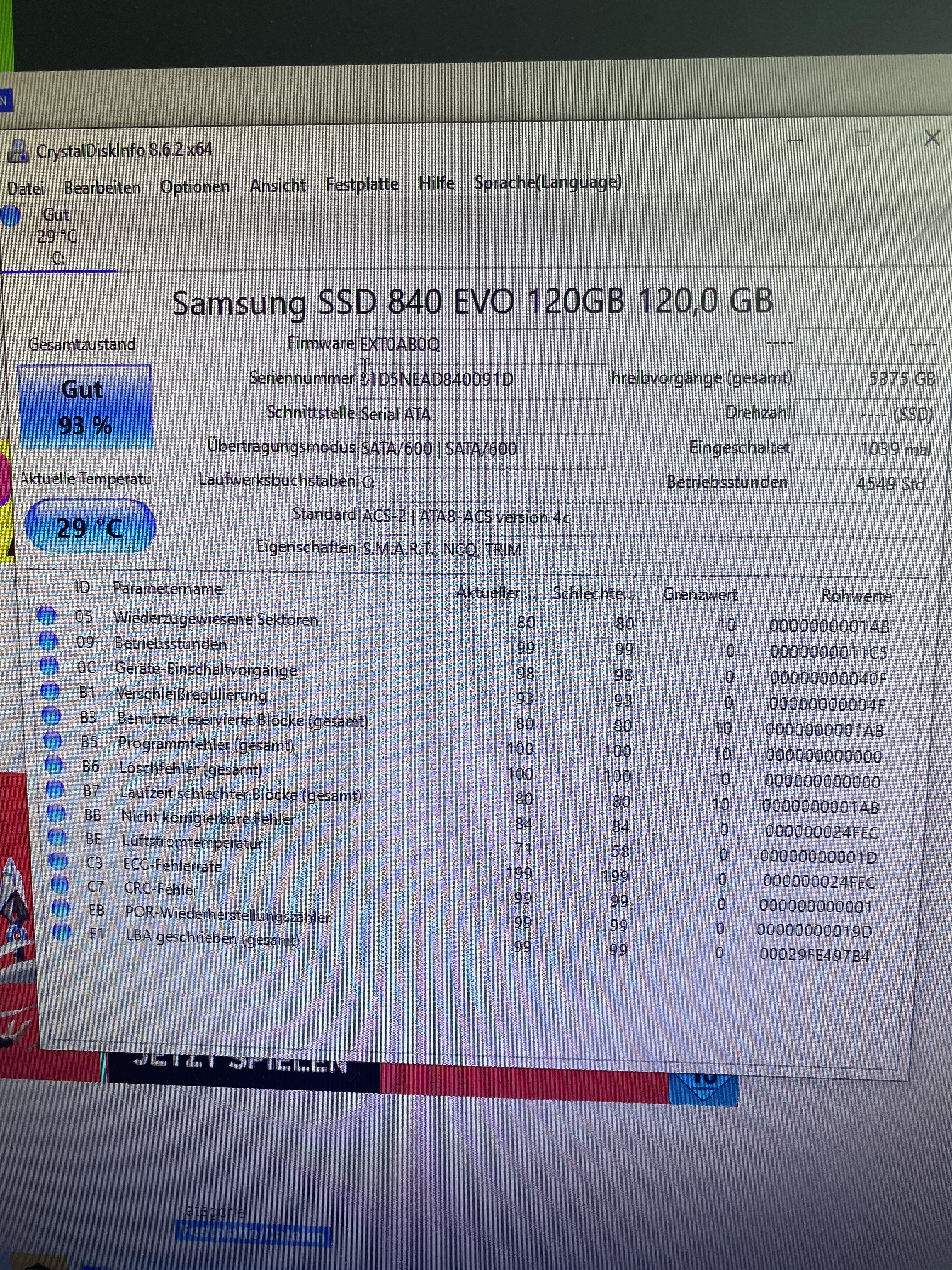

Korrigiere mich, ist doch eine 120GB SSD.
Anbei der Bericht von Crystal Disk Info.
Problem tritt auch auf wenn ich nichts am PC mache, sprich nur bis zum Desktop laden.
Sieht soweit ok aus. Aber viele "hartes Ausschalten" bereits (EB)
und "C7" sollte nicht steigen, dieser betrifft Kabel und Anschlüsse der SSD.
Reaktionen: EnforcerII
vielleicht Kabel Tausch? wie kann man das Netzteil prüfen, ob es daran liegen könnte? Habe leider kein Spannungsmessgerät...soll ich mal eine zweite SSD kaufen und darauf WIN neu installieren und testen?
Edit #11 .
Hab die sehr vielen nicht korrigierbaren Fehler übersehen ,
nicht gut, ich würde es mal mit einer ander SSD/HDD probieren
wenn du was da hast, schmeiß die SSD mal raus um das dann zu überprüfen.
Kannst du ja mal machen, aber dieser Wert ist eigtl. zu gering
und passt nicht zu den vielen genannten anderen Fehler (hoher Wert)

Netzteil, jetzt wo eigentlich nichts darauf hindeutet aber die SSD schlechte Werte hat.

Die Werte sehen echt nicht gut aus.
Das oben steht 93% ist bei Samsung nicht wirklich aussagekräftig.
denn dieser bezieht sich nur auf die Verschleißregulierung.
Über 15000 nicht korrigierbare Fehler (ECC auch) und jede Menge "hartes Ausschalten".
Vielleicht kann Holt mal was dazu sagen, ist gerade online unser Fachman (SSD/HDD).
