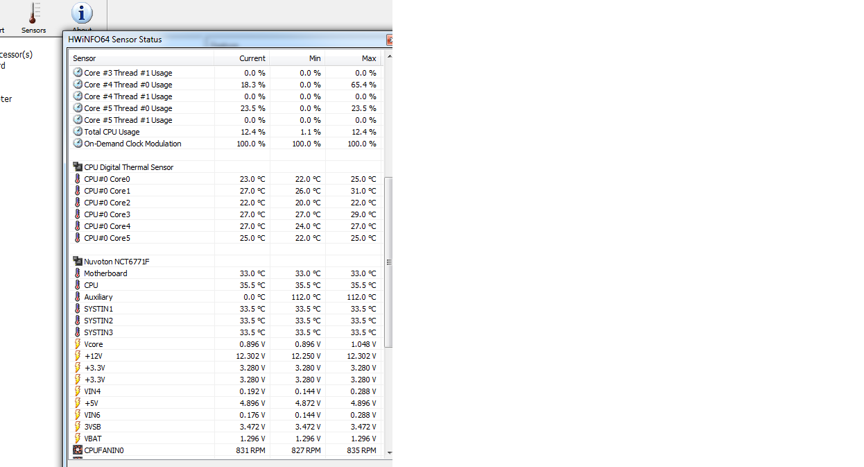

Hast Du ein Programm, um die Spannungen auszulesen?

Ne zum Spannungen auslesen hab ich kein Programm.

Bei HWinfo kannst du die Sensoren dazuschalten und dort sind auch die Spannungen drin.

Welche Spannungswerte sind denn interessant und wo sehe ich die helf mir mal mit dem Programm.
das sind die werte
Auf Sensors klicken und dann die, die unter Vcore stehen. (12V)
Aha, Memory Channel Temperatur sieht interessant aus.
Jetzt könntest Du mal Logging start drücken und deinen Rechner "abstürzen lassen".
MEmory Channel Temperatur hat mein Rechner nicht. Sieht aber ziemlich hoch aus.
Logging Start ist der Knopf unten im Fenster, der speichert dann alle Werte kontinuierlich ab. Dann kan man eventuell sehen, welche Werte sich dramatisch verändern.
ich lass grad Prime95 laufen evtl is es deshalb so hoch. Sonst die anderen Werte sind ok ?
