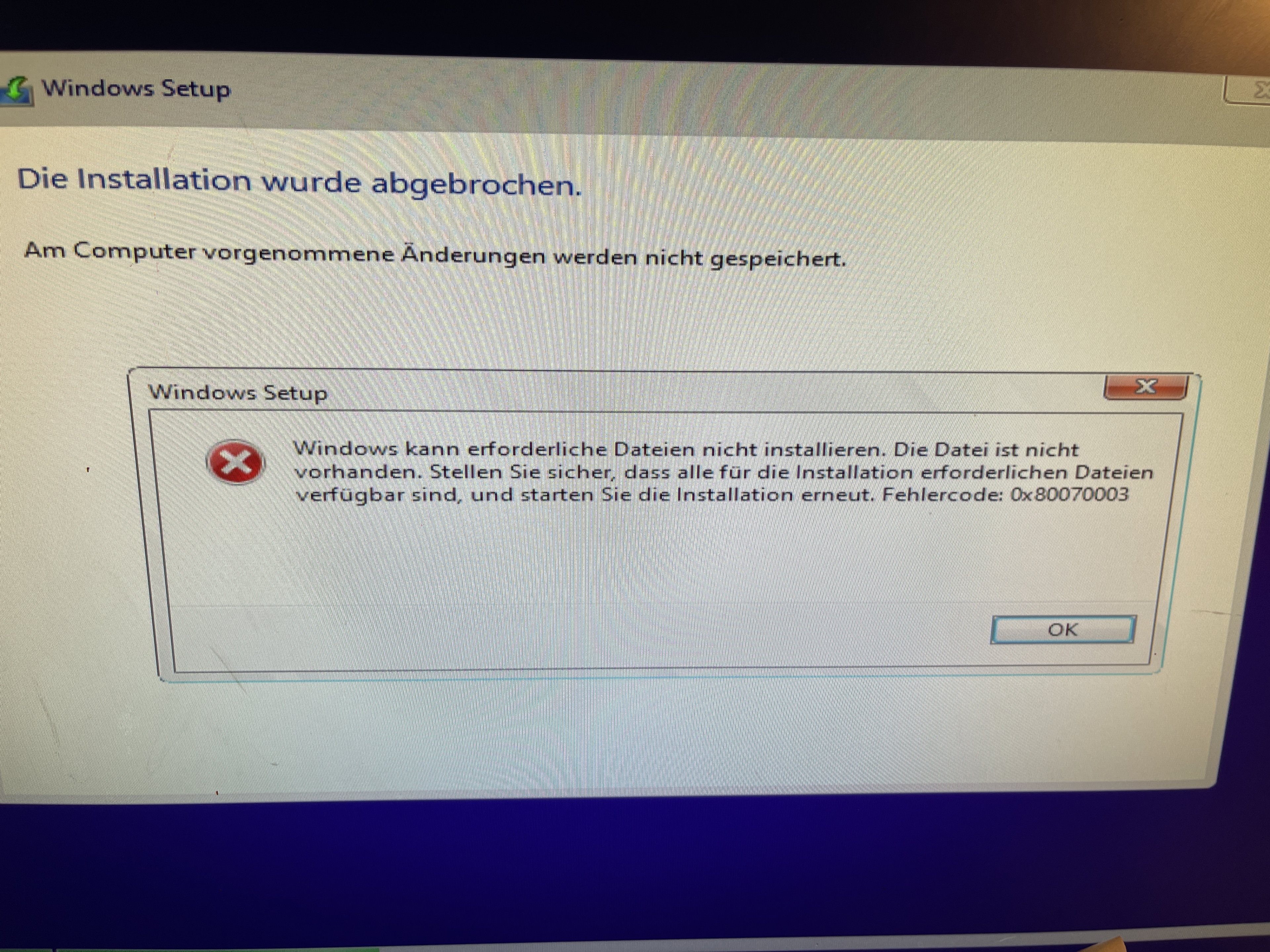

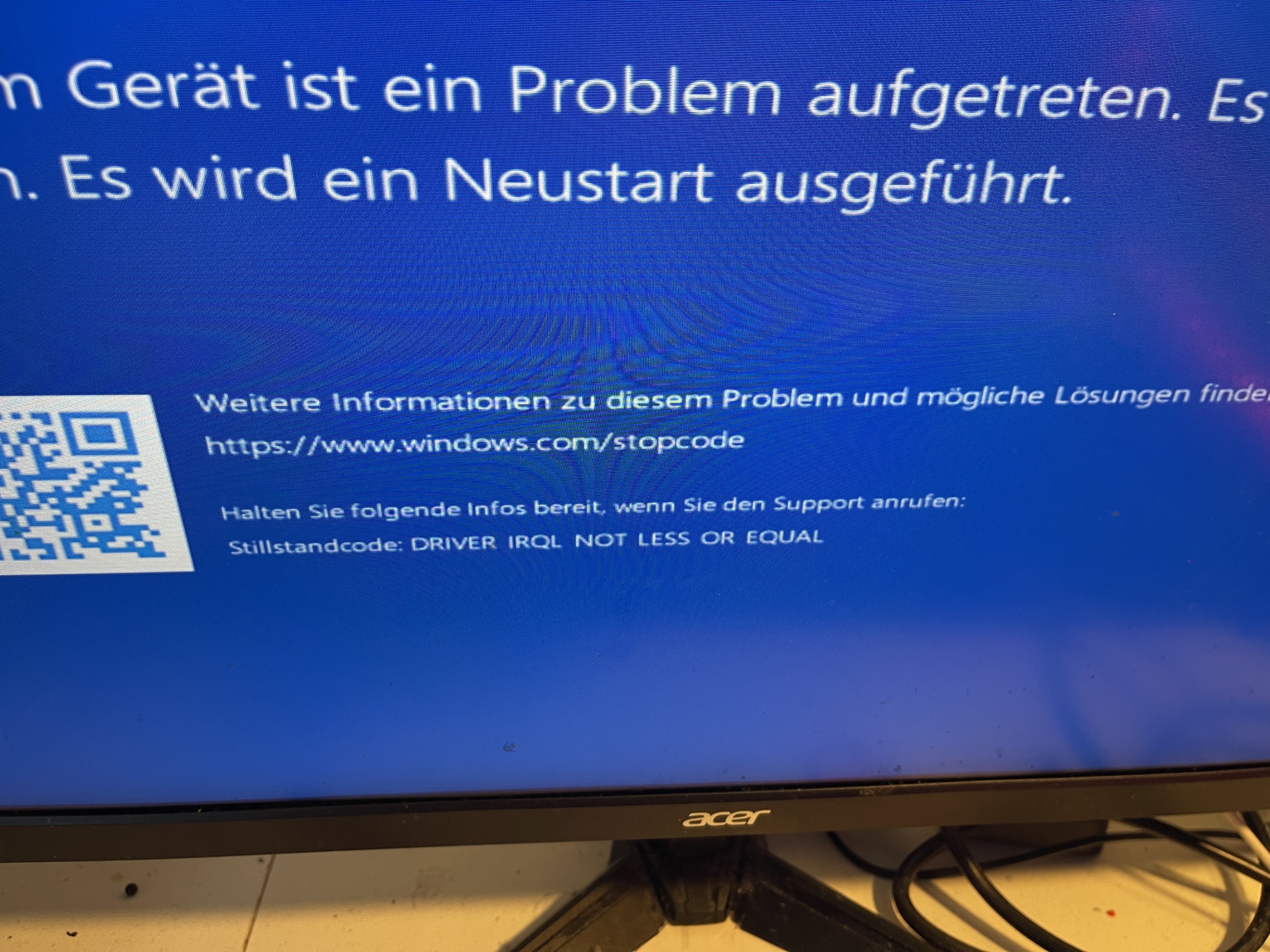

Hallo zusammen der Pc meiner Tochter ist irgendwann abgestürzt und startet nicht mehr.

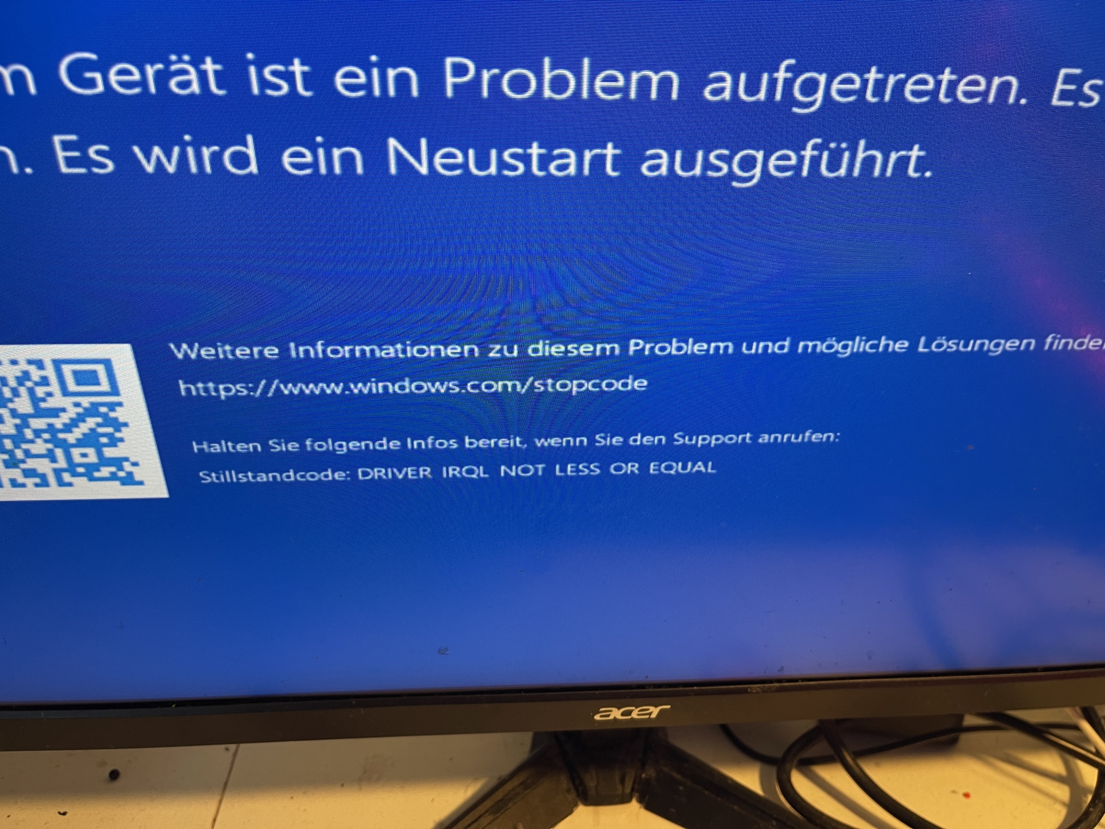

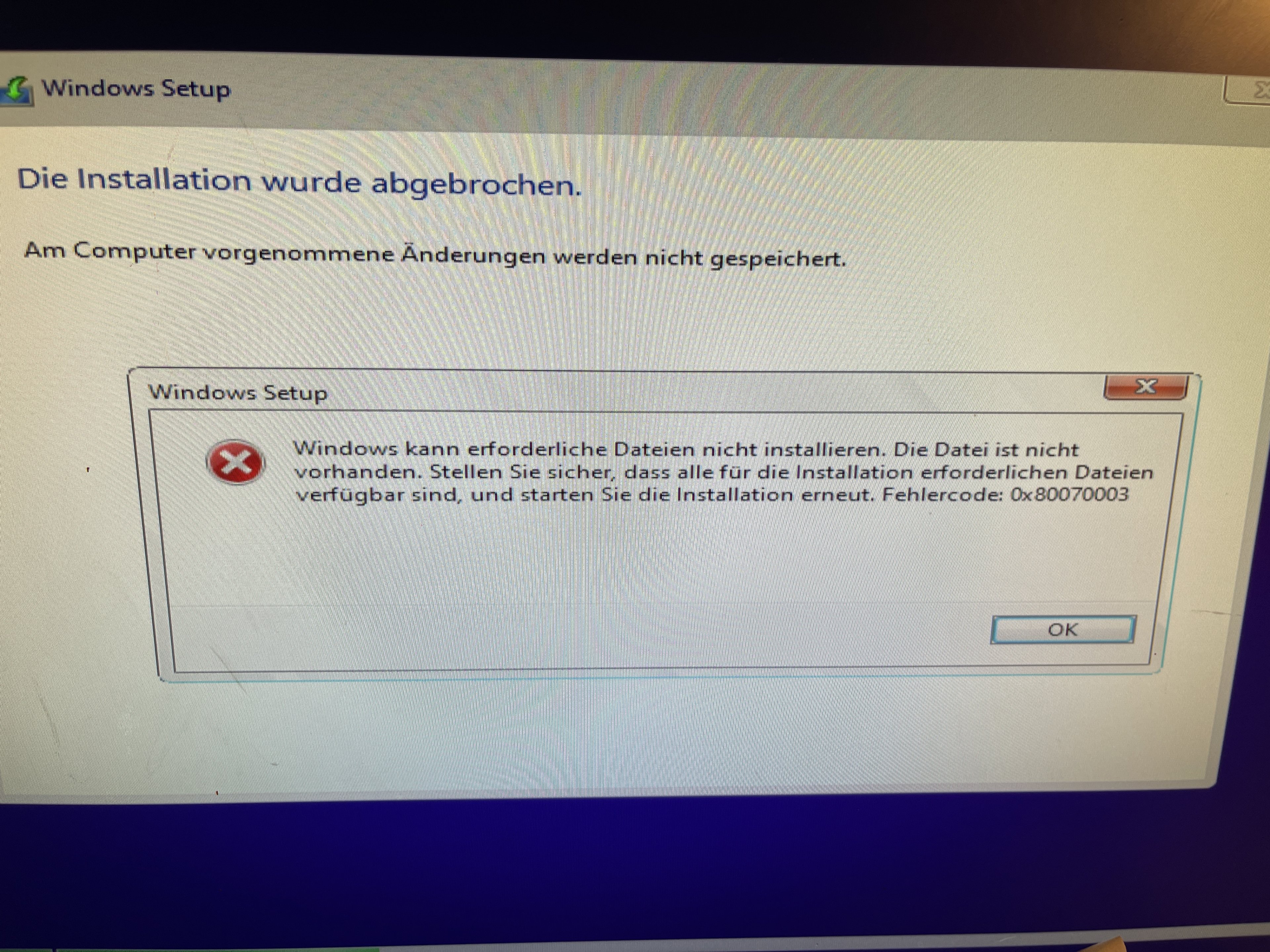

Neu Installation von Win 10 und Win 11 mehrmals ( bestimmt schon 30x ) getestet auch verschiedene Sticks genommen klappt manchmal aber auch sehr oft kommen Fehlermeldungen siehe Fotos.
Linux Zorin 16 auch versucht zu installieren stürzt auch ab während der Installation.
Wenn Windows installiert wurde startet er Neu und hängt sich kurz nach dem BIOS auf.
Es fängt der Kreisel von Windows an zu drehen und bei diesem drehen hängt er sich auf und der Kreisel bleibt stehen und nichts geht mehr.
1. Foto Fehler Installation Win11
2. Foto Fehler Installation Win10
mehrfache Neuinstallation. Nichts gebracht.

Die Screenshots helfen mir überhaupt nicht weiter.

Die Informationen zum blue screen befinden sich im Ordner C:/Windows/Minidump
Die letzten fünf Files auf den Desktop kopieren.
Mit rar oder zip verpacken.
Hier im Forum hoch laden.

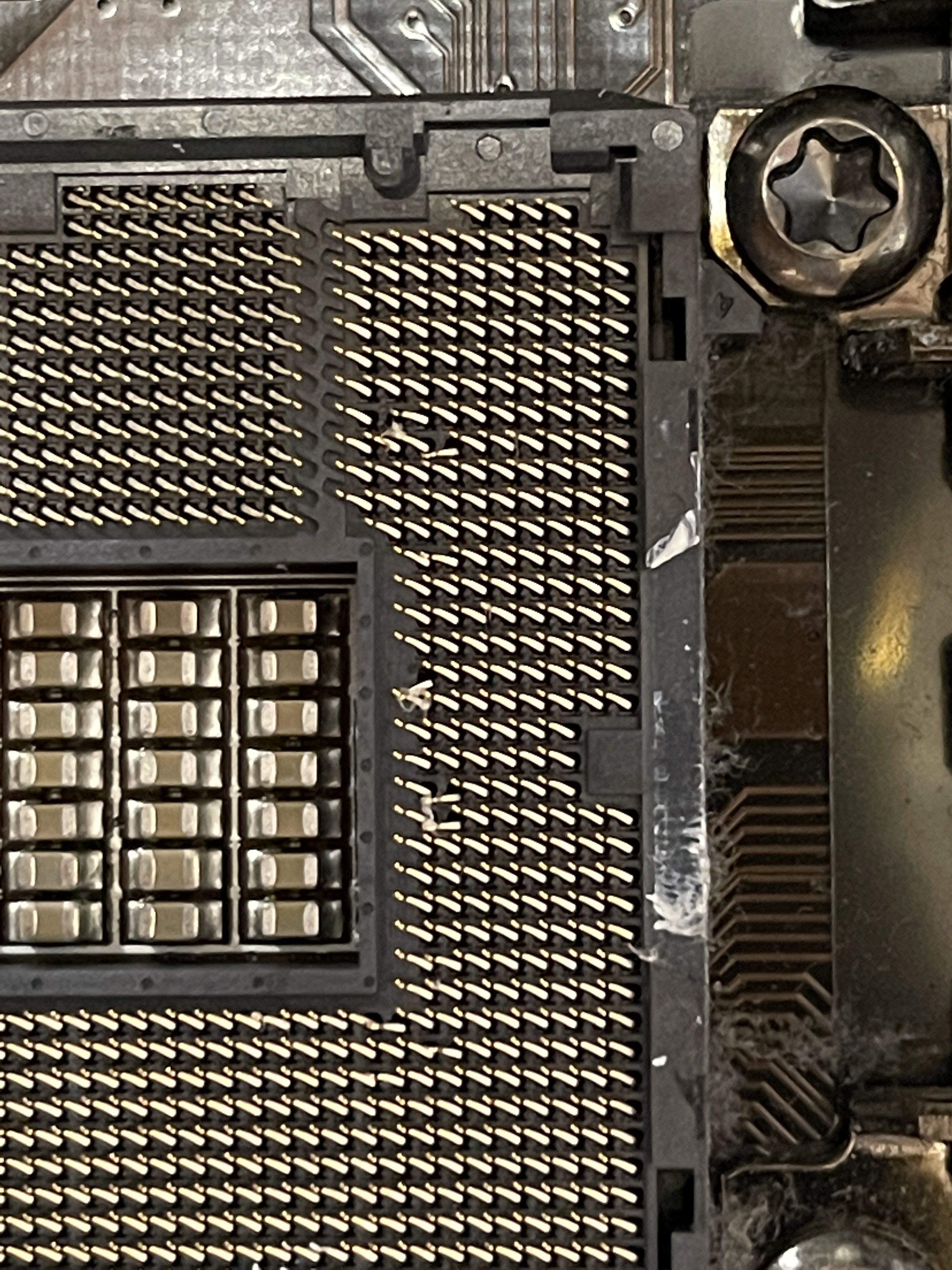

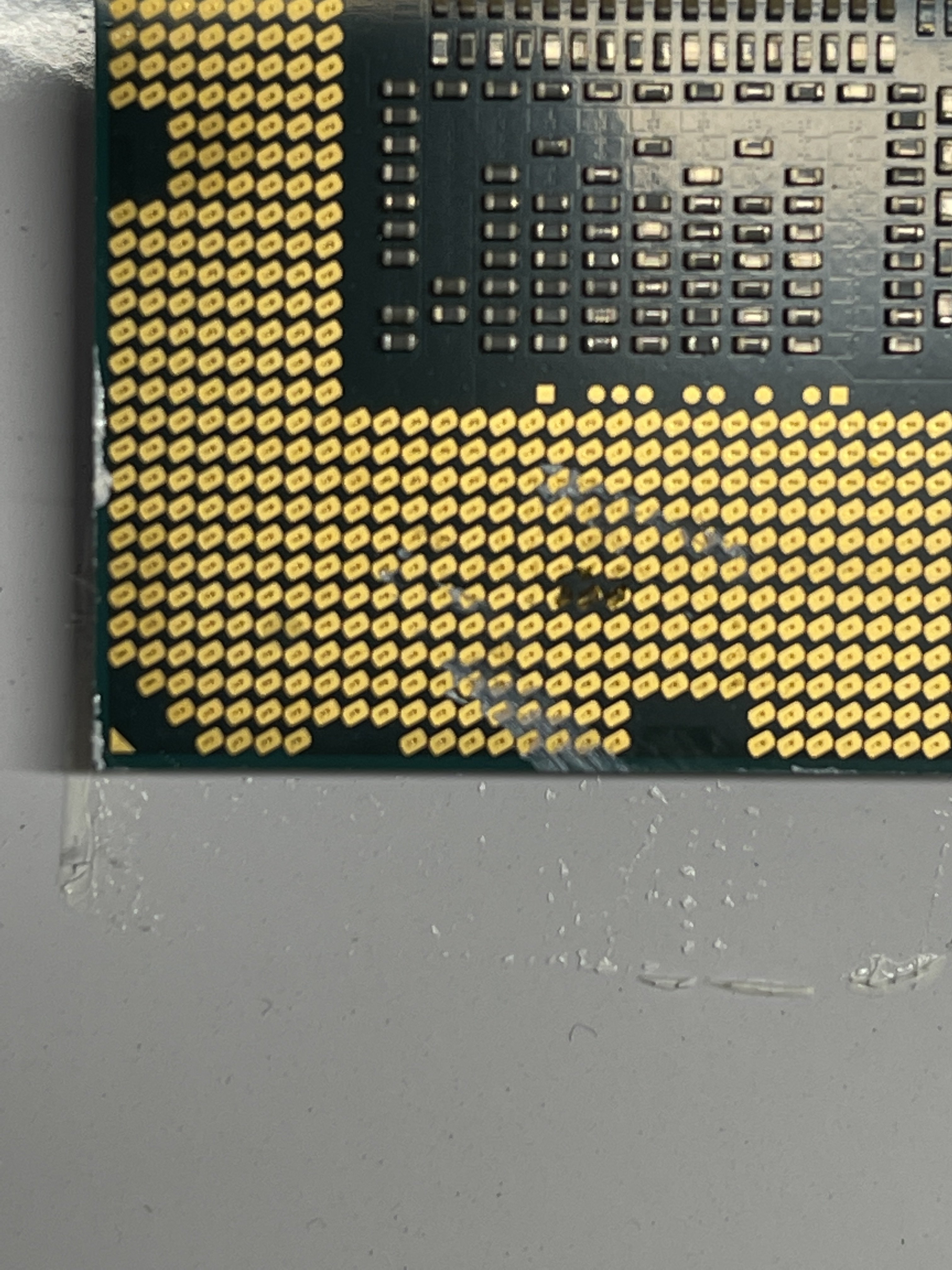

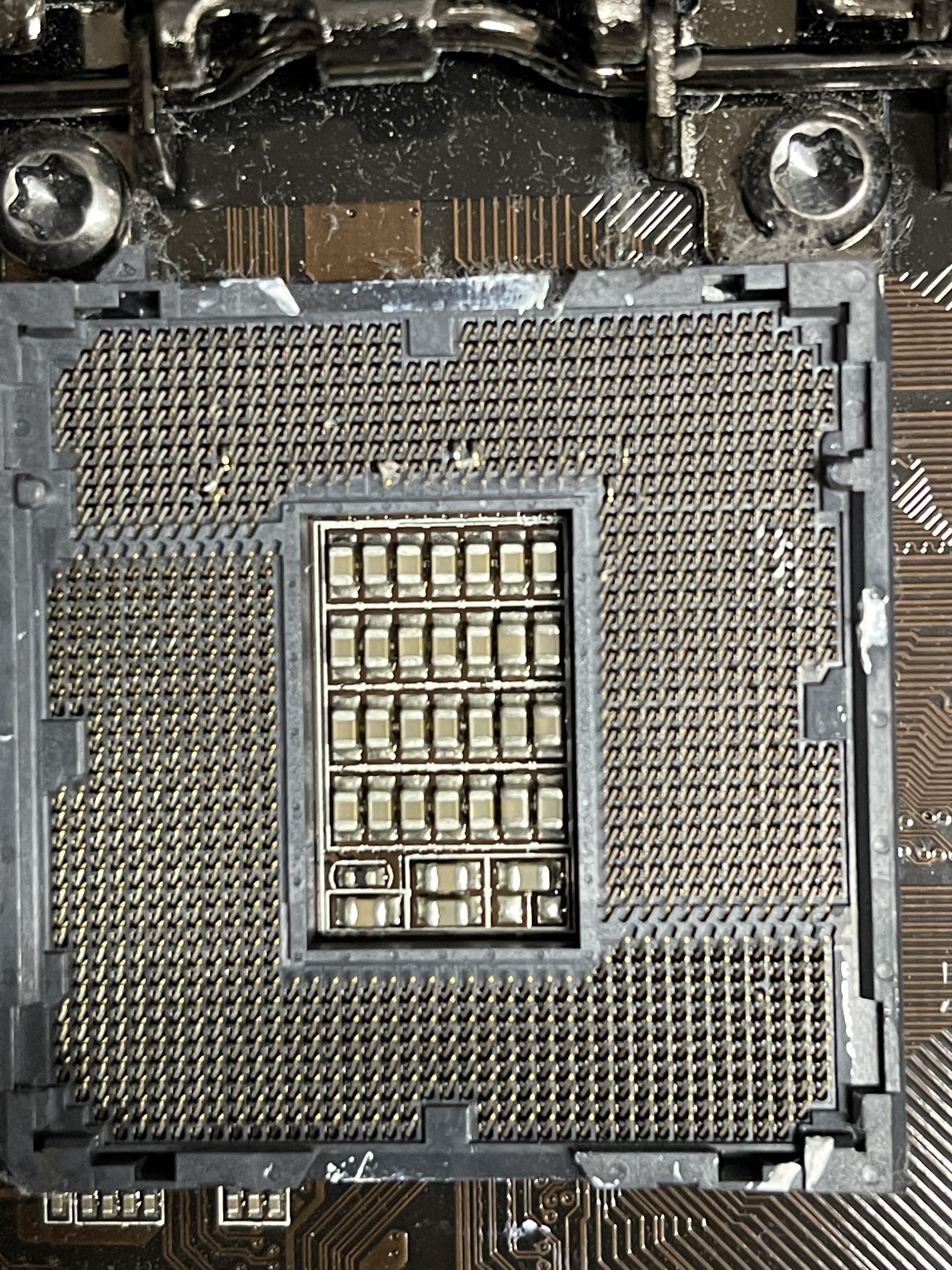

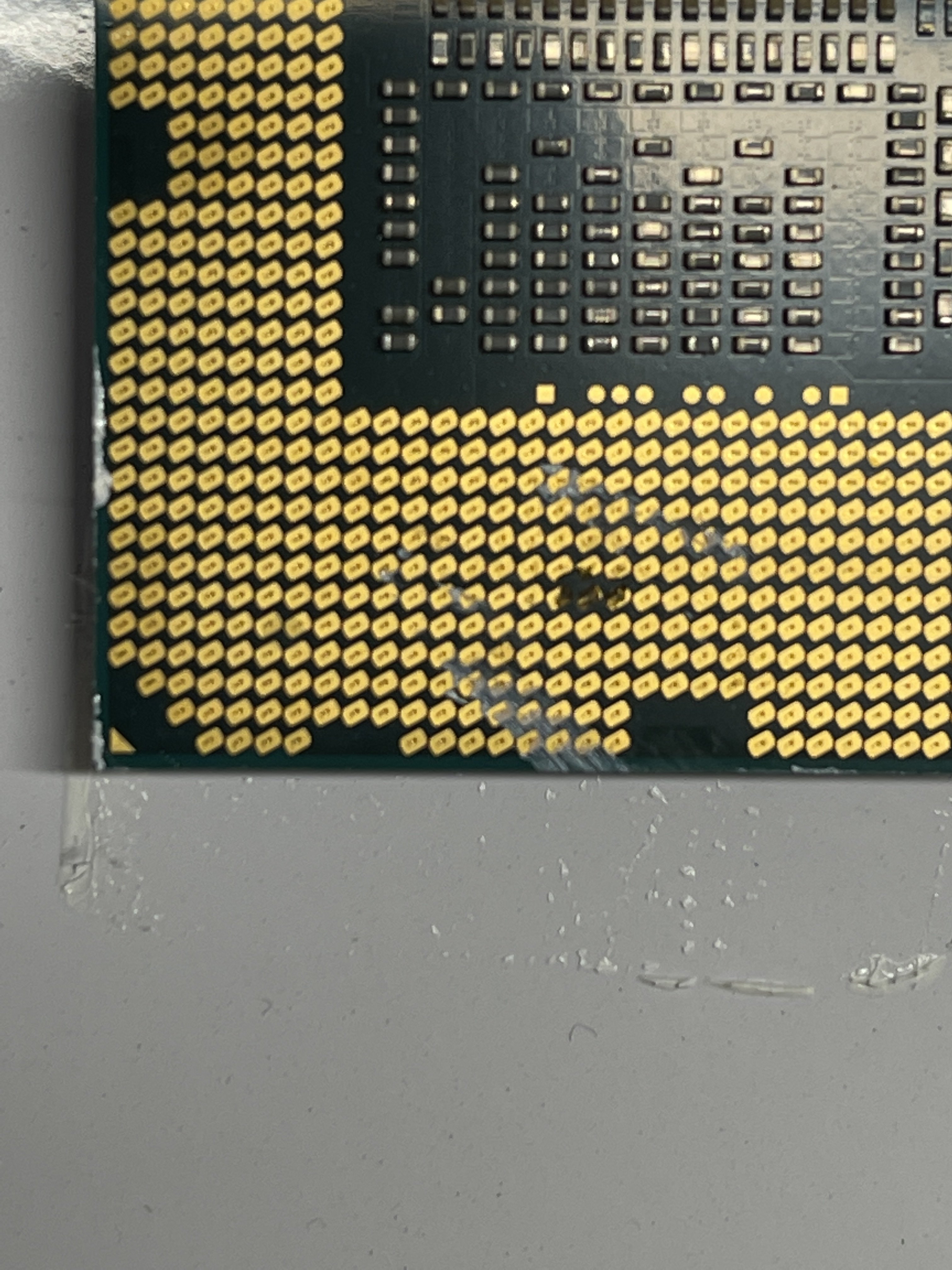

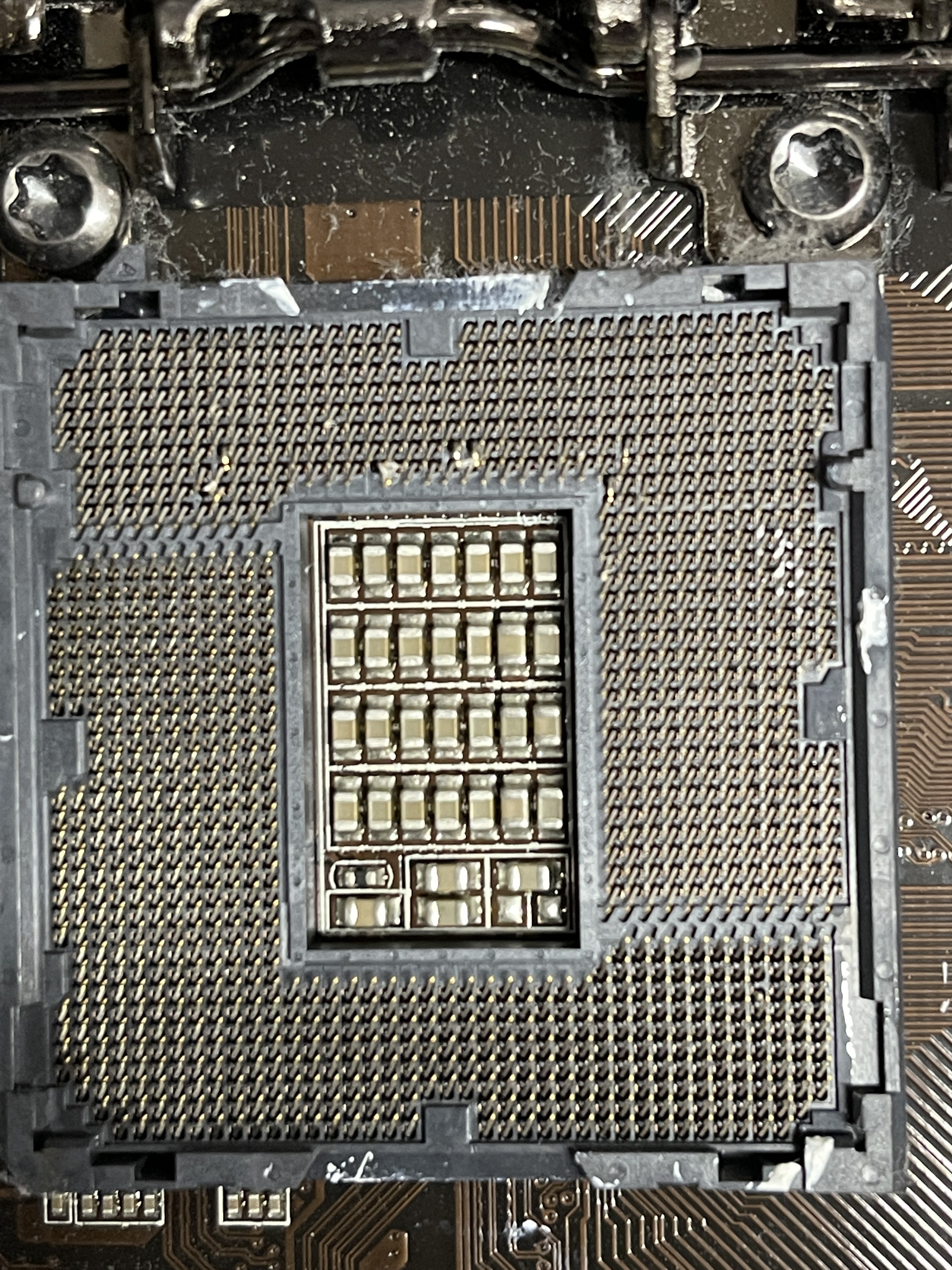

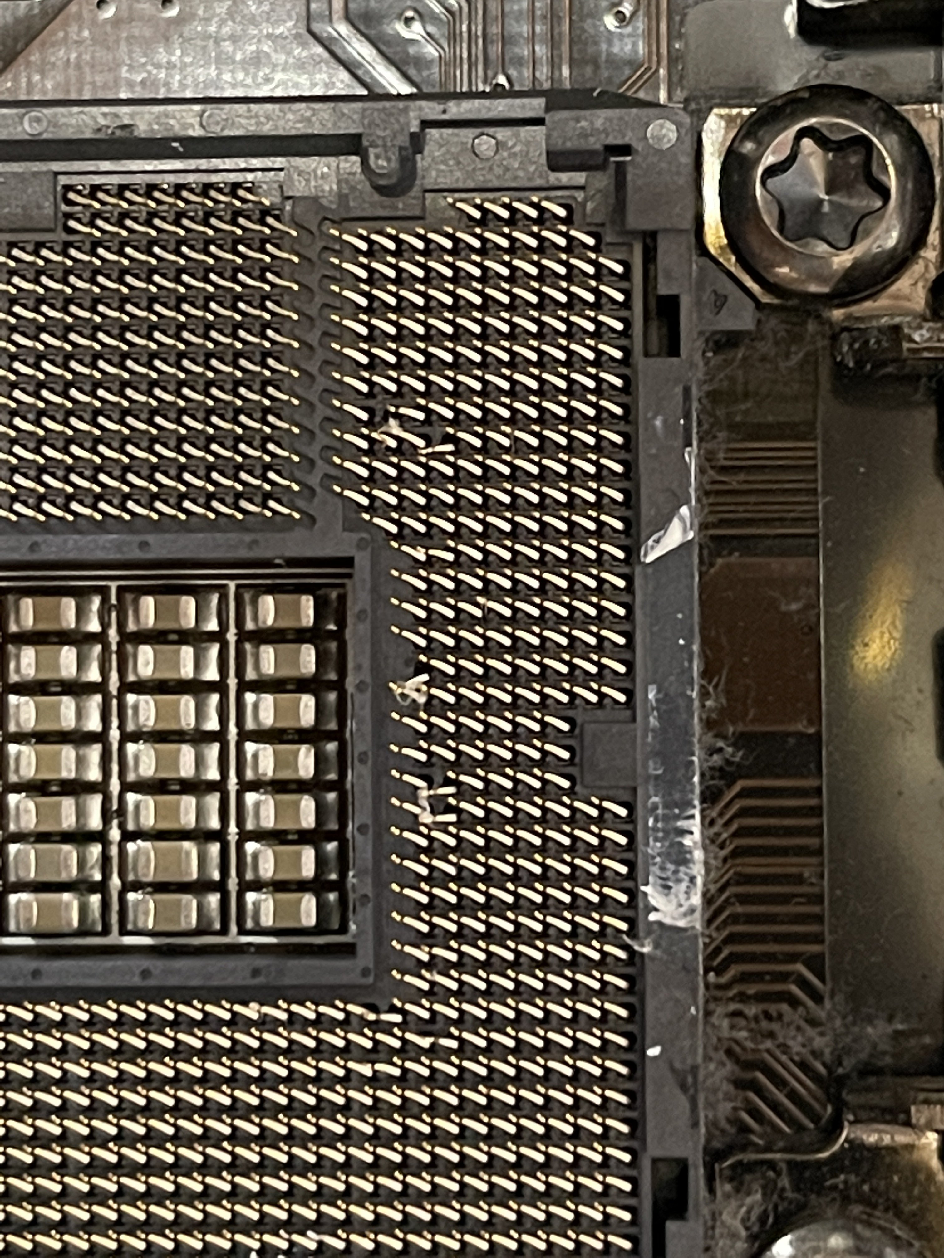

Jetzt habe ich mal die CPU komplett ausgebaut und was sehe ich da
Mehrere Kontakte verbogen die CPU hat von unten eine verbrannte Stelle.
Der den PC zusammen gebaut hat war nicht vom Fach.
Mich wundert es das der PC überhaupt so laufen konnte schaut Euch die Bilder an.
Zur Info
Habe jetzt das Board und CPU ausgebaut und das Board von einem alten Pc von mir eingebaut
Asrock 970 extreme 3 mit AMD CPU 8350 4GHZ und 16GB RAM
Pc gestartet und siehe da Windows 11 startet und installiert sich zu Ende.

Ganz klar. Der PC hing vorher in einem Boxstudio als Punchingball.
Na ja, drei Jahre für 250,00€ geht ja noch. Jetzt ist es Elektroschrott.
