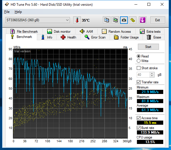

Die selben Kriterien hat auch HD Tune, aber ohnehin habe ich die S.M.A.R.T. Bewertung schon gemacht und die sagt das alles gut ist mit der Festplatte.

Und hier der Benchmark Screen:

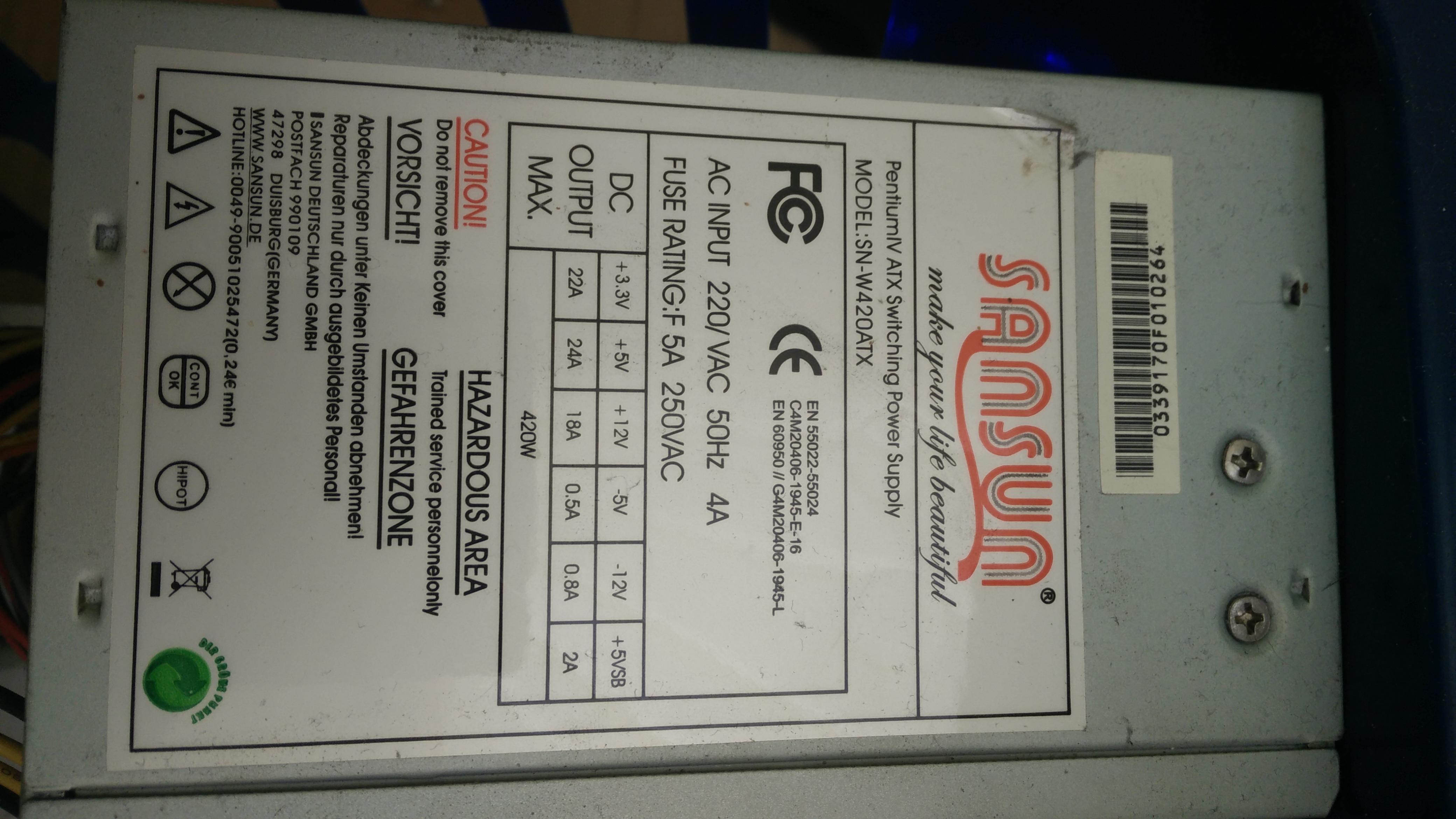

Ich tippe da eher auf das Netzteil. Mach mal ein Bild von dessen Aufkleber.
Ein SunSun 420W Netzteil kann icht erstmal nicht finden. Wieviele PCIe Stecker hat es, wieviele davon braucht die Grafikkarte?
ups, das Ding heißt auch Sansun.
PCIe Stecker hat es selbst keine, bei meiner GraKa war ein Adapter (2x 4-polig auf PCIe) dabei welchen ich benutze. Jeweils einen Stecker auf einen ansonsten ungenutzten Kabelstrang.IMG_20160925_165431.jpg
Das ominöse Netzteil wäre auch mein erster Verdacht. Wieviel Leistung stellt es auf der bzw. den 12V-Schiene/n bereit?
Edit: Das Netzteil solltest du zeitnah austauschen. Kernschrott, meiner Meinung nach. Eine 12V-Schiene mit 18A, dazu vermutlich keinerlei Schutzschaltungen...
CPU 125 Watt + GPU 140 Watt + Board 30 Watt = ca.300Watt
PSU 12V*18A= 216 Watt nur auf der 12 Volt Schiene
Theoretisch maximal, ok es ist das Netzteil, schon seit
Einbau der GTX 660.
Die PSU ist genau ca. 38% Leistungsüberlastet. Muß doch schon angebrannt riechen !?
Kanns jemand genauer berechnen ?
Komisch, der läuft an sich in fast genau der selben konstellation seit knapp 2 Jahren mit dem Netzteil.. Und verbrannt riechen tut da auch nix o.O
331 Watt, Empfehlung von beQuiet ist sogar ein Netzteil mit den selben Spezifikationen wie meins hat.
12 Volt Schiene mit 18 A..
Nein das stimmt nicht. Vielleicht 18A auf der 12V1 Schiene, aber das Netzteil hat dann auch noch mehr Schienen.
Das Netzteil mag die Last eine Weile geschultert haben, aber: Netzteile altern, sehr sehr schnell wenn sie am Maximum betrieben werden. Zudem sind die 330W ein worst case Szenario, das wird nur relativ selten wenn überhaupt eintreten. D.h. die 210W könnten genügen.
Aber das Netzteil war schon früher Schrott und wurde nicht besser.
Da du es wahrscheinlich möglich billig wilst: http://geizhals.de/xilence-performance-a-serie-430w-atx-2-4-xp430r8-xn060-a1380612.html
Ich bin mir wirklich nicht sicher obs daran liegt, aber ich glaube ich hab noch n Ersatz Netzteil liegen.. Mal gucken ob das bessere Spezifikationen hat. Wenn ja baue ich das mal ein und teste.. Wenn nicht muss ich mir wohl nächste Woche mal ein neues bestellen..
Also ich hab noch eins gefunden.. da steht drauf:
300 Watt (+3,3V & +5V=130W max)
+3,3V ---- 20,0A (ORG), +5V---26,0A, +12V1 --- 8,0A (YEL)
+12V2 --- 14A(Yel/Black), +5Vsb---2,0A(Purp), -12V---0,8A(Blue)
Zu wenig oder?
Ich frag jetzt lieber nochmal bevor es wieder so ein Mist wird, scheinbar hab ich das mit den Netzteilen nicht so drauf :D
