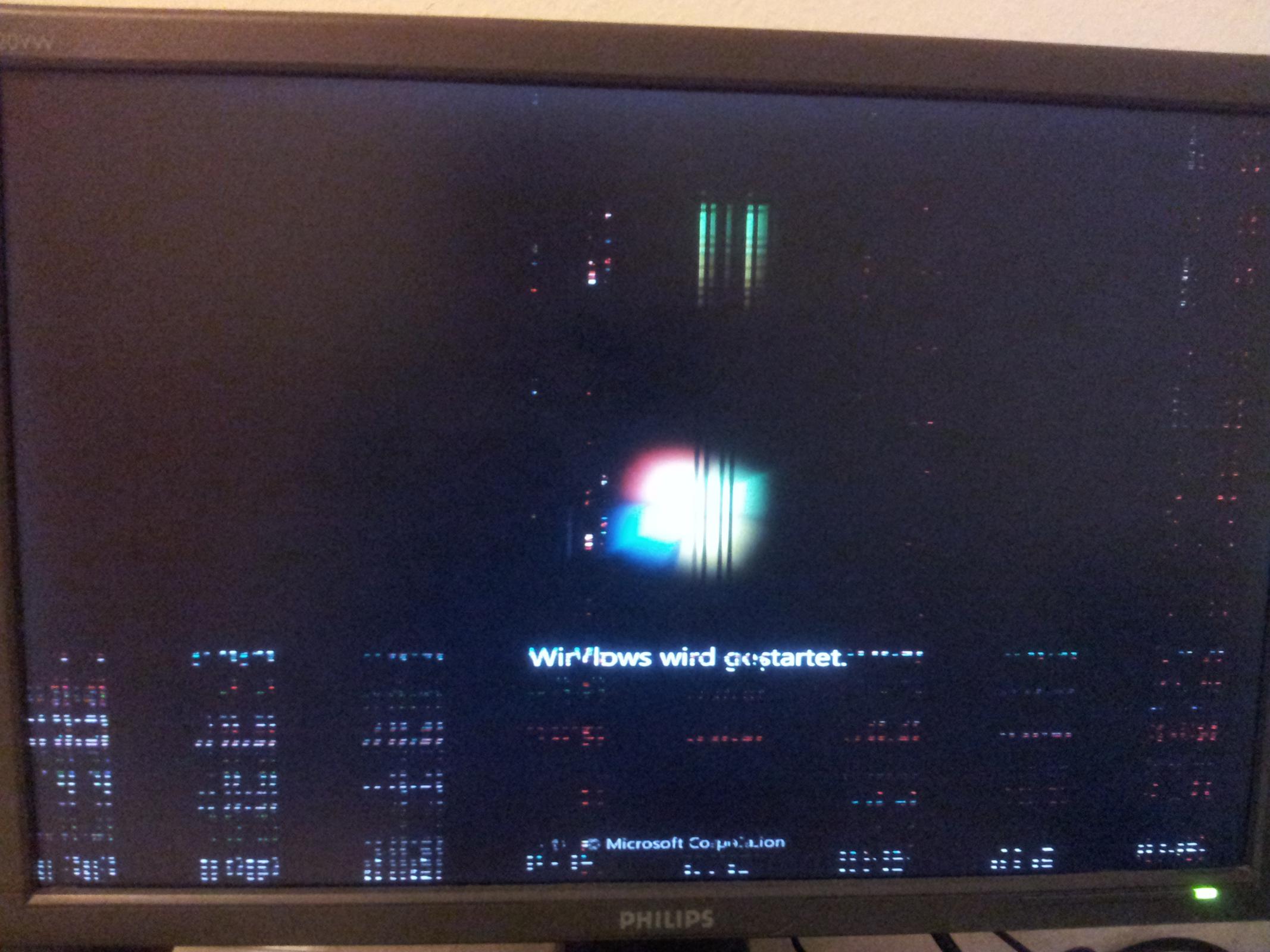

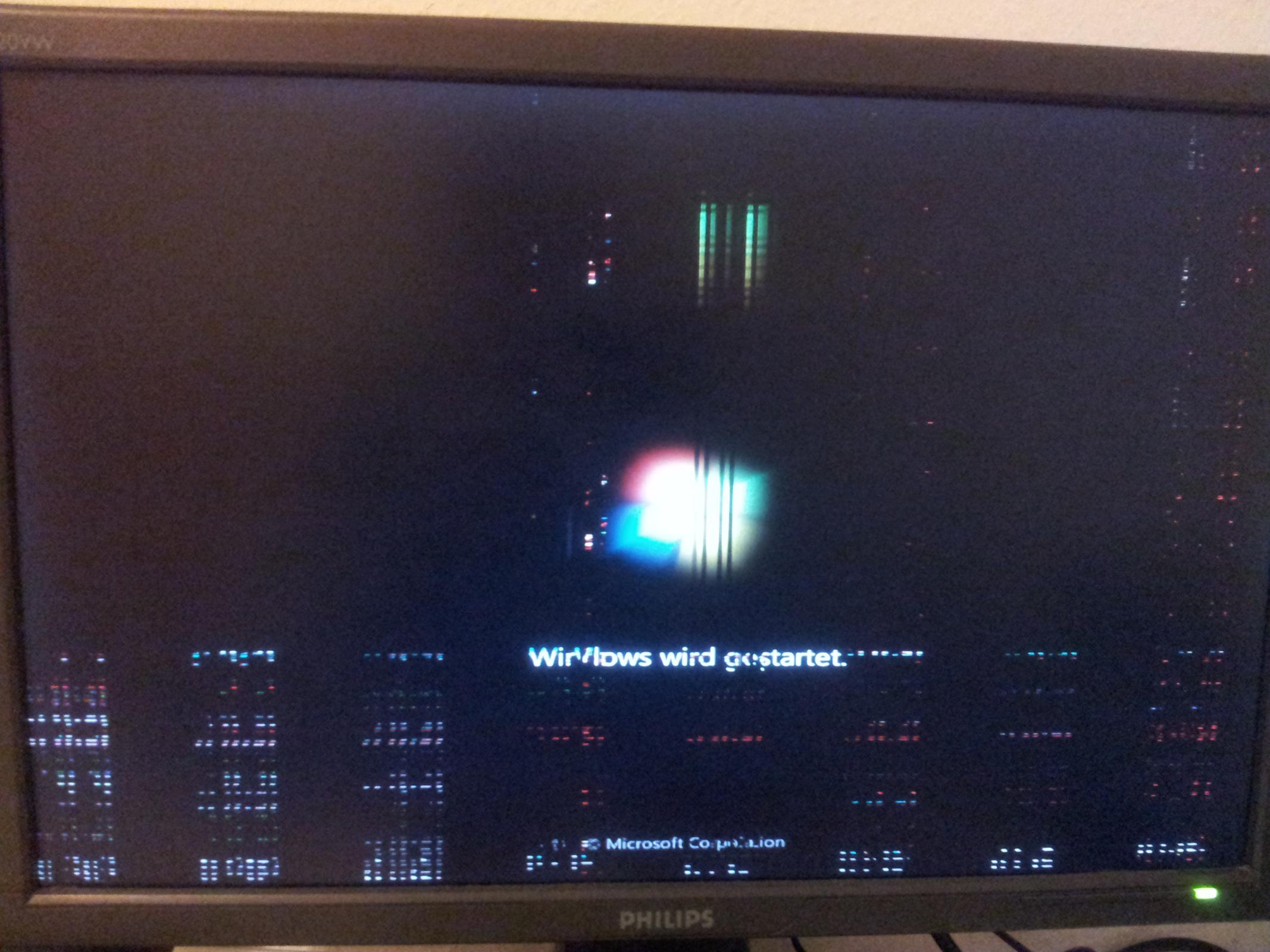

Hallo liebes Forum.
Ich habe ein Problem mit meinem Hp Pavilion pc 6275 wenn ich mich recht erinnere.
Ich muss momentan von meinem smartphone schreiben deswegen tut es mir leid das ich die genauen daten des rechners nicht habe. Wie gesagt bleibt der pc stehen mitten im betrieb und lässt sich nicht mehr bedienen. Da kommen so komische grafikfehler wie es mir vorkommt so schlieren und verrutschte zeilen .Danach rebootet er nur und rebootet mit den grafikfehlern erneut beim anmeldefenster. Am ende kann man nzr den ausschaltknopf solange drücksn bis er aus ist

ich kann jetzt kurzfristig am Laptop, undzwar ist das Problem plötzlich eingetreten, es kommt häufiger vor, habe auch schon mein system neu aufgesetz. Kann es eventuell an der Grafikkarte liegen? Die Garantie ist zuende. Es sind schlieren und mehrere anzeige/Grafikfehler die vorkommen und der pc einfriert. Was kann ich eurer meinung nach tun?
Nein ich habe den PC auch schon entstaubt, sogar nach stundenlangem warten tritt dieses Problem ein. Manchmal nach ner halben std rebooten versucht er so ne wiederherstellung zu machen dann klappt es manchmal ganz gut manchmal auch nicht

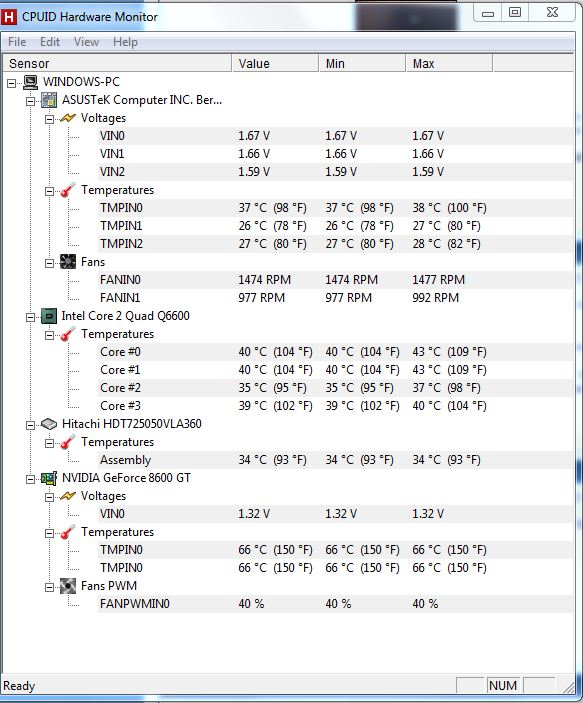

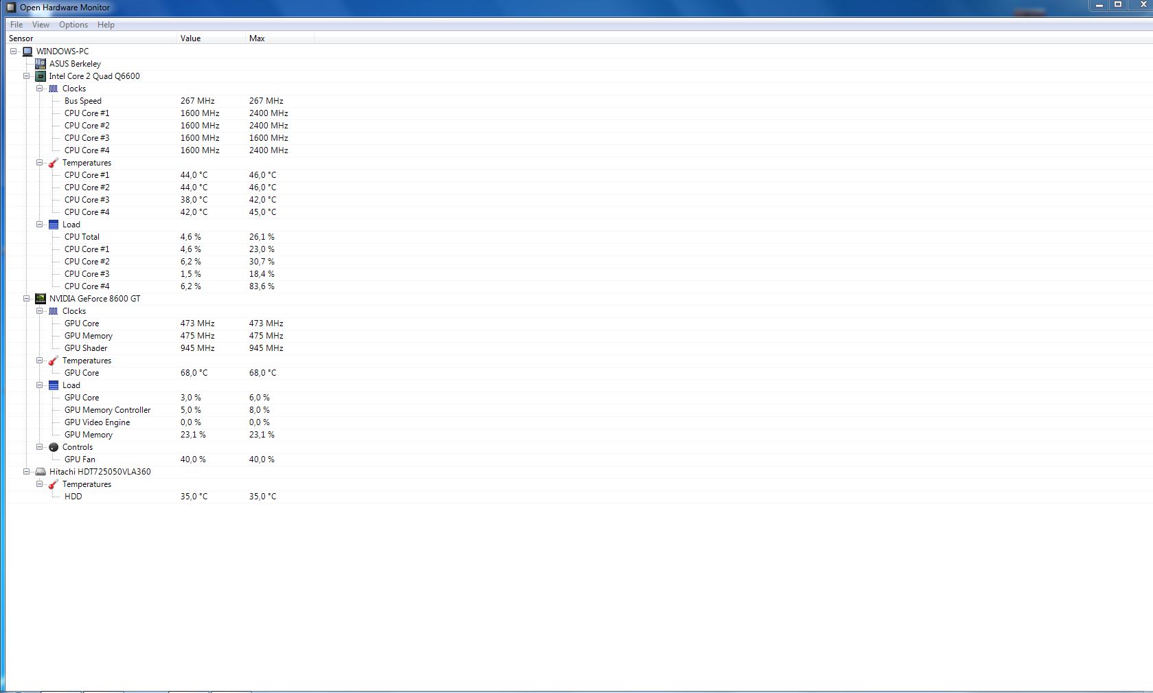

Kannst du mit HardwareMonitor die Spannungen auslesen, vor allem wenn der Fehler auftritt?

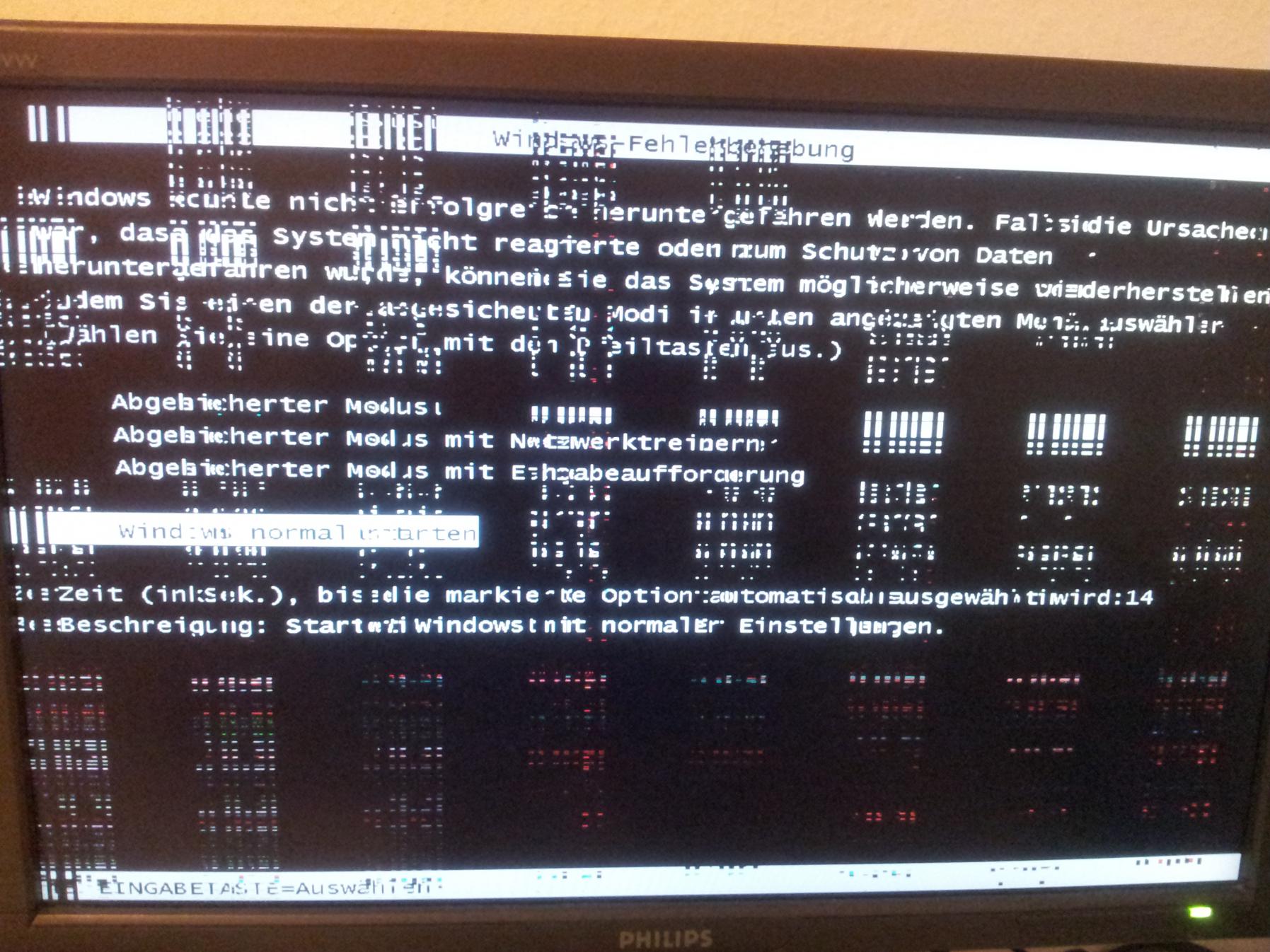

20120105_203317.jpg[/attach]
hier nochma 2 bilder. Wie meinst du das denn mit spannung auslesen? Der pc geht jetzt glücklicherweise, aber wie ich denke nichtmehr lange ohne den nächsten absturz
hier noch dies wenn du das meinst von deinem programm Anhang anzeigen OpenHardwareMonitor.Report.txt

Achso, bei mir zeigt er garnicht die Spannung an , leider muss ich dir ein nein geben mit der Ersatzgrafikkarte. Unbenannt.JPG
Das ist auch der Falsche, folge einfach dem Link.
Wenn das Bord extrem billig ist, hat Asus den Monitoring Chip gespart.
