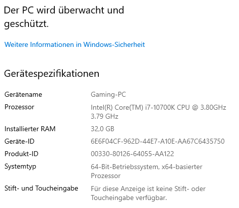

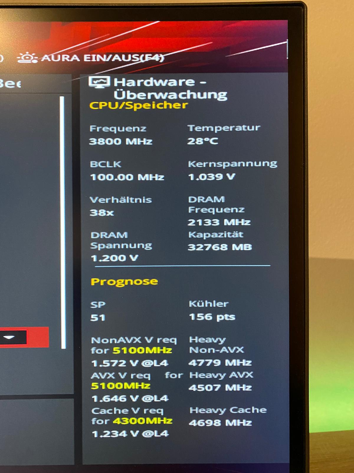

Ich habe meinem PC etwas "gutes" getan und meinen alten Arbeitsspeicher (HyperX Furry DDR4 2666Mhz 16GB (2x8GB)) durch ein besseres bzw. schöneres RAM-Kit (Corsair Dominator Platinium RGB DDR4 3200Mhz 32GB (2x16GB)) ausgetauscht. Ich habe mir beim Austauschen gedacht: "Komm alten Arbeitsspeicher raus, neuen rein und gut ist. FALSCH gedacht. Jetzt habe ich nur noch Probleme😖 Der neue RAM wird auch einwandfrei akzeptiert und auch erkannt (siehe Bilder), aber der PC stürzt nach einiger Zeit einfach automatisch ab und es kommt ein blauer Screen mit einer riesen Fehlermeldung (die Meldung sollte bekannt sein😩). Ganz am Anfang fuhr der PC überhaupt nicht mal mehr hoch, bis ich das XMP-Profil aktiviert habe.

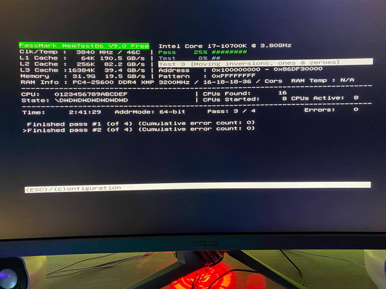

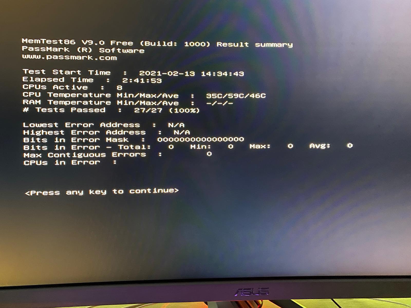

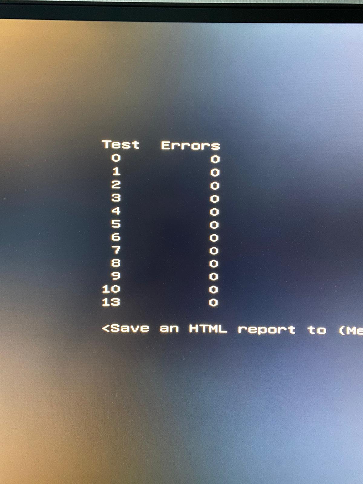

Da ich den RAM gebraucht bei ebay-kleinanzeigen gekauft habe, dachte ich mir, vl wurde mir ein defektes Kit verkauft, sodass ich das neue RAM Kit durch das "Arbeitsspeicher-fehleranalysenprogramm" Memtest86" auf Fehler überprüft habe. Raus gekommen ist, dass der RAM einwandfrei funktioniert und KEINE Fehler entstanden sind (Ergebnisse siehe Bilder). Somit liegt es also nicht am RAM, sondern es muss irgendetwas mit den Einstellungen nicht stimmen.

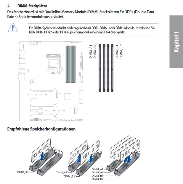

RAM Riegel stecken in den laut Handbuch empfohlenen Bänken? Also A2 und B2?
Handbuch - https://dlcdnets.asus.com/pub/ASUS/.../G16538_ROG_STRIX_Z490-E_GAMING_UM_V2_WEB.pdf
Seite 1-5

glZmO schrieb:
Nein...ist nicht zum übertakten. Das XMP Profil stellt man im BIOS ein und dann sollte der RAM mit dem im Profil hinterlegten "Standard Settings" laufen.
Seite 1-5
Alles klar. Also was soll ich tun, das XMP Profil wieder aktivieren und dann auf 3200Mhz stellen?
Und ja, der RAM ist genauso wie auf den Bildern eingebaut:)

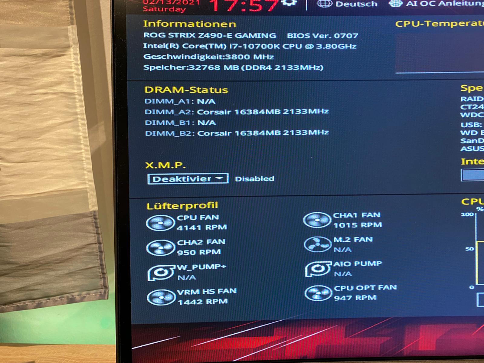

Wie viel V-Core liefert denn das Motherboard dem neuen RAM? 1.35 V. sollten es schon sein.
Also ich glaube da sind momentan 1,2V drauf

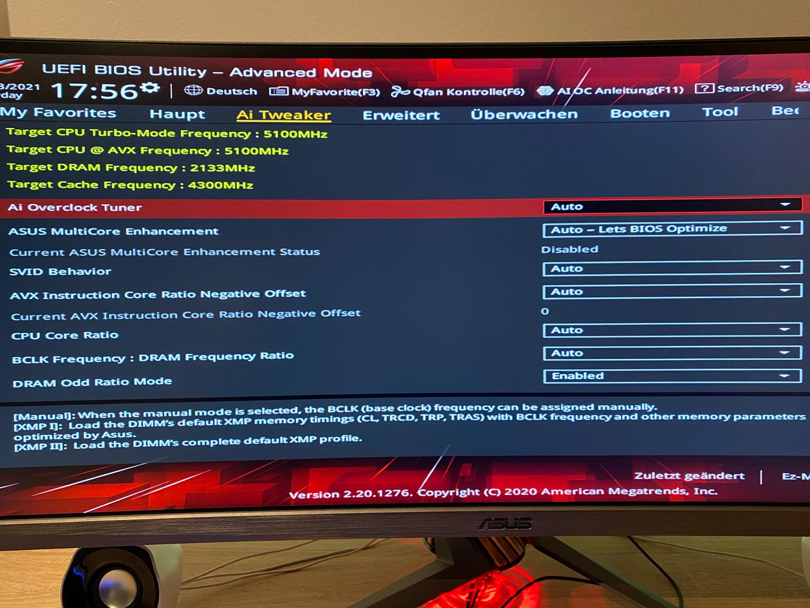

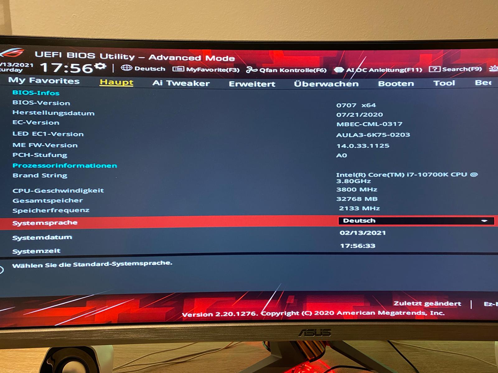

Hier noch ein kleines Update. Ich habe euch jetzt einfach mal die Infos aus dem BIOS von meinem Mainboard abfotografiert und hier reingestellt. Da könnt ihr alle Informationen rauslesen:)
Ich hoffe das verschafft einen gewissen Überblick

HDGamerWELT schrieb:
Habe mich schon im Internet ein wenig schlau gemacht und bin auf das Wort XMP gestoßen. Jedoch benötigt man das doch nur zum übertakten??? und das möchte ich auf gar keinen Fall:(
Ja, das ist zwar zum Übertakten, aber ohne Übertaktung kann der Speicher nicht mit seinem nominellen Takt von 3200 MHz laufen, da deine CPU nur max. 2933 MHz unterstützt. Vor allem braucht der RAM aber wahrscheinlich einfach mehr als 1,2 V. Deswegen solltest du zumindest testweise XMP laden.
Außerdem gibt es schon ein paar neuere Bios-Versionen. Ein Update kann die Kompatibilität ebenfalls verbessern.
Meines Wissens läuft der RAM im Standardtakt bei 1.35 Volt. Stelle mal diese V. ein und dann sollte
er auch erkannt werden und auch 100% funktionieren.
Da hast du laut Corsair (Herstellerseite) zum Teil Recht. Auf 1,35V läuft der im XMP Profile. Im deaktivierten XMP-Modus läuft der tatsächlich nur auf 1,2V
Ok, naja hätte eigentlich schon gerne die vollen 3200Mhz ohne dabei meine CPU zu beeinflussen (d.h. nicht das diese kaputt geht), wenn ich schon so einen RAM kaufe. Also doch wieder ganz normal auf XMP umstellen?
BIOS ist nicht aktuell - du hast 0707 vom 2020/08/28. Es gibt mittlerweile das BIOS 1003 vom 2020/12/23. Oder das BETA Bios 2004 vom 2021/01/15.
Ein Update kann das Problem lösen...muss aber nicht.
Ja ich weiß, dass mein BIOS nicht aktuell ist. Leider weiß ich nicht mehr wie man am leichtesten und schnellsten ein BIOS Update durchführt:( Da kann man ja leider so viel kaputt machen:(
glZmO schrieb:
Das Handbuch ist hier eine super Anlaufstelle ;)
Ok, danke für den Tipp. Aber ging auch tatsächlich ohne Handbuch. Also der PC hat jetzt ein frisches BIOS Update, ich habe das XMP-Profil aktiviert und auf XMP I (3200Mhz 16-18-18-36 und 1,35V) gestellt. Mal sehen ob der PC jetzt während eines Games stabil läuft. Hoffe, dass jetzt alles wieder normal geht.)
