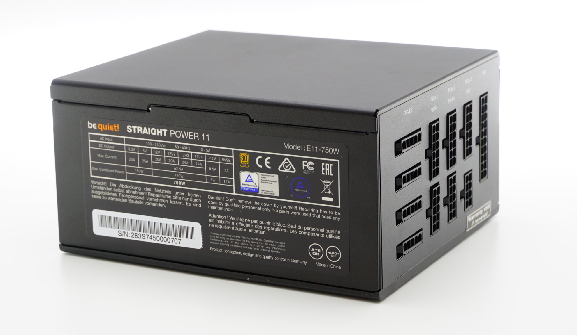

welche zur Grafikkarte führt (VGA 1 & VGA2).
Du hast das "Straight Power 11 750 Platinum", das hat in der Tat nur zwei,
das Standard Straight Power 11 750 hat 3 (Bild).

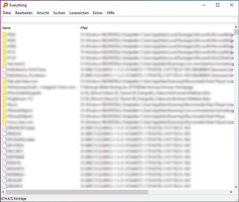

Ok, jetzt konnte ich einen weiteren Test tatsächlich noch mal simulieren. Ich nutze für die Datei Suche das Programm "Everything". Eben war ich ganz normal am Surfen im Firefox Browser und wollte währendessen eine Datei suchen mit dieser Suchapp. Dabei ist der PC dann wieder abgestürzt. Der PC ist defintiv nicht unter last gewesen.
Sobald ich irgendwas in die Suche eingebe, stürzt der Computer einfach ab. Dann hab ich in den Einstellungen geschaut und alle Festplatten aus der Suche ausgeschlossen und stück für stück jede Festplatte wieder eingebunden. Und herauskam, dass meine Systemplatte C den Absturz produziert. Sobald wohl i-was gesucht wird. Jetzt ist die Frage, warum das passiert. Werden beim Suchen eventuell irgendwelche Dateien in den Cache, oder RAM geladen, die den Absturz produzieren könnten? Genauso sieht es auch aus, beim Timespy Benchmark. Jetzt hab ich 2 unterschiedliche Tests, die den Absturz durchführt.
