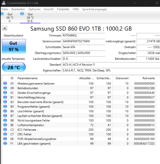

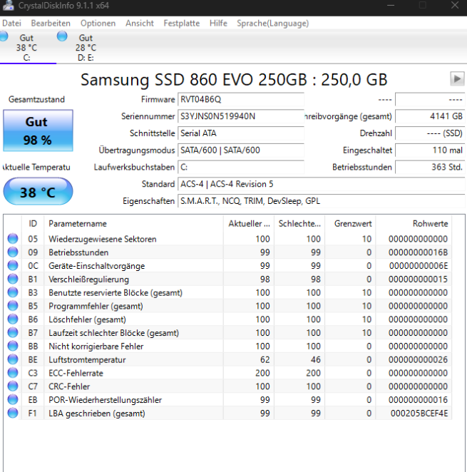

Leider nein. Könnte es denn sein das eine andere Komponente zu viel zieht? Und CrystalDisk im Anhang.
