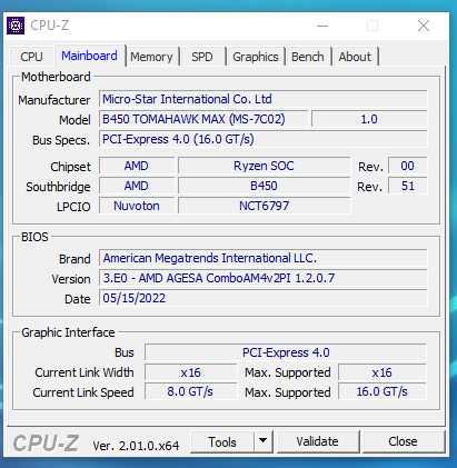

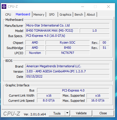

Hast du das Bios aktualisiert? Neueste Version ist 7C02v3E
Reaktionen: H3llF15H

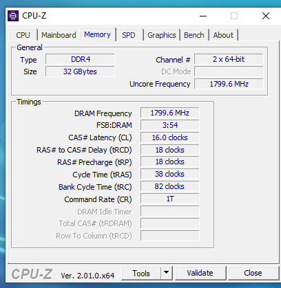

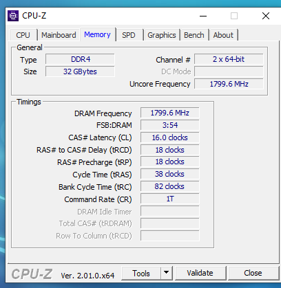

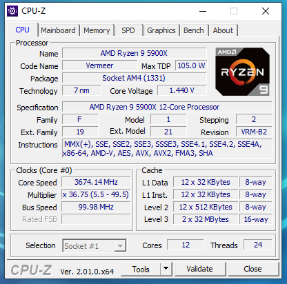

Zudem bitte Screens von CPU-Z für den RAM hochladen

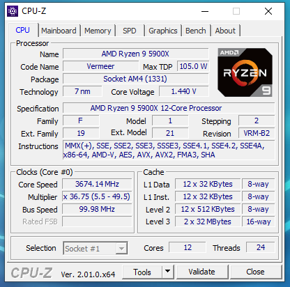

Ja, Bios hab ich auf die neuste Version aktualisiert.
Die Grafikkarte ist mit einem anderne PCIe Kabel angeschlossen, was im Lieferumfang des Netzteils dabei lag. Und dieses Kabel habe ich dann in PCIe2 angeschlossen und dann 2 Kabel wie üblich direkt in die Graka.
Windows habe ich frisch installiert, weil ich vor der Neuinstallation die gleichen Probleme hatte.

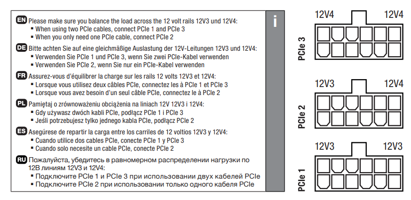

2 einzelne Stromkabel für die Grafikkarte nutzen, sollte so auch in der Anleitung des Netzteils stehen
Reaktionen: Volvo480
Er hat die Karte an PCIe 2 angeschlossen, daher nutzt er beide 12V Rails die vom Netzteil zur Verfügung gestellt werden. Sollte nicht das Problem sein.
2 einzelne Stromkabel nutzen für die Grafikkarte? Ich dachte, der zweite PCI Anschluss wäre für eine zweite Grafikkarte. Also laut bild, habe ich "Standard" verkabelt.
Ja genau, wie Viper1982 sagt habe ich das angeschlossen.
hast du schonmal gegoogelt, was man, ohne großartiges umstellen an der hardware, in windows deaktivieren kann, zwecks dem kernel power fehler id41? bei mir ist der schnellstart unter den energiesparoptionen deaktiviert (erweitert)....seitdem ist ruhe mit dem kernel power id 41 fehler;).

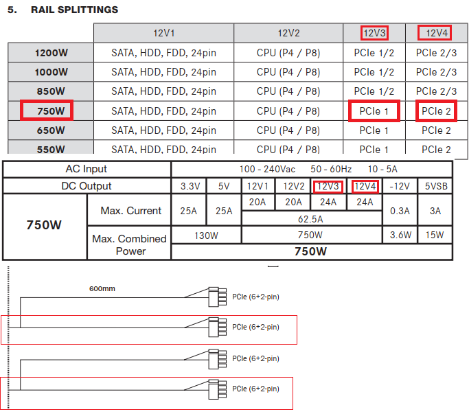

Ach Mist das Straightpower 750 hat nur PCIe 1 und 2 also beide Buchsen belegen mit zwei einzelnen Kabeln.
Reaktionen: Captain Mumpitz
also ja hab gegoogelt. Hab den Energiemodus ebenfalls deaktiviert, sogar den Haken rausgenommen, dass Windows bei Fehlern neustartet.
Hab eben das zweite VGA Kabel angeschlossen (also wie im Bild oben an der verkabelung Abbildung 2 zu sehen). Leider trotzdem das gleiche Problem mit dem 3D Benchmark. Direkter Absturz nach Timespy.
Also jetzt hab ich definitiv 2 einzelne Kabel zur Grafikkarte angeschlossen (zu sehen an VGA 1 und VGA 2).

Also ich habe ein Bild von meinem Netzteil gefunden. Das was hier angezeigt wird, ist die Gold Version. Ich habe mir die Platinum Version geholt. Sie sieht so aus (siehe Bild).
und jetzt hab ich an jedem PCIe Anschluss ein Kable, welche zur Grafikkarte führt (VGA 1 & VGA2).
