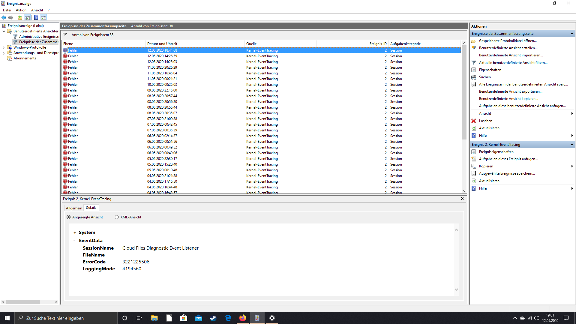

Soeben ist mein PC erneut abgestützt. Diesmal als ich eine LibreOffice Datei von meinem Onedrive starten wollte. Absturzverhalten war identisch zu dem, dass ich in meinem Ursprungspost beschrieben habe. Ich habe nun einen Blick in die Ereignisanzeige bei Windows geworfen und folgendes gefunden:
Desweiteren scheint mein PC viele Fehler zu generieren. Ich weiss nicht ob das normal ist:
Hat jemand eine Idee wo hier das Problem liegen könnte bzw. was ich tun könnte um das Problem zu identifizieren?

Was sagt eigentlich der Zuverlaessigkeitsverlauf? Deine gefilterte Ereignisanzeige ist leider nichts sagend.
Da Du OneDrive benutzt. Lies Das mal durch und arbeite es ab.
Koennte sein, dass damit der "Fehler" mit den "Cloud Files Diagnostic Event Listener" dadurch weg ist.

Habe den Zuverlässigkeitsverlauf als txt. Datei angehängt. Weiss nicht ob das so sinnvoll ist bzw. ob du so etwas damit anfangen kannst.

Dazu noch unzählige Informationsereignisse, meist erfolgreiche Anwendungsinstallationen oder Neukonfigurationen. Der Balken, der die Zuverlässigkeit anzeigen soll befindet sich konstant zwischen den Werten 2-3 bis 5. Auffällig finde ich vorallem die Meldung vom 10.05., dass Windows aufgrund eines Hardwarefehlers nicht mehr funktionsfähig ist. Merkwürdigerweise wird GameInput Redistributable auch sehr oft neukonfiguriert.
