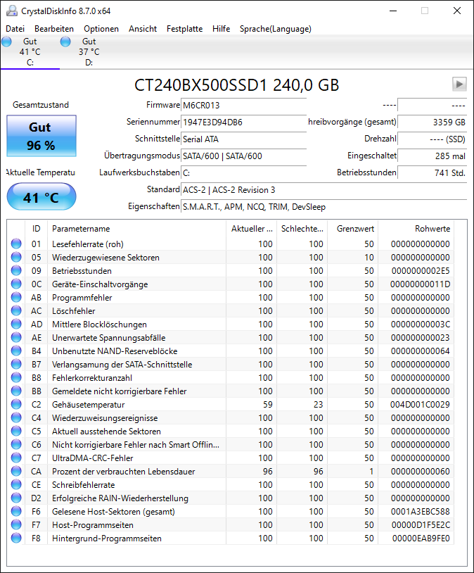

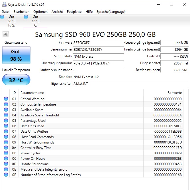

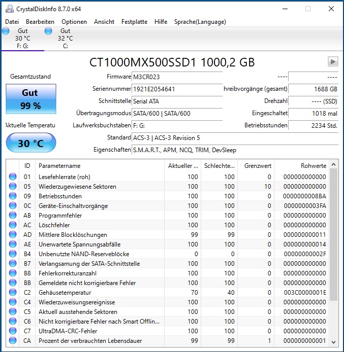

Deine BX500 altert aber schnell, wenn ich mir zum Vergleich meine MX500/ Samsung 960 anschaue

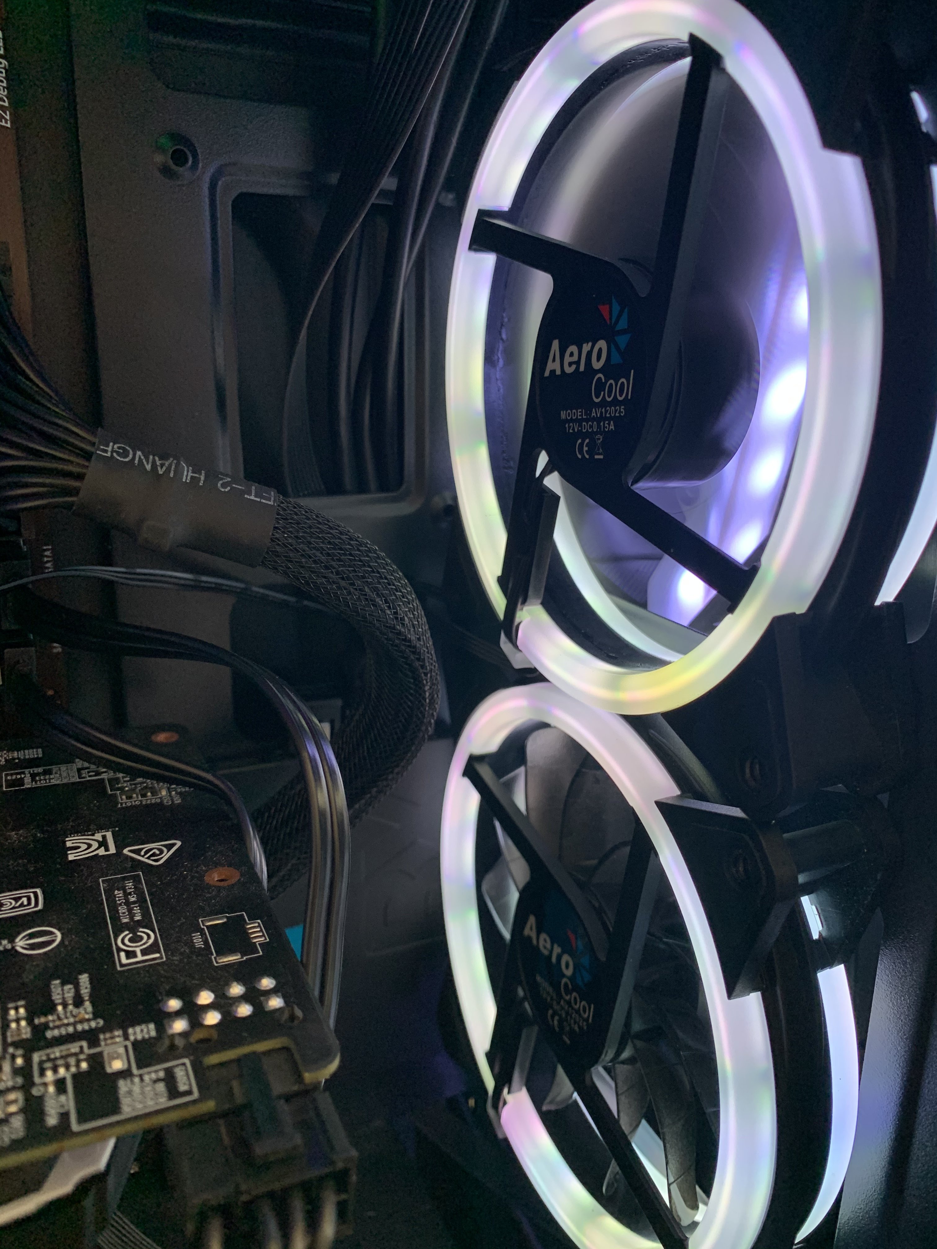

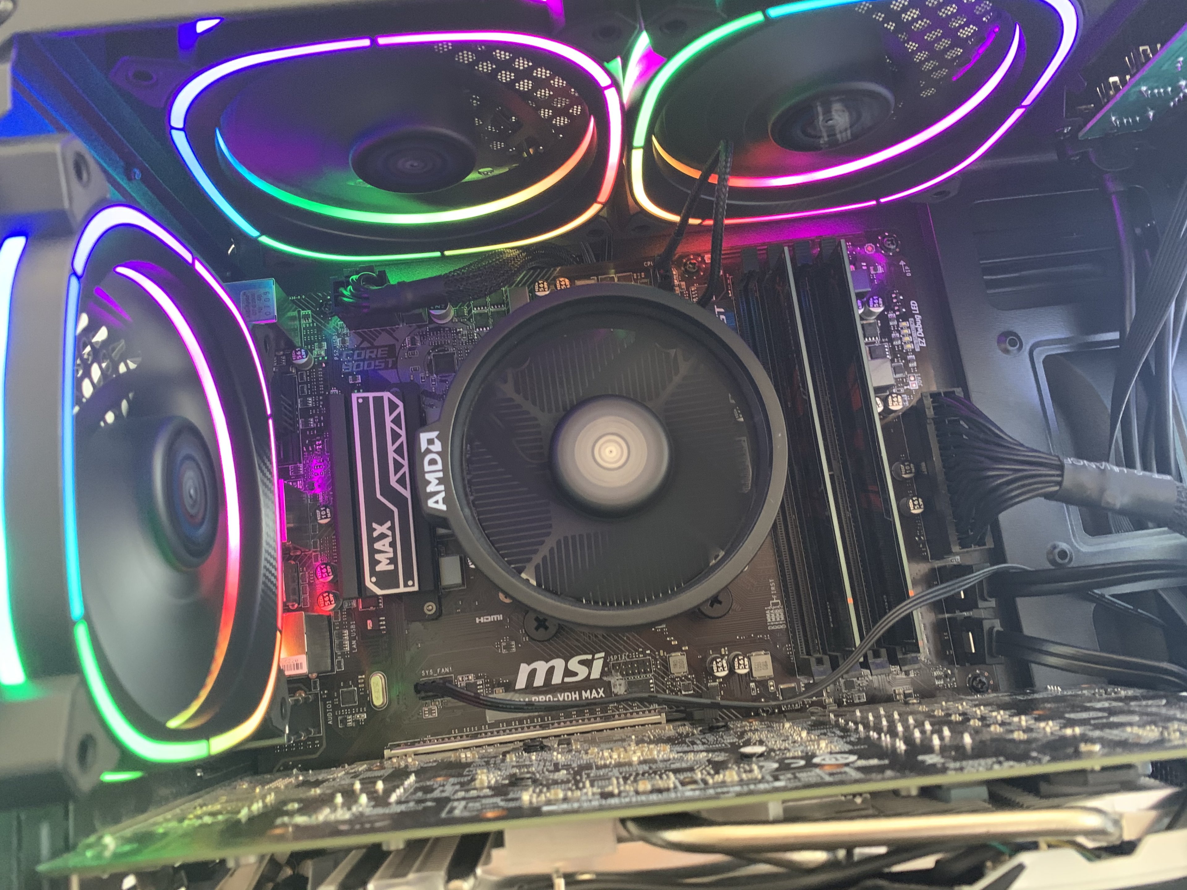

Ich bin jetzt komplett ratlos. Ich habe neue Wärmeleitpaste aufgetragen, drei neue Lüfter installiert und er stürzt trotzdem ab. CPU geht nach 5 Minuten mit dem aida64 stresstest auf 85-90 grad hoch und das motherboard ist bei ca. 65 Grad. Achja und Windows auch noch neu aufgesetzt.
Ist der PC jetzt komplett für die Tonne ? Kann weder darauf streamen geschweige denn zocken.
Also die Lüfter hab ich glaub ich korrekt eingebaut

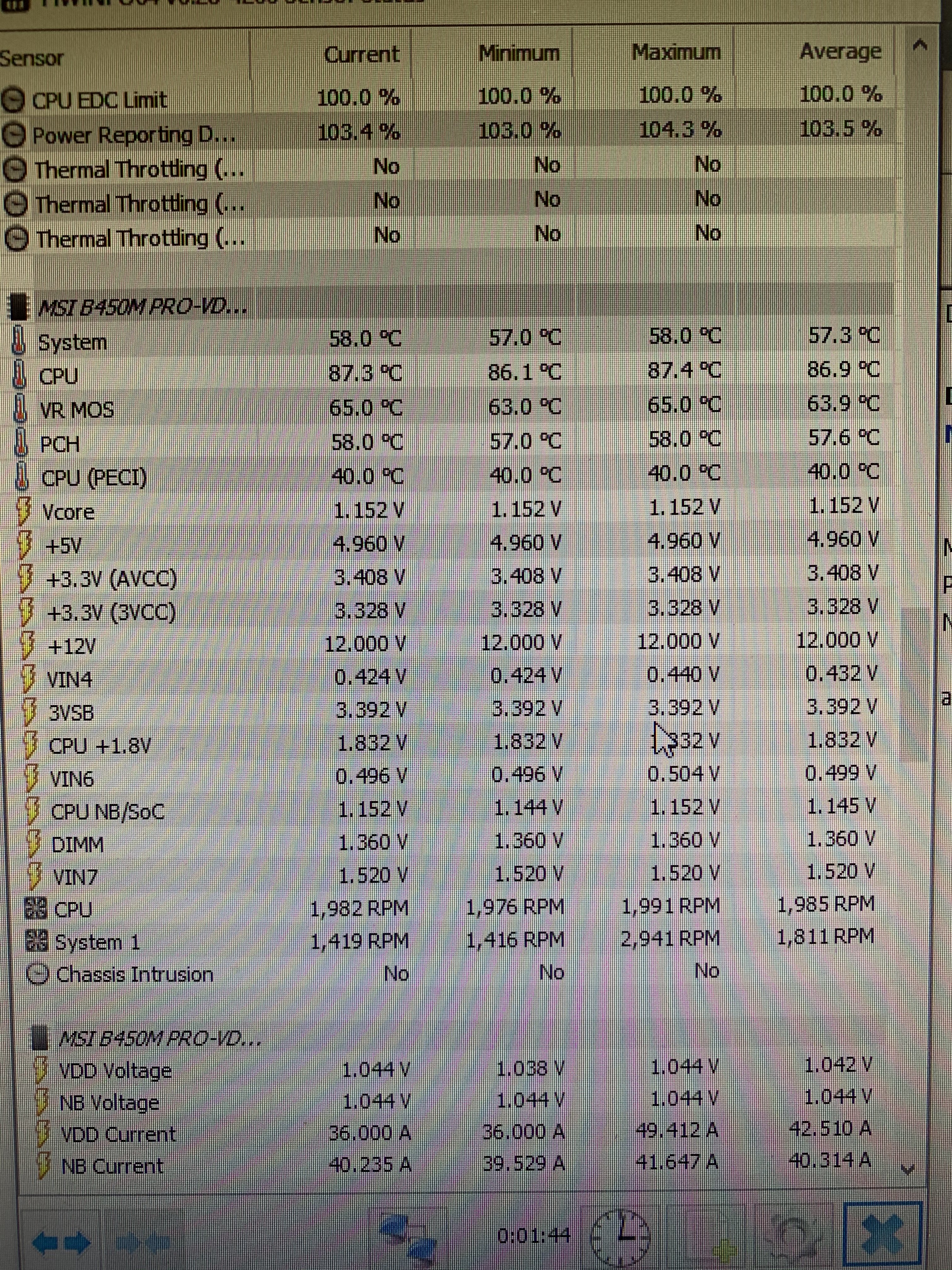

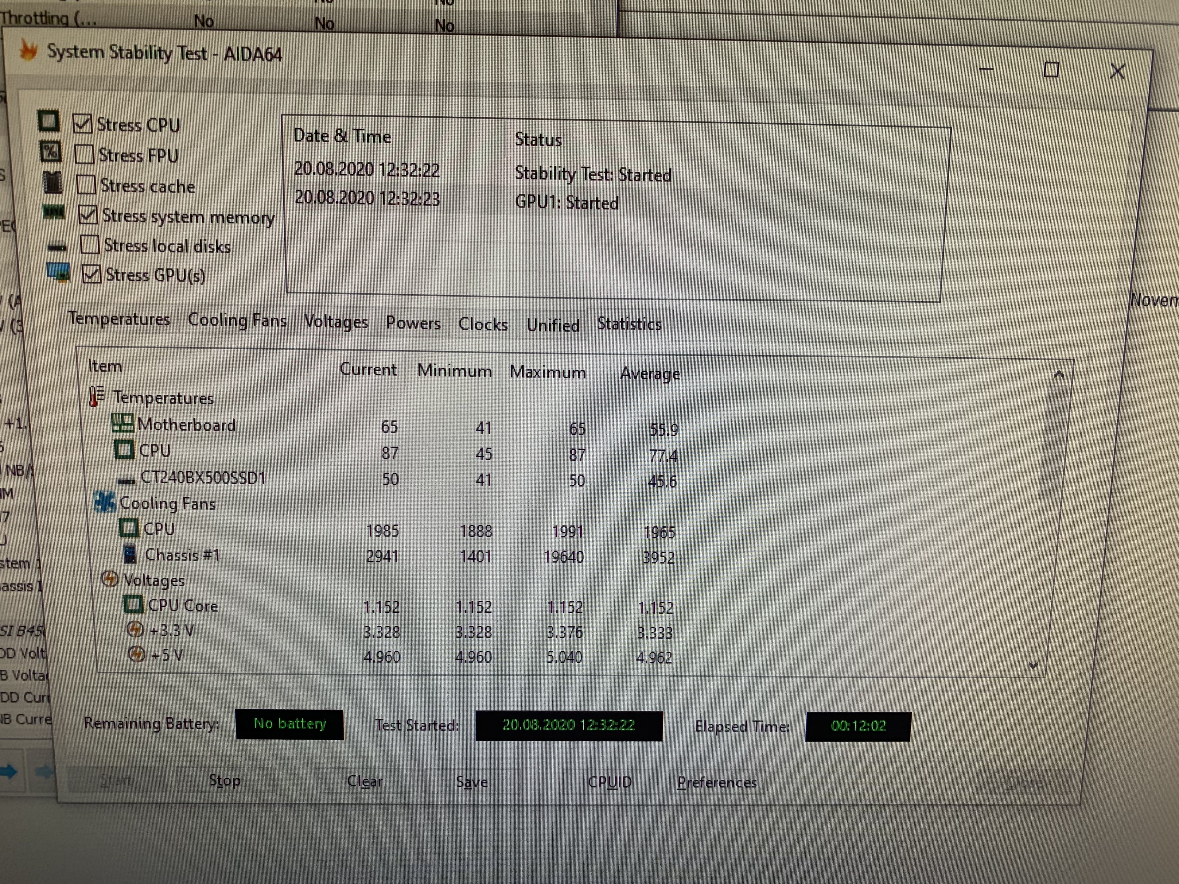

Ich hatte gerade ziemlich viel Glück, während des Tests konnte ich noch ein paar Fotos machen, da mein Pc keine Screenshots machen wollte
Gleich nach den zwei Fotos, ist der pc abgestürzt.
(Vcore hab ich im Bios auf 1,150 gestellt, dachte das bringt was, bzw wurde mir gesagt, dass das helfen kann)
Ich habe ein Hub, das hab ich über sysfan 2 angeschlossen, das sind die Lüfter links und oben. Ich konnte jedoch nur einen der zwei Front Lüfter über sysfan 1 anschließen. Das Mainboard hat sonst keine Anschlüsse für die Lüfter mehr.
Controller über 4 Pin. Der eine Lüfter über drei auf den 4 Pin Steckplatz.
