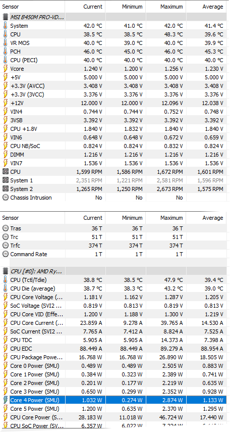

Vielen Dank erstmal für die ganzen Vorschläge & Tipps. Wärmeleitpaste, Lüfter etc alles drauf. Ich habe mal einen Stresstest gemacht, da ging die Temperatur vom Prozessor auf 120 Grad, deswegen habe ich das dann auch gelassen. Wenn ich z.B. ein Spiel wie Warzone laufen lass oder irgendwas über After Effects/Premiere Pro render sind es max. Grad.

Gehäuselüfter habe ich zwei billige (Aerocool) und der Prozessor hat halt den boxed Kühler, hab den auch vor ein paar Tagen wieder abmontiert, um die Wärmeleitpaste zu checken, aber war alles drauf.
Deine Idle Temps sehen jedenfalls garnicht mal schlecht aus, besonders wenn man die aktuellen Temperaturen draußen und den Boxed mit einberechnet.

Wie ich vermutet habe alles im grünen bereich
Sofern dass nicht nur der desktop ist
Musst schon im last zustand testen
