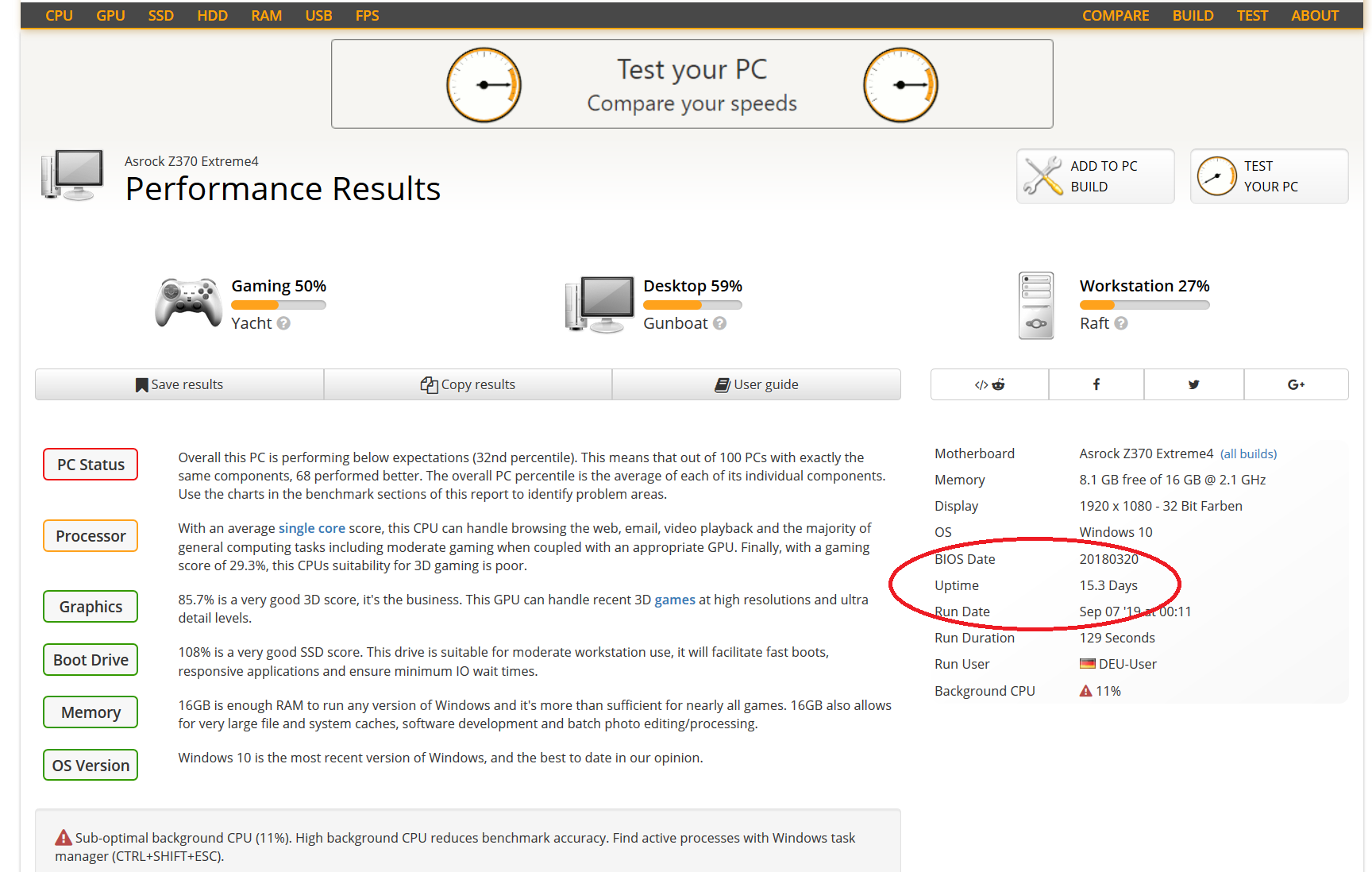

In den 10min wo er funktioniert, schnell auf https://cpu.userbenchmark.com/ gehen Free Download Button bemühen und starten. Danach den Link der Ergebnisseite hier posten. Der Test dauert ca. 2min. Danach sieht man alles was gefunden wurde. Und alle die helfen könnten haben auch eine Orientierung welche Hardware verbaut ist.
Beispiel mal für die Ergebnisseite meiner Schlurre:
https://www.userbenchmark.com/UserRun/19930982
818968
Irgend etwas ackert im Hintergrund.... So Grob betrachtet ein guter PC für Full HD Gaming

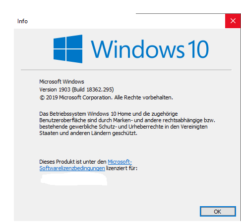

Unten Links mit rechtsklick auf WIN Logo AUSFÜHREN selektieren und ´winver´ ohne ´´ eingeben. Ergebnis bitte posten...

Was kam heraus bei winver?
Version und Build

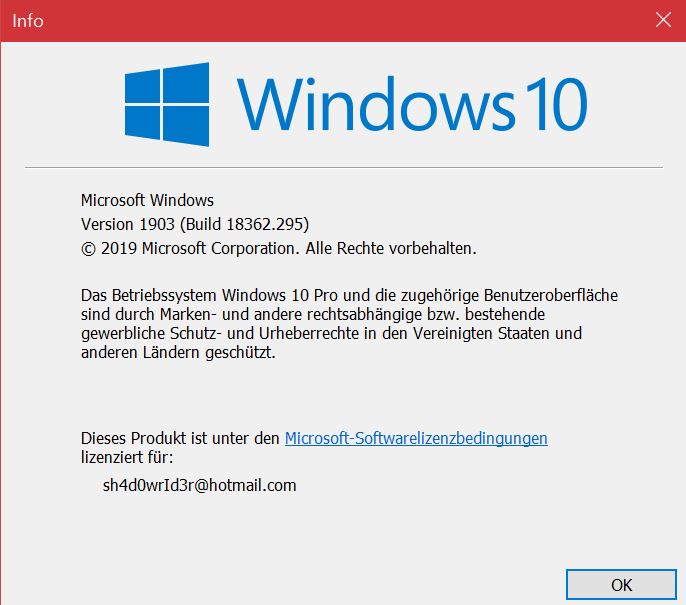

Sollte in etwa so aussehen:

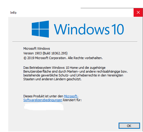

das ist das Ergebnis. Ich weiß echt nicht, ob ich alles richtig gemacht habe.

OK. Ist auf dem letzten Stand.

Woruaf bezieht sich die "uptime" denn? Das kann vieles bedeuten: Ununterbrochene Laufzeit, Gesamtlaufzeit, Laufzeit seit dem letzten Windows Update, seit dem letzten BIOS Update...
Uptime bezieht sich wirklich auf die Uptime seit dem letzten Windows Start, habe ich eben kurz selber getestet.

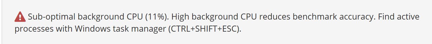

OP sollte sich auf jeden Fall mal den Task Manager ansehen was da so eine hohe CPU Auslastung ergibt im Hintergrund.
Der Speicher scheint auch ohne XMP zu laufen @2,1 Ghz obwohl es 3200er sein sollte.
Also Task Manager checken, Task mit hoher CPU Last identifizieren. Im Bios das XMP Profil laden.

Da die XMP Profil Aktivierung ja auch OC für die CPU bedeutet, sollte vorher geklärt werden was der Erbauer für ein Kühler montiert hat... Mit einem Stock-Kühler würde ich XMP nicht aktivieren. Evtl. taktet er ja jetzt schon runter unter Last. Evtl. sitzt der Kühler auch nicht Korrekt. Das sollte am Besten der Erbauer checken. Der TE kann es vermutlich nicht genau erkennen bei einem Erst-PC...

Das einzige was ich im Task Manager gefunden habe was wirklich Leistung nimmt ist der WMI Provider Host.
Also ohne XMP aktiv (Auto ist wie Aus) muss er stabil laufen. XMP aktiv erhöht den Takt vom Front Side Bus und aktiviert das OC der CPU. Das birgt mehrere andere Probleme die Händisch angepasst werden müssen. Da kann ich nur abraten von wenn er ohne XMP schon zickig ist. Falls möglich mal Seitenwand öffnen und Foto Posten von allem. Dann kann man grob sehen welcher Kühler sitzt und ob der auch ´gut´ sitzt. Das der im mini Benchmark da oben rot erscheint kann auch ein Temperaturproblem offenbaren wodurch er den Takt senkt unter Last...
