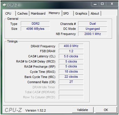

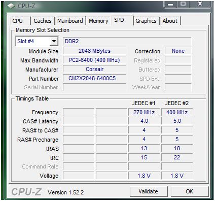

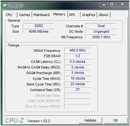

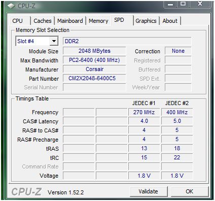

Wir wissen immer noch nicht wie du den RAM konfiguriert hast und welcher es genau ist... und deine 3,8GHz können auch diesen Fehler verursachen.
Lade mal Bilder von CPU-z hoch ( SPD & Memory )
Habe die CPU jetzt auf 3,6 laufen!!
Sieht gut aus - hast du jetzt auch mit memtest getestet ?
Ich würde auch zuerst mit Standard Takt testen - erst wenn es da keine Fehler gibt auch 3,6GHz versuchen.
