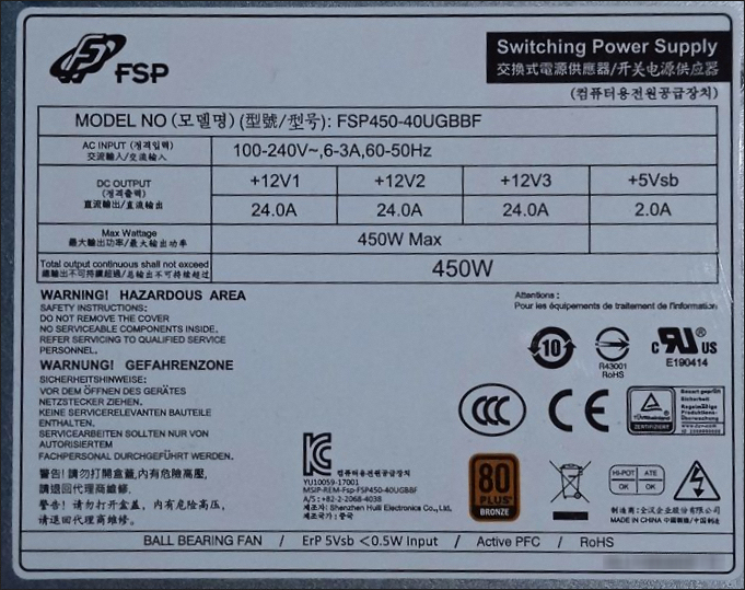

Tippe mal auf das nicht genannte Netzteil
Hätte ich auch gedacht, aber das müßte reichen.
Es ist vom FSP und bringt 450W auf den drei 12V Leitungen.

Woher hast du die Info @wuselsurfer hab dazu nichts gefunden.
Aus dem Gebrauchtwarenhandel:
Dawhite schrieb:
Aber evtl. Leistungsspitzen die das Netzteil nicht mehr mitmacht?
Na ja, das sollte das FSP packen.
