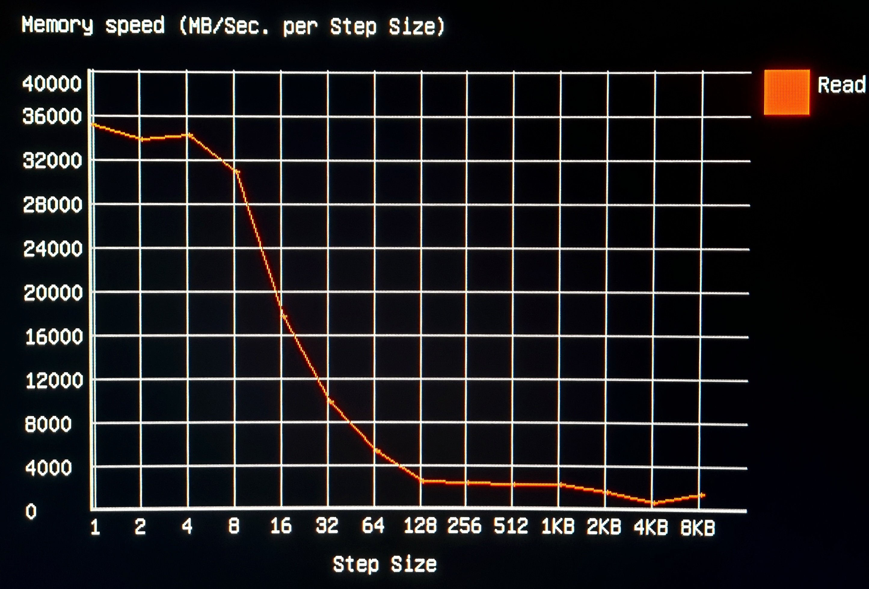

Hey habe jetzt den Test gemacht und dieser hat mir keinerlei Fehler angezeigt (zumindest laut meinem Verständniss 4 von 4 Fehlerfrei) und beim RAM Benchtest habe ich diesen Graphen erhalten. Ich bin Technisch leider nur begrenzt kompetent vielleicht kann mir jemand sagen was genau das zeigt.
