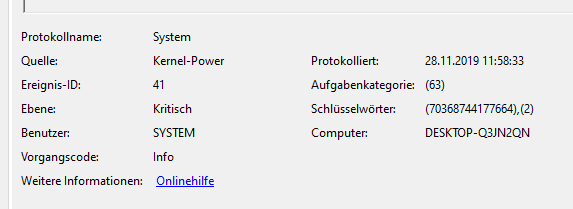

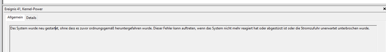

Im Ereignismanager bekomme ich laufend Kritische Fehler (Kernel-Power) Fehlercode 41

Wenn du den Fehler liest wirst du feststellen, dass die die dort angebende Fehlerursache hier nicht erwähnt und noch nicht kontrolliert hast.
Stromzufuhr unterbrochen = Netzteil
