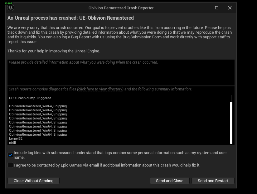

ich habe mir am Wochenende das Spiel Oblivion Remastered gekauft. Das wollte ich eigentlich schon zu Release tun, ich bin aber leider erst jetzt dazu gekommen. Die anfängliche Euphorie war aber nach dem Tutorial, wo man die Kanalisation verlässt, schnell verflogen. Sobald man in die offene Spielwelt gelangt, ist meine Installation geprägt von Abstürzen. Diese treten innerhalb vom 3-5 Minuten Takt auf. Ich musste im Web leider lesen, dass der Titel nur so geplagt von so Problemen ist. Habe auch schon die üblichen Workarounds versucht, diese brachten aber keinerlei Besserung. Ich hatte bei dem Spiel bedenken zwecks der Hardwareanforderungen, dass das aber die ganze Zeit abstürzt, ist eine andere Dimension...
Die Abstürze liefern dann immer das gleiche, im Anhang gezeigte, Log.
Eigentlich läuft es sonst ganz gut mit 50-60 FPS

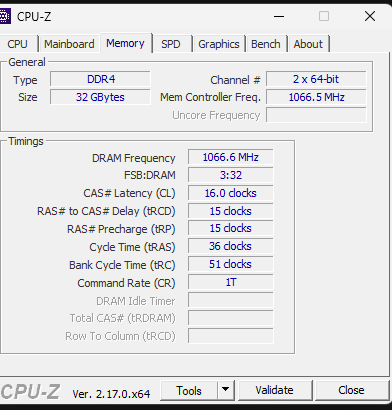

Ich hab gar keine eingestellt bzw. steht auf Auto. Unter Windows werden, 2133 MHz angezeigt.

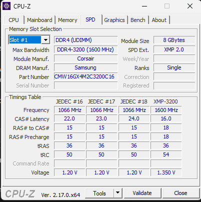

Ich habe mal Screenshots von CPU-Z angehängt, vlt. kannst du damit ja mehr anfangen als ich ;).
Auf dem Bild "ram2.png" sehen die Slots 2-4 identisch zu Slot 1 aus. Habe auch darauf geachtet, dass es 4-mal die exakt gleichen Module sind.

Mir ist gerade aufgefallen, dass die eingestellten Timings von Bild "ram1.png" zu keinem der in Bild "ram2.png" aufgelisteten JEDEC-Profilen passt. In dem Fall ist CL16 vielleicht zu "scharf" für die Vollbestückung...
Edit:
Habe die Timings angepasst, stürzt trotzdem ab...
