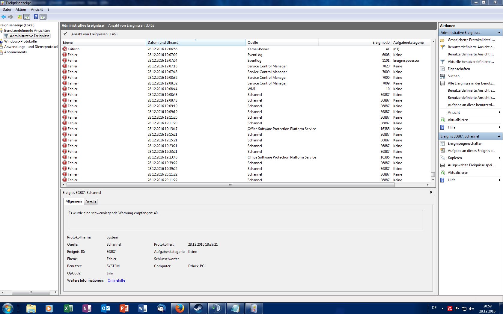

Was sagt den die Ereignisanzeige von Windows?
Was ist mit der Ereignisanzeige von Windows gemeint?
Wenn du unten auf das Windowslogo klickst (Start) und da unten Ereignisanzeige eingibst.
Dann siehst du die Fehler die verursacht wurden.

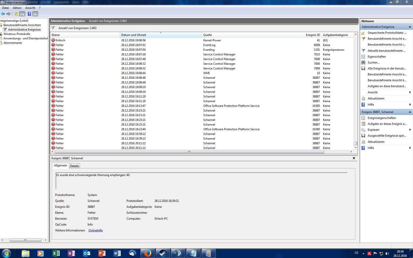

Das hier?
Also das erste um 19:06 würde nach der Zeit zum letzten Absturz passen.

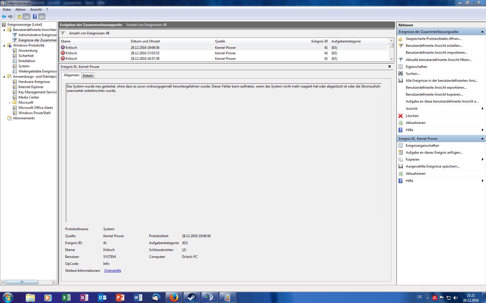

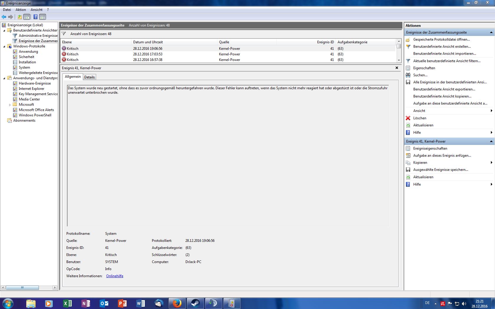

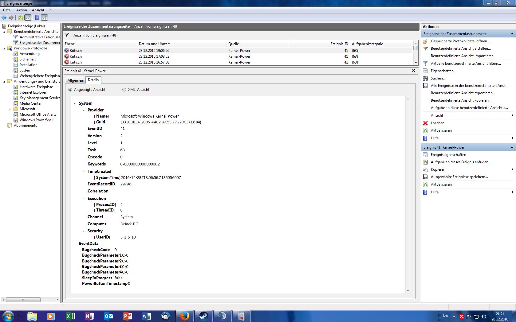

Hier nochmal 2 Bilder:
Das welches von der Uhrzeit her passt
Und die Details, die mir aber nichts sagen

Ja, ich benutze Avira, bei der Ereignisanzeige scheint es auch sehr(!) viele Fehler zu geben die mit Avira zusammenhängen. Ich werde die nächsten Tage erstmal alle Verbindungen checken und meld mich dann nochmal, vlt setz ich mein OS einfach nochmal neu auf und schau ob es dann wieder geht. Erstmal vielen dank für die Hilfe.
