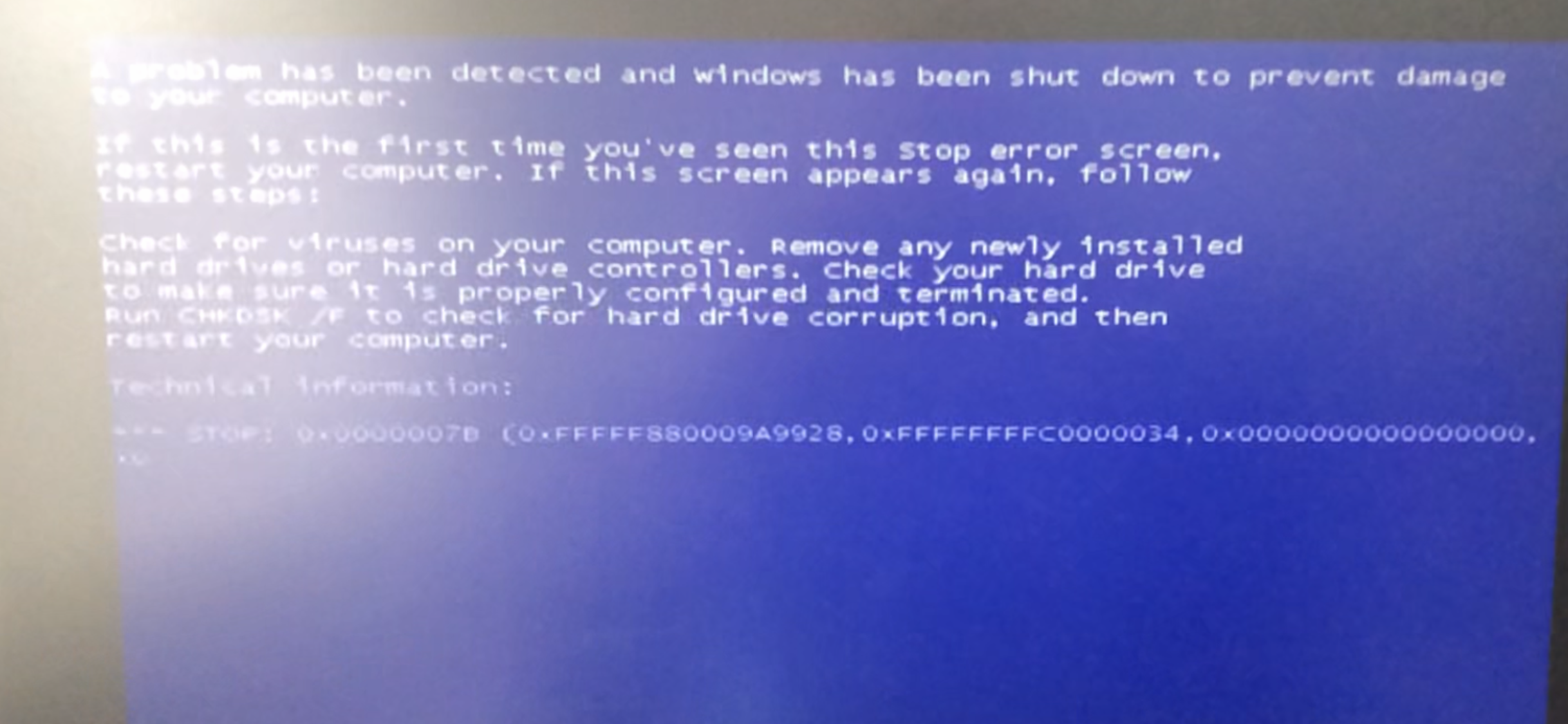

bin gerade dabei einen PC zu reparieren, der während des Hochfahrens immer abstürzt. Während des Ladebildschirms von Win7 blitzt ganz kurz ein Bluescreen auf.

Hast du das auch schon gemacht, was auf dem BlueScreen steht? --> rub Chkdsk /f /r

Der Fehler da im Post #1 "riecht danach".

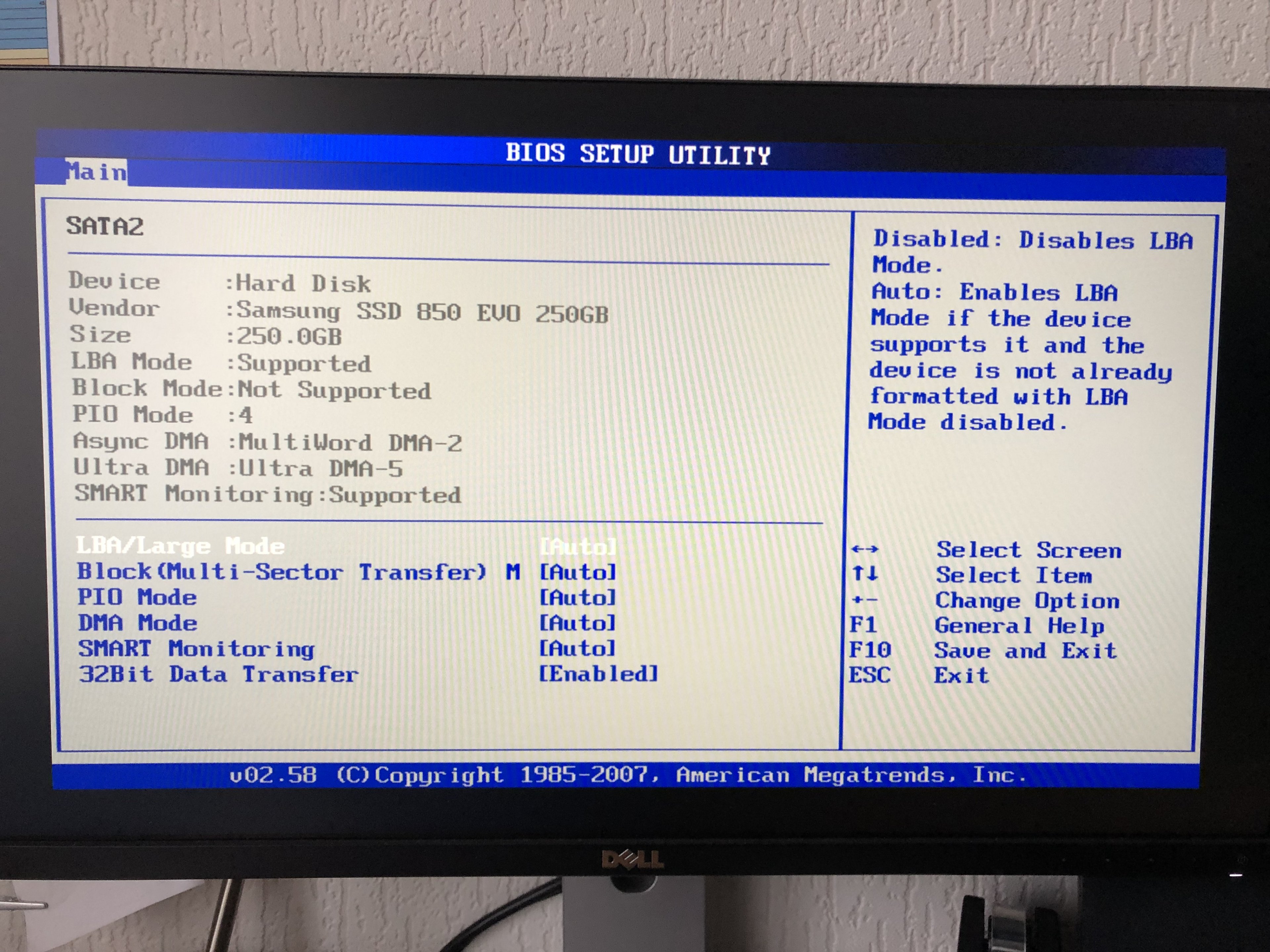

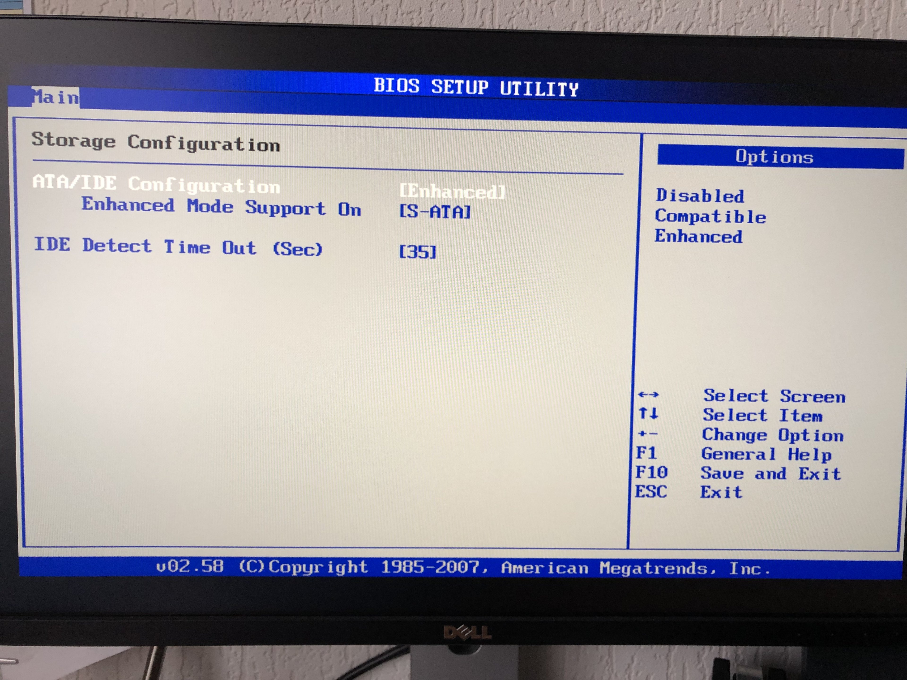

hab eine neue Batterie eingebaut, aber finde bei dem alten BIOS keine AHCI oder IDE Einstellung:
Genau davon hab ich auch ein Bild gemacht
Das ist das Asus P5KPL-AM SE
Ich kann das aber irgendwie dort nicht umstellen :confused_alt:
Das "riecht" für mich zunächst mal stark danach, dass die aktuelle Windows 7 Installation ohne MSAhci.sys läuft. Der Stop Code spricht Bände. Die Kiste hat eine Dekade auf dem Buckel, verbaut ist jedoch eine SAMSUNG EVO. Wie da Windows 7 draufkommt weißt allein du :D
Könnte man durchaus ausbügeln, dazu müssen wir dein "IDE-Windows" allerdings erstmal zum Laufen bringen.
Zum Einstieg mal im BIOS die Settings unter "Storage Configuration" unter die Lupe nehmen und auf IDE zurücknehmen. Bei der Gelegenheit mal die anderen Einstellungsoptionen (evtl. RAID) betrachten und hier posten. Die entsprechenden "Winke" gab`s ja bereits von @BFF und @Hanne.

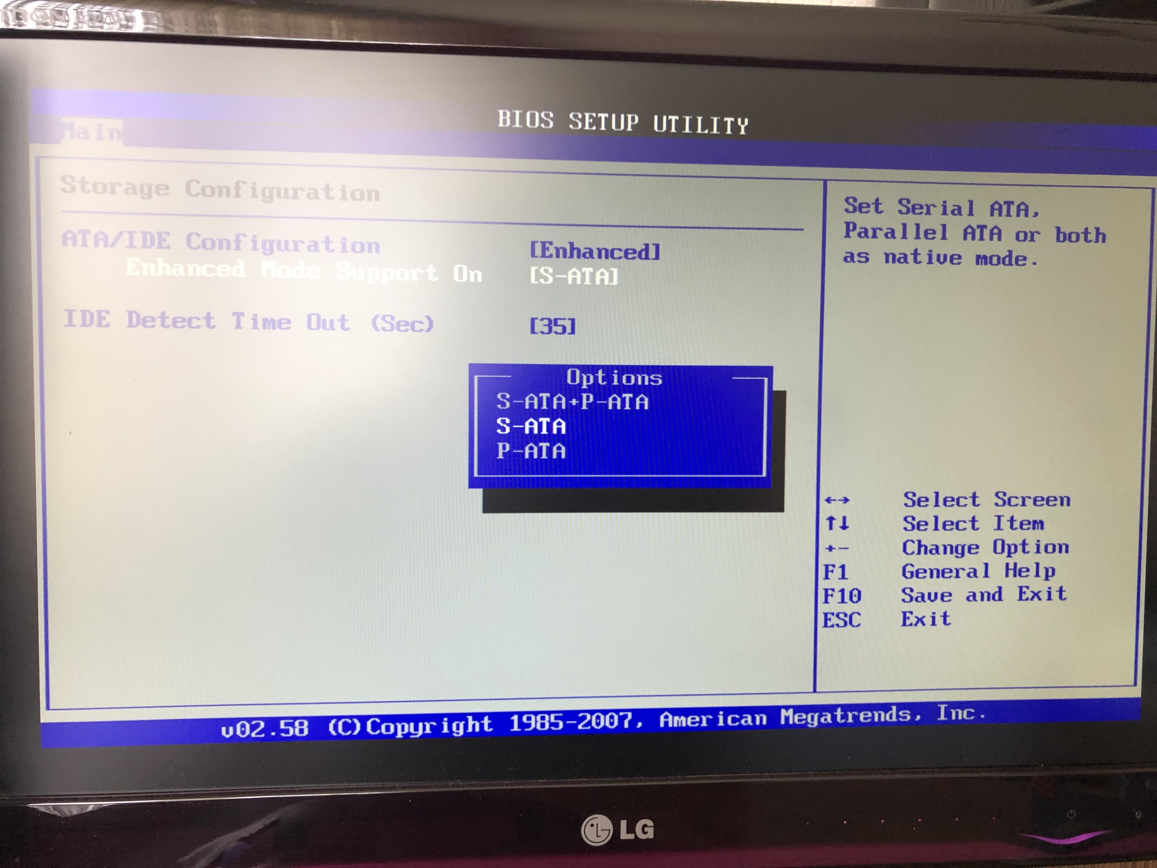

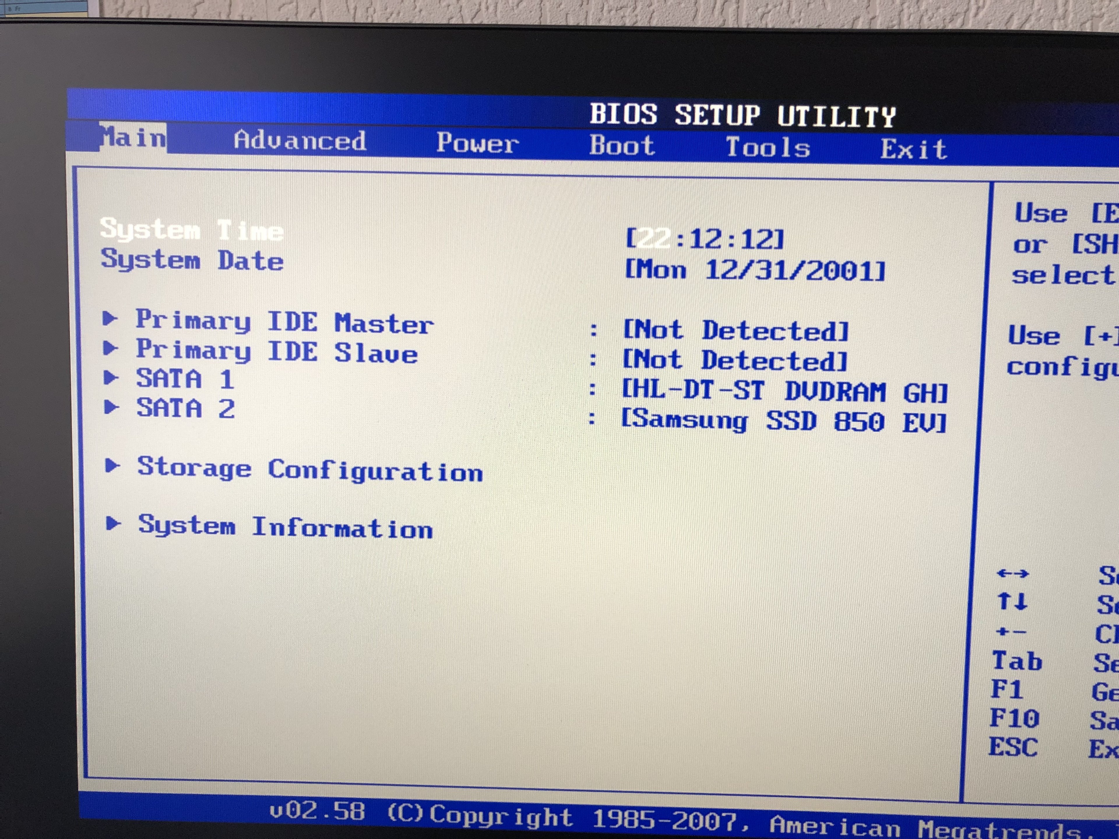

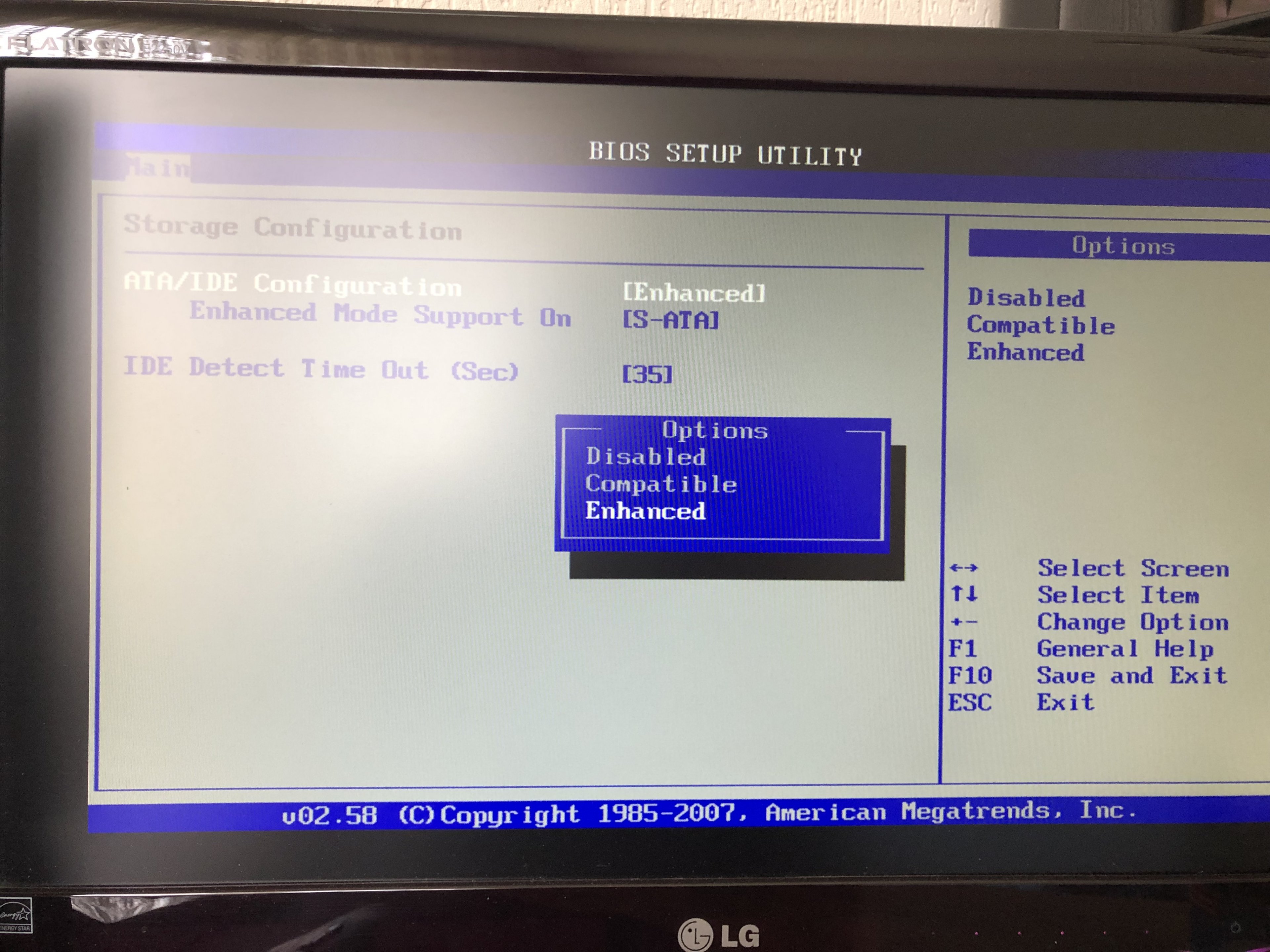

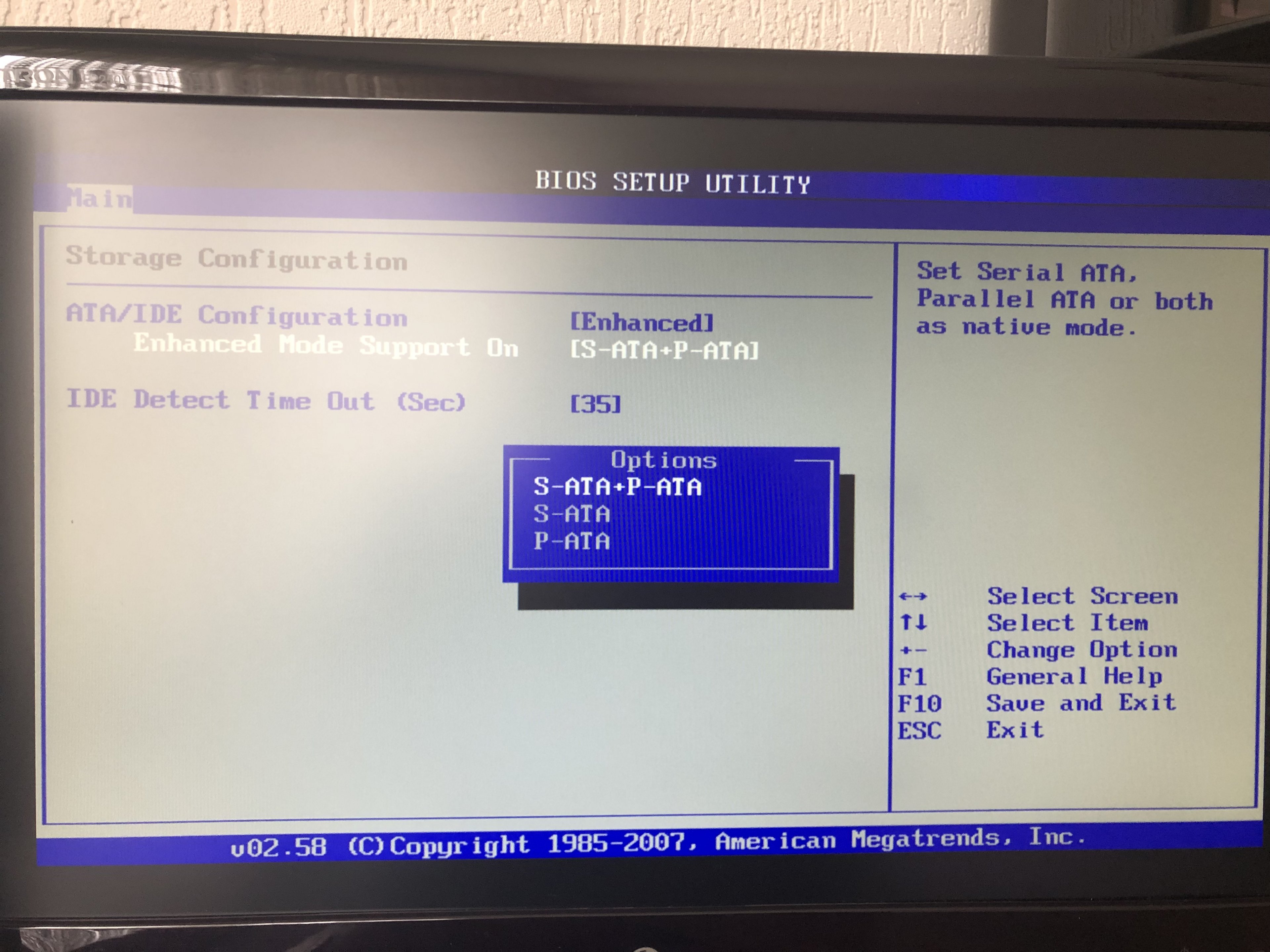

Unter „Storage Configuration“ habe ich nur folgende Einstellmöglichkeiten (siehe Bilder).
Habe bereits alles durchprobiert aber immer wieder stürzt er an der gleichen Stelle ab..

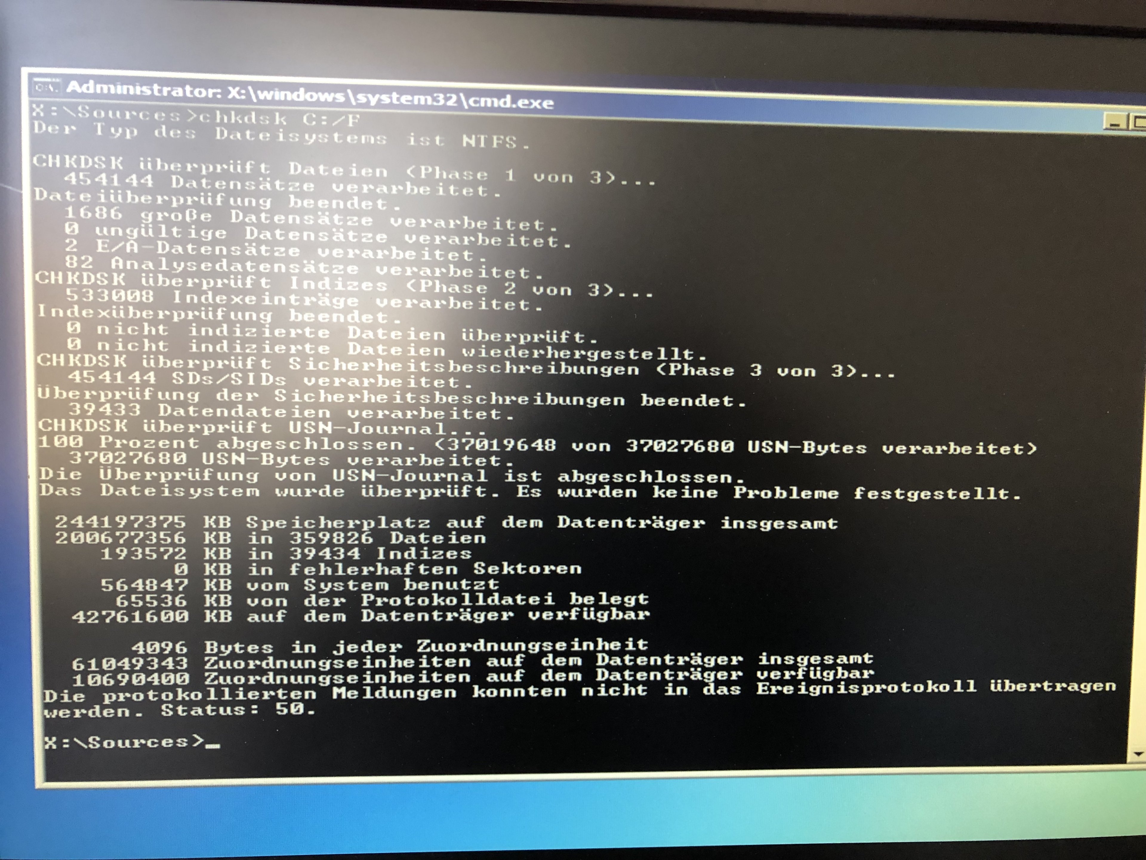

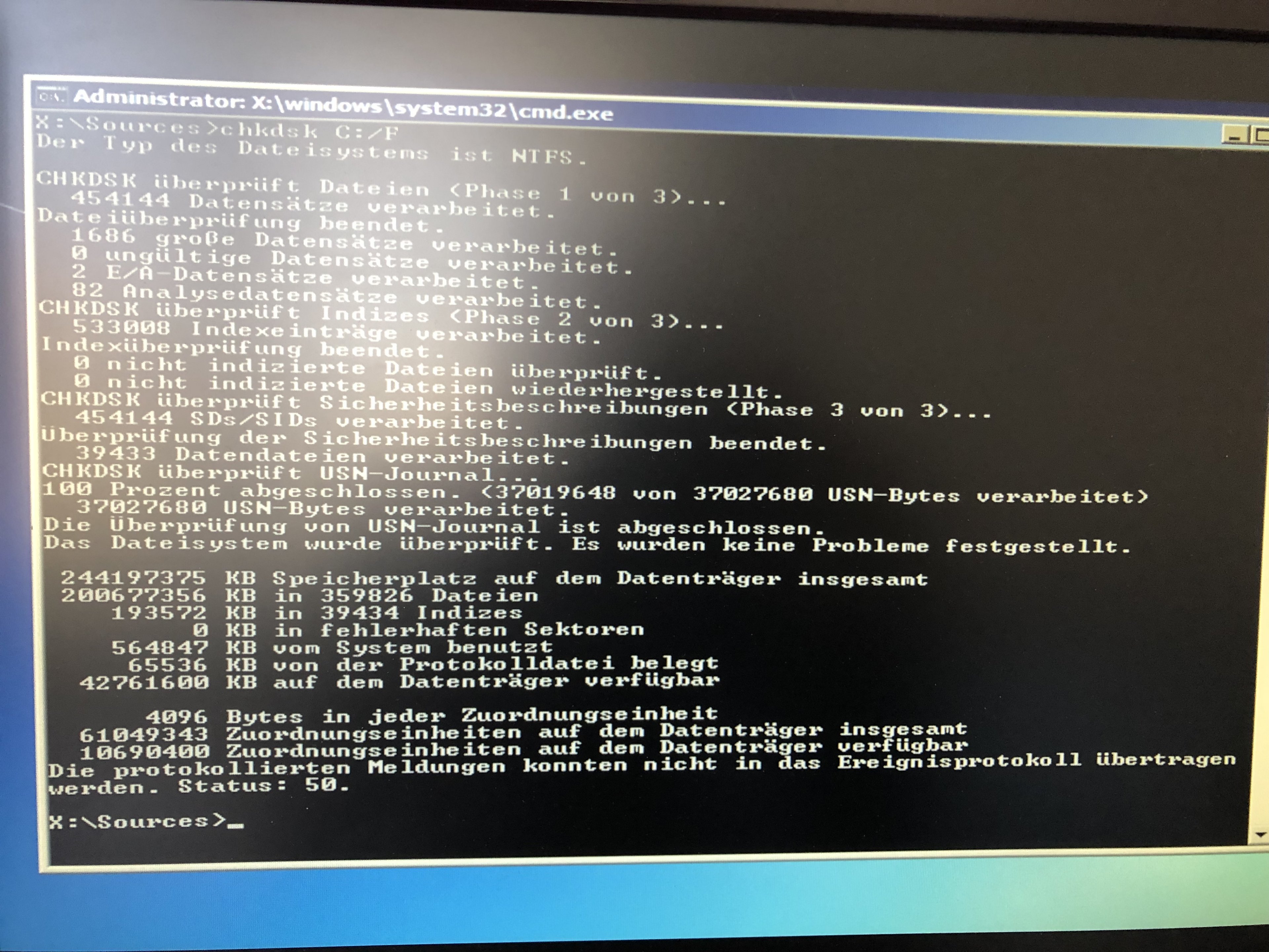

Das mit chkdsk C:\F habe ich auch mal gemacht

Wir haben heute Abend Besuch und ich befinde mich eben mal kurz auf der Terrasse zum Schmöken
;) P-ATA = IDE. "Compatible" ebenfalls nicht verkehrt.

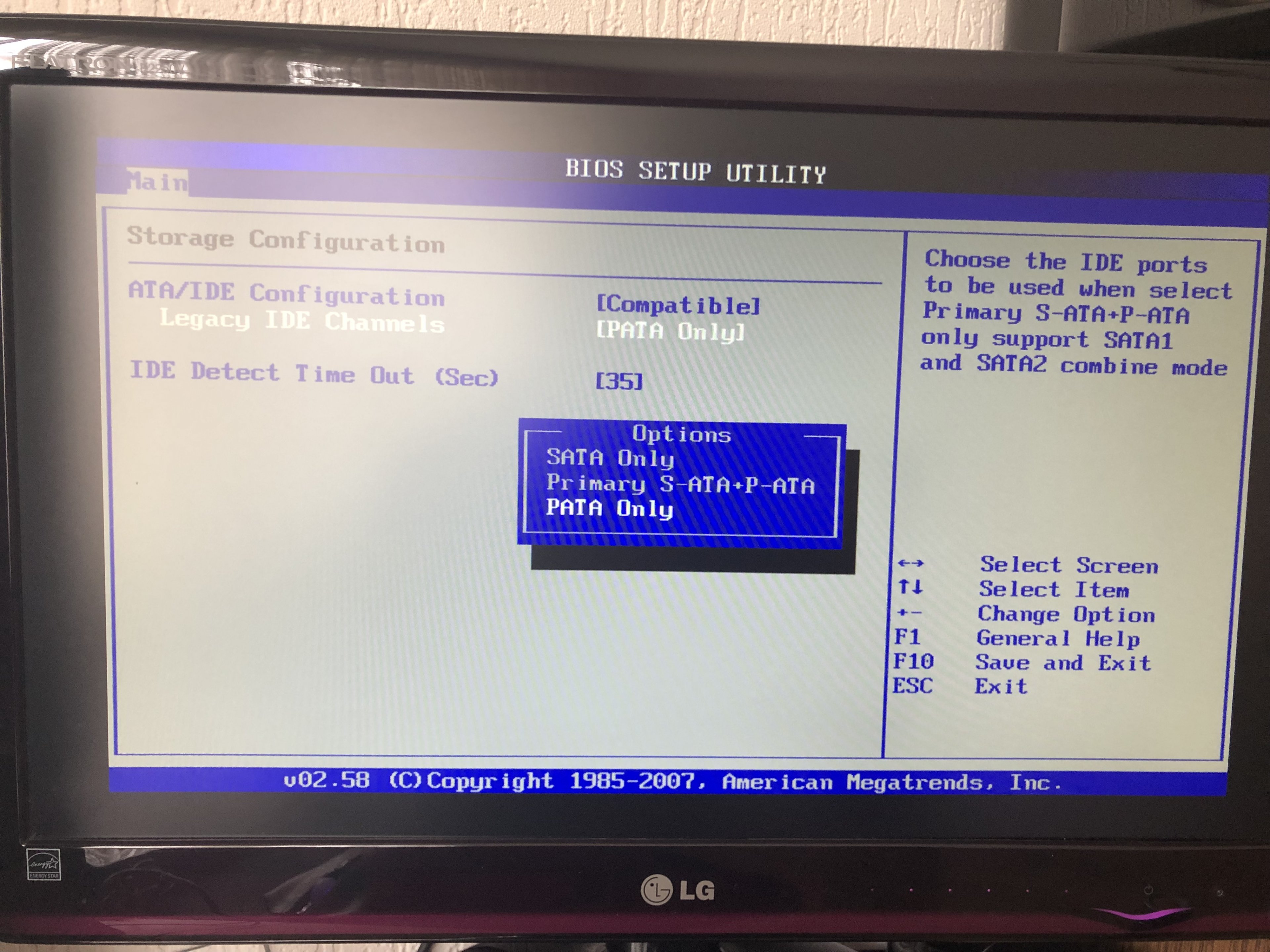

habe alle Einstellungen einmal durchprobiert, aber immer der gleiche Fehler nur bei „Compatibel“ und „PATA Only“ soll man ein Boot Device auswählen und eine Taste drücken, aber das hilft mir ja auch nicht weiter :confused_alt:

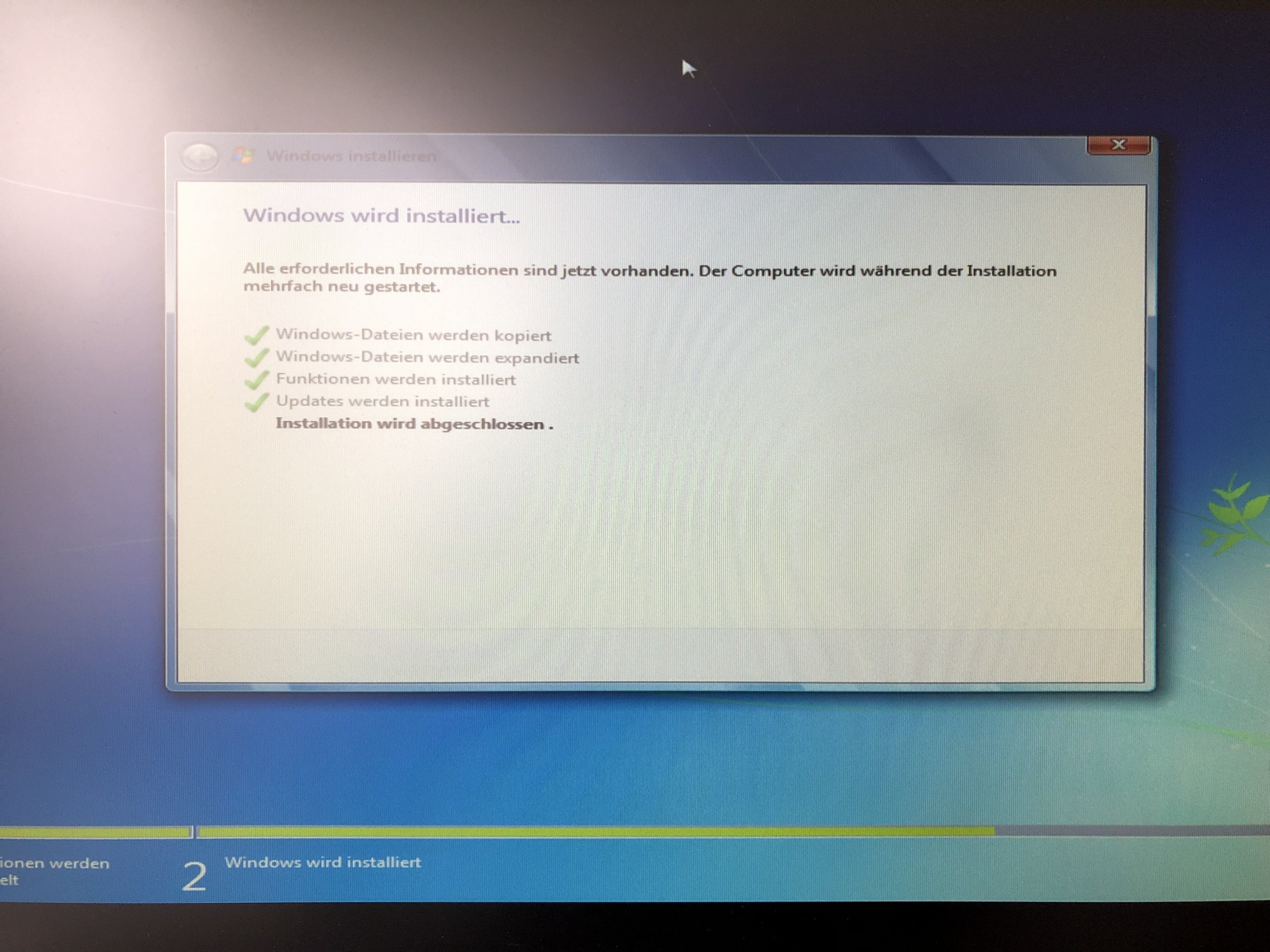

ich habe jetzt einfach eine neue SSD eingebaut und wollte Win7 neu per DVD installieren, aber während des Ladevorgangs hat der Pc sich nun 2 mal etwa an der gleichen Stelle aufgehangen, das hatte ich so auch noch nie..
Bzw. jetzt hat er sich auch schon früher einmal aufgehangen...
Was kann ich jetzt noch machen? :(
