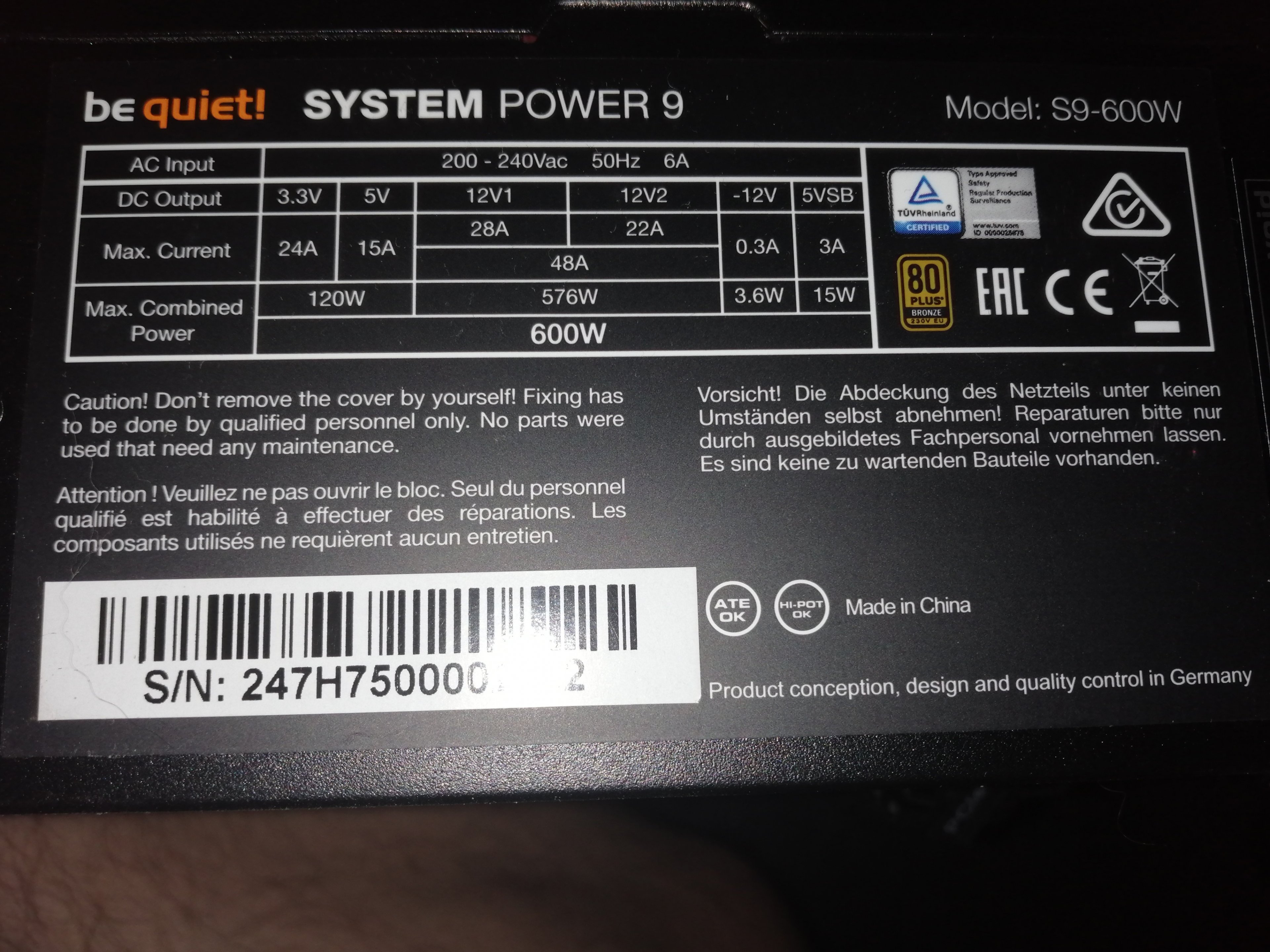

-Netzteil ist auf dem Bild zu sehen

Mein Netzteil hast du ja gesehen. Es sollte eigentlich ausreichen und die 8 GB RAM eigentlich auch. Was denkst du sollte ich ersetzen und hast du irgendwelche Empfehlungen?

Es sind da z. B. auch "extreme" Szenarien denkbar, wo auf Grund von sehr kurzfristig auftretenden Spannungsschwankungen die ATX-Spezifikationen für Sekundenbruchteile von NT mit älterer Technik nicht mehr eingehalten werden und das "Power good"-Signal des NT an das Mainboard abbricht, was dann zum abschalten führen kann:

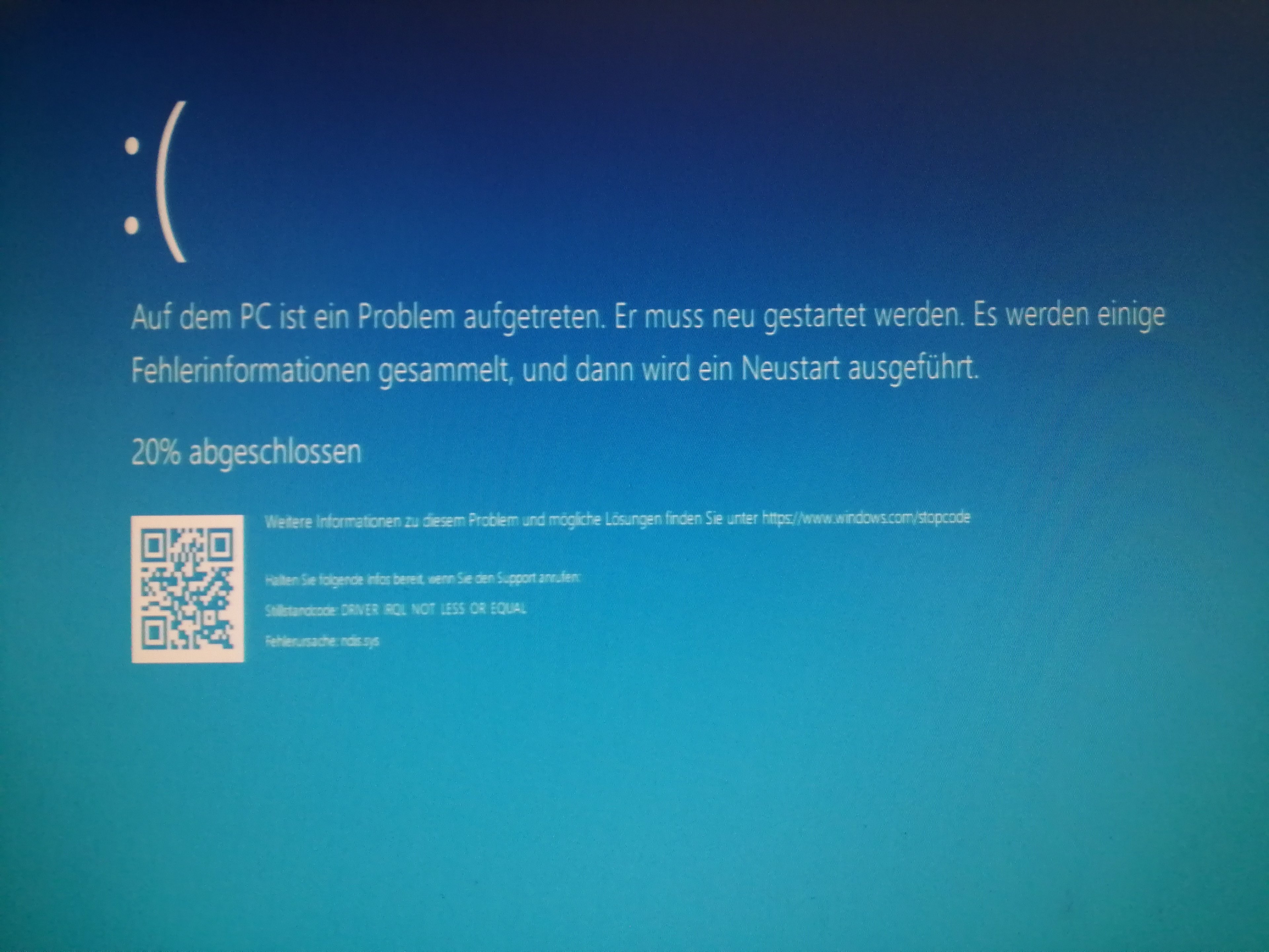

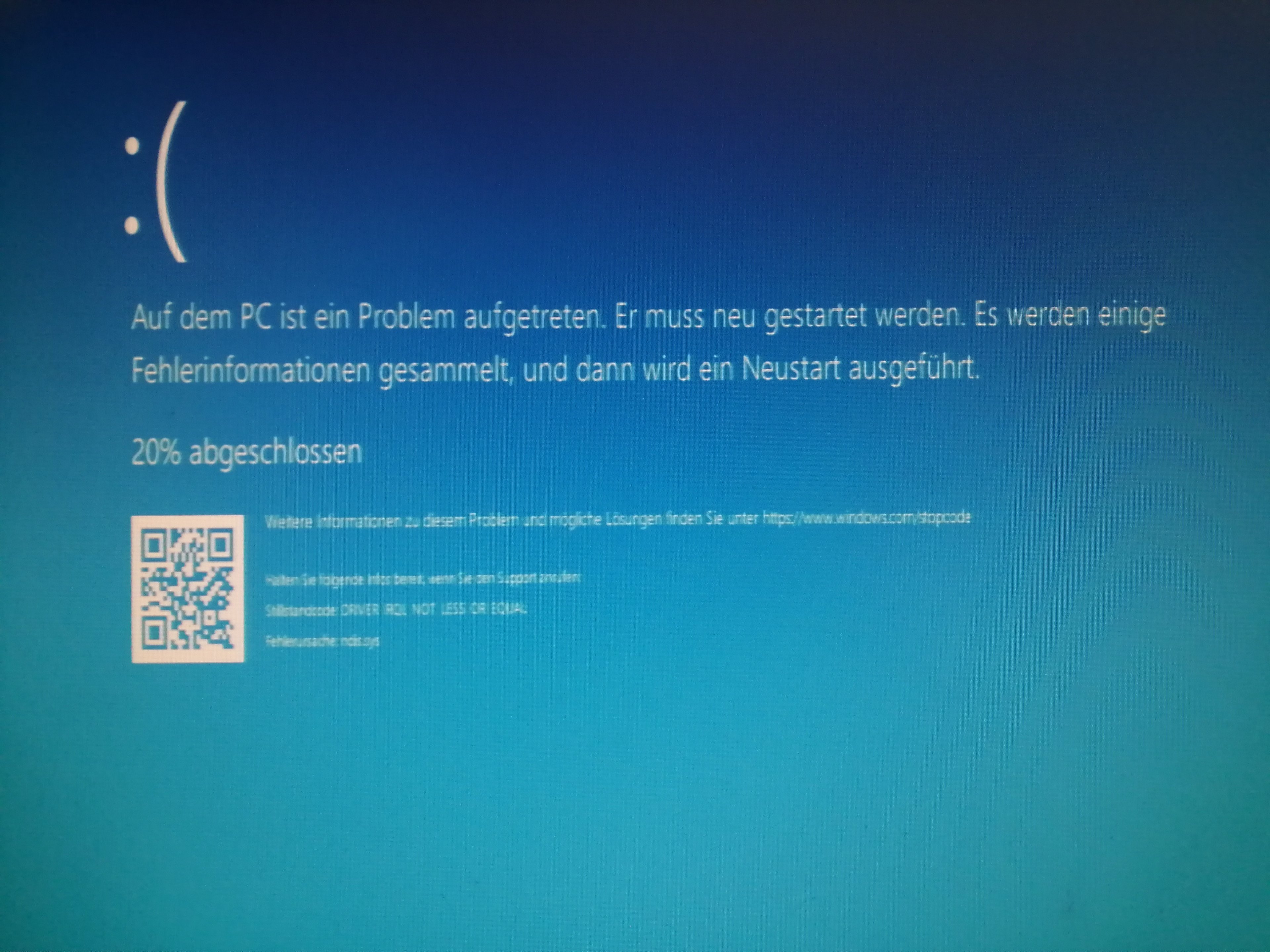

Ah ok. Ich habe auch keine kongrete fehlerwarnung. Hab nen blauen screen andem anscheinend nach Lösungen gesucht wird und bei 100% wird dann der PC neugestartet.

Das System Power 9 ist ein solides Netzteil, wieso sollte es daran liegen? Klar kein Premium NT aber kacke ist es nicht.
Wie stürzt der PC ab? Welches Fehlerbild zeichnet sich da genau ab?

Wenn ich ehrlich bin hab ich nur die Hälfte verstanden. Das mit dem Lüfter werde ich angucken aber von den Temperaturen her sollte eigentlich alles klappen. Den Bluescreen kann ich hier gerne mal reinschicken
