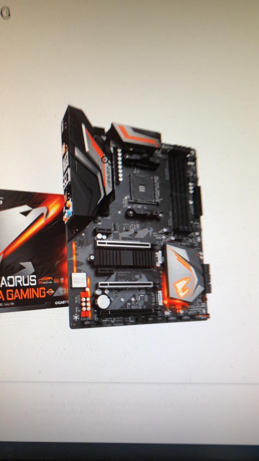

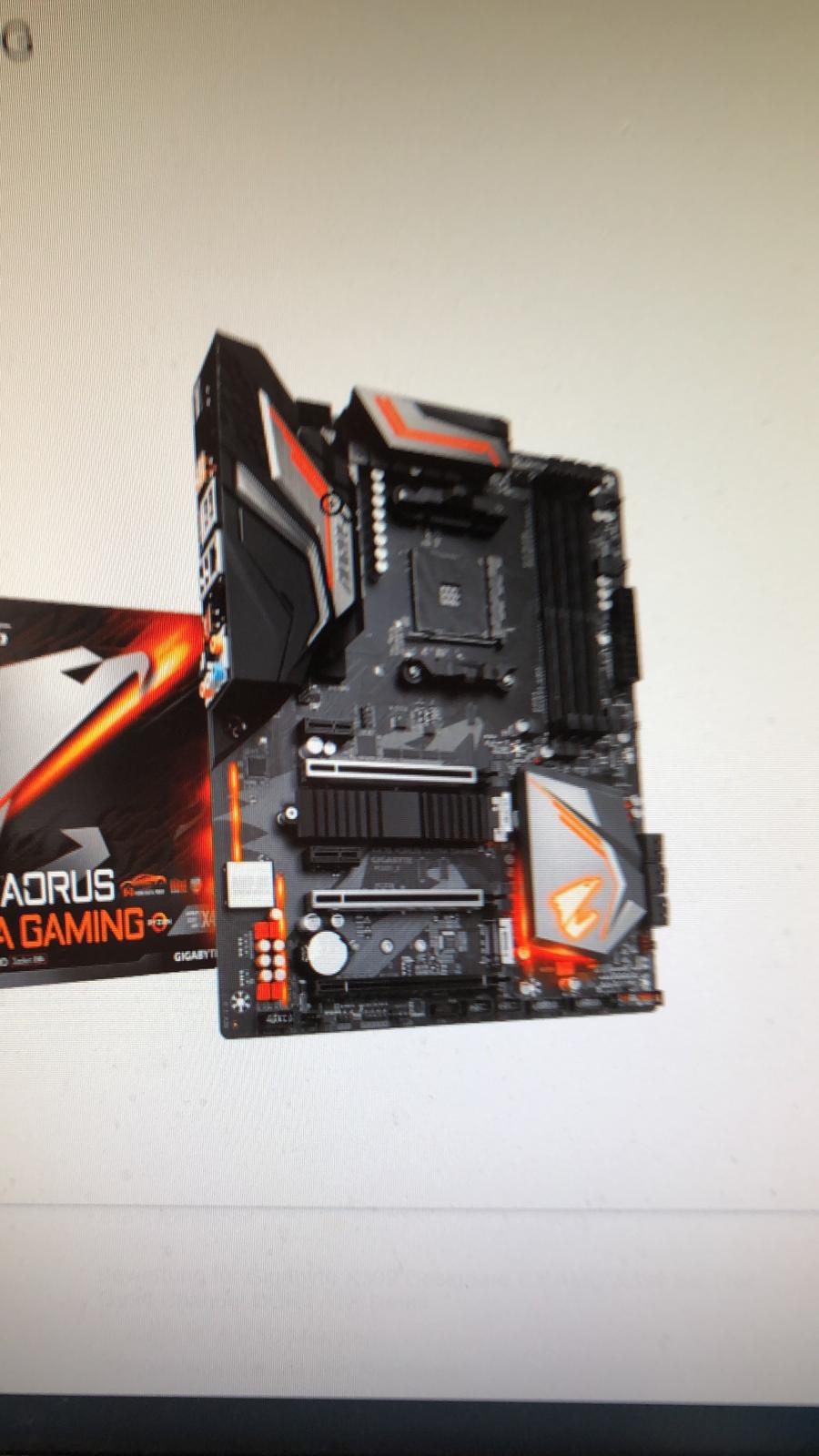

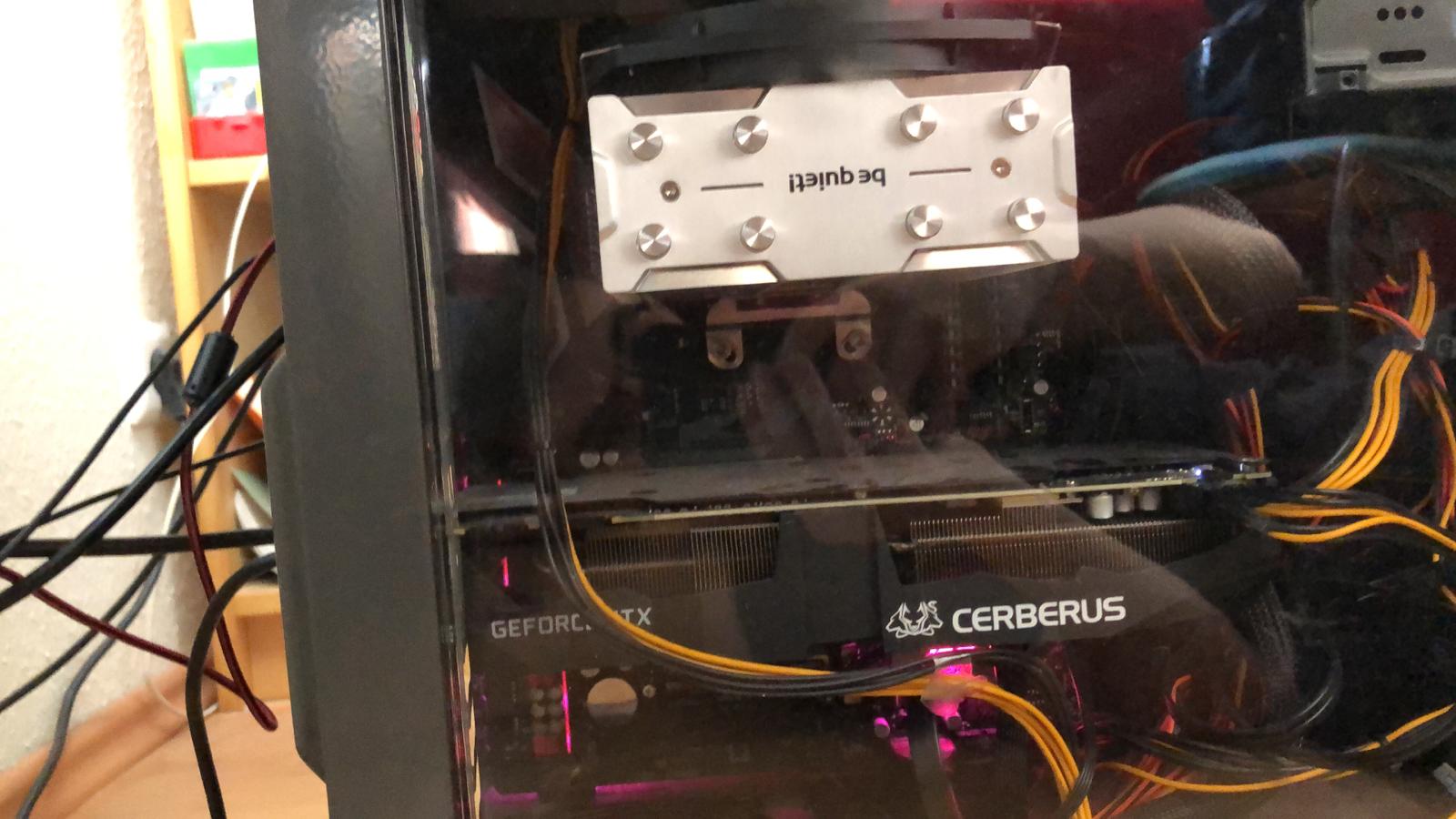

Mein Freund der selber in der It Arbeitet meinte, dass die Southbridge einen Weg hat da auch einige RGBs am Mainbord nicht funktionieren (siehe Bild).
Auch hatte ich nach einem vergangenen Neustart meine Boxen zu benutzen welche via 3,5 mm mit dem Mainbord verbunden sind und bis vor diesem Vorfall Problemlos liefen.

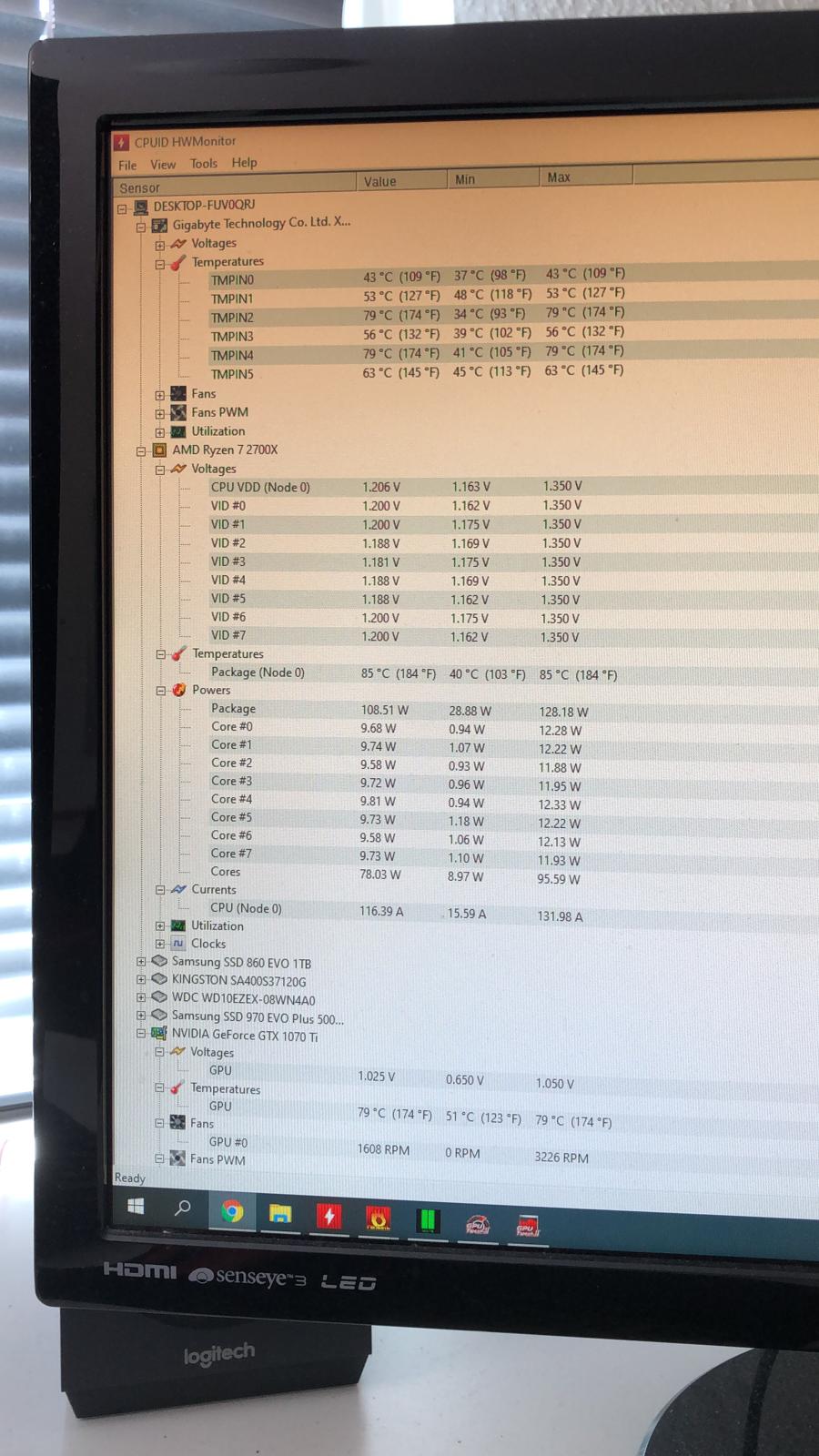

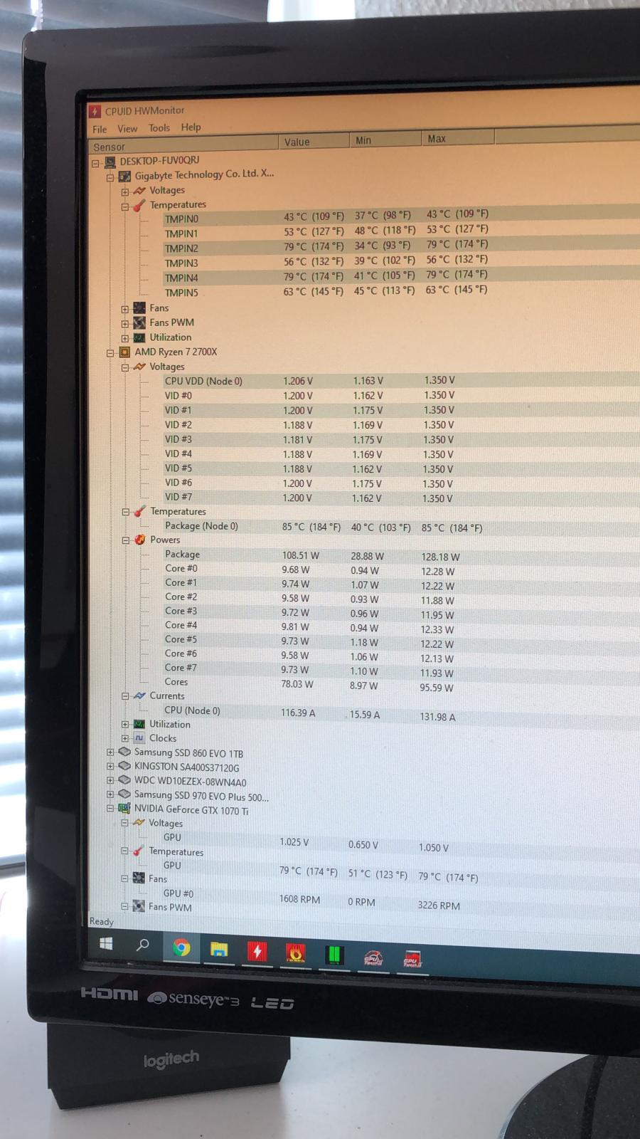

Meine Temperaturen sind völlig im Rahmen (siehe Bild, Test ging 30 Minuten in einem 30 Grad warmen Zimmer ;) )

Kann ja egal sein da die Temperaturen im vollkommenen Normalbereich liegen.
Auch der Ryzen wird seltenst über50% ausgelastet und die temps die dort Angegeben sind, sind als vergleich die eines Autos wenns 20 Minuten lang nur vollgas fährt. Da ich aber "meistens sparsam unterwegs bin" ich die temperatur meistens 20 grad drunter.

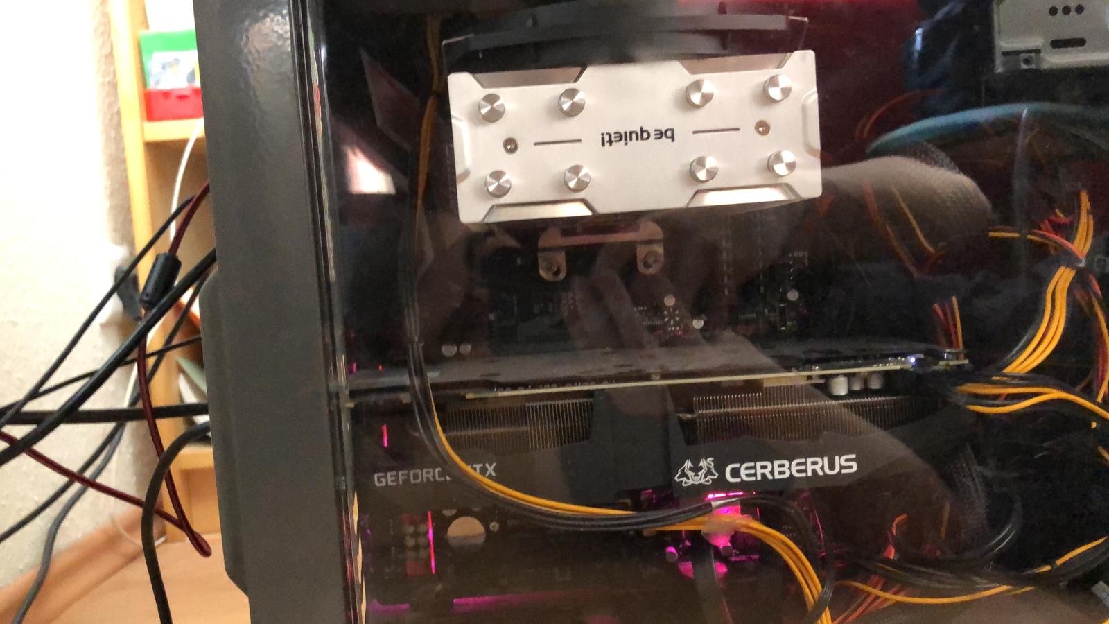

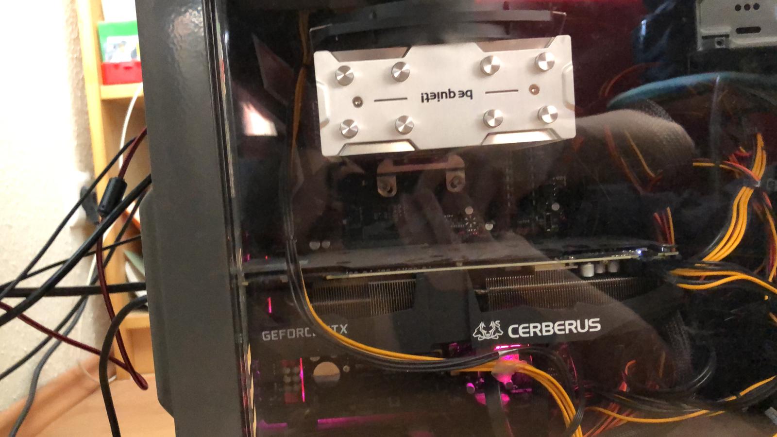

Falscher CPU Kühler! Die SPAWAS kriegen wahrscheilich keine Kühlung!
aber dann wäre doch schon VIEL früher etwas schief gelaufen und hätte nicht1 jahr gedauert? Vorallem weil das der größte bzw stärkste kühler ist den ich in mein Case reinkriege.

der CPU-kühler ist wirklich suboptimal ausgerichtet. und nein, damit will ich nicht sagen dass das die ursache für das aktuelle problem ist. welches gehäuse ist das? der Shadow Rock Slim ist nicht gerade flach, wenn der passt passen auch viele andere gute kühler.
ich versteh nicht alle was ihr mit dem kühler habt :D
https://www.notebooksbilliger.de/pc...1/eqsqid/f7f8a330-4780-4513-90d9-80df17258c73
https://www.notebooksbilliger.de/be...7/eqsqid/ef0b51dc-77db-43c3-98c3-2071e63f4080
Hatte das Gehäuse und den Kühler bereits vor dem Upgrade und bisher hat der echt TOP Arbeit geleistet. Auf dem Mainboard sind keine optischen Schäden vorhanden falls die frage aufkommen sollte und auch die Temperaturen von CPU und Mainboard sind halt wirklich die extrem Situation.
Außerdem hatte ich die abstürze schon vor Wochen bzw 1-2 Monaten als wir auch noch nachts unter 10 Grad hatten und da ist er auch abgekackt.
@Niklas3070:
das Focus G hat 165mm platz für kühler, warum sollte der Shadow Rock Slim (nicht Dark Rock Slim) da der "größte und stärkste" sein der passt? die ausrichtung des kühlers ist halt nicht optimal. der ältere be quiet!-kühler war für ne AMD-plattform nicht die erste wahl.

Mein lüfter ist nicht der Dark sondern der Shadow Rock Slim
Nichts, da gehört ein Top Blower drauf. Damit die SPAWAS dann auch noch was von der Kühlluft abkriegen.

Ich verstehe euch nicht. Wie gesagt läuft mein System seit über einem Jahr mit exakt dem Setup und hatte schon ganz andere Tage und Temperaturen (Außentemperatur von 45 Grad) hinter sich.
Es lief IMMER stabil und es gab nie irgendwelche Probleme, nur In den letzten Wochen traten die Fehler auf.
Warum sollte GENAU JETZT die Kühlung der Spannungswandler nicht ausreichen wenn mein PC bei 10 Grad Außentemperatur und ohne aufwendige arbeiten abstürzt?.
weil die Wandler gealtert sind - können damit die höheren Temperaturen nicht mehr ab und könnten so Fehler erzeugen
genau das gleiche wie in den Billig NTs ... die werden sehr warm durch unterdimensionierte Bauteile und Wärmeabführungen und altern. Irgendwann können die dann nicht mehr den Rechner ausreichend und stabil versorgen, obwohl das vorher ne ganzen zeit funktionierte.
Seit einigen Tagen läuft mein PC ohne abstürze, mit jedoch nach der Zeit konstante FPS-einbrüchen. Der Grund warum es jetzt wieder läuft ist mir selbst nicht bekannt. Ich und mein Kumpel haben für ein paar Stunden das XMP Profil raus genommen, aber das System an sich lief instabil und auch in cod bo4 hatte ich nur 60% der normalen FPS. Ich habe dann das XMP Profil wieder aktiviert und hatte anschließend für einige Zeit ein flüssiges Spielerlebnis ohne Abstürze. Leider wie bereits gesagt habe ich nach einiger zeit weniger FPS was mit der Prozessorhitze zu tun haben könnte.
Laut AMD darf der Ryzen 85 Grad nicht überschreiten, was auf jeden Fall bei mir der Fall ist!!!
Deshalb werde ich in einen neuen Lüfter investieren und wollte euch als zweite Meinung dazu holen.
Ich habe ja momentan den Shadow Rock Slim :https://www.notebooksbilliger.de/be...98c3-2071e63f4080?nbb=pn.&nbbct=1002_10#Q0C10
und würde zum Dark ROck Pro 4 upgraden : https://www.notebooksbilliger.de/be+quiet+dark+rock+pro+4+cpu+khler+362586/incrpc/lastseen
Ihr habt ja bereits gemeint, dass mein Kühler nicht der richtige sei um die Spannungswandler zu kühlen, was ich immer noch nicht glauben kann. Aber wenn es der Fall sein sollte, wäre der Dark Rock dann die richtige Wahl?
(Habe leider kein besseres Bild ist nur zur Veranschaulichung)
