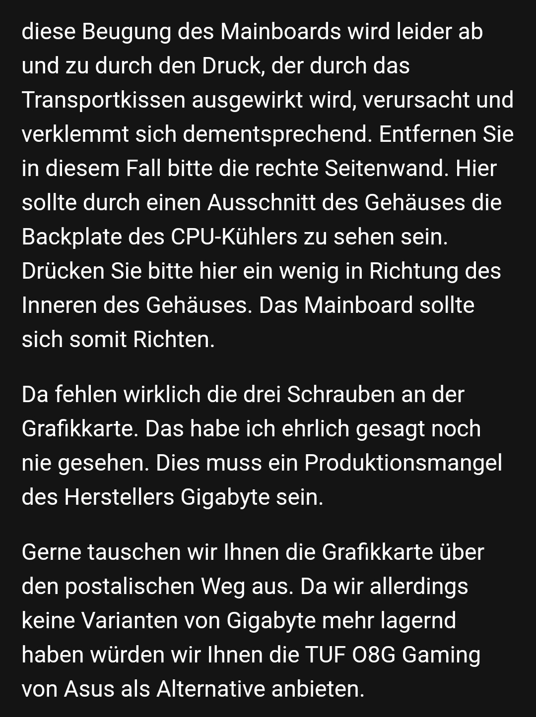

Ich habe ein kleines Update - und die erhoffte anständigete Antwort - von AGANDO bekommen, ich hänge den Screenshot diesem Beitrag an.
@Ranayna und @Petr88 haben beide sehr gute Beiträge verfasst, die zwei neusten werde ich nun umgehend durcharbeiten. Ich dachte nur, es seie angemessen, wenn ich die Community über die Nachricht von AGANDO informiere:
Puh, wenn durch das Verpackungsmaterial Kraefte auftreten die das Mainboard Tray verbiegen, kann das auch andere Schaeden ausgeloest haben. War das so ein in Folie steckender, harter, Schaumstoffblock, der quasi passgenau zum inneren ist? Die koennen beim Aushaerten tatsaechlich einiges an Druck erzeugen, wer mal mit PU-Montageschaum gearbeitet hat kennt das vielleicht.
Aber es spricht nicht fuer die Robustheit des Gehaeuses wenn man das selber mit der Hand zurueckbiegen kann :D

Also die Ursache würde mich echt noch interessieren, wie und ob die GPU nun hops gegangen ist. Allerdings stark von Agando, das die dir da anscheinend problemlos Ersatz bieten können.
Wie gesagt, da habe ich jüngst andere Erfahrungen mit Komplett-PC- Herstellern gemacht bzw. davon erfahren.

Wenn sich die Trägerplatte aus Blech, wo das Mainboard aufgeschraubt wird verbiegt,
würde das den Versatz an der Slotblende schon erklären.. Lösung durch zurückbiegen,
aber dazu die Schrauben am Mainboard leicht lösen.

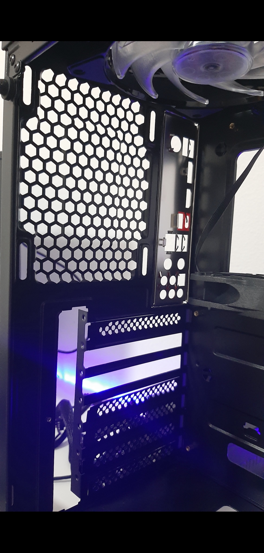

Die neun Schrauben sind alle vorhanden, verbeult sind da wirklich "nur" die beiden, die man im Bild sehen kann.
Ok, also keine weitere offensichtliche Verformung am Mainboard Tray, ausser dem was man im Bild sieht, und das von hinten Druecken auf die CPU Backplate, was AGANDO vorgeschlagen hat aendert nichts...
Am Versatz des IO-Shields hat sich nichts getan, nehme ich an? Du kannst ja so nichtmal alle Anschluesse verwenden.

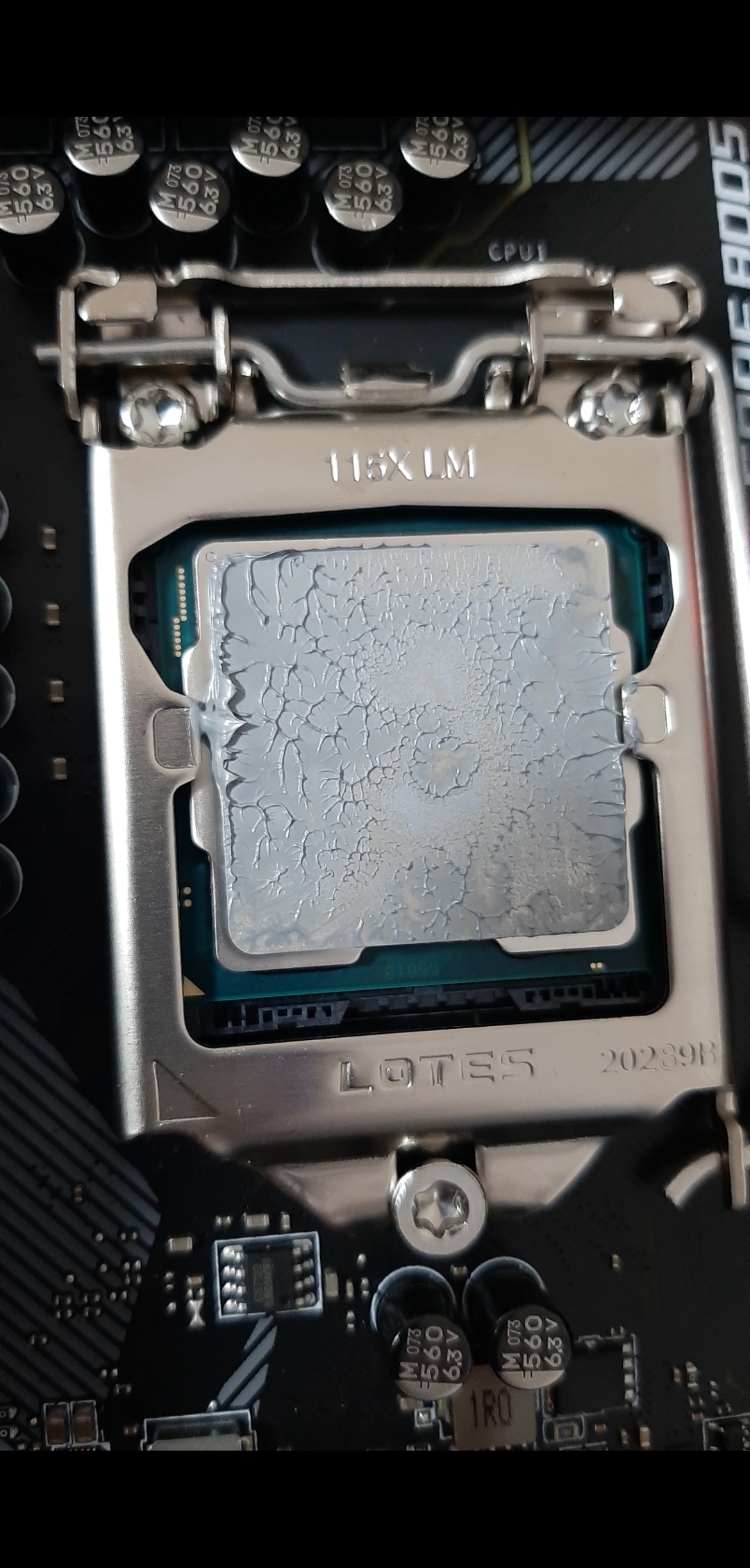

Nun zu meinem großen Fehler: Ich habe die Wasserkühlung von dem Prozessor entfernt, und verfalle aufgrund der Wärmeleitpaste erneut in Panik. Ich glaube, ich brauche mehr Hilfe.

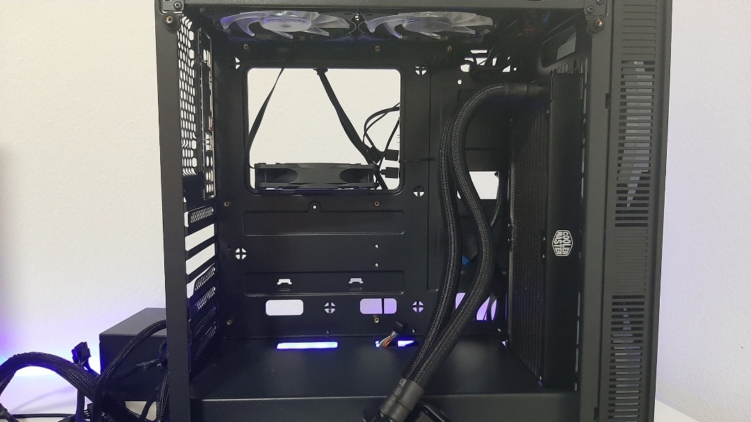

Im Gehause selber waere es interessant ob ausser den beiden sichtbaren Beulen noch etwas krumm ist. Zudem, aber das ist mehr persoehnliches interesse, wuesste ich gerne was unter diesen "Knubbeln" versteckt ist.
Am besten machst du dann nochmal Fotos der ausgebauten Komponenten und vom inneren des leeren Gehaeuses.
Wenn du keine neue WLP hast, und du die CPU halbwegs staubfrei halten kannst, dann kannst du vorruebergehend die Paste drauf lassen. Dann aber die Finger davon lassen ;)
Neue WLP wuerde ich aber dennoch bestellen, die kostet ja nicht viel.

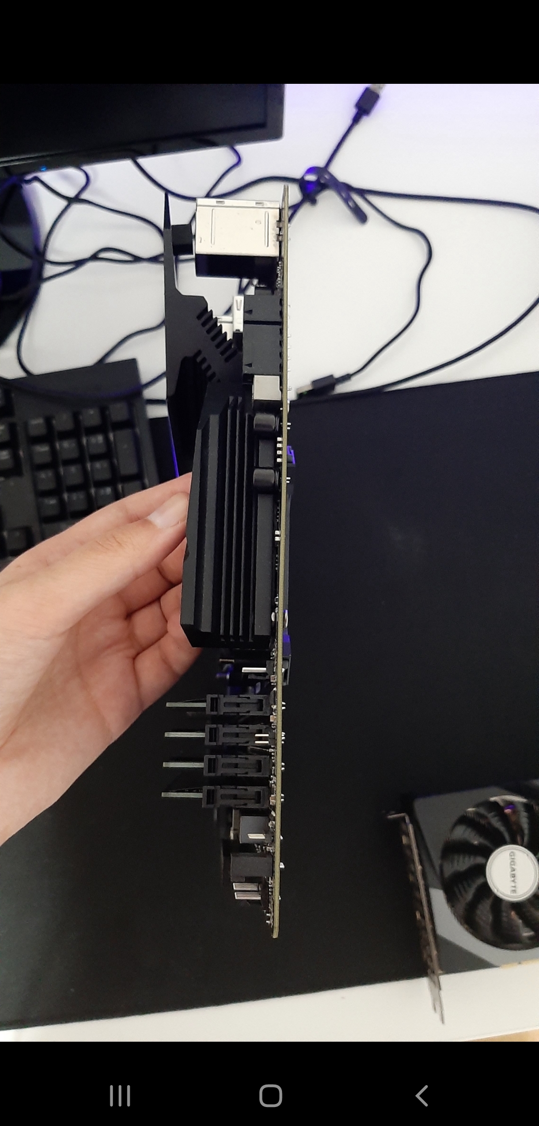

Hm, ich finde, es sieht ziemlich gekrümmt aus, exakt so, als hätte das Schaumstoffpolster das Mainboard verzogen. Ob das Geodreieck, angelegt an das Mainboard, meine Einschätzung per Augenmaß nun unterstützt, weiß ich allerdings nicht.

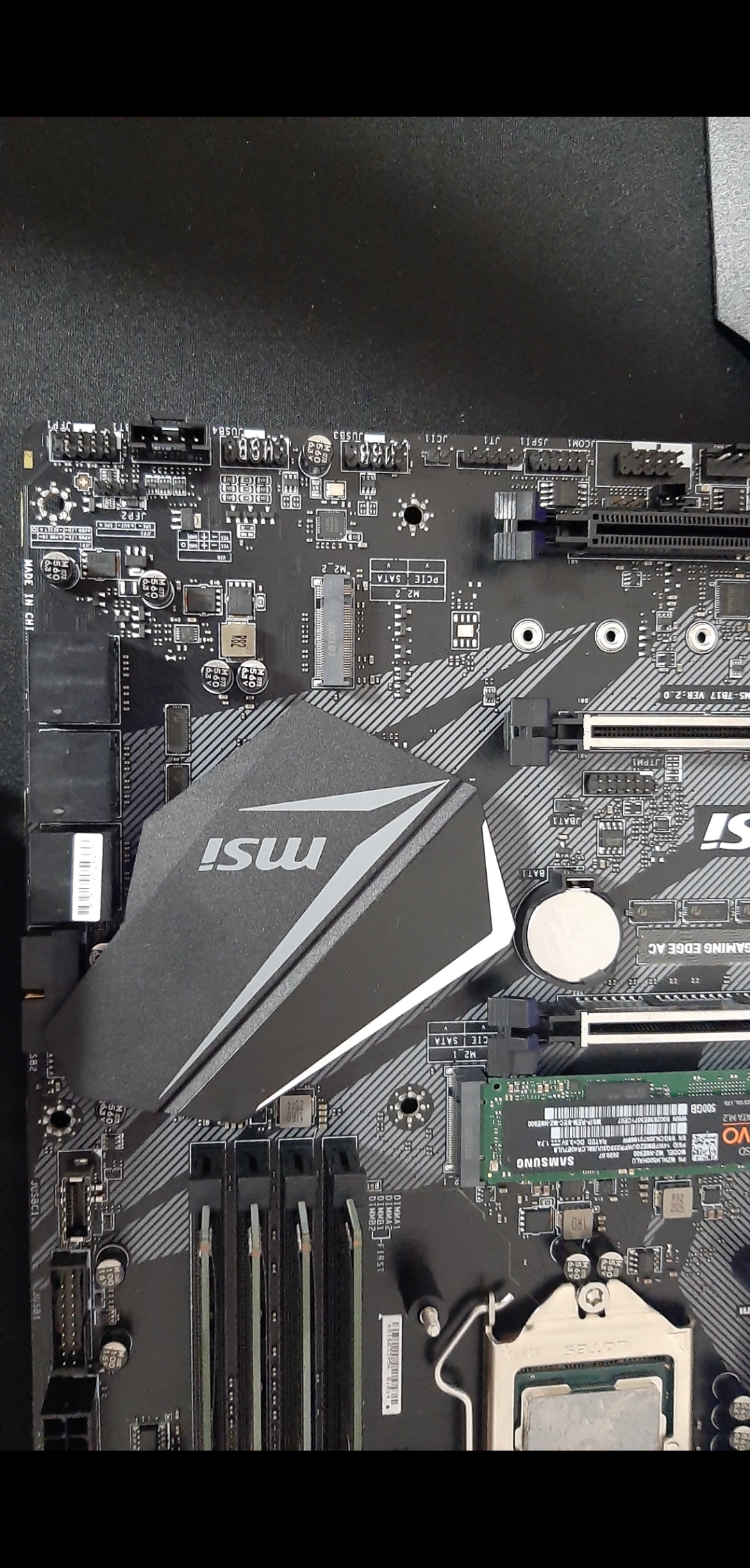

Die kleinen Schields, die mit Edge und MPG angeschrieben sind, befinden sich direkt hinter den Gehäuselüftern, wobei das MPG-Teil einem Gehäuselüfter auch ankommt. Würde sich das nicht gegenseitig in den Weg kommen ist alles beweglich.
Sieht alles gerade aus.
Ich gehe davon aus, dass du mit "Knubbeln" diese kleinen Schilde auf dem Mainboard meinst? Ich habe nebst roher Gewalt noch keinen Weg gefunden, diese zu entfernen. Ich schaue mal, ob ich irgendwo mehr dazu finde.

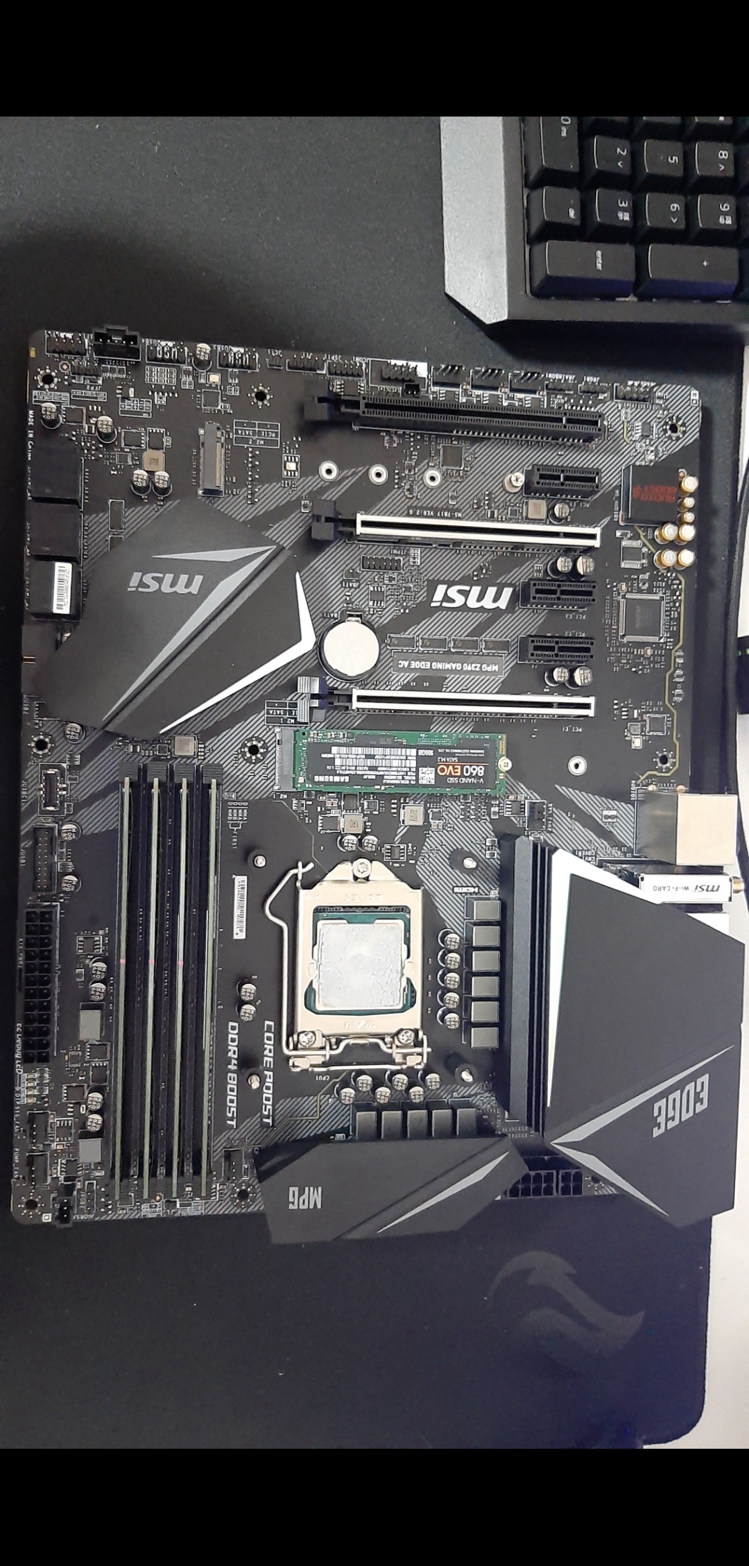

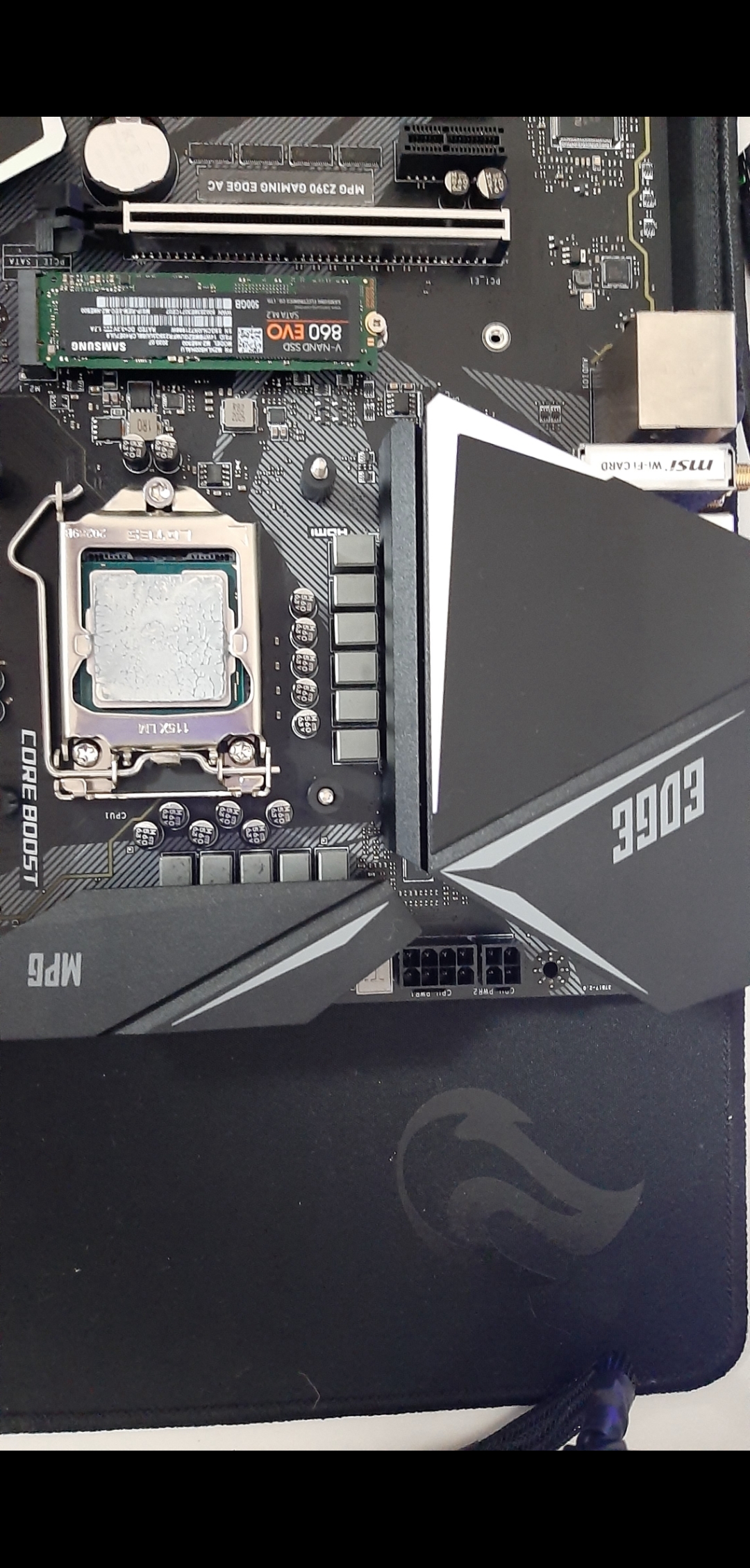

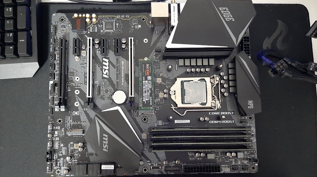

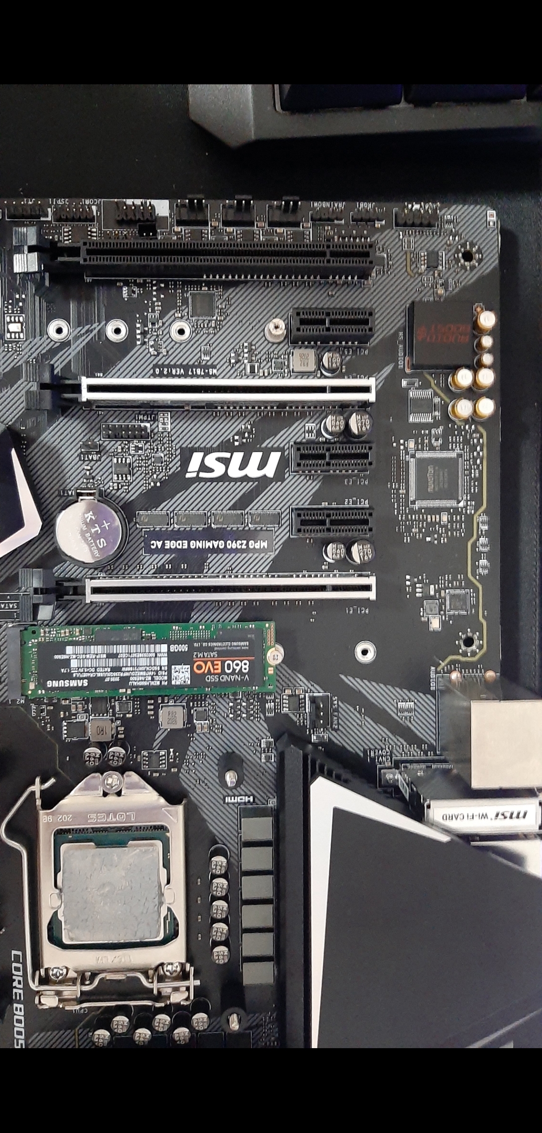

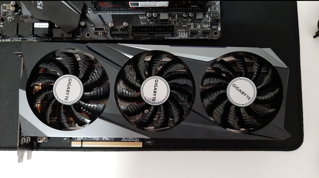

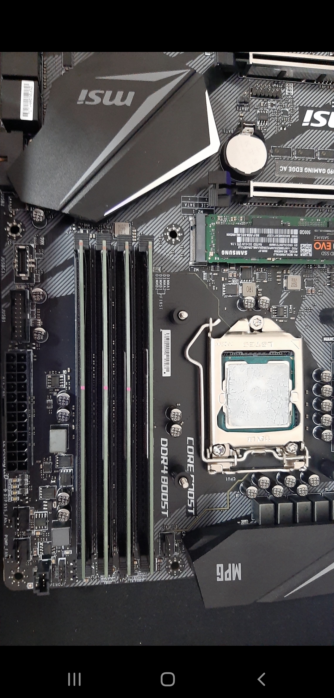

Hier noch die Bilder der Komponenten. Ich hoffe, sie können dir etwas helfen:

Also wenn das Board nach deiner Meinung schon nicht mehr kerzengerade ist, ab dafür. Minimum Board und GPU reklamieren, wenn der Rest sonst passt - oder einfach alles (ggf. die Platten halt behalten, sind ja schon deine Daten drauf usw) - es ist so oder so alles ärgerlich.
Wenn die so kulant sind, auch ausnutzen, weil das definitiv nicht die Regel ist, auch wenn du ne gute Stange Geld dafür gelassen hast.
Die Zeit wird dir niemand vergelten, aber siehe es positiv (so sehe ich das immer): du bist nicht dümmer dadurch geworden und hast Erfahrung gesammelt :)

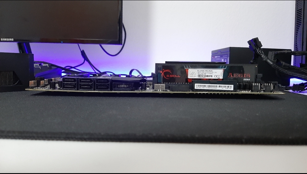

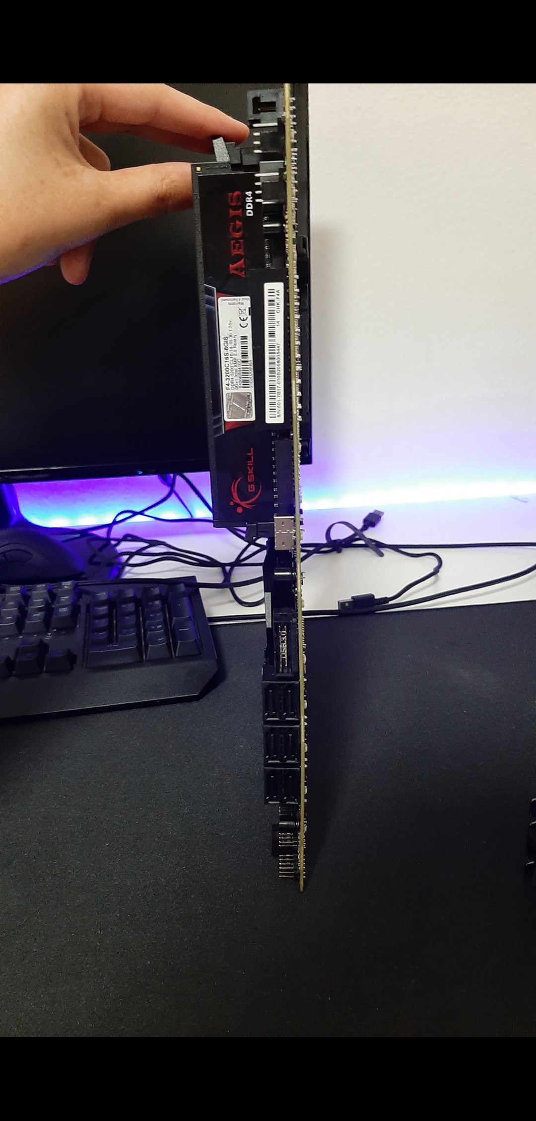

Kriegst du ein groesseres Foto vom Mainboard hin?
Versuch auch mal eins von der Seite zu machen wo man vielleicht die Kruemmung sieht.
Ausserdem bitte ein Foto von der anderen Seite vom Gehause.

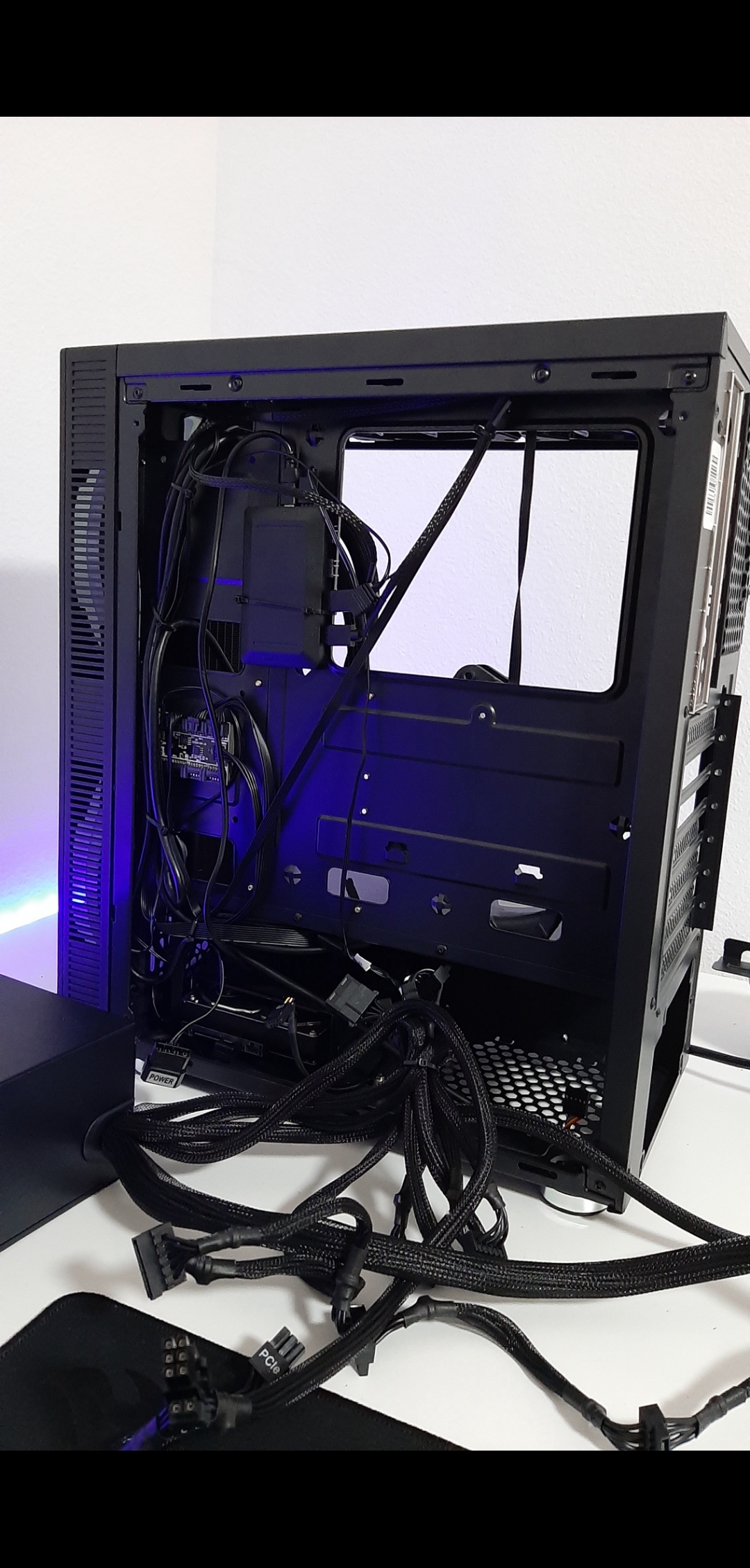

Die "Knubbel" die ich meine sind im Gehaeuse am Mainboardtray. Mit dem Foto von der Innenseite duerfte man erkennen was drin ist. Die Verblendungen auf dem Mainboard bitte nicht abschrauben.
Hier sind die Bilder. Habe versucht, etwas detailierter zu sein.
Ich hoffe, das geht so in Ordnung.
Ob ihr eine Krümmung ausmachen könnt würde mich interessieren, vielleicht habe ich da auch ein schlechtes Einschätzungsvermögen.

Also eine Krümmung ist da definitiv zu sehen, wenn auch nur leicht. Mit einem massiven CPU Lüfter könnte ich mir sogar vorstellen, das der sich negativ auf die Form auswirkt auf Dauer, wenn nicht alle Schrauben benutzt bzw. vernünftig angezogen wurden. Mit einer WaKü drauf dürfte sowas nicht passieren (hast ja keinen Hebelarm).
Das sowas jetzt aber zu Kontaktproblemen z.B. am PCI Slot der GPU führt, halte ich bei der leichten Beugung für unwahrscheinlich. Aber fakt ist ja nun mal, das irgendwas offenbar dazu geführt hat, das die Karte nicht mehr anläuft.
Ok, das Mainboard ist tatsaechlich krumm. Sollte eigendlich grade wie ein Lineal sein, vorallem wenn du es so unbelastet hochkant haelst. Aber es ist nicht krumm genug um das IO Panel zu erklaeren. Eigendlich sogar im Gegenteil, die Seite mit den Anschluessen sieht sogar etwas nach oben gekruemmt aus.
Defekt muss es deswegen aber noch nicht sein.
Grundlegend schaut das innere des Gehaeuses an sich gut aus, zumindest kann ich nichts erkennen. Aber alle Gehaeuse sind anders, und ich kenne as Aerocool nicht. Ich nehme an dass der eine Abstandshalter vom AOI Schlauch verdeckt wird.
Wenn du das Mainboard reinlegst und die Anschluesse am IO-Panel ausrichtest, dann ist vermutlich noch Platz zu den Abstandshaltern, richtig?
Wenn ja, dann ist das Gehaeuse zu stark verzogen. Ob man das wieder hinbekommt kann ich auf Bildern nicht beurteilen.

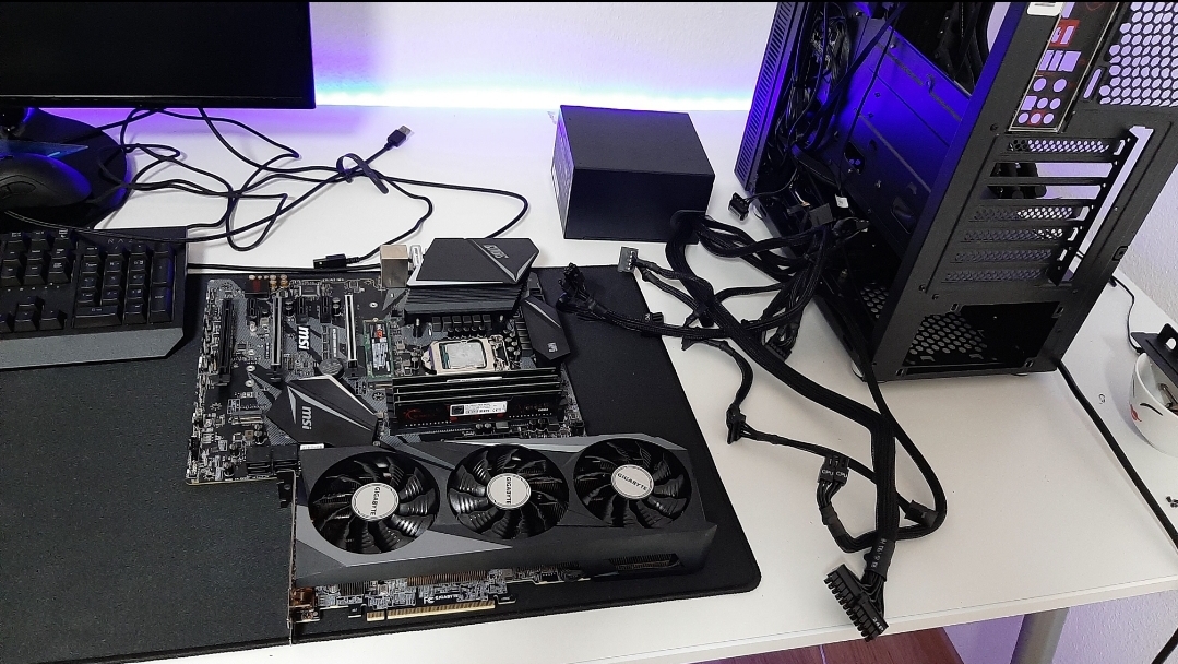

Der Tischaufbau waere wohl der naechste Schritt um zu schauen ob die Hardware tatsaechlich Schaden genommen hat.
Dazu den Radiator am besten auch ausbauen und den Kuehler wieder aufsetzen und festschrauben.
RAM ausbauen
M.2 ausbauen
Mainboard auf einen Karton oder etwas anderes nichtleitendes was nicht aus Stoff besteht. Dabei den Radiator so hinlegen dass der nicht stark am Mainboard zieht
ATX 24 Pin Stecker anschliessen
CPU 8 Pin Stecker anschliessen
Netzteil stecker rein
Zum Einschalten das Handbuch des Mainboards anschauen. Die Pins an denen der Powerbutton des Gehaeuses angesteckt war koennen, um den Taster zu simulieren, mit einem kleinen Schraubenzieher kurzgeschlossen werden.
Die Radiatorpumpe muss anlaufen, diverse LEDs sollten angehen und die Onboard Diagnose (die 4 LEDs ueber dem ATX 24pol Stecker) muesste bei DRAM stehenbleiben.
Strom ab, kurz warten (Restladung abwarten, bis alle LEDs aus sind und vielleicht etwas laenger)
Dann den RAM einbauen und einschalten. Diagnose muesste bei VGA stehen bleiben.
Strom ab, warten.
GPU einsetzen und deren Stromkabel anschliessen. Auch hier drauf achten das die GPU frei steht und die Kabel nicht stark ziehen. Die Karte sollte ohne sie Festhalten zu muessen grade im Slot stecken.
Monitor anschliessen und dann Einschalten. Du muesstest ins BIOS kommen, und/oder die BOOT LED leuchtet.
Diesen Test, wenn er mit der 3070 nicht erfolgreich ist, nochmal mit der anderen GPU wiederholen.
