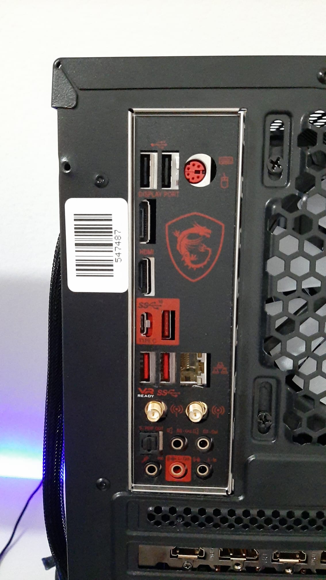

so verschoben wie die slots sind könnte da ein abstandshalter fehlen.
Unbedingt reklamieren!
Reaktionen: Fuchiii, Fujiyama und ohWeiss
Hui, wer hat dass denn verbaut? So muss das aber nicht aussehen und ich wage mal zu behaupten, dass das gar nicht gut verbaut ist und dadurch die Grafikkarte nicht sauber im Slot steckt. Auch wenn man meint, es würde alles korrekt sitzen.

Die Ansclüsse hinten sollten schon passen da wurde etwas gefuscht.

So wie es aussieht, wurde der nicht richtig zusammen gebaut, das sieht aus, als fehlen da Abstandshalter zwischen Board und Gehäuse, das Mainboard hängt viel zu tief im gehäuse

Zu der Blende: sollte beanstandet werden, denn irgendwie sieht nicht nicht so passend aus. Haben die das nicht vorher selber geprüft, ob man da vernünftig stecken kann?!

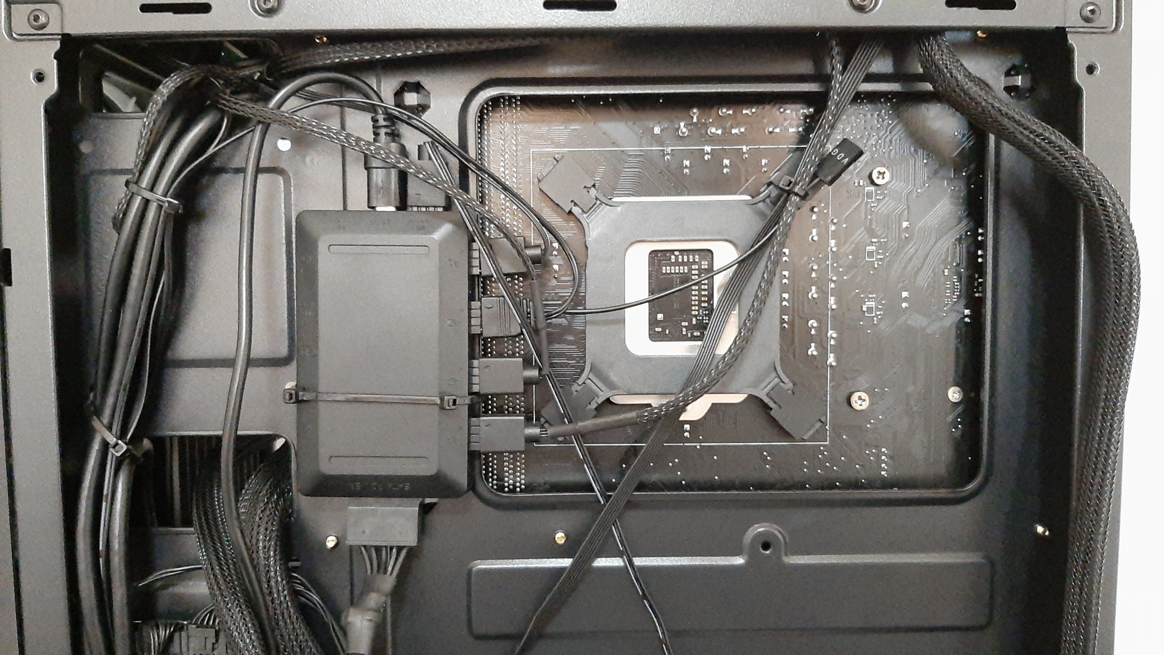

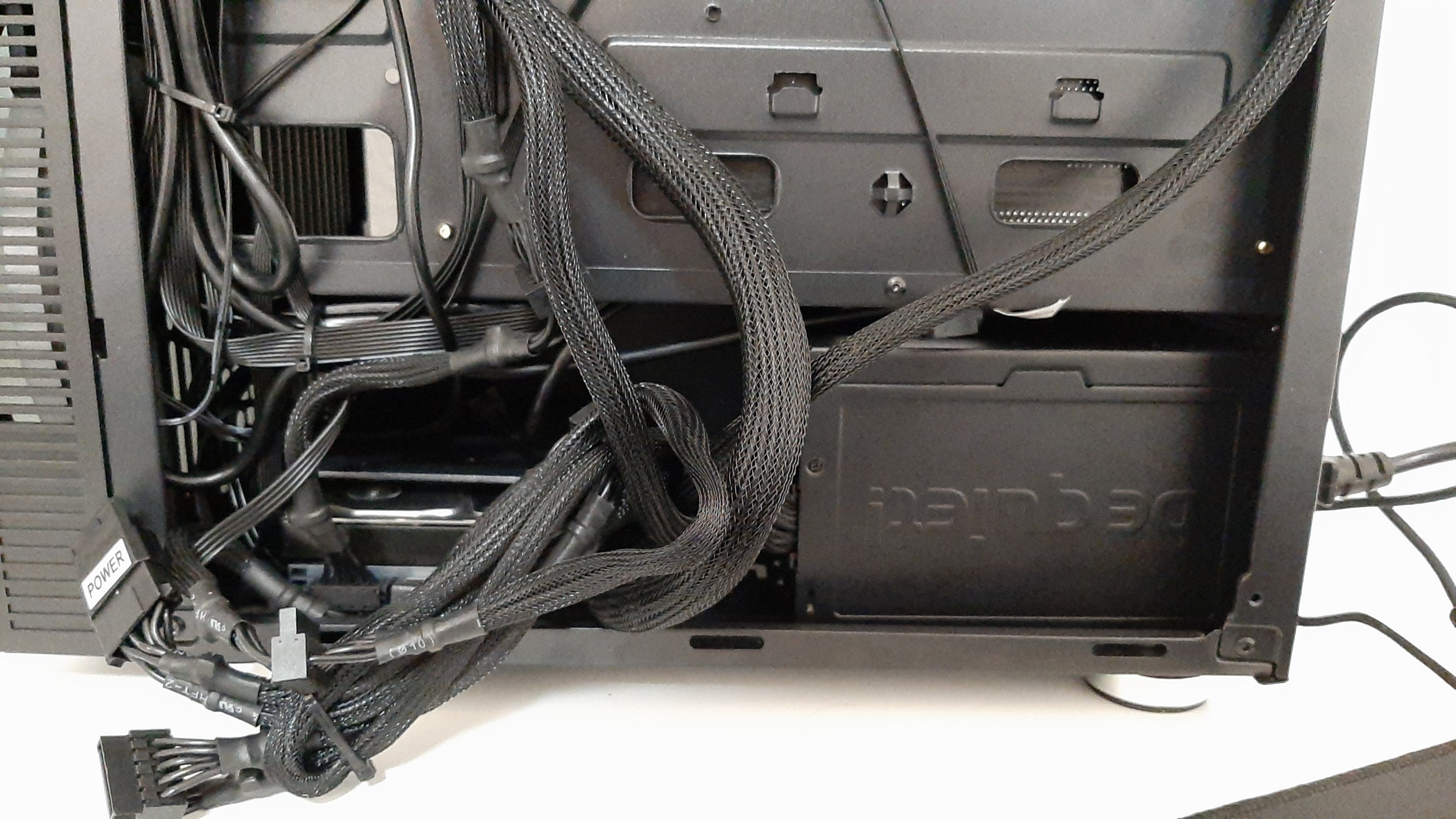

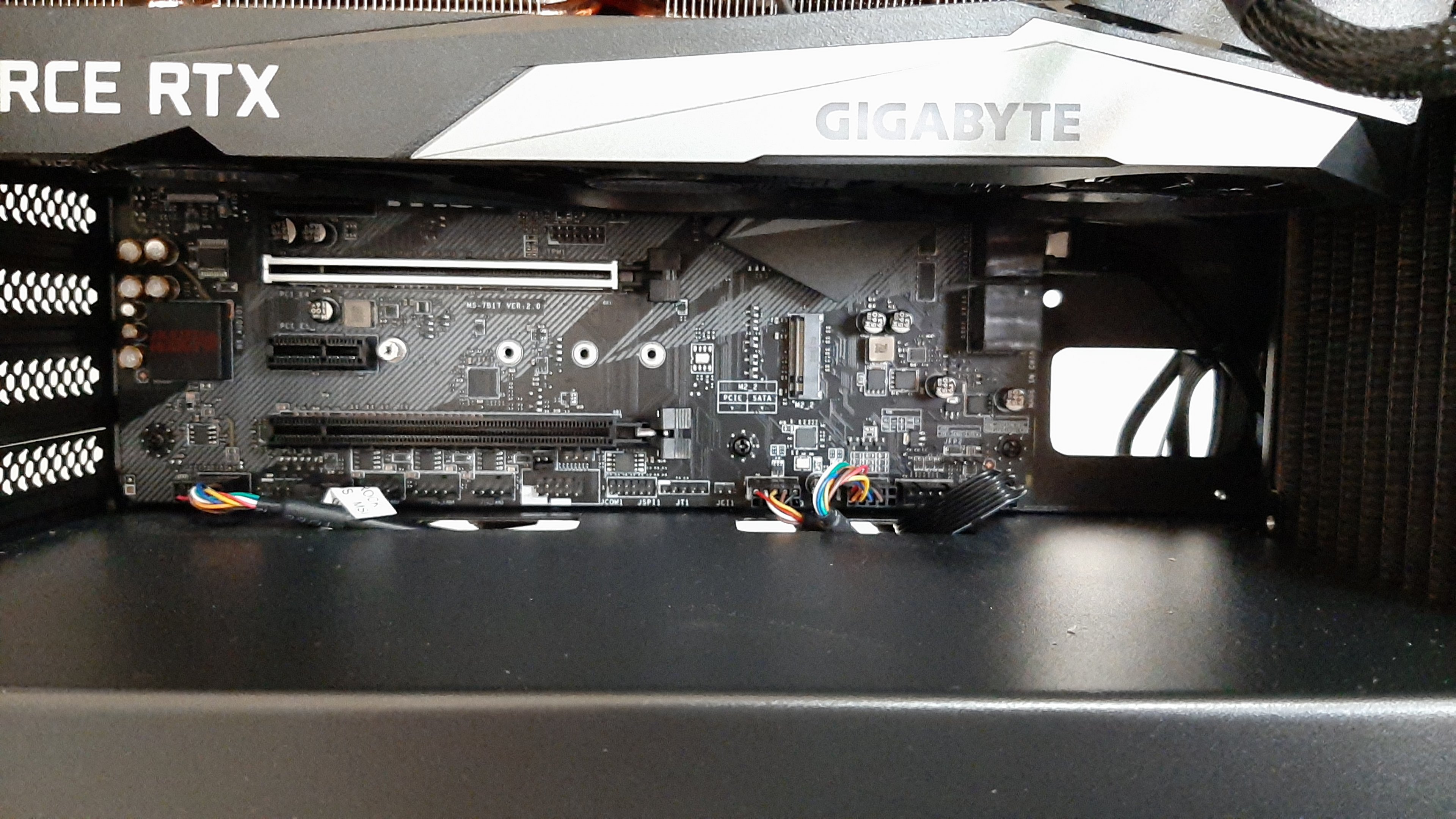

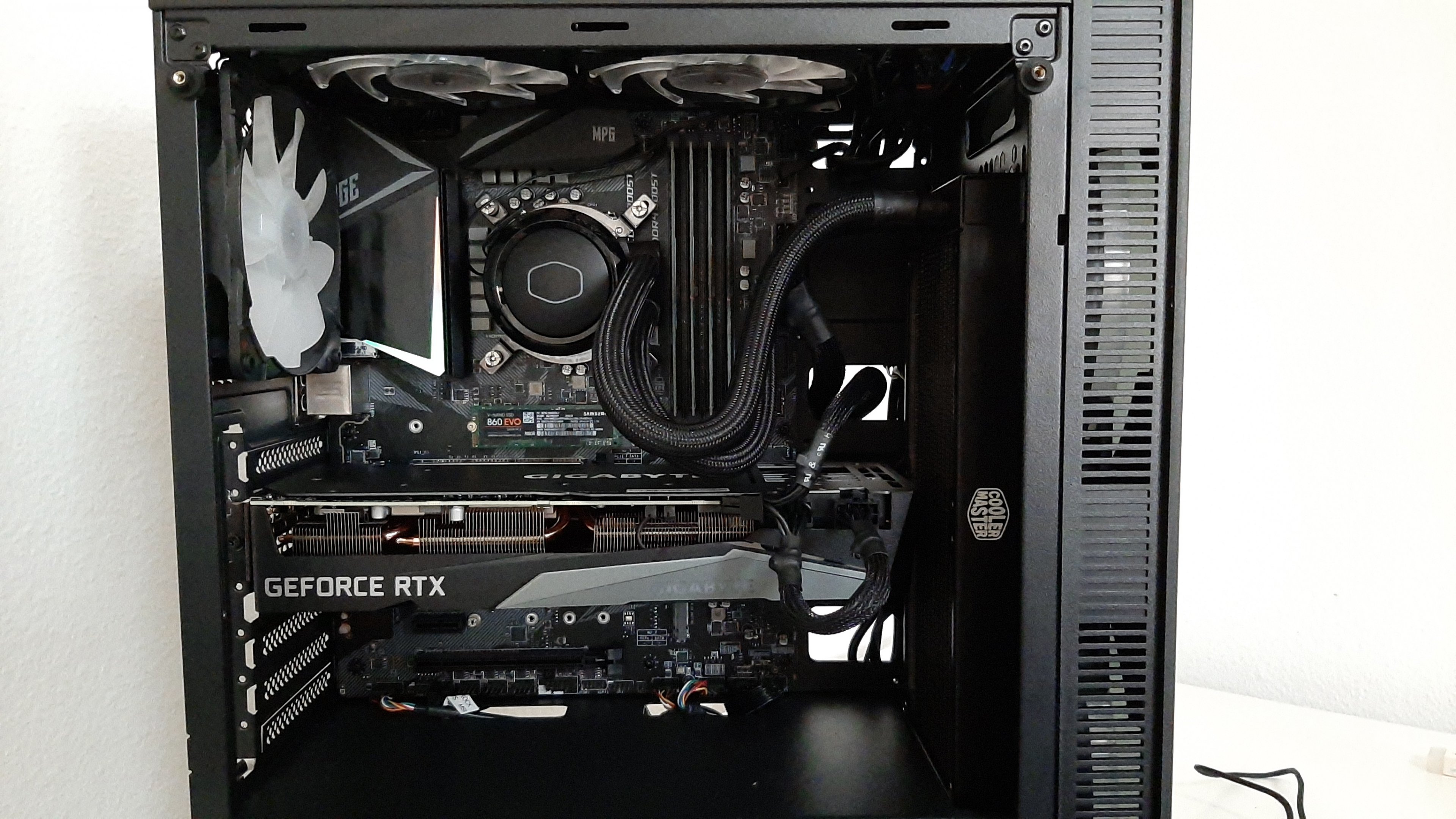

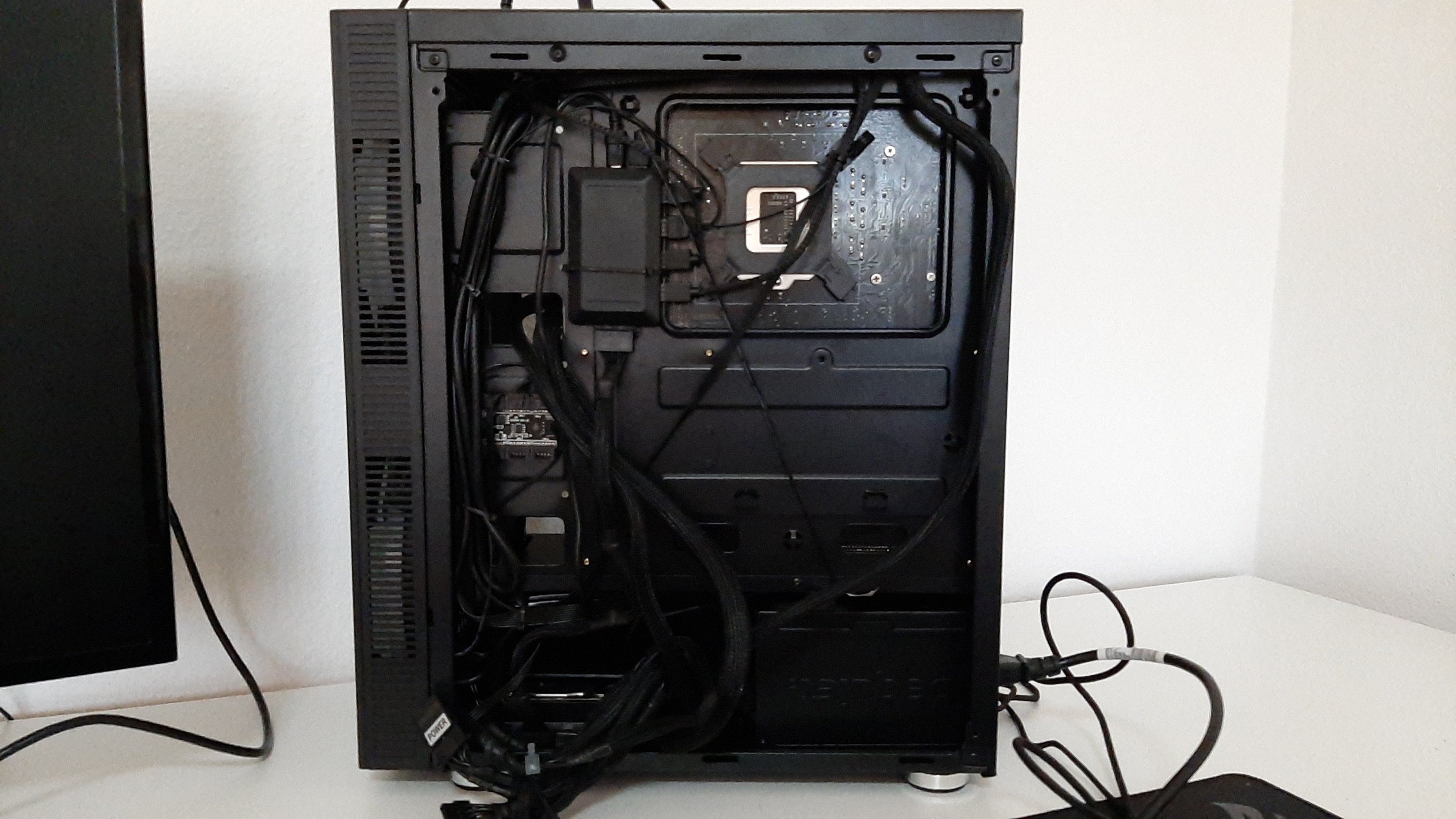

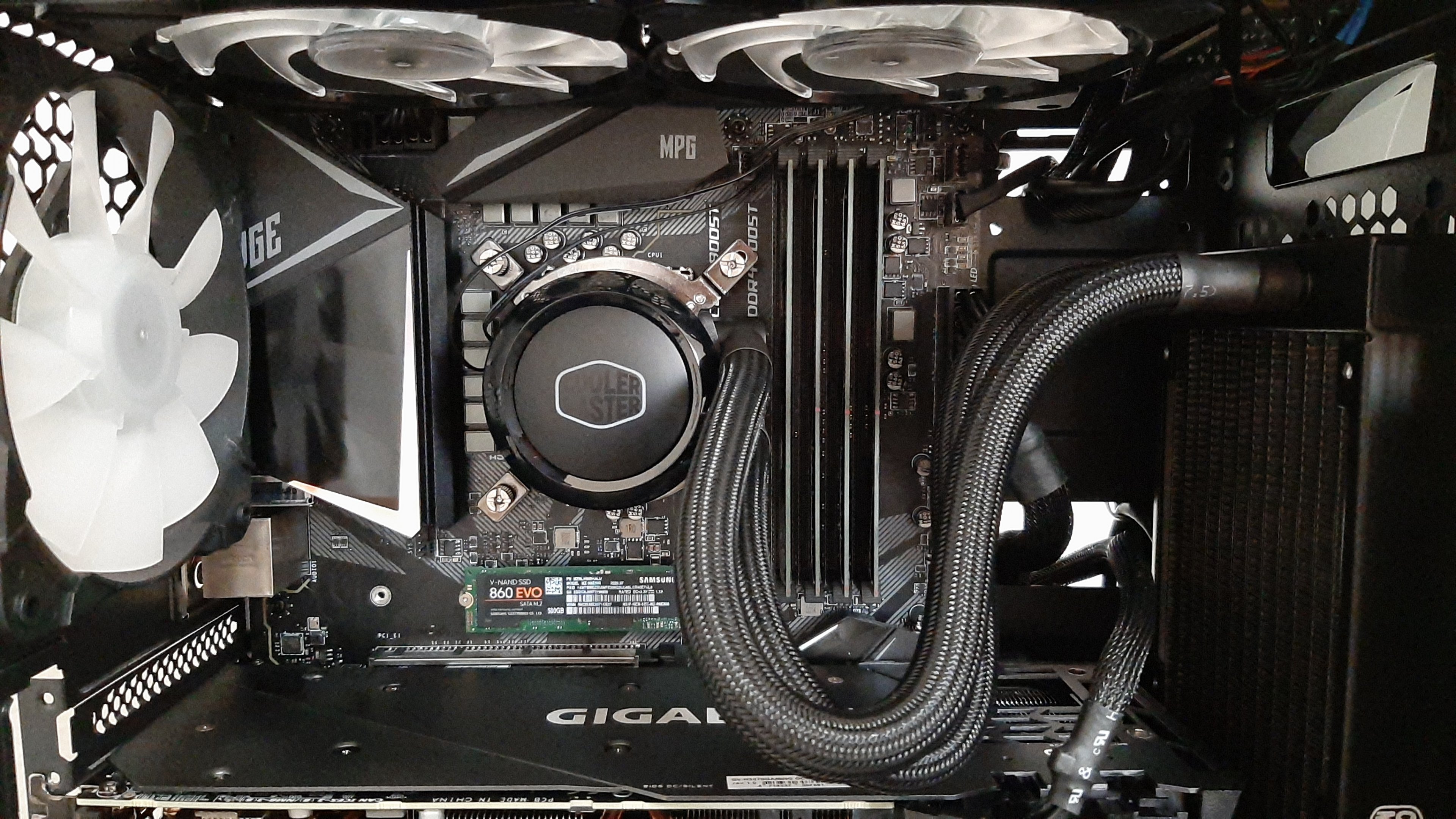

Ich habe mal einige Fotos von beiden Seiten gemacht. Ich hoffe, du/ihr könnt alles erkennen, wenn nicht, werde ich selbstverständlich sofort bessere Aufnahmen zu Verfügung stellen.

Ok, Abstandshalter sind also schonmal drin, auch wenn ich mir bei dem, von der Mainboardseite ausgesehen, oben links am IO Panel nicht ganz sicher bin. Da wuerde ich dich bitten nochmal selber nachzuschauen.
Aber man sieht im ersten Bild an den Schatten um die Schrauben herum, dass da wo die mittleren Abstandshalter eingeschraubt sind Beulen im Blech sind, als sei da grosse Kraft von Mainboardseite aus aufgetreten. Pruefe mal bitte ob das bei den anderen auch so ist, auf dem Bild sieht man es nicht.
Das koennte dafuer sorgen dass das Board im Bereich des PCIe Slots gebogen ist, kombiniert mit der schweren GPU mag das fuer Probleme sorgen.
Die Beulen sehen aber an sich nicht stark genug aus um den extremen Versatz der IO-Blende zu erklaeren.
Ausserdem ein potentielles Problem ist, wenn ich es richtig sehe, das die GPU mit einem Y-Kabel ans Netzteil angeschlossen ist. Ich hoff die ueberzaehligen Kabel sind dabei und du kannst noch ein zweites Kabel von der GPU zum Netzteil anschliessen? Das System Power sollte laut Handbuch jedenfalls ein zweites PCIe Kabel haben.
Ich muss dir gerade ehrlich sagen, dass ich keine Ahnung habe, worauf genau ich hier schauen muss.. Bitte entschuldige, das ist mir unangenehm, aber könntest du mir etwas konkreter sagen, wonach ich schauen soll?
Es sind tatsächlich nur die beiden Bereiche verbeult, alle anderen Schrauben sind gut.

Ich hab mal ? ins Bild gemacht wo die Abstandshalter sein muessten, sollte so ausschauen wie die, die ich eingekreist habe.
Schau auch bitte ob da evtl. ein zusaeztlicher an einer Stelle sitzt die ich nicht markiert habe.
Bei deinen Bildern vom inneren sieht man auch, das an jeder passenden Stelle zumindest auch eine Schraube eingedreht ist.
Alles in Allem kann es aber ziemlich aufwaendig werden den Fehler zu finden, und einen Defekt wuerde ich aktuell nicht ausschliessen. Zumindest das Gehaeuse waere mir aktuell suspekt, ich gehe davon aus dass da mehr verbogen ist als nur die Beulen an den Abstandshaltern. Gewissheit kann an dieser Stelle aber nur ein Ausbau des Mainboards und ggf, ein Tischaufbau des Systems bringen.
Ich gehe davon aus dass du mit Agando "abgeschlossen" hast und das System nicht zurueckschicken willst? Wenn hier jetzt alles komplett auseindergebaut wird koennen sie sich vermutlich aus Anspruechen raushalten.
