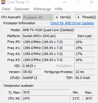

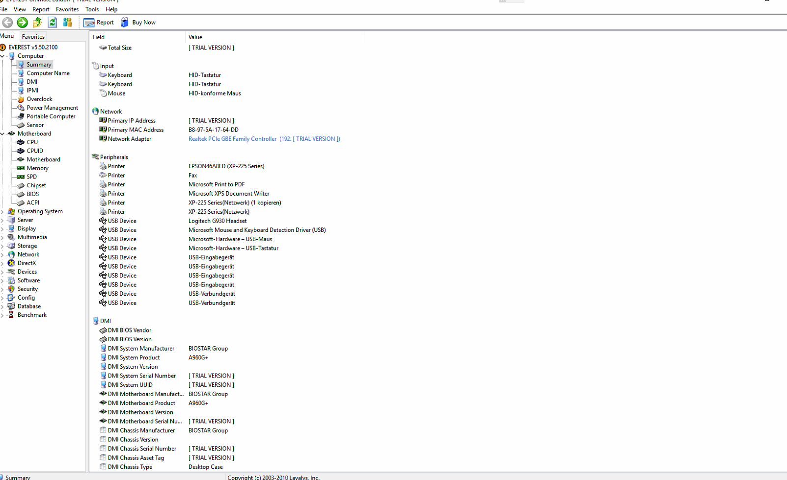

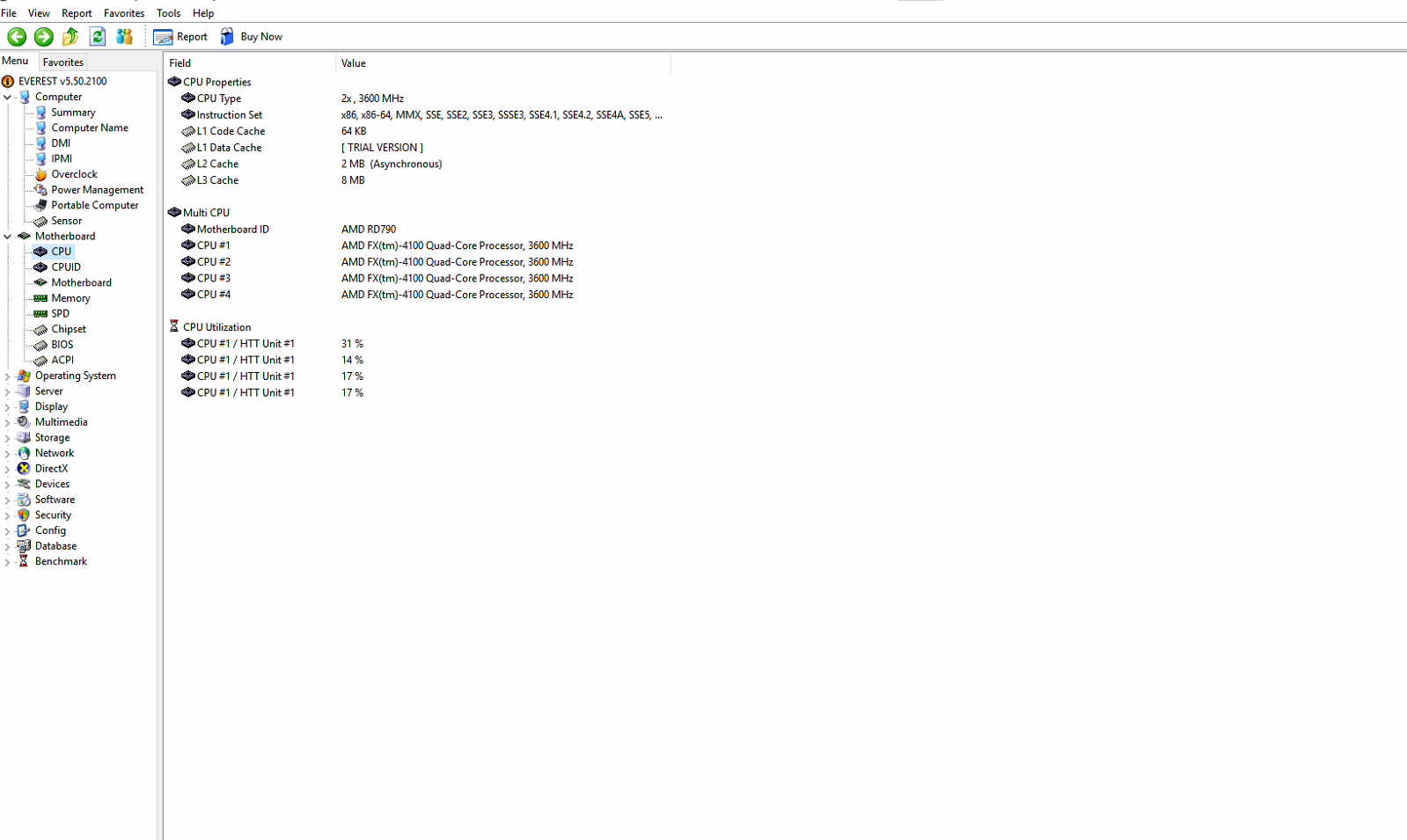

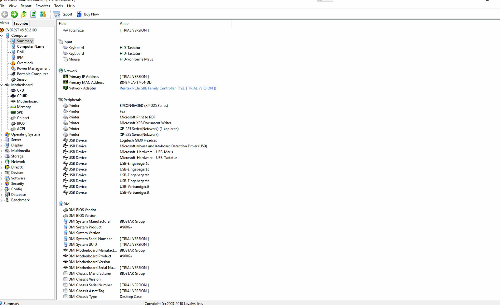

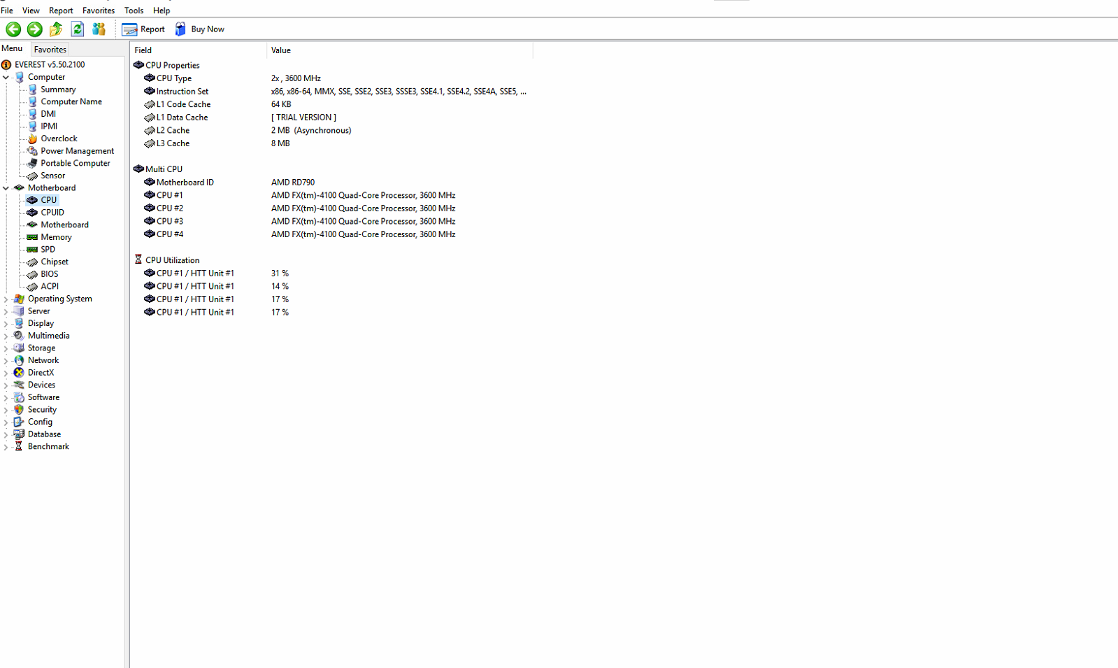

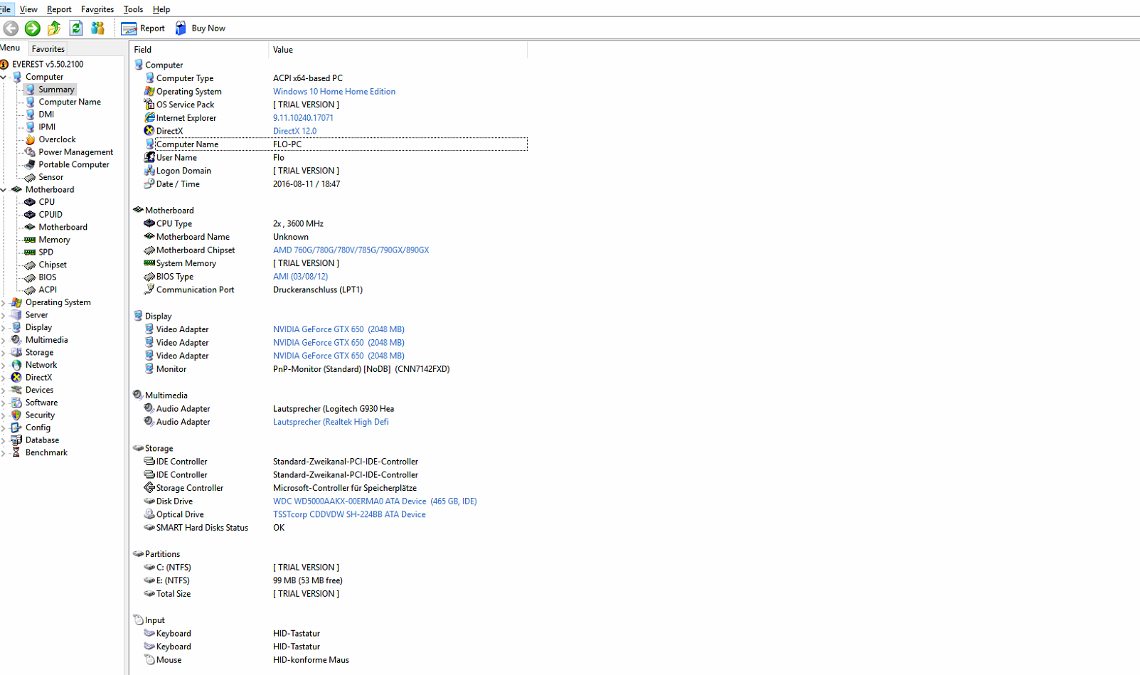

hab mal einpaar Daten fotografiert....
Das sind sehr schöne Bilder, aber ultimativ nutzlos.
bei den Spielen ist es Cabal oder Aion ... bzw egal welches Spiel
Welche daten brauchst du dann ?
Also verbaut ist laut den Bildern:
CPU: AMD FX 4100 @ 3,6GHz
MB: Biostar A960G+
Grafikkarte: Nvidia GTX 650
Interessant wären noch Netzteil, Arbeitsspeicher und die Temps bei Auslastung.
Auch eine genau Fehlermeldung würde uns helfen ;)
@ #.kFk
Wie kommst du auf ein nicht aktiviertes Windows? Die Meldung Trial Version stammt wohl eher aus AIDA ;)

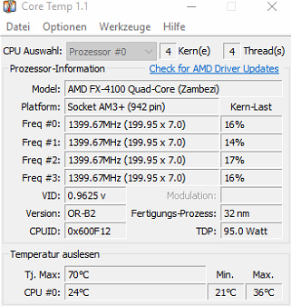

Die Temperaturen wären noch interessant.
Am besten HWMonitor im Hintergrund mitlaufen lassen dann kannst du sehen welche Temperaturen max. erreicht wurden.
Möglich wäre auch den MSI Afterburner mit laufen zu lassen und hier unter Einstellungen(OSD) die Temperatur der Grafikkarte und der einzelne Kerne anzeigen zu lassen.
Es geht im Grunde dazu um zu sehen ob die CPU Temperatur so stark ansteigt dass dein Computer eine Notabschaltung macht. Wenn die Temperaturen soweit ok sind kommt es ganz darauf an wie dein Rechner abstürzt... geht er dann einfach aus? Denn es kann auch sein dass dein Netzteil überlastet oder zu heiß wird. In so einem Fall braucht man meist ein neues Netzteil.

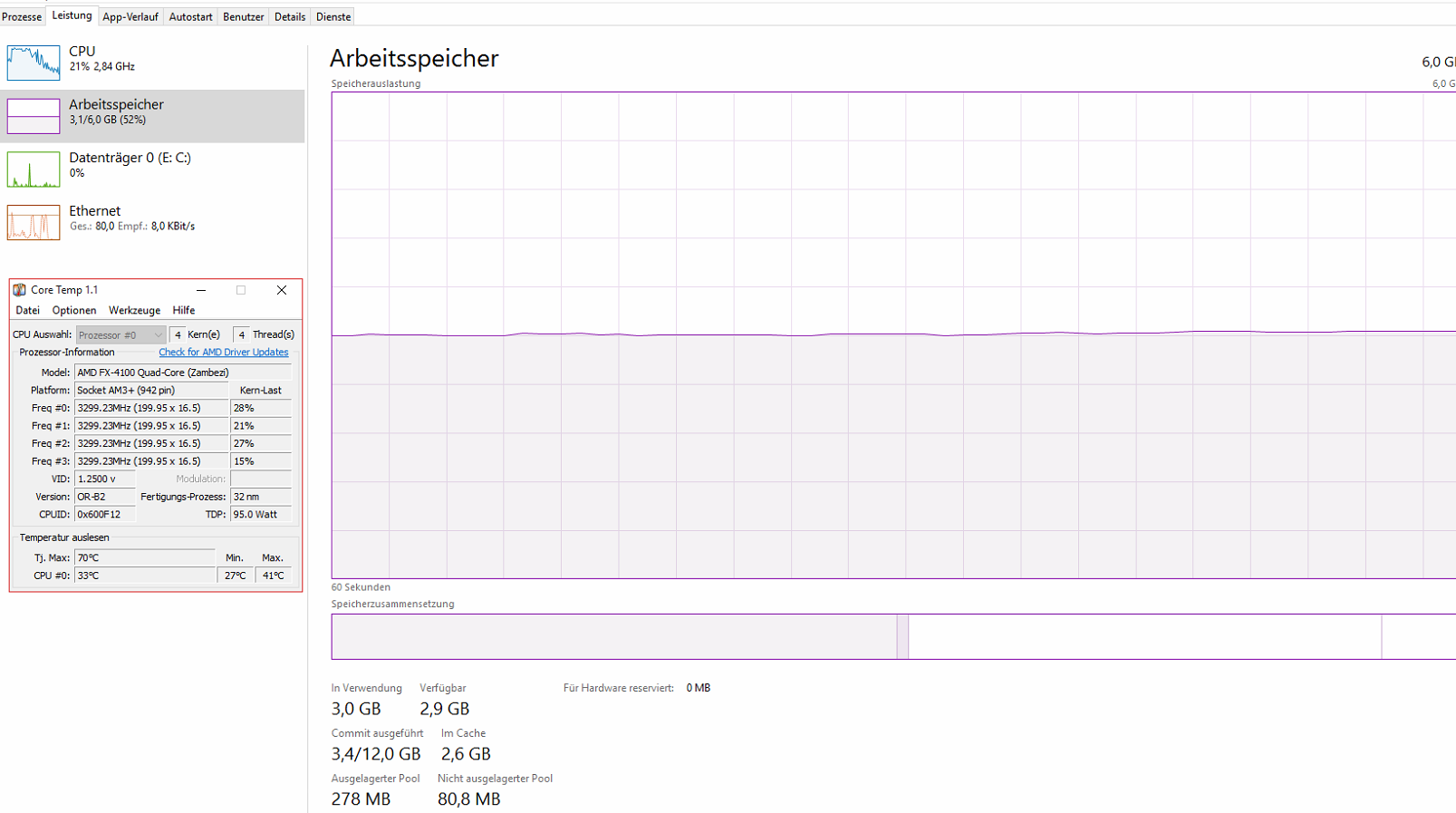

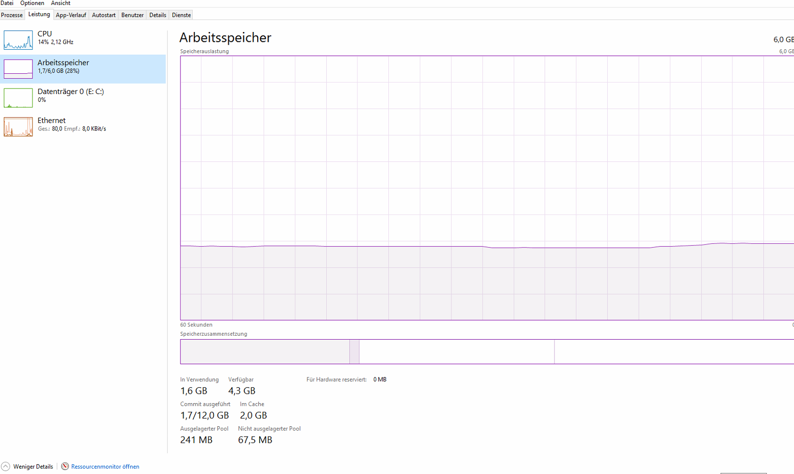

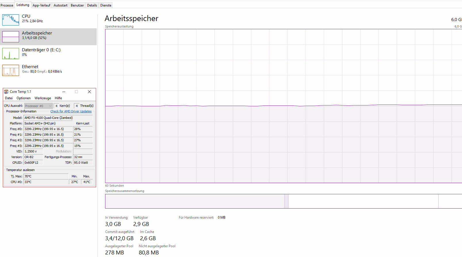

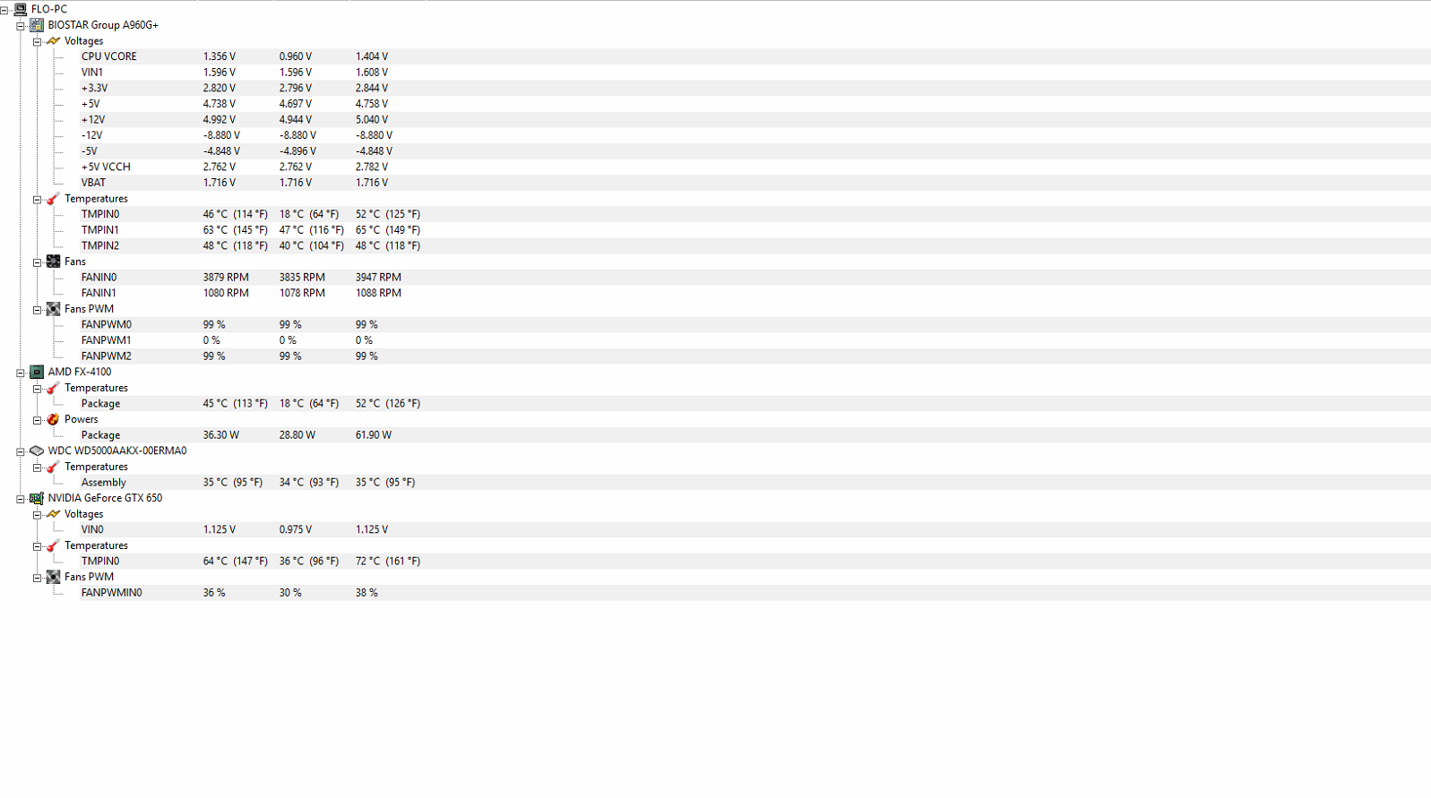

so schaut Temp. und Ram aus ohne belastung (kein Spiel war an)

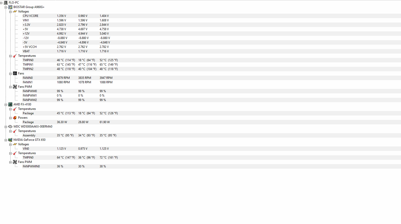

So schaut das aus wenn ein Spiel läuft
aufm Netzteil steht weder drinnen noch draußen etwas drauf... wo kann ich das am PC nachschauen ?
wird wohl das billig wegwerf Netzteil sein .. weil wenn es schon keinen Aufkleber drauf hat ist es fraglich ob es passend ist.

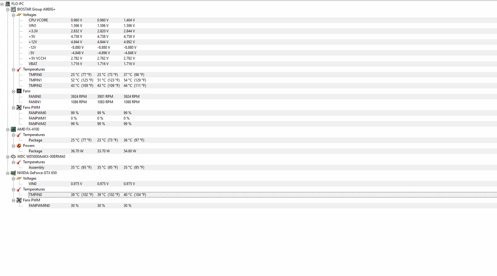

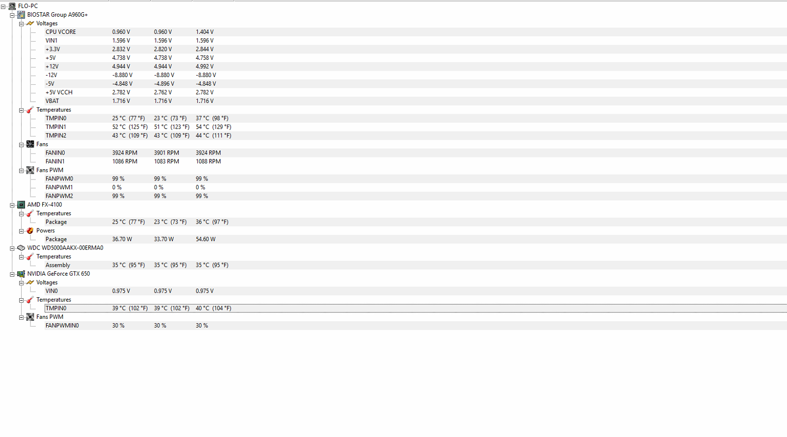

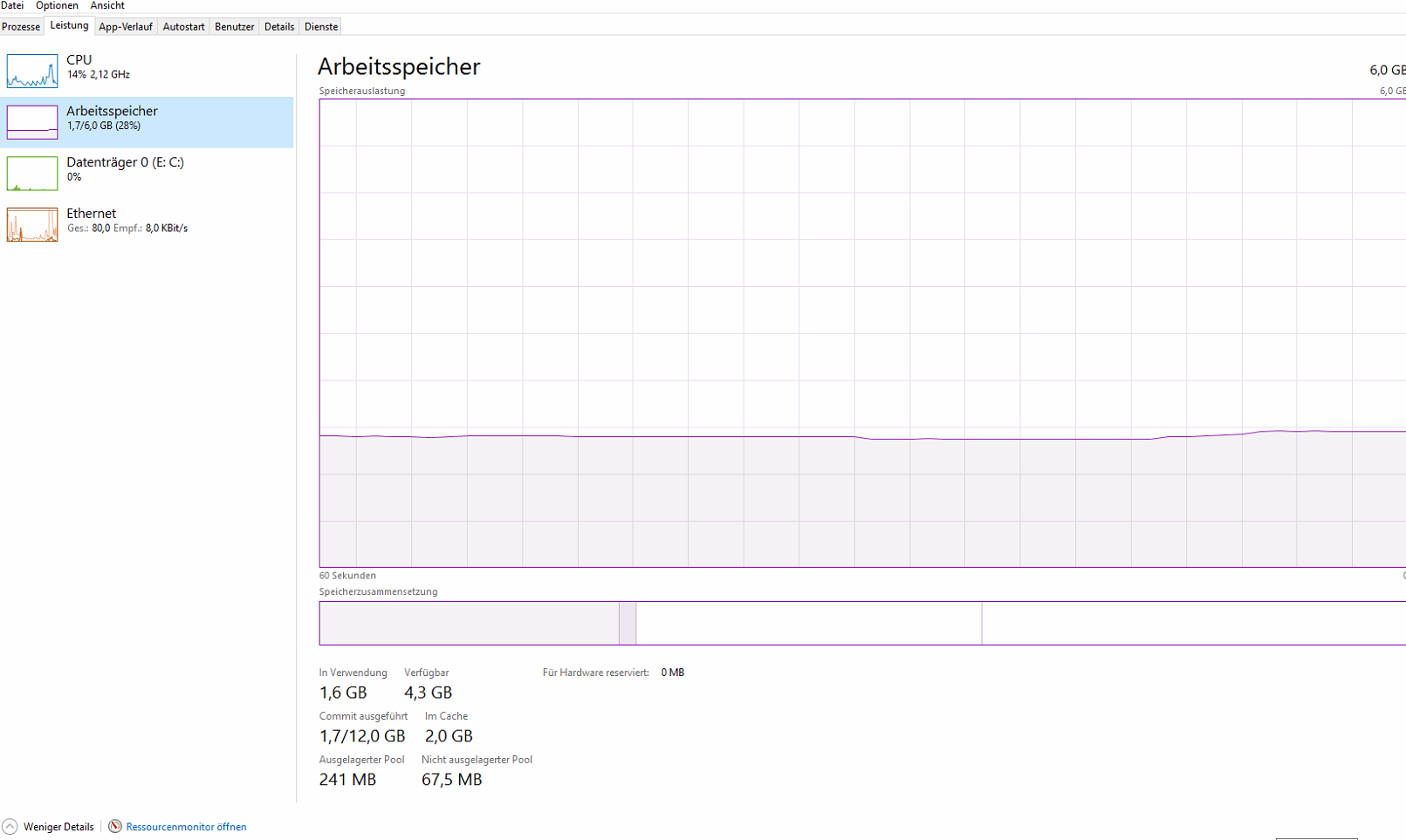

Hier die Werte vorm Speieln
Hier die Werte nachdem der PC bissl an war und ein Spiel offen war

kfk mag sein das da nur 5 Volt stehen bei der 12 Volt schiene aber dann würde so einiges nicht starten und laufen ... das kann gut auch nur ein Anzeigefehler sein.
Ja ist richtig, aber temp und Rest scheint ja i.O zu sein, da kommt bei solch direkten Abstürzen ja fast nur noch das NT in Frrage oder nicht ?
