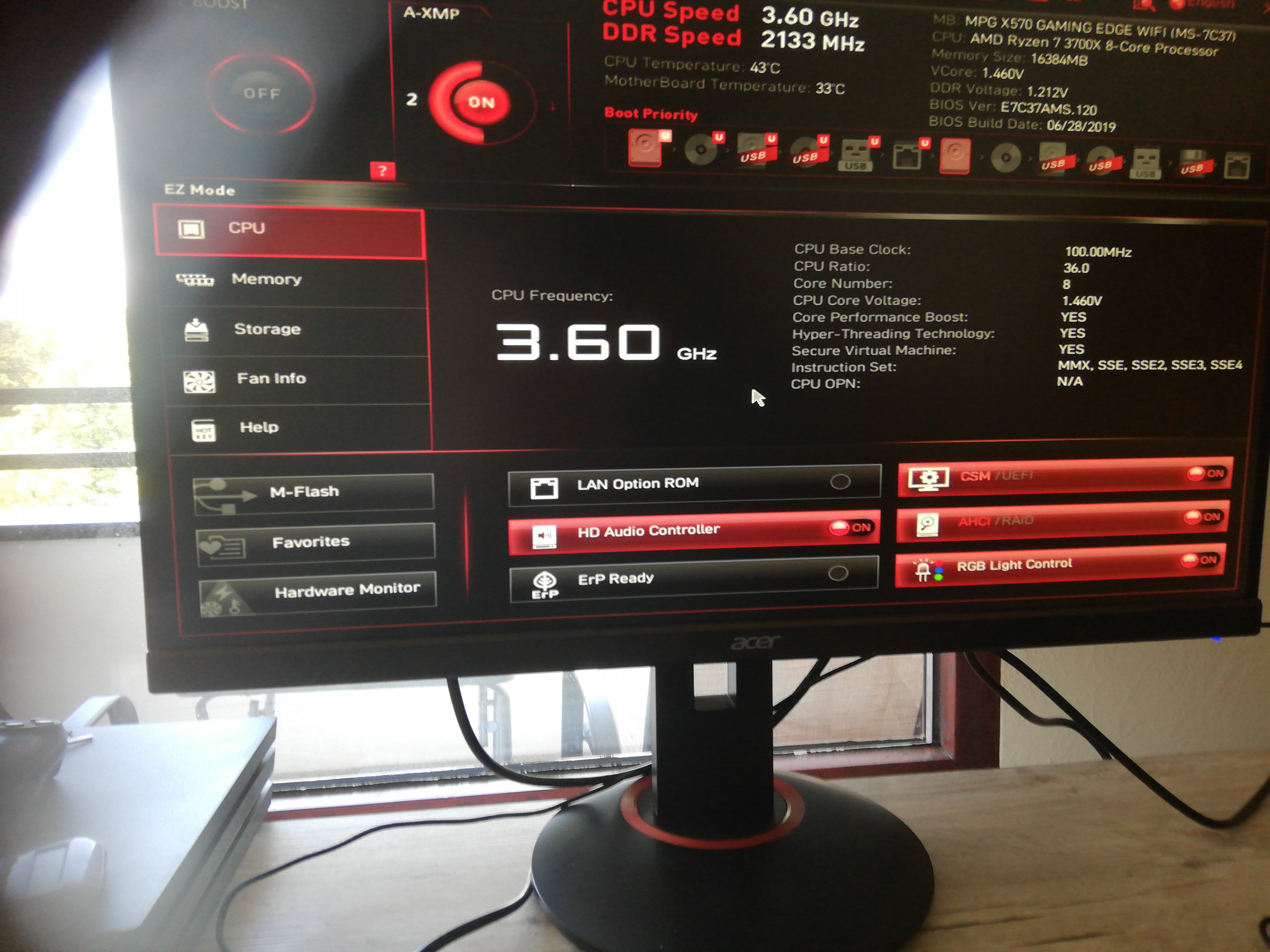

BIOS ist drauf
Ja jetzt kannst ihn entfernen. Gratulation erstes Bios Fash erfolgreich bestanden! :daumen:
Jetzt wäre es halt prima wenn das Boot-Problem zufällig mitgelöst wurde. Wirst ein bisschen testen müssen.

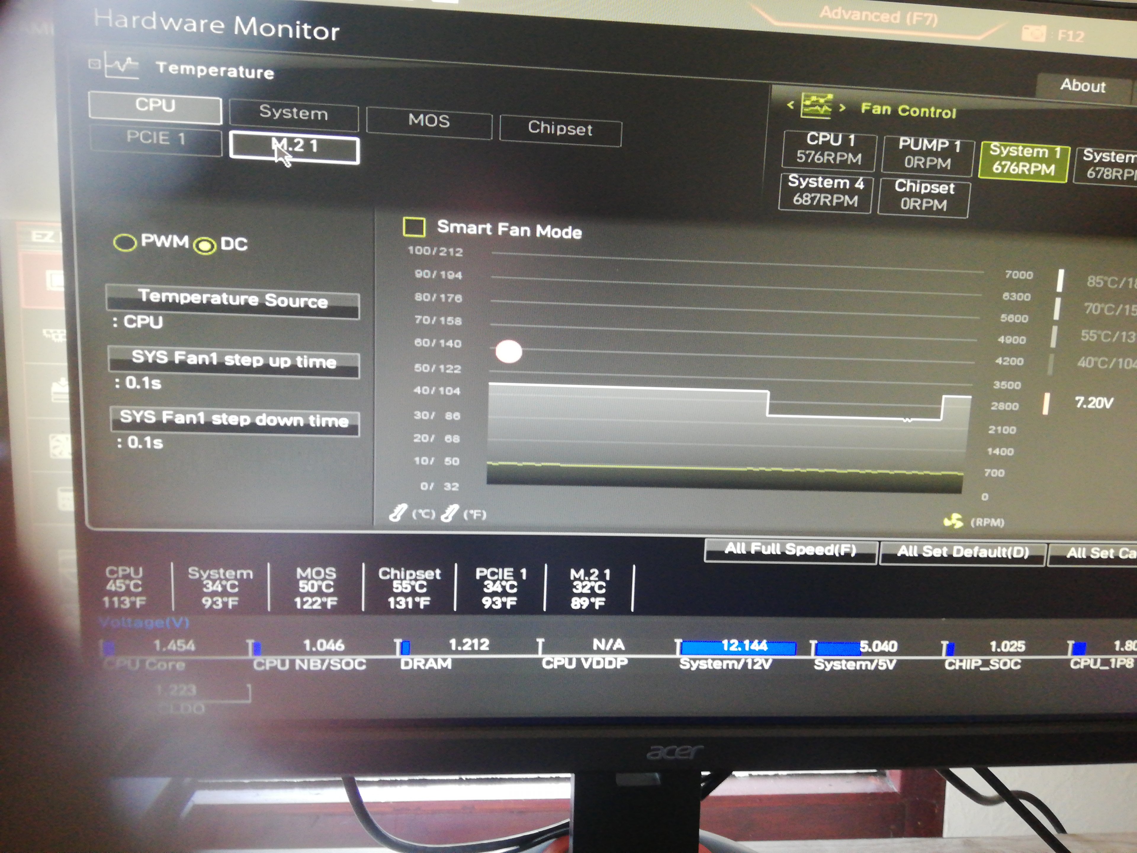

Wo muss ich rauf um für graka usw Lüfter einzustellen

Wie kann ich jetzt Punkte setzen System Lüfter hätte ich gern auf 800rpm
Und kann ich mir anzeigen lassen das die Lüfter % statt RPM ist einfacher für mich weiß nicht wie hoch die drehen können
Smart Fan Mode einschalten.
Grafikkartenlüfter könntest du z.B. mit dm MSI Afterburner steuern.
Hab da aber gelesen dann muss der afterburner immer an sein weil sonst das Profil nicht aktiviert ist
Und ich weiß grad nicht mehr ob die Gehäuse Lüfter 4 oder 3pin waren im Internet schreiben die 3 pin kann nur dc
3-Pin DC wenn's die Original vom Sharkoon TG-5 sind.
Du stellst einfach die Volt ein. 12V->100%. 6V->50%. Beachte, dass die Gehäuselüfter unter einer bestimmten Spannung aus bleiben, wahrscheinlich springen sie zwischen 4-5v erst an.
Lass den CPU Lüfter aber unbedingt auf AUTO PWM - an dem spielt man nicht rum.

Soll ich den Chipsatz Lüfter auch anstellen oder einfach lassen Chipsatz ist immer auf 50 Grad aber kein Lüfter an
OK Chipsatz lässt er mich garnicht erst bewegen
