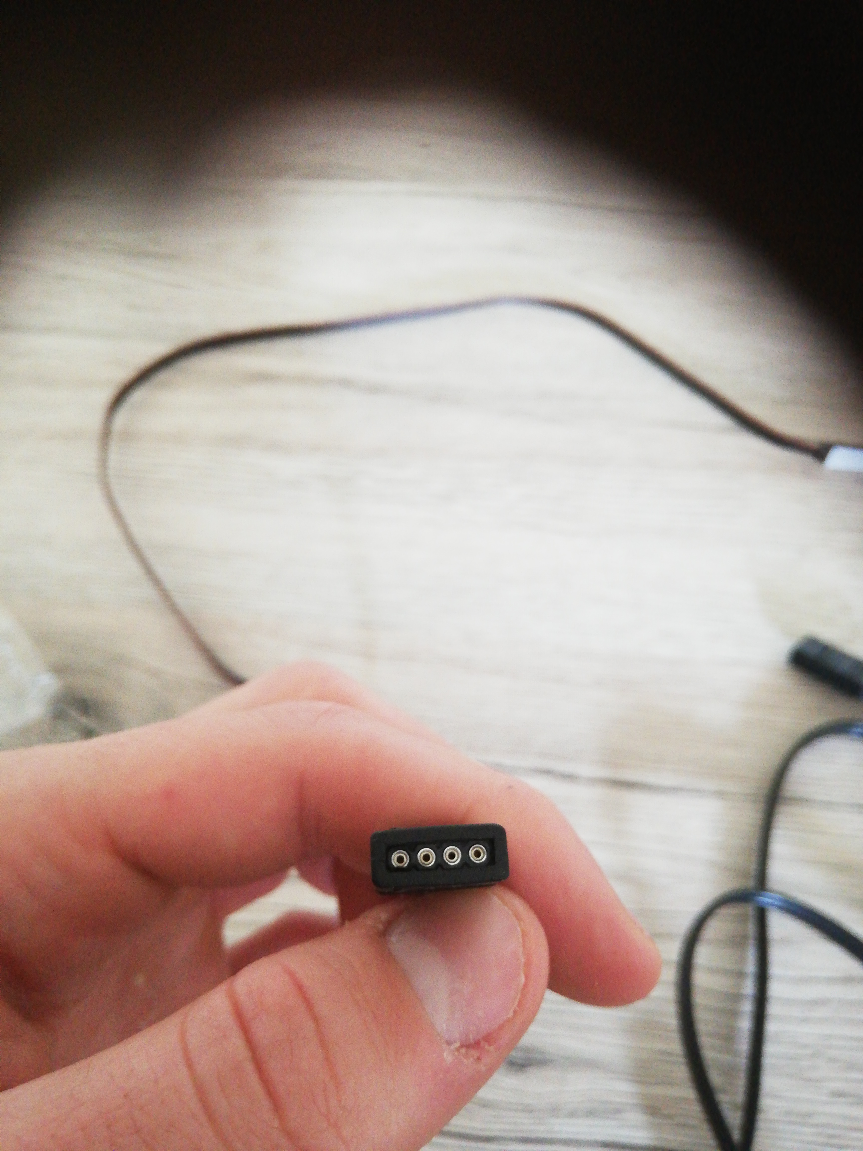

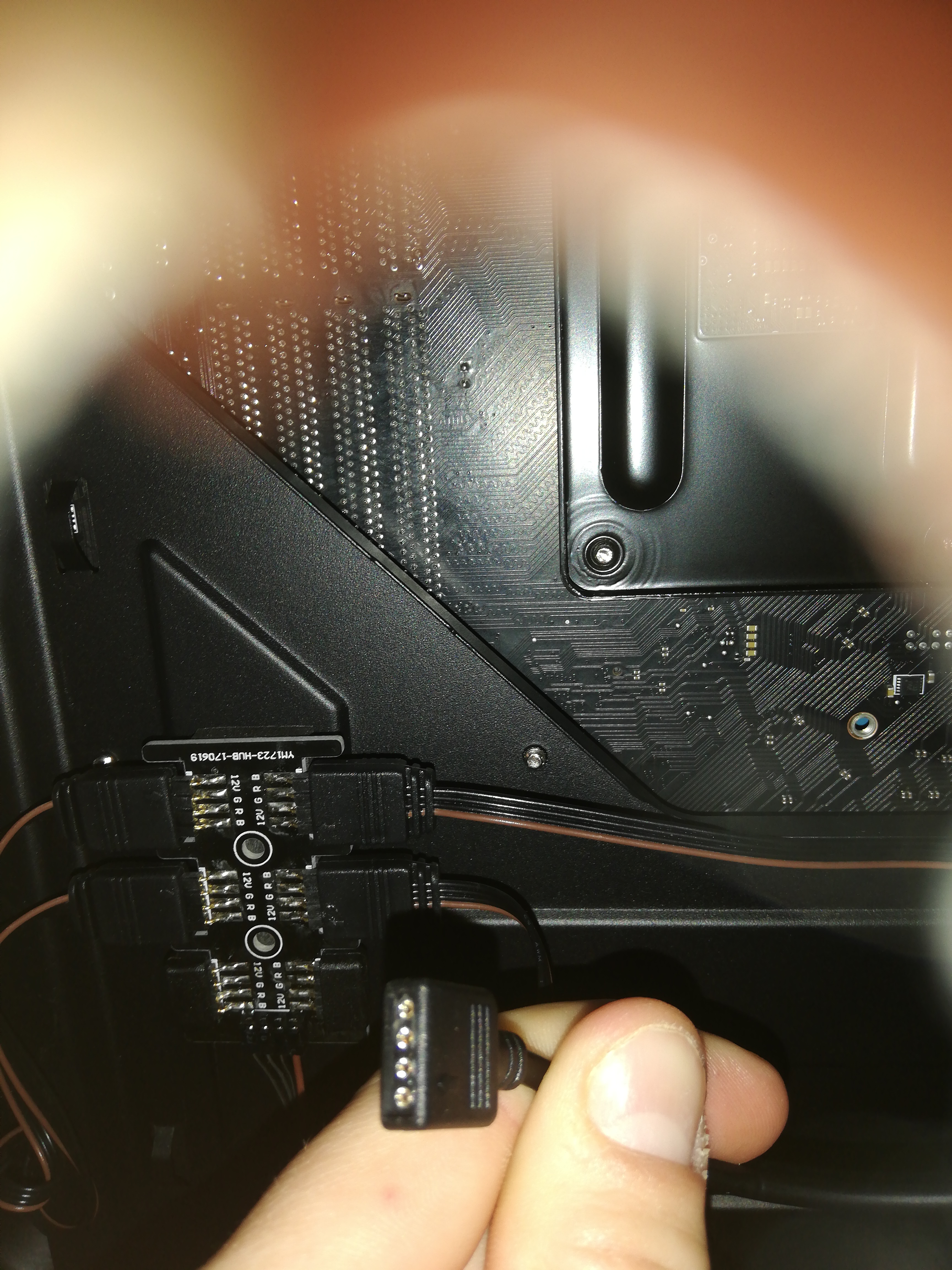

Strip geht, aber Kühler verstehe gerade nicht, der ist doch ein Mugen V, der hat kein RGB sondern nur den PWM Anschluss für das Mainboard, oder?
https://gzhls.at/blob/ldb/c/d/9/b/e73a7b22d096921e2930e444a897f284c53c.pdf
CPU Kühler ist der wraith prism aber hat schon alles geklappt läuft

Hab noch nicht LEDs eingestellt bin beim Kollegen hatte aber ein Bild gemacht für en Kollegen.

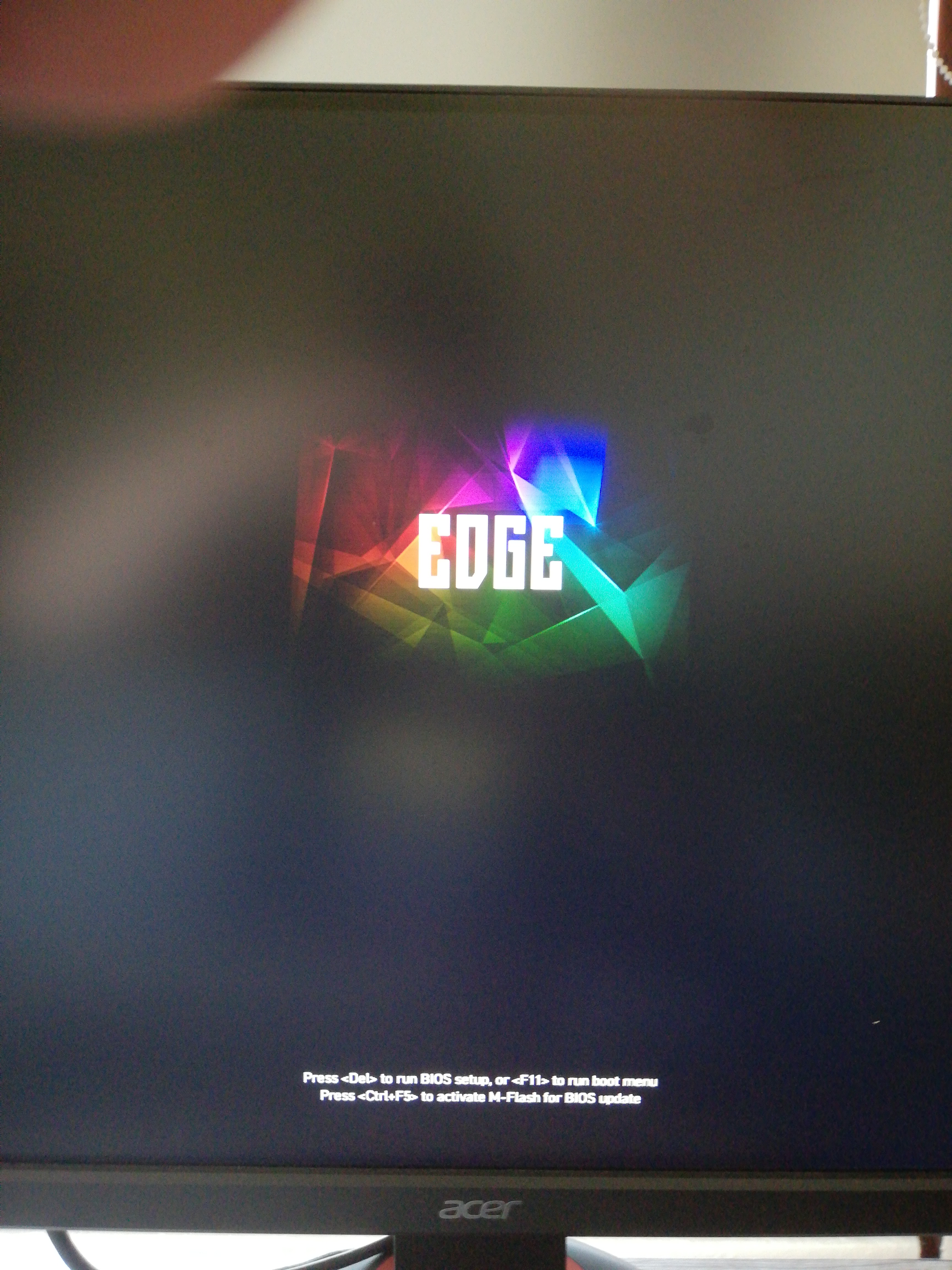

Irgendwie ist es seit heute komisch,ich mach den PC an, mein Monitor geht die Eingänge durch kein Signal. Starte 1-2 neu Signal da, Mainboard leuchtet keine LED Bug Lampe. Nur einmal kurz blinken alle hintereinander auf, wenn ich den Start Knopf drücke das ist ja dieser selbst check und nach 1 oder 2 mal neustarten hab ich wieder ein Bild. Es macht auch nichts Mucken oder so kann es mir nicht erklären
Vielleicht liegt es auch an der Auto Quellen suche des Monitors

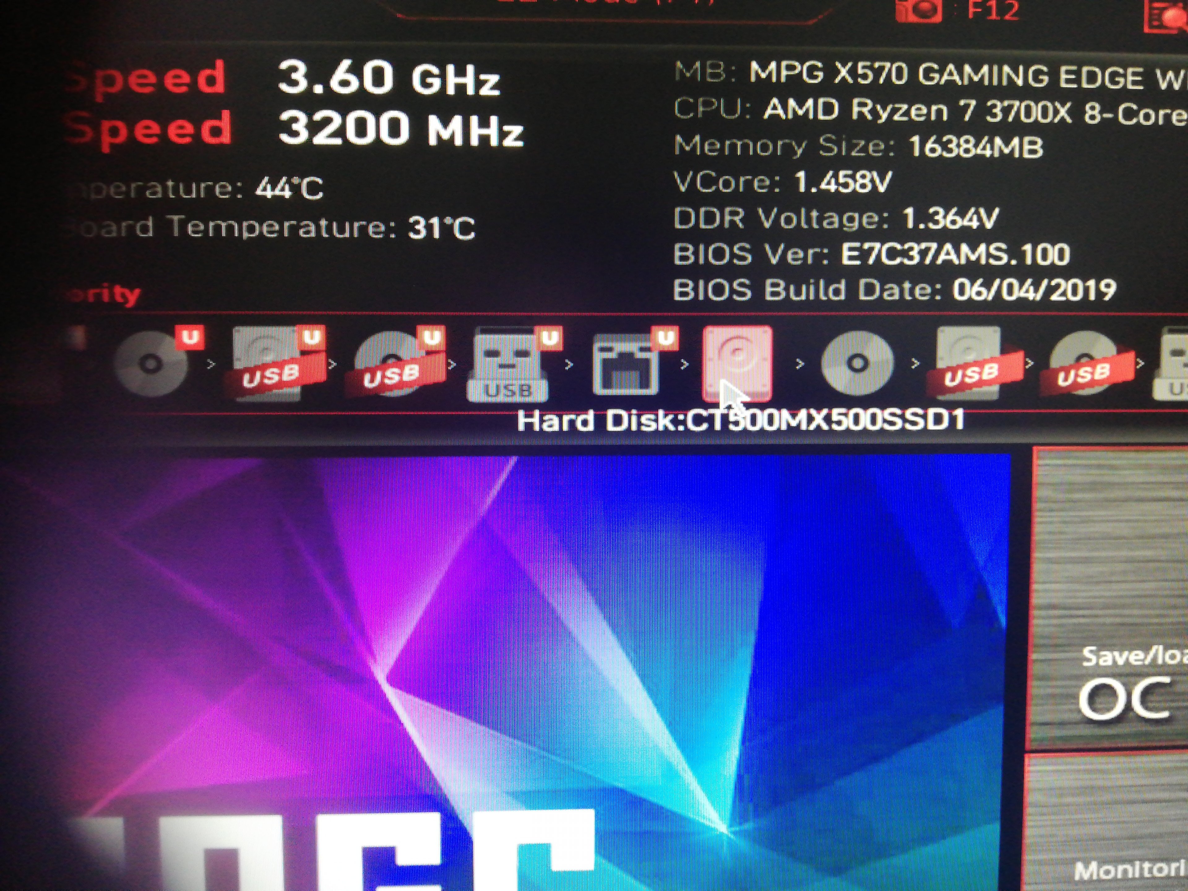

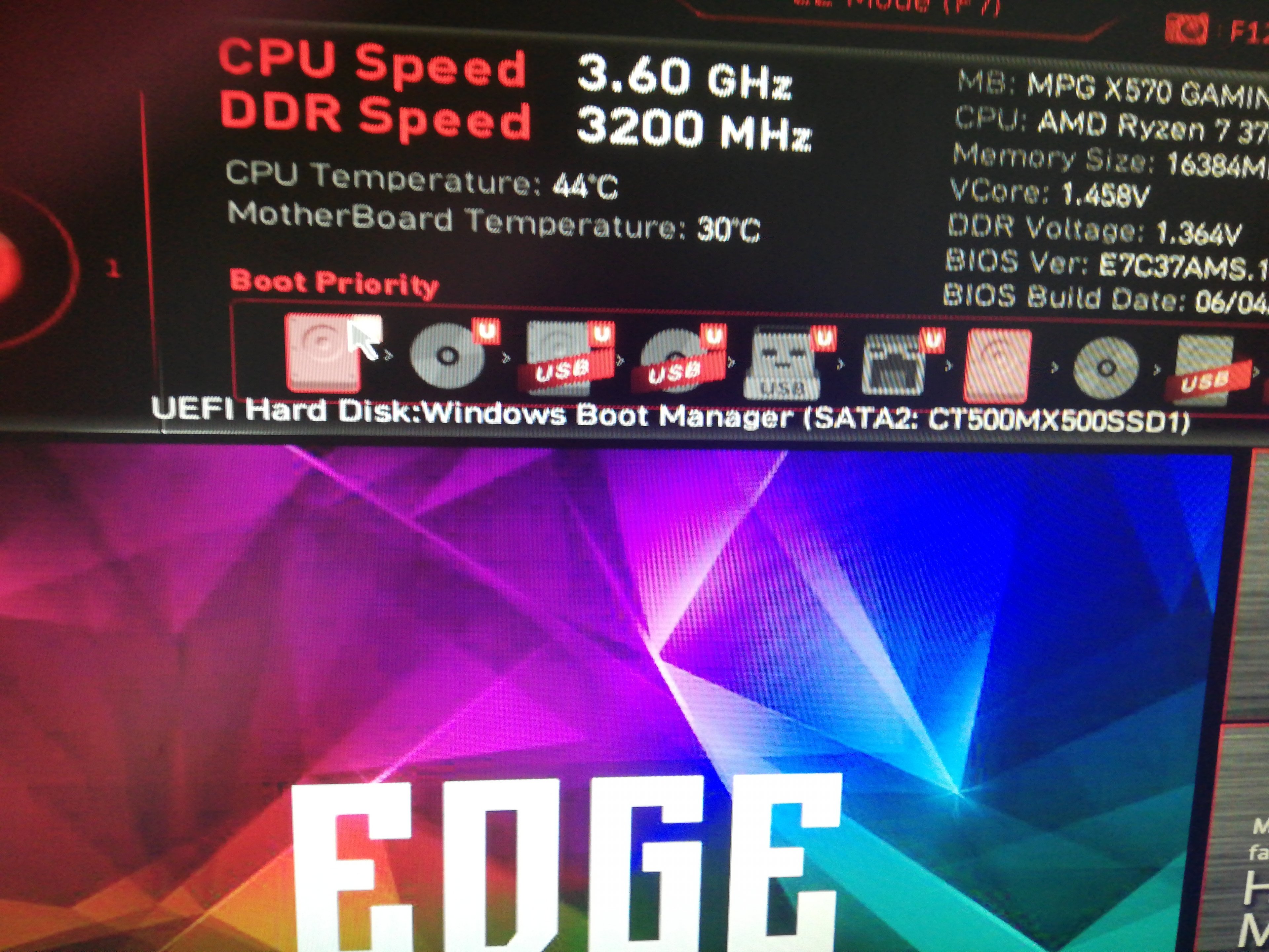

Hatte jetzt mal die Auto Quellen suche vom Bildschirm ausgestellt nlund nur auf Dp weiß jetzt warum kein Bild kam. Der bleibt da stehen und startet Windows nicht erst nach erneutem starten liegt das an der Boot Reihenfolge?
Hab 2 mal die Ssd im BIOS liegt das an der Partitionierung? Und welche sollte nach ganz vorne
Das ist aber auch nur beim ersten Start des Tages
hab jetzt einfach beide Ssd Icons an Platz 1 und 2 im BIOS gepackt
Hmm die Ram settings scheinen auf den ersten Blick zu passen.
Es gibt inzwischen aber ein aktuelleres Bios. Vielleicht flasht du das erstmal, bevor wir weitersuchen.
Könnte sein, dass kleine Fehler ausgemerzt wurden und unter Umständen auch RAM besser unterstützt wird.
Ist das schwierig? Hab ich noch nie gemacht und ist mein erste Selbstbau PC will nichts schrotten

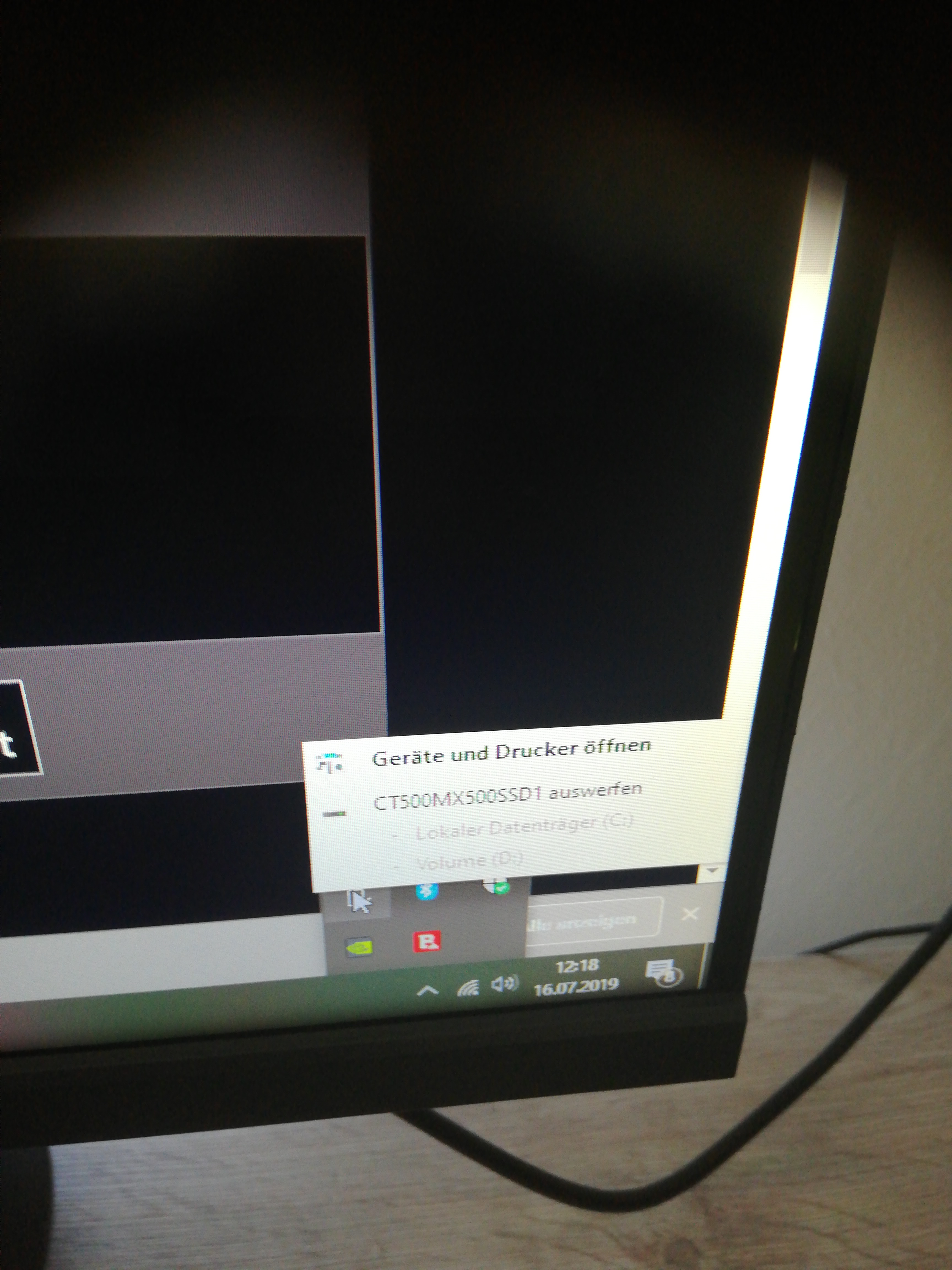

Ist das normal das die Ssd als USB angezeigt wird

Naja nachdem die aktuelle Versionen einen Vorteil beim boosten des 3700X leisten soll, ist es wahrscheinlich schon sinnvoll.
https://www.anandtech.com/show/14632/amd-ryzen-3000-review-bios-update-recap
Schwer ist es nicht, aber es ist wichtig, dass weder der Strom während dem Vorgang ausfällt, noch der USB Stick mit dem neuen Bios während dem Einspielen abgezogen wird.
