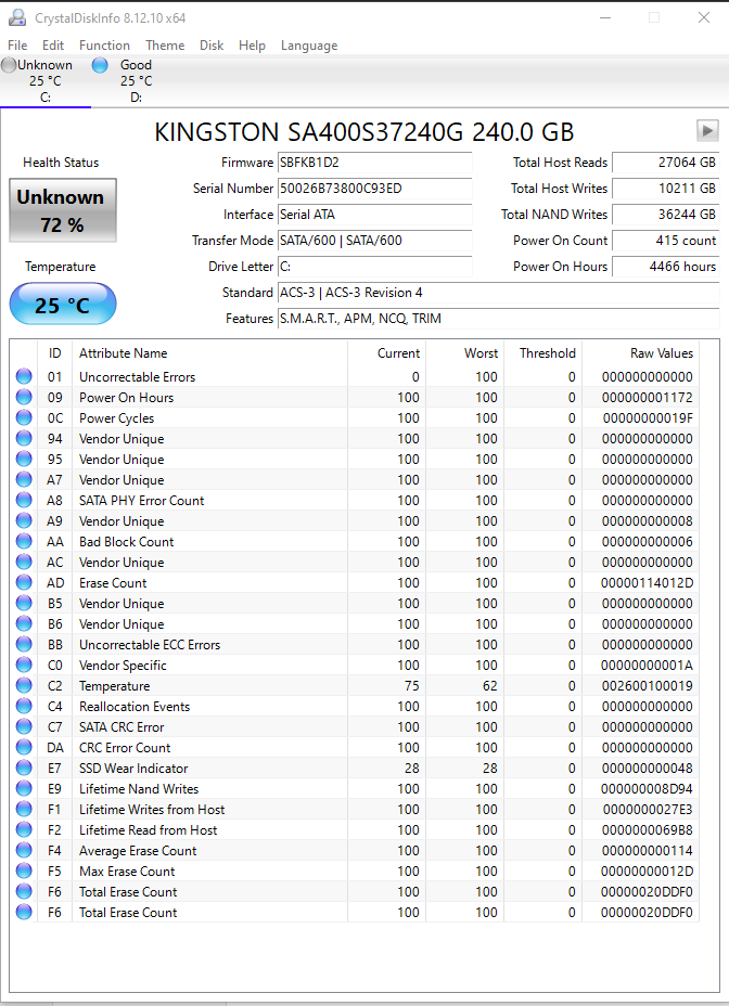

Ich würde bei CrystalDiskInfo anfangen und davon mal ein Screenshot hier hochladen.
Reaktionen: Pinguin1
Danke!
SSD.

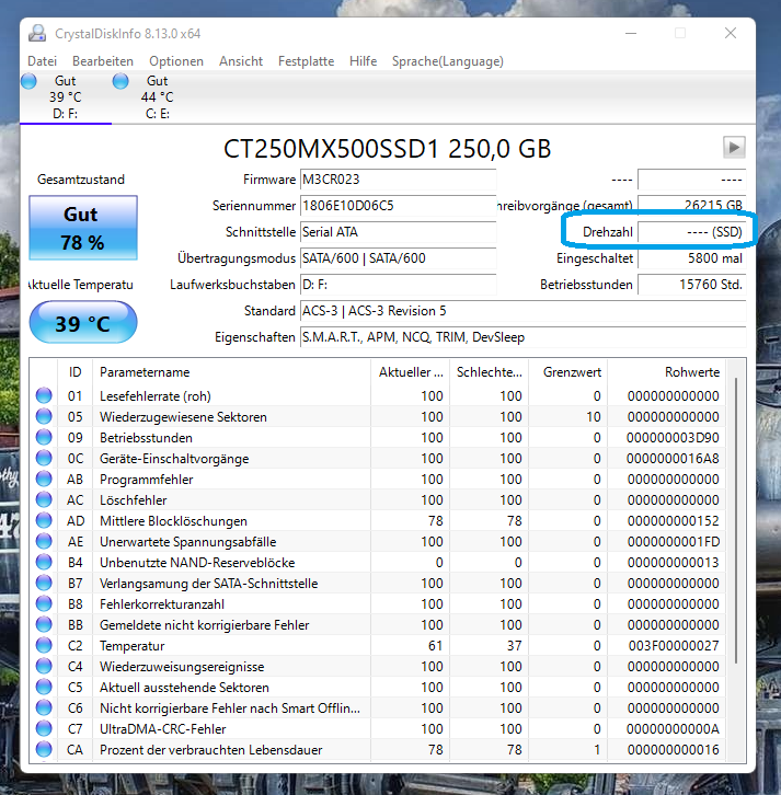

Ponderosa schrieb:
Wenn das eine SSD ist, wieso
Steht dort NAND written ?
Das steht sicher nicht bei einer HDD.
Aber die 2 Platte ist was auch eine SSD ?
Auch benutzt er nicht die neuste CDI Version
@Ponderosa was soll diese Suggestivfrage? Eine HDD wird kaum Infos zum Nand angeben und Kingston stellt auch keine HDDs her. Die Bezeichnung ist eindeutig. Ihr benutzt halt beide unterschiedliche CDI Versionen.
Verstehe die Diskussion gerade nicht ganz, ist doch laut dem Screenshot ganz klar eine SATA SSD, Modell steht ja oben dran?

Ponderosa schrieb:
Anscheinend gibt es so was bei Western Digital. Nennt sich dort Optinand
Gib doch die Bezeichnung mal bei Geizhals ein.
Das ist eindeutig eine SSD.
