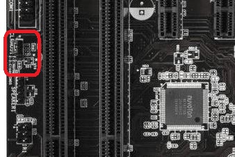

Man könnte das Gehäuse Panel mit der HDD LED dazu missbrauchen siehe Schwarzer Bildschirm/ Rechner bootet nicht/ Null-Methode
HisN schrieb:
HDD-LED
Vielen Dank an den Hinweis an den User Mizusawa
Wer keinen Speaker zur Hand hat, aber eine HDD/Gehäuse-LED mit einem zweigeteilten Anschluss, kann diese auch als Ersatz verwenden. Es gibt dann zwar keine Geräusche, aber die LED sollte im Takt blinken. Am Bild vom Speaker kann man ja sehen dass nur zwei Pins tatsächlich angeschlossen werden (die äußeren). Schließt man dort seine LED hat hat man eine optische anstatt einer akustischen Rückmeldung.
