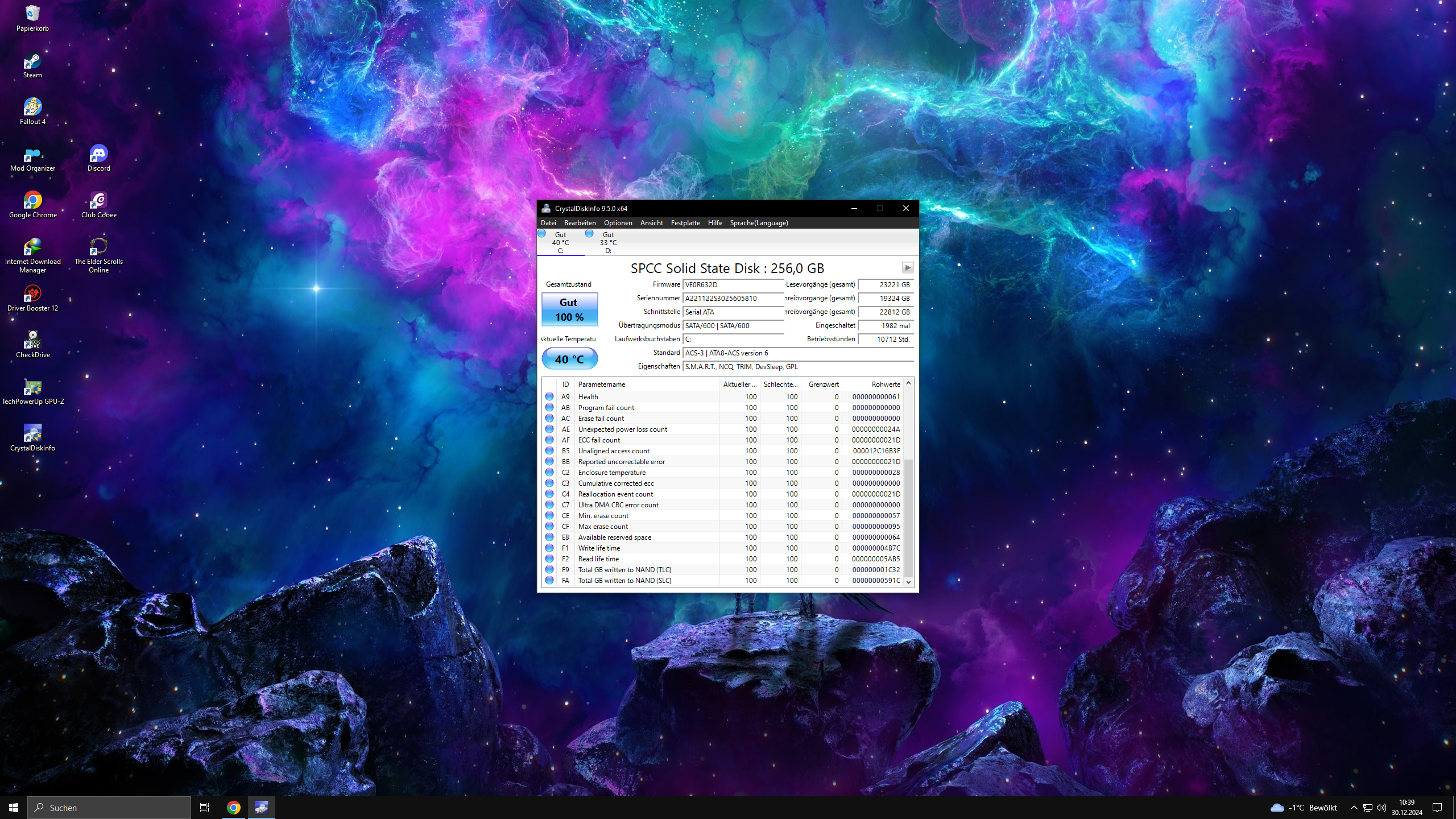

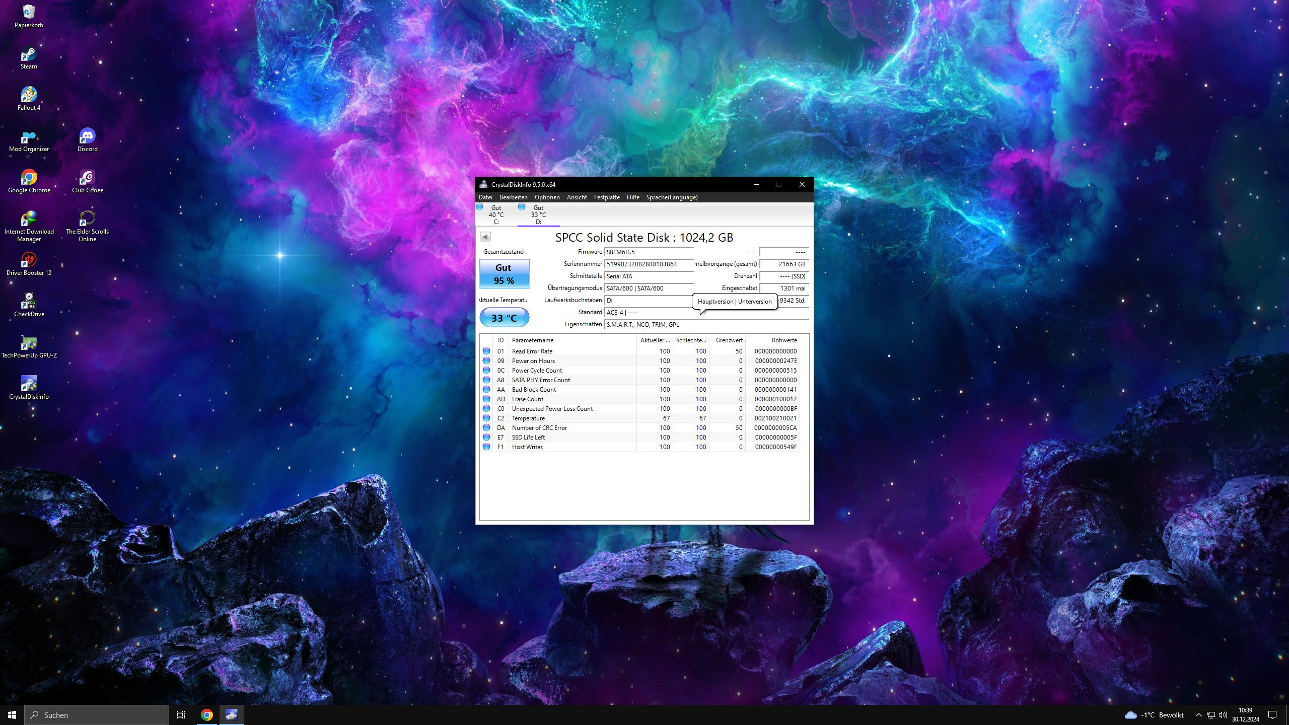

die festplatten smart werte, sind diese alle in ordnung?

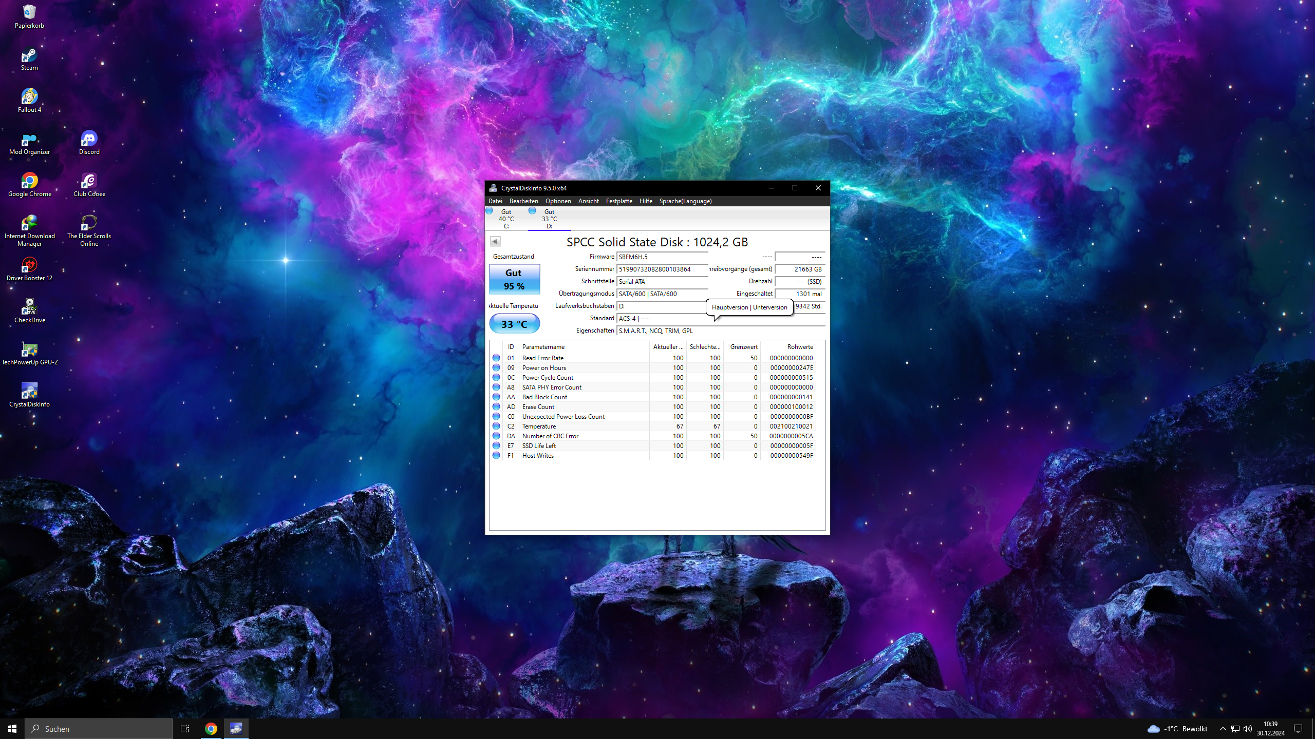

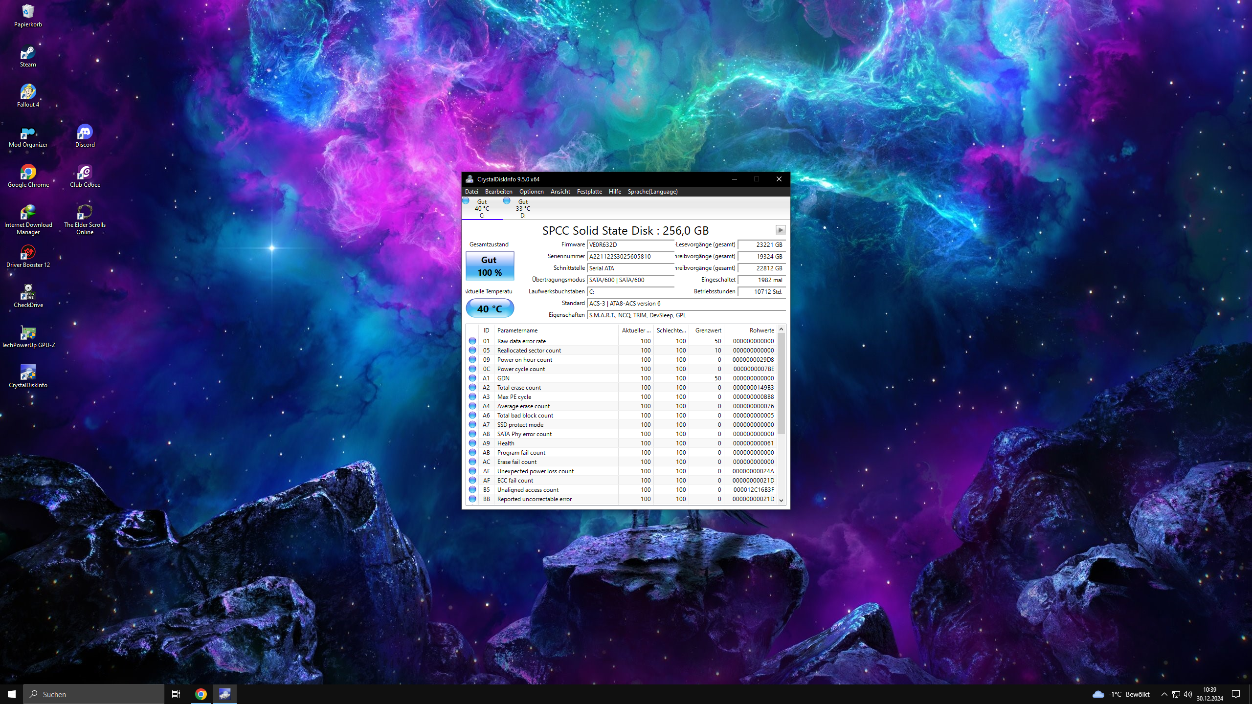

das zeigt CrystalDiskInfo an

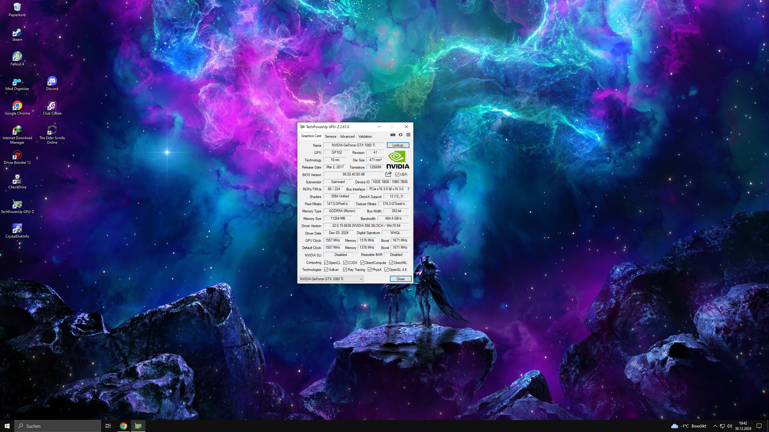

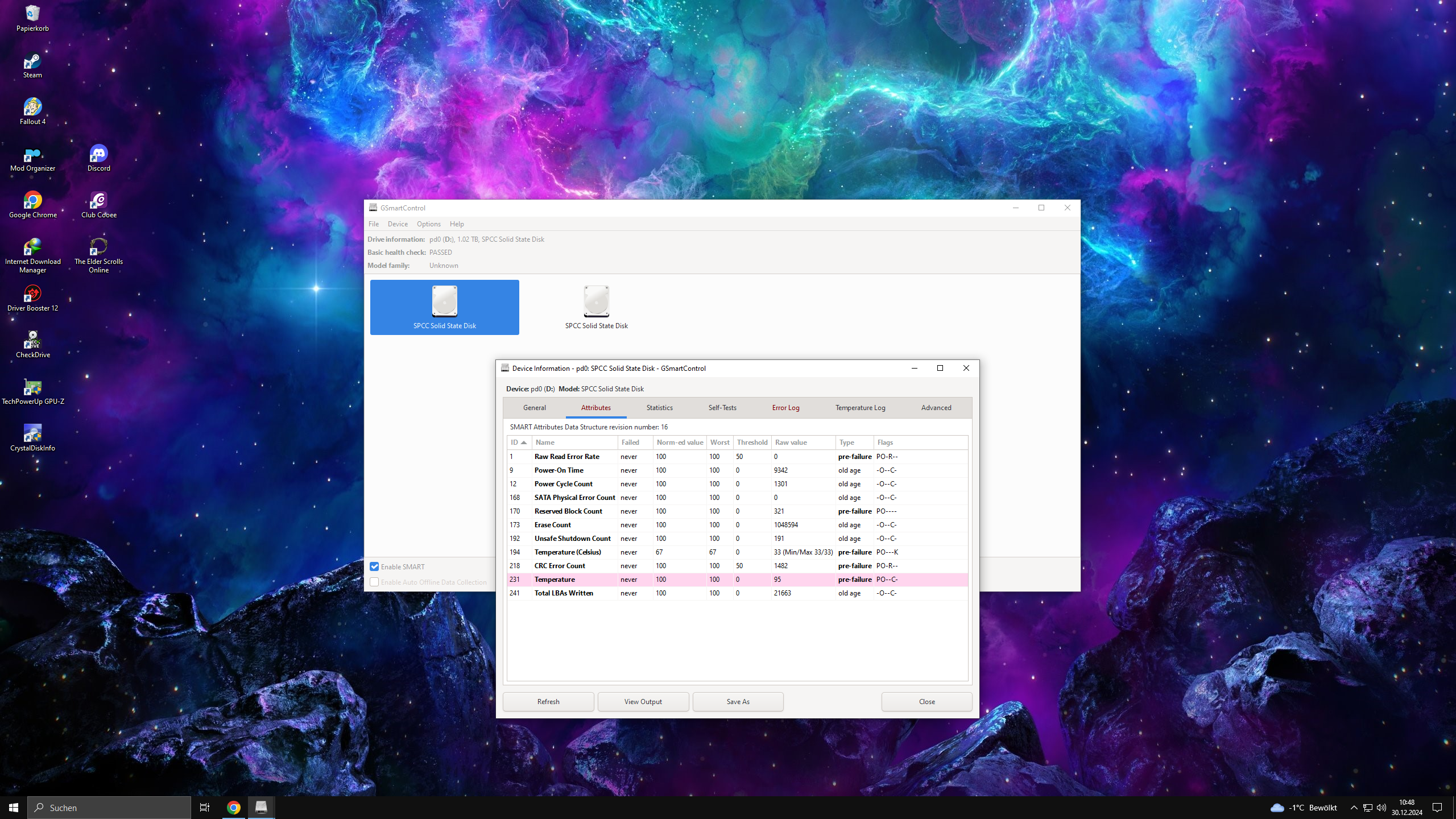

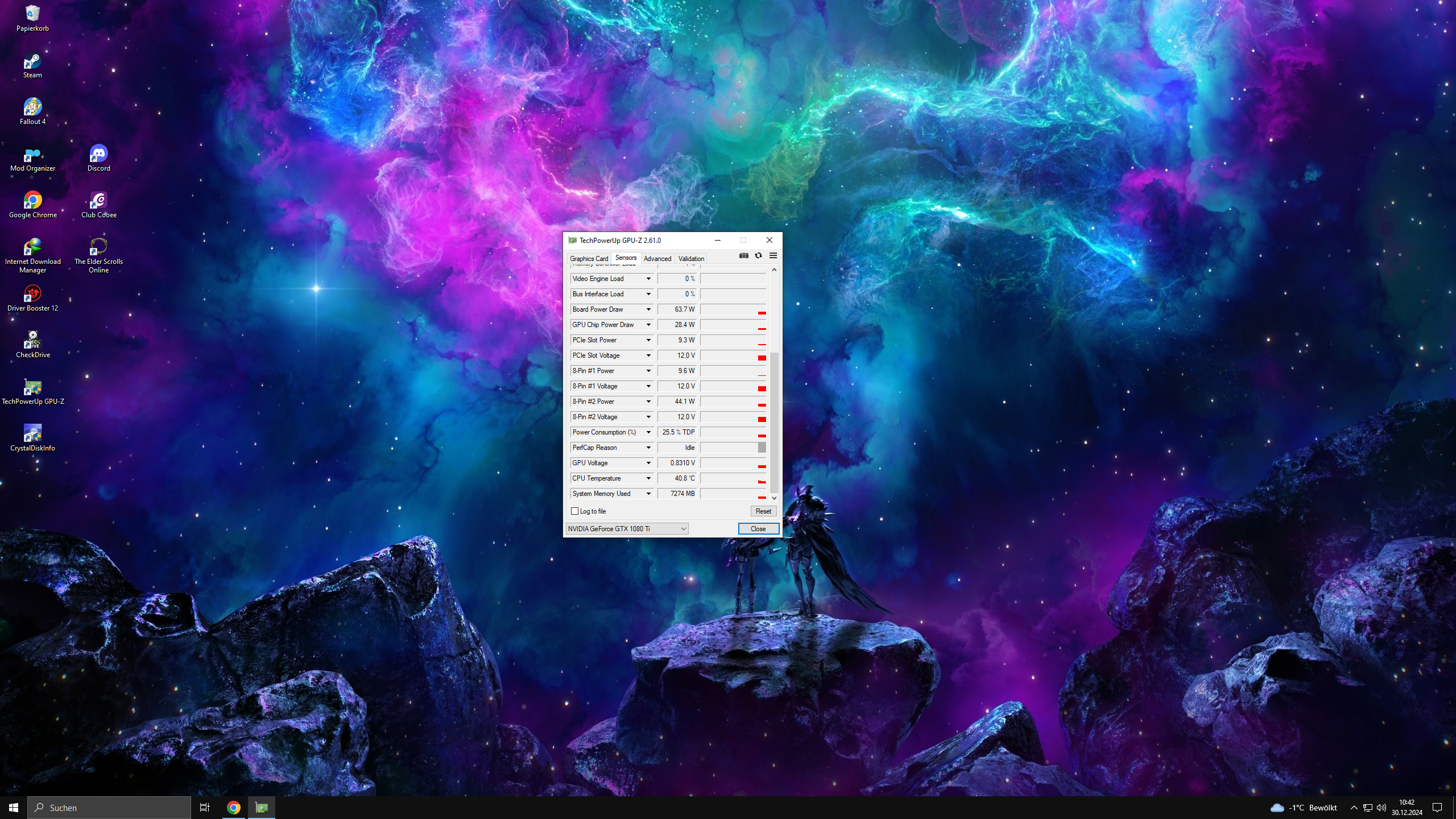

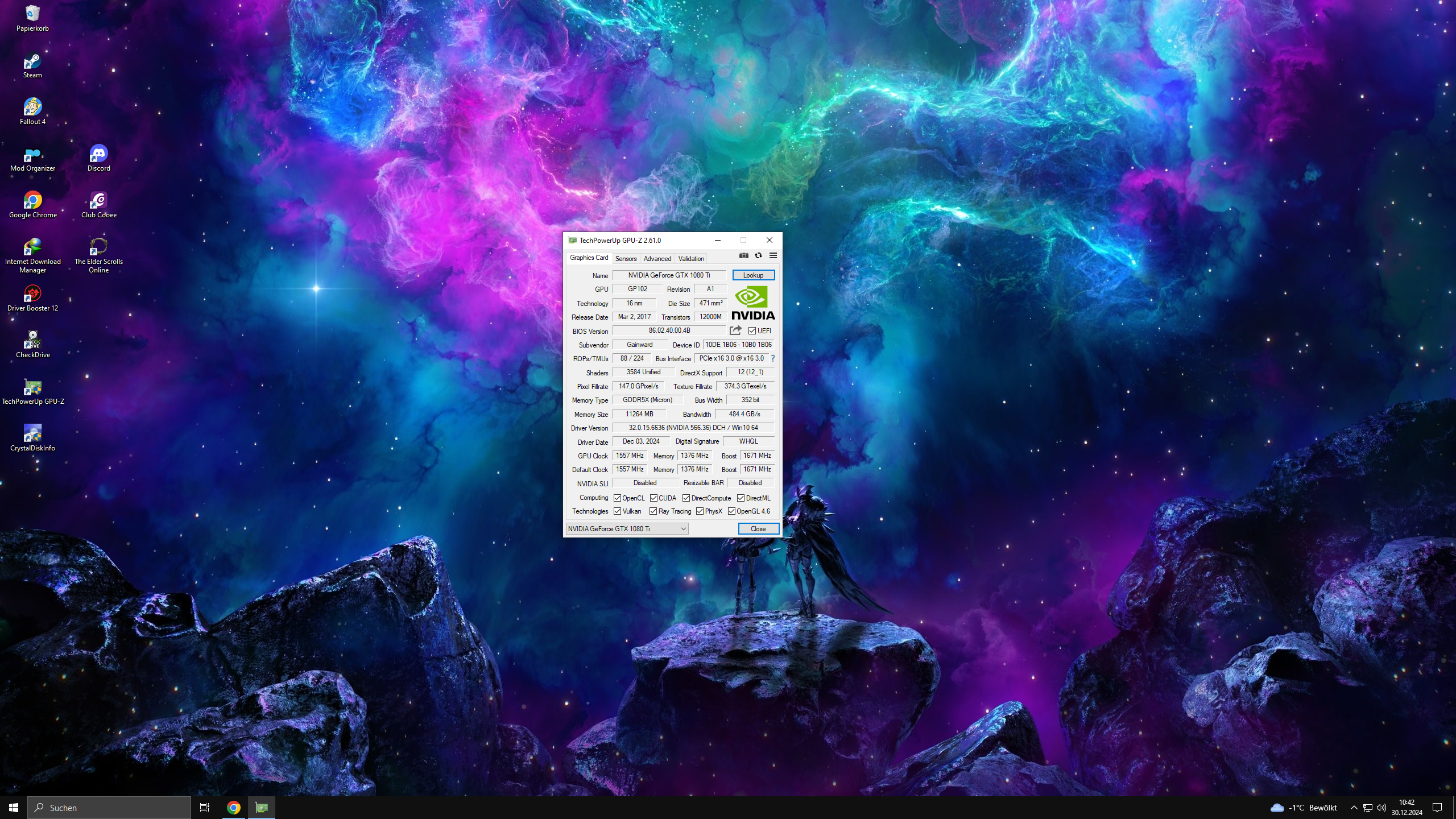

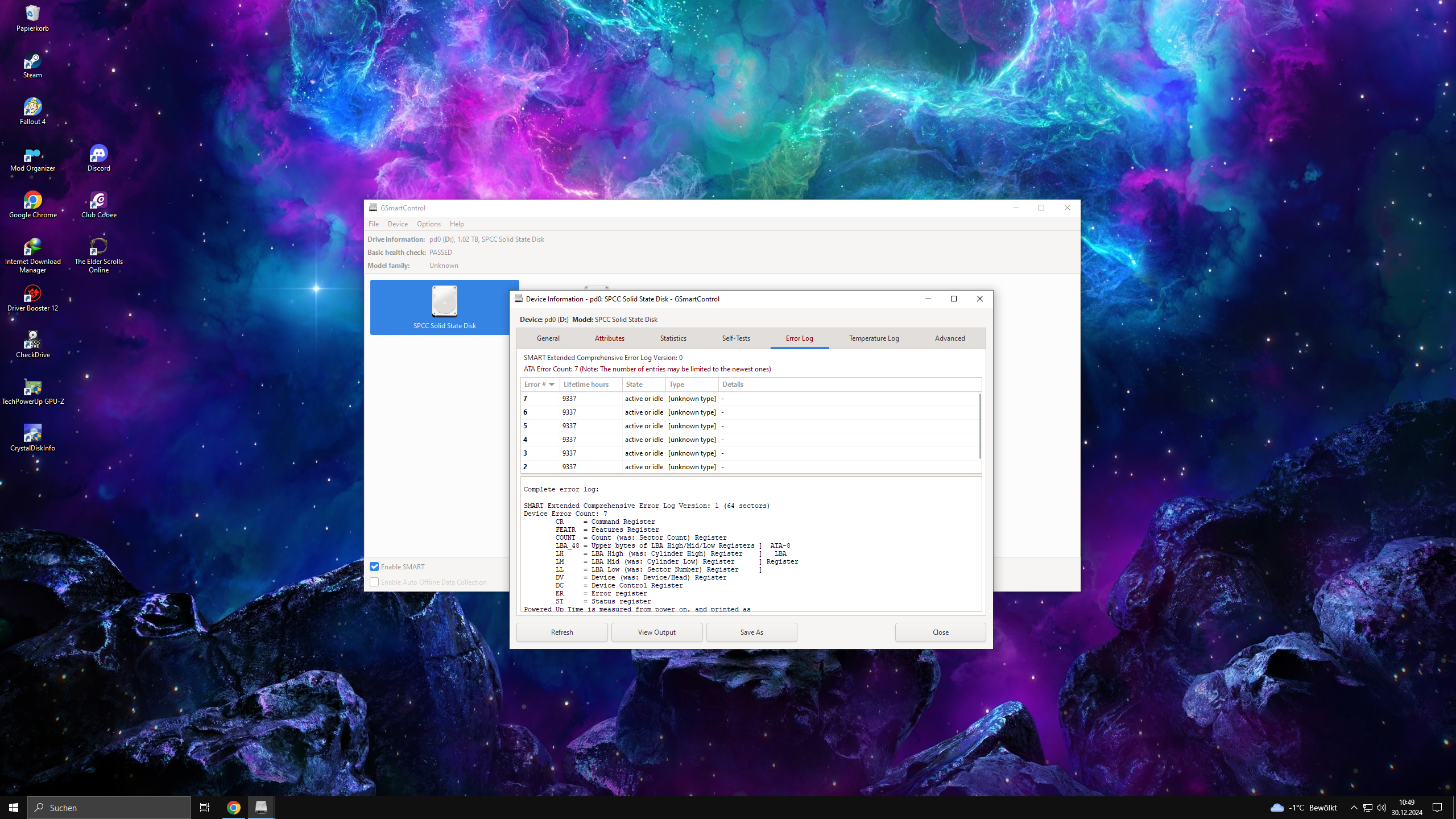

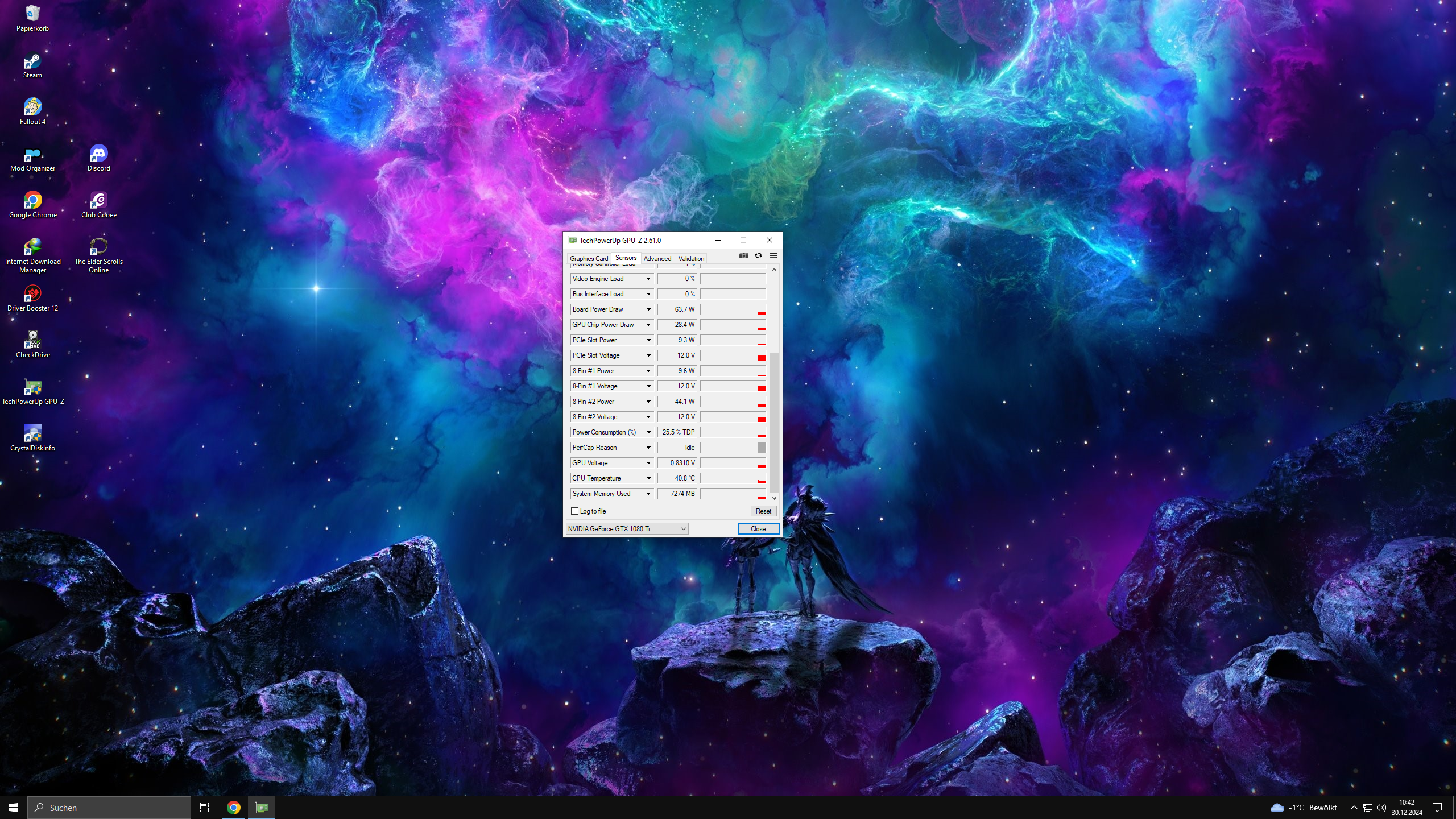

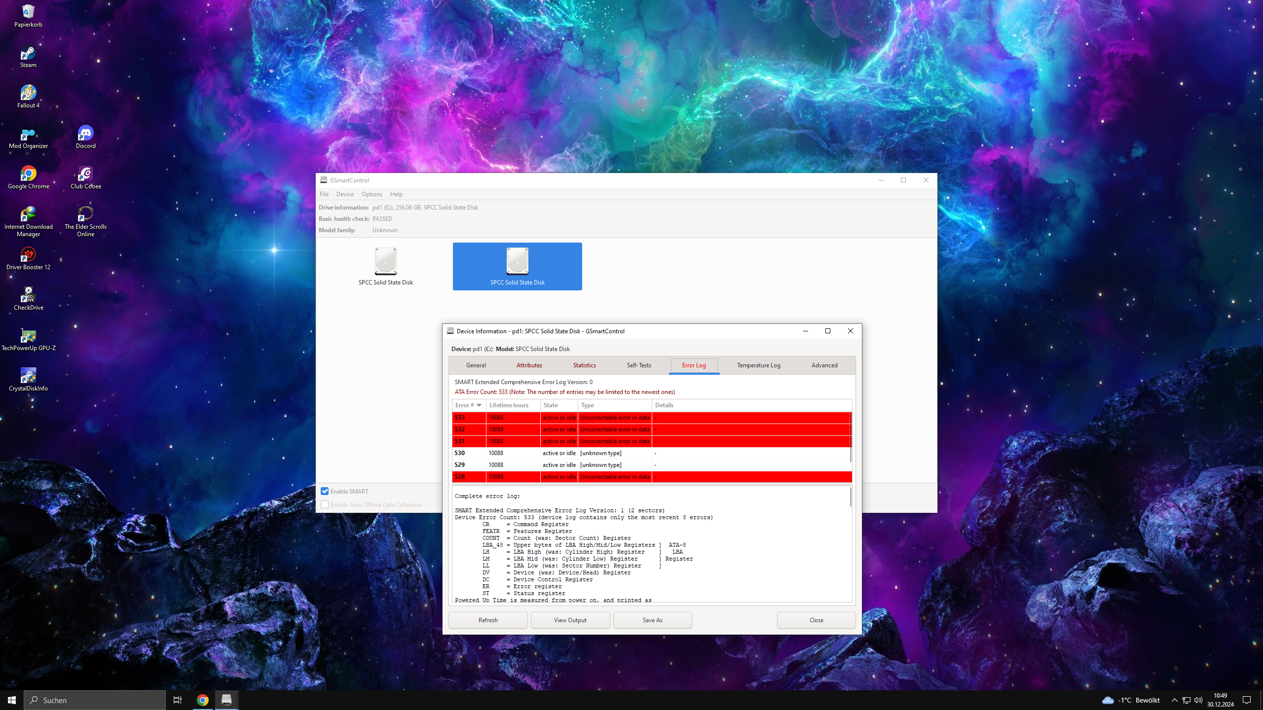

hier noch einige GPU-Z infos

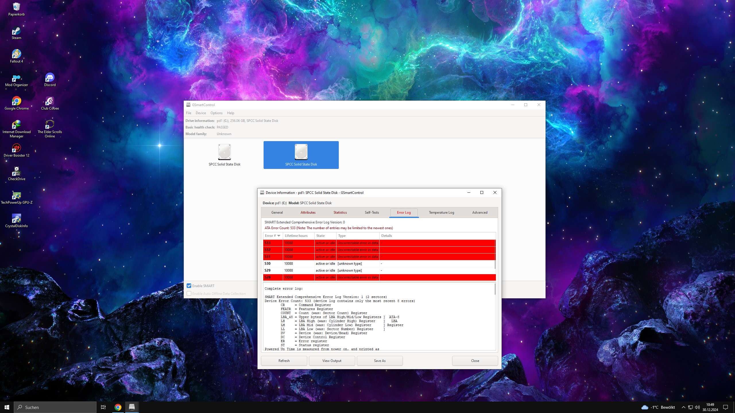

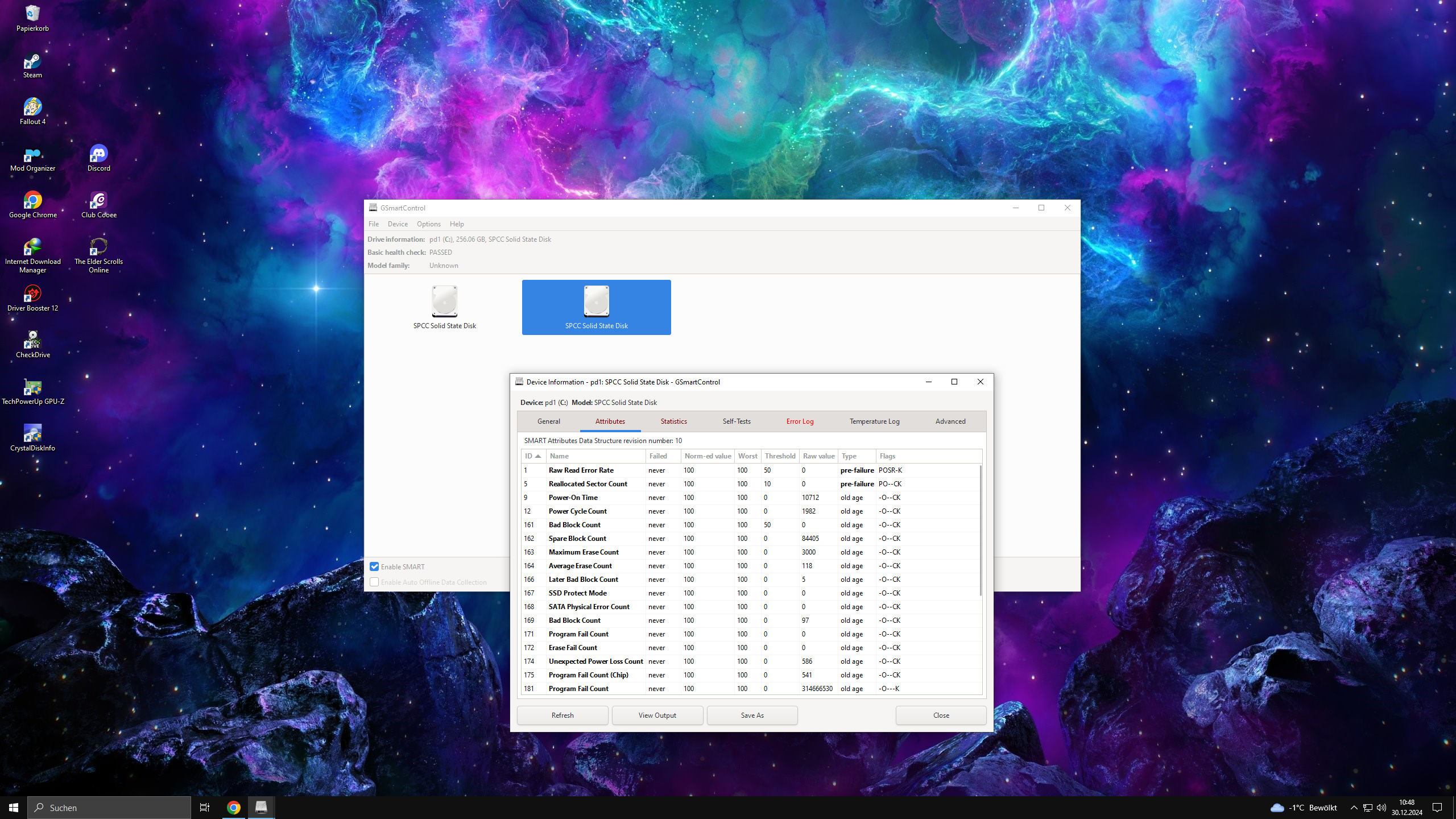

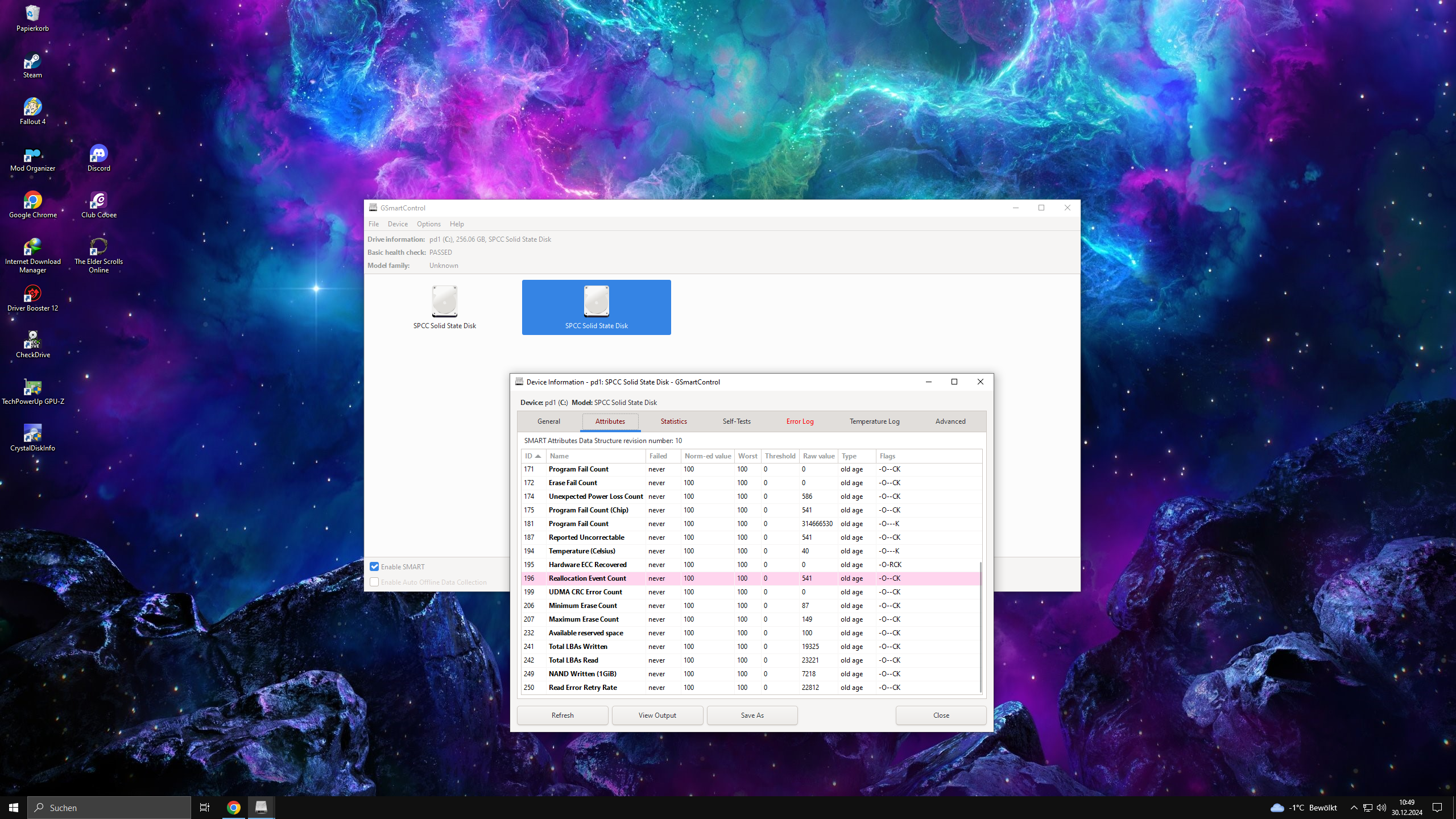

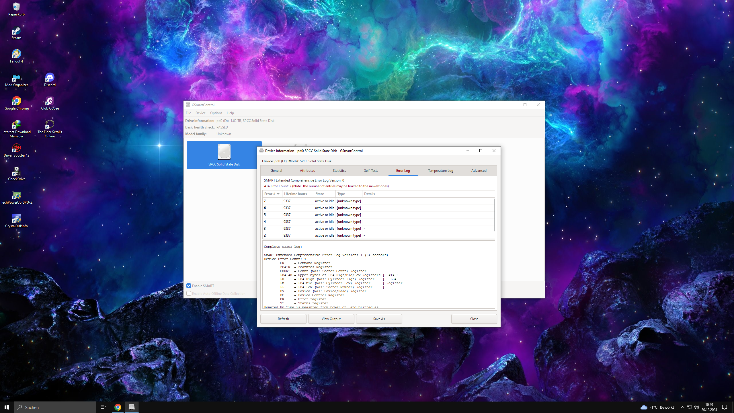

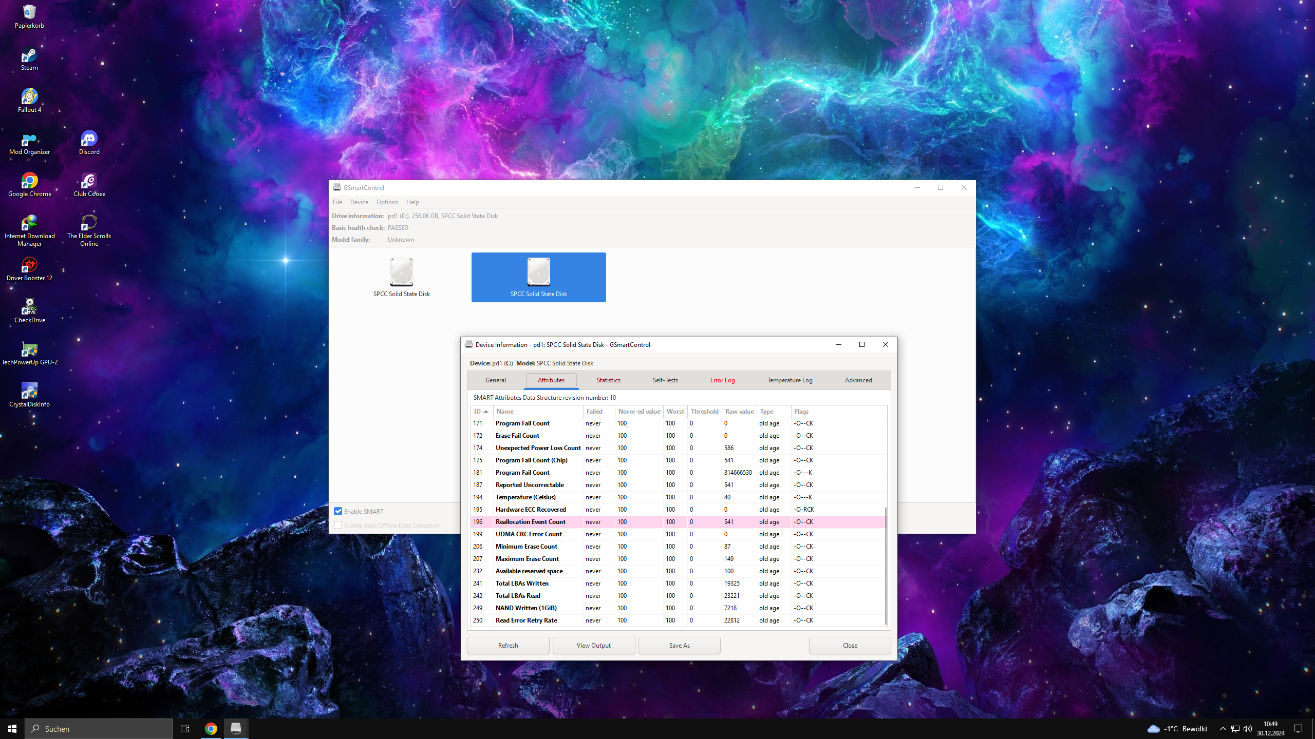

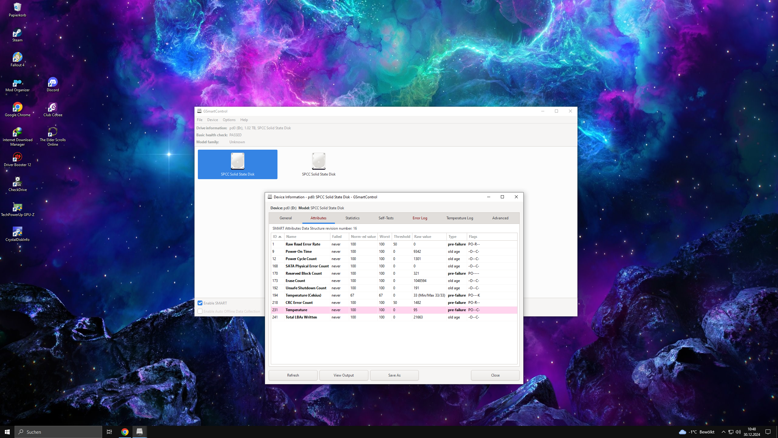

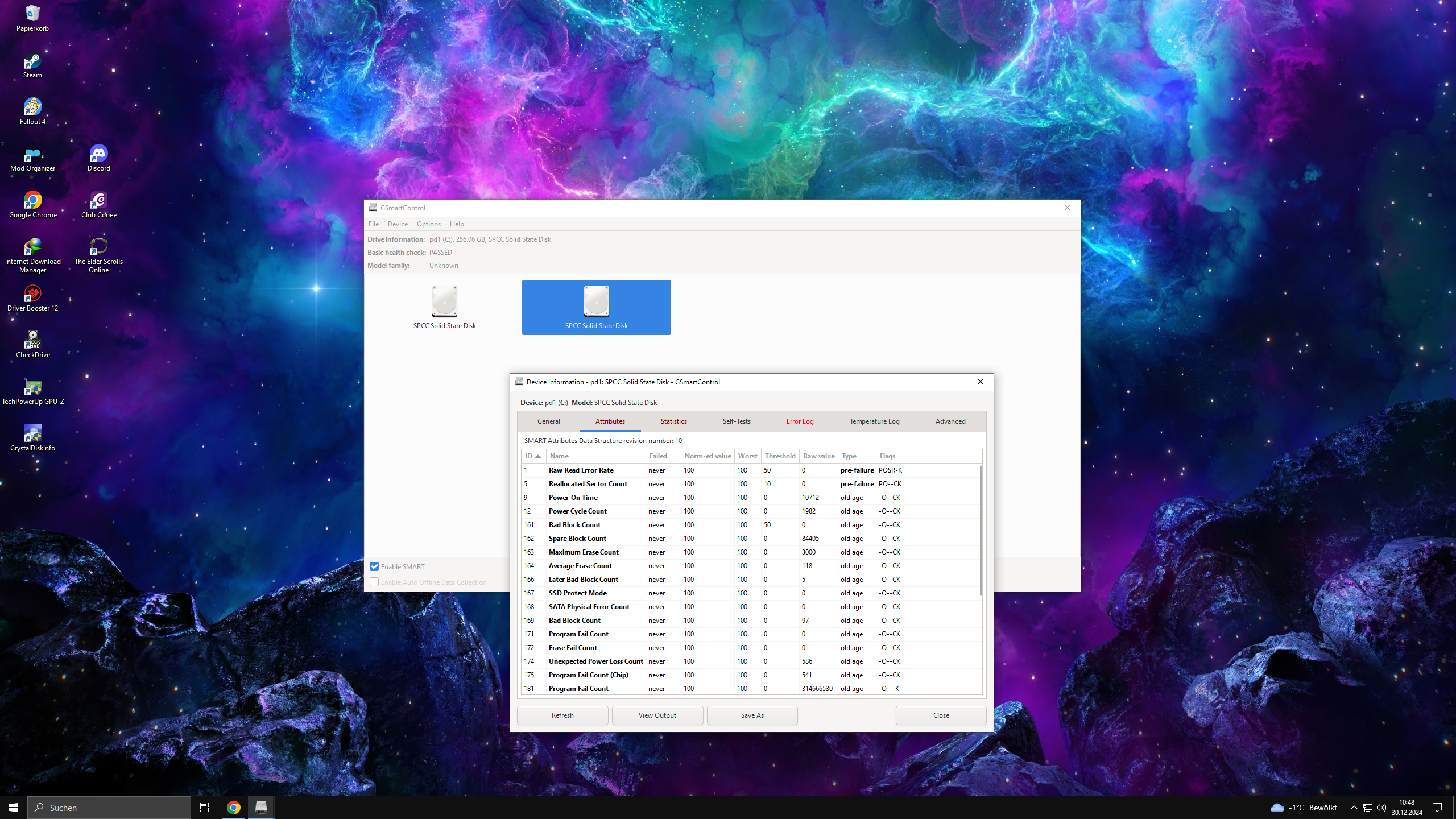

und GSmartControl werte

Die 1 TB SSD hat CRC Error der SATA Verbindung bitte ein neues SATA Datenkabel nutzen
Die 256 GB SDD hat ECC Fehler d.h. sie liefert andere Daten als gespeichert wurden und bemerkt das über eine Checksumme.
Beide SSDs können daher für die Freezes verantwortlich sein ... ich persönlich würde aber die 256er ersetzen und die 1 TB weiter nutzen nach dem Tausch des Kabels und der Kontrolle ob der Number of CRC Error nicht weiter ansteigt.
Bei dir wäre ja mit dem Board auch eine m.2 NVME SSD einfach möglich und dort eine 1 TB von gewissen namhaften Herstellern kostet um die 60 €
https://www.computerbase.de/preisvergleich/?cat=hdssd&sort=p&xf=1035_Crucial~1035_Lexar~1035_SK+hynix~1035_Samsung~252_960~4832_3~7127_40.04
Beide SSDs zählen mehrfach das der PC nicht ordnungsgemäß runtergefahren wurde ... Unexpectet Power Loss Counts ... und das nicht gerade wenig ... du fährst den PC Ordnungsgemäß runter?
oder machst ihn einfach aus ? Weil das sind mehr als 10 % der Abschaltvorgänge .... das ist nicht normal

ich hab oben noch par werte von GSmartControl gezeigt

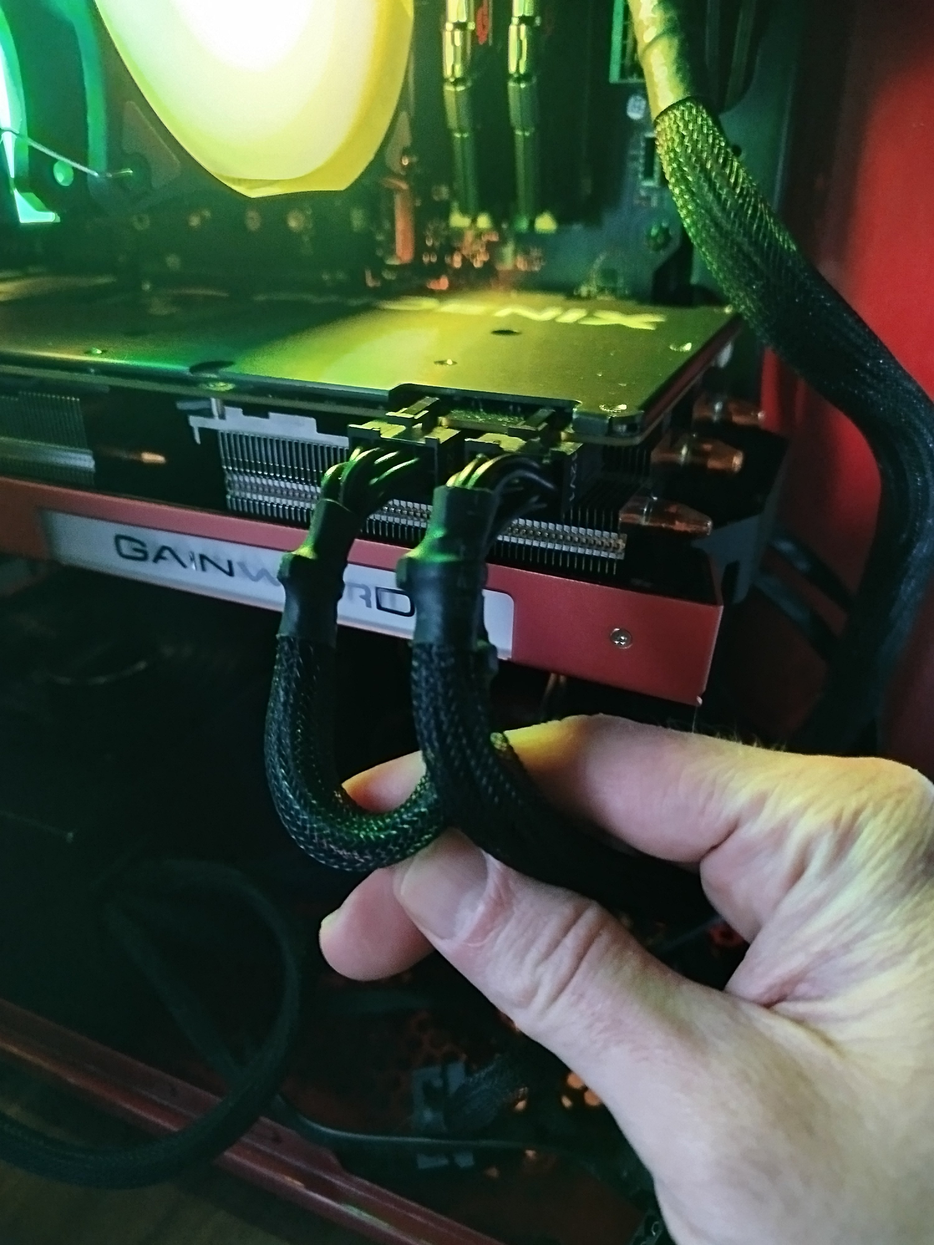

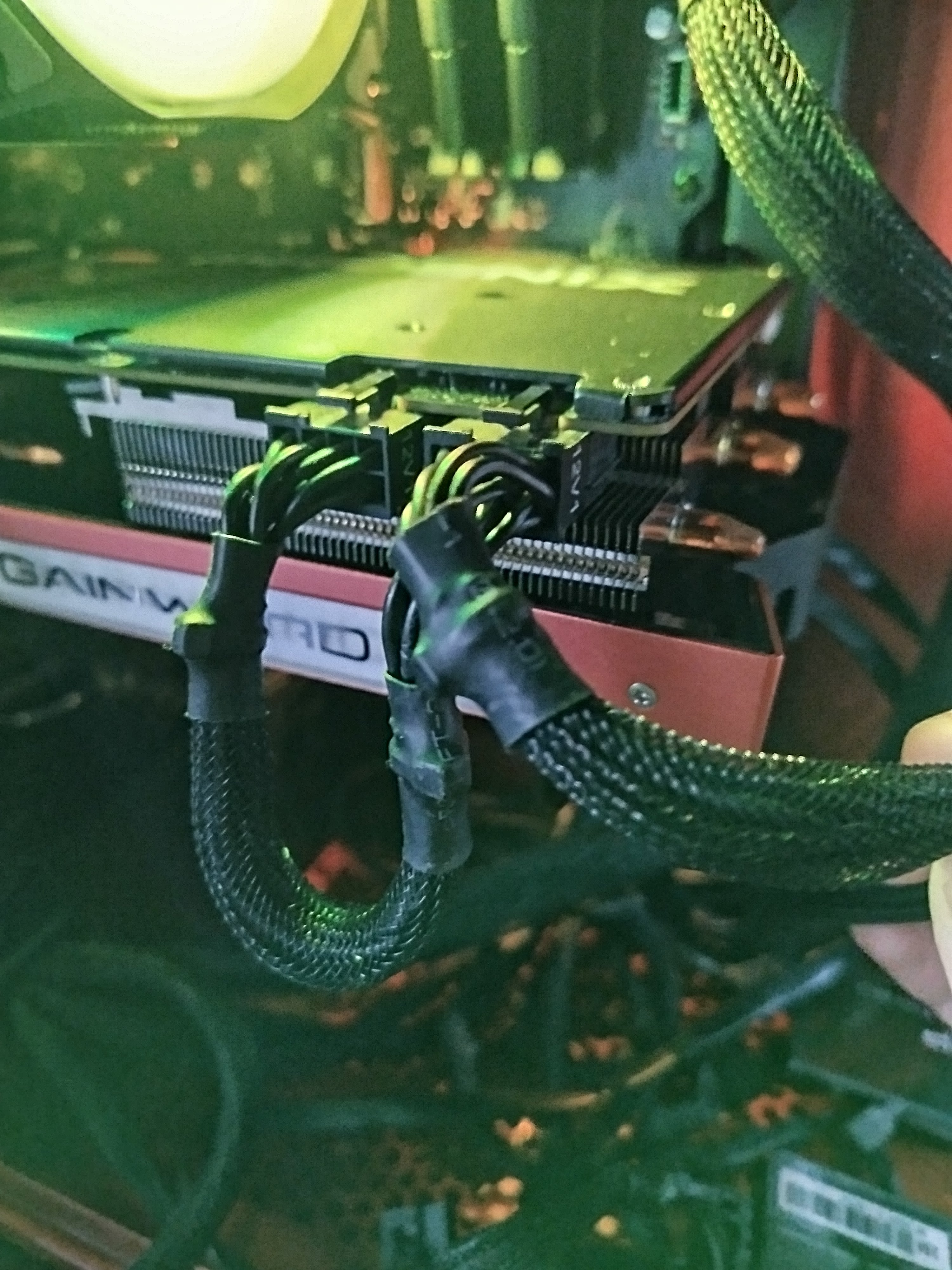

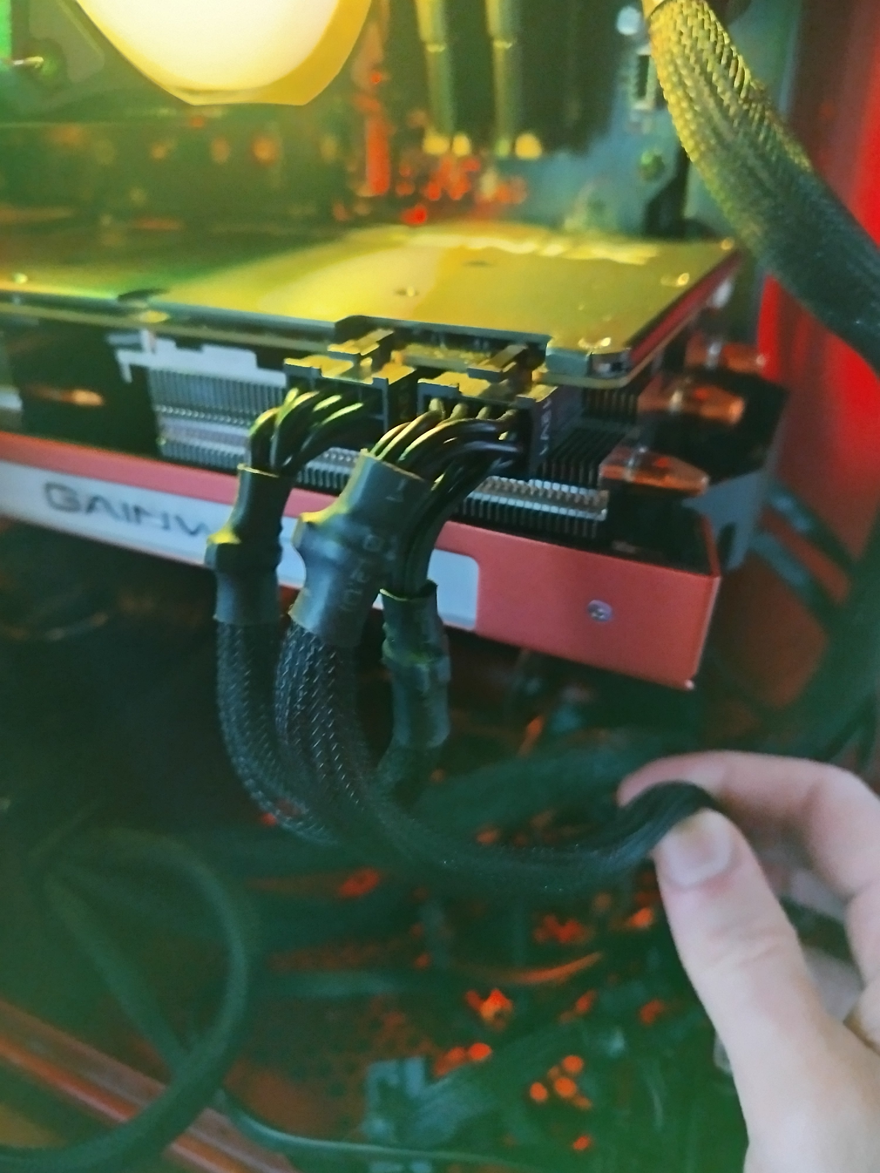

So ist das Netzteil angeschlossen es geht über 1 bahn und oben spaltet es sich in 2 8 polige Stecker
Geht leider auch nicht anders bei dem Netzteil es hat nur einen PCIe Strom Strang mit den zwei Steckern drann.

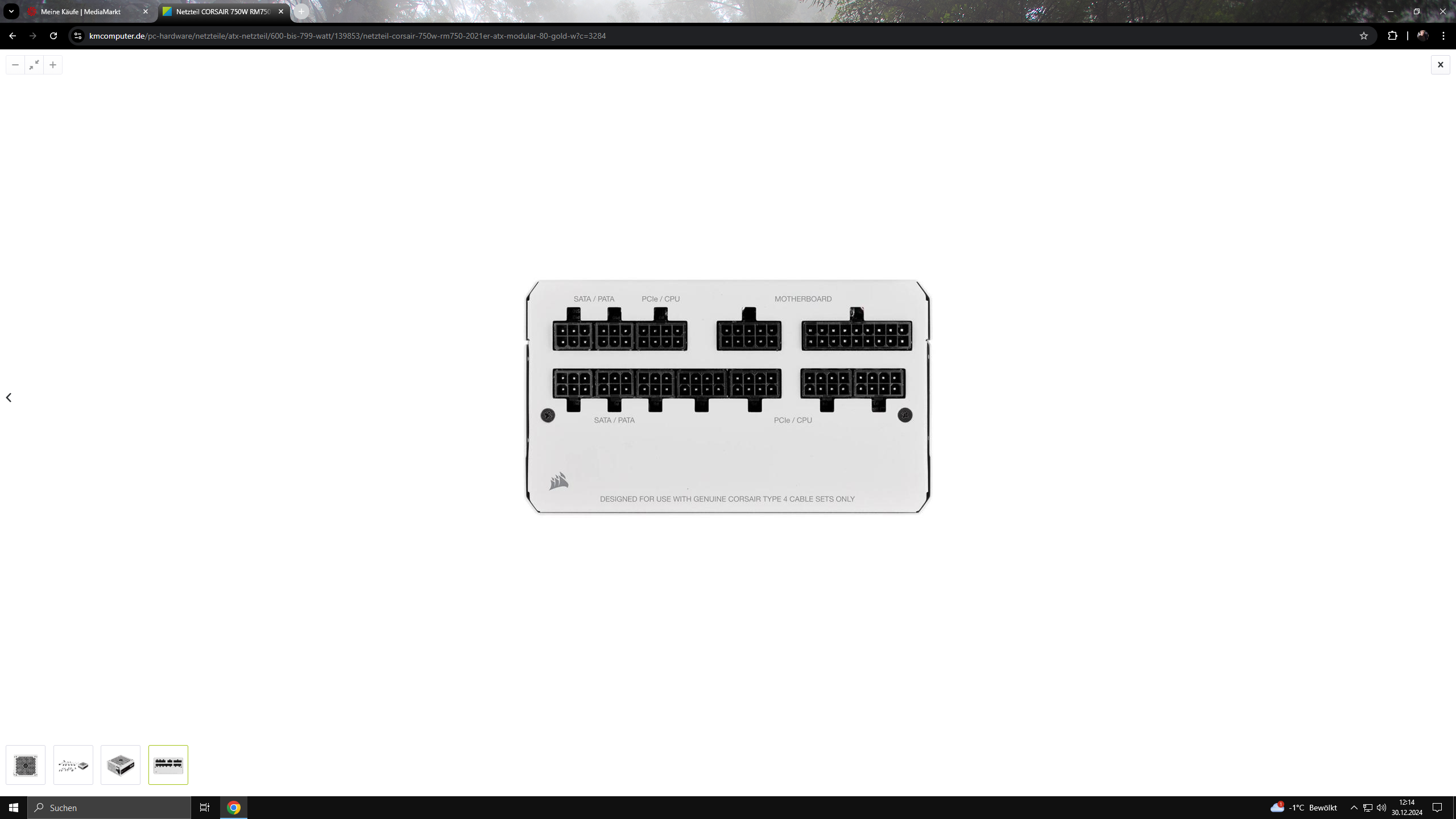

ja wollte mir das Corsair 750W RM750 gold holen
wen das jetzt nötig wer

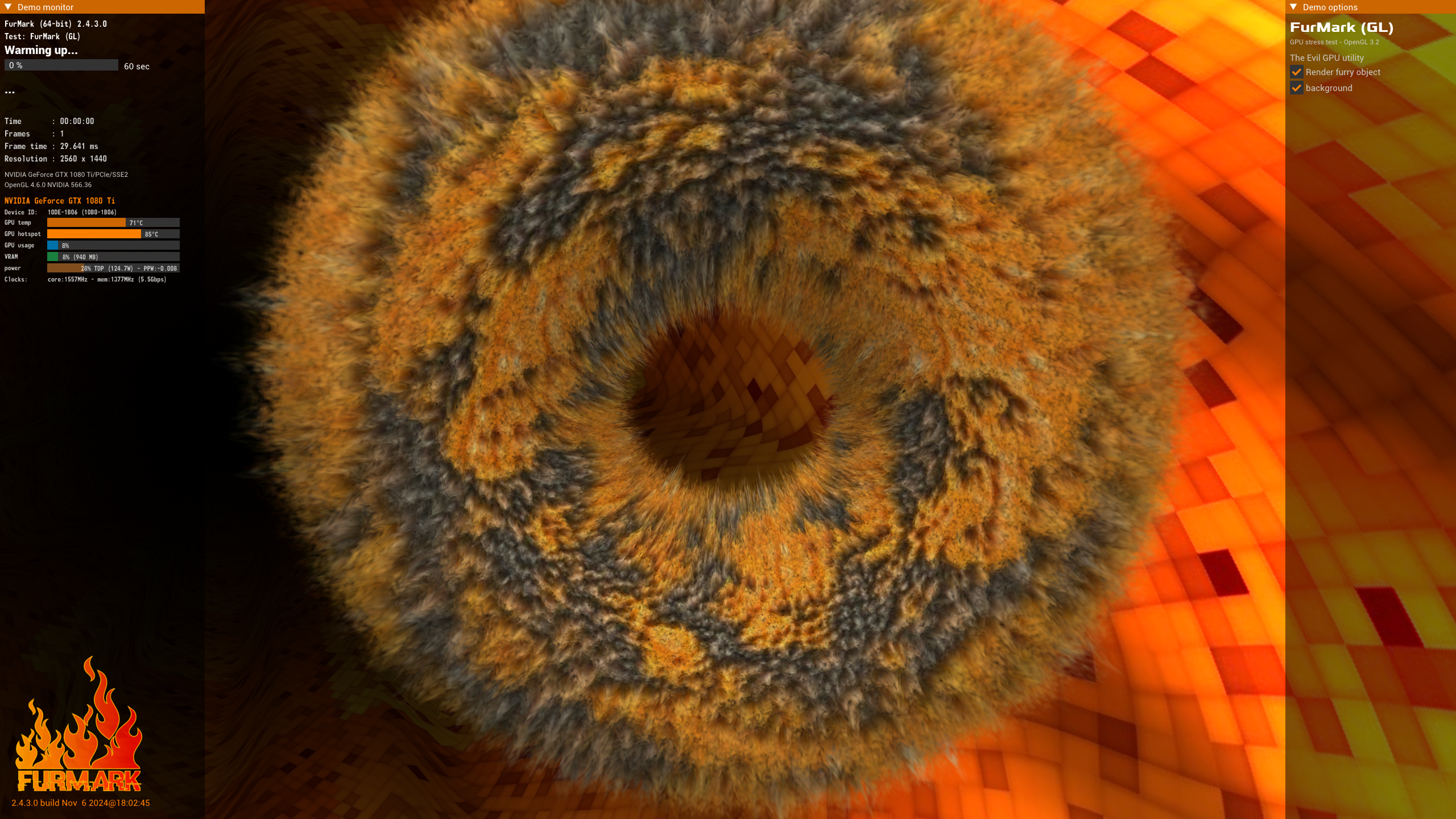

ist das normal das die Backplade so derbe heiß ist im normal betrieb bei 70C Hot Spot bei GPU

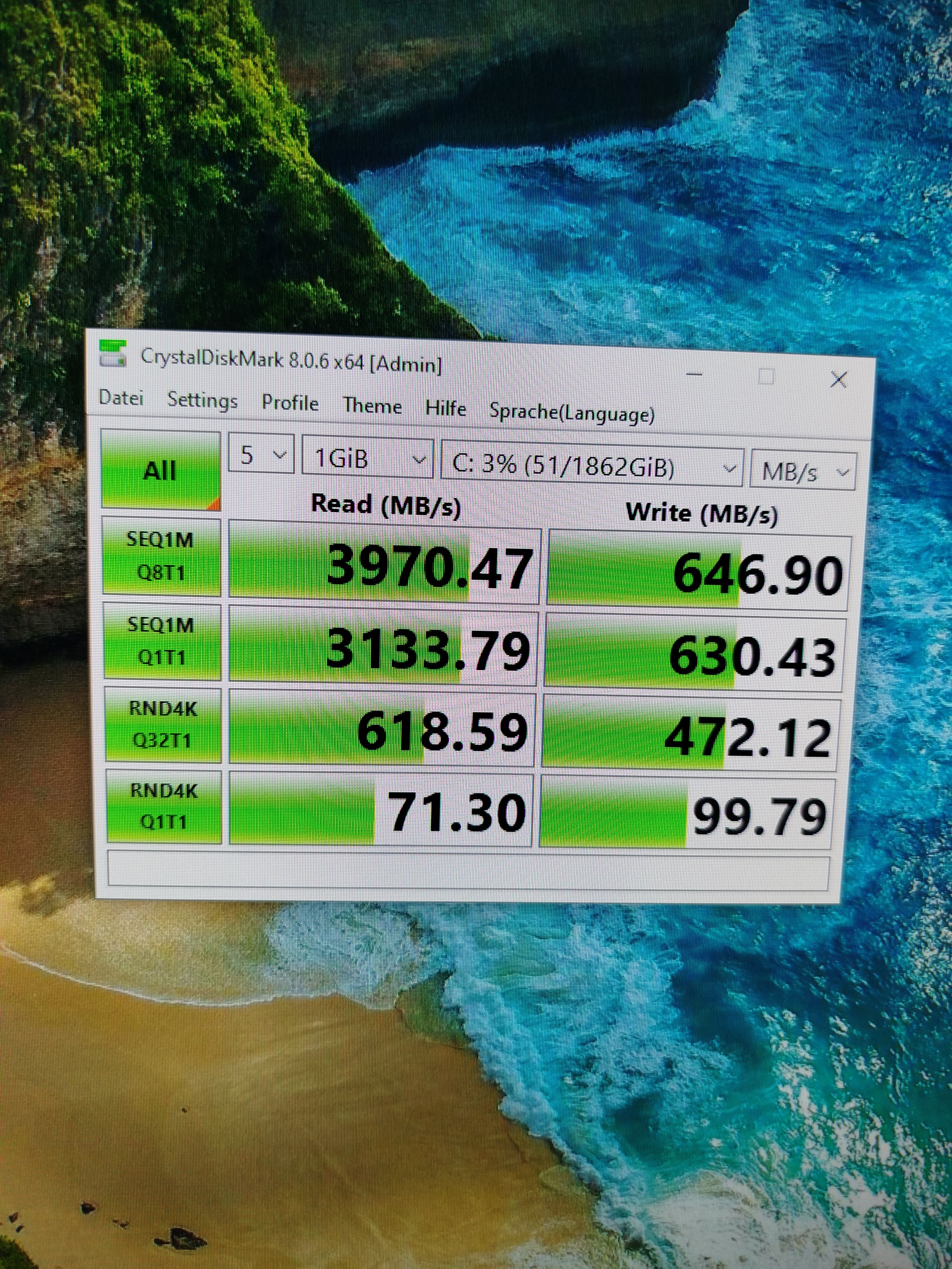

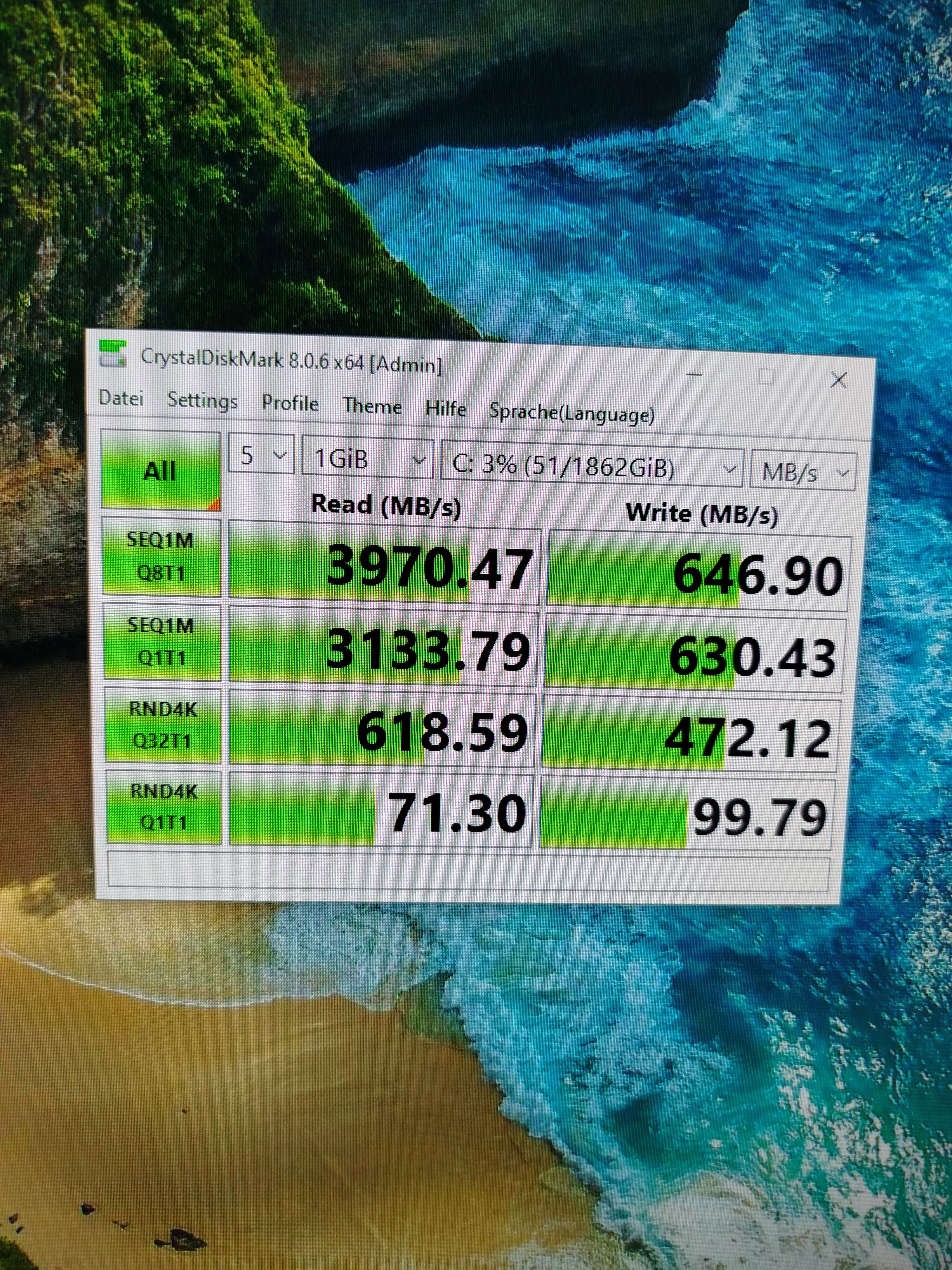

Ich hab die Samsung 990 pro 2 TB eingebaut und läuft sind sie Ergebnisse normal

ist normal bei furmark! 85 Grad ist noch ok! In Games sollte es etwas weniger sein.
bei nur 125 Watt sind 85 °C echt viel ...
