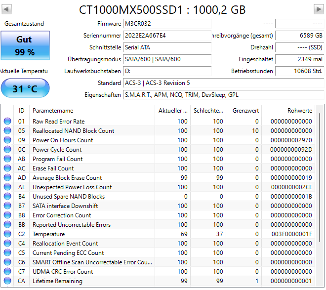

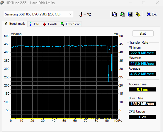

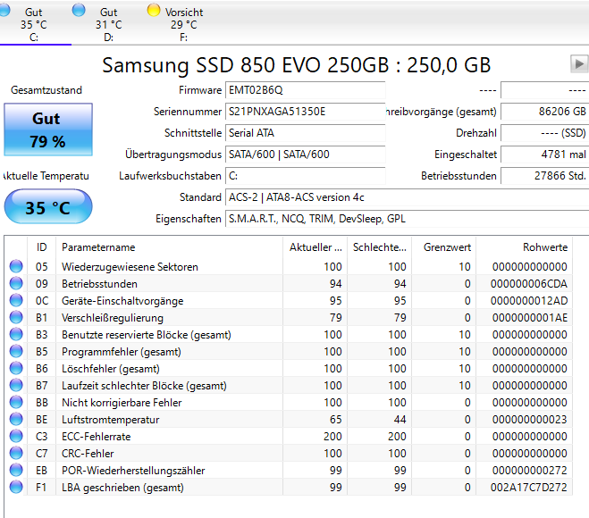

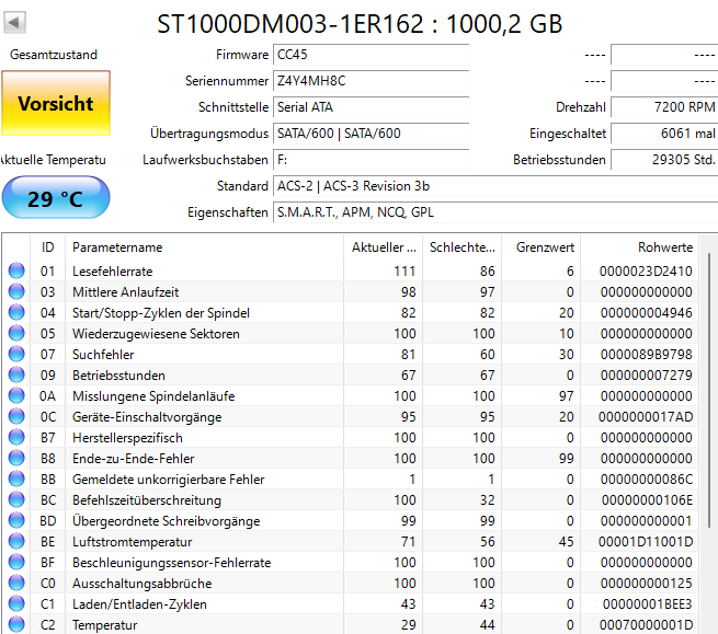

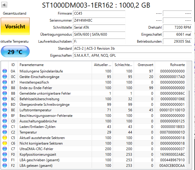

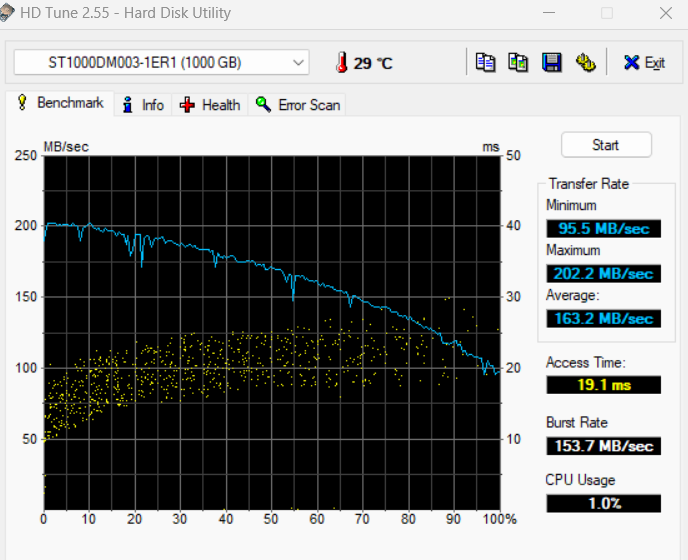

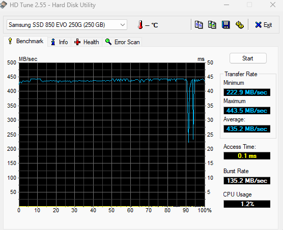

duffman47 schrieb:

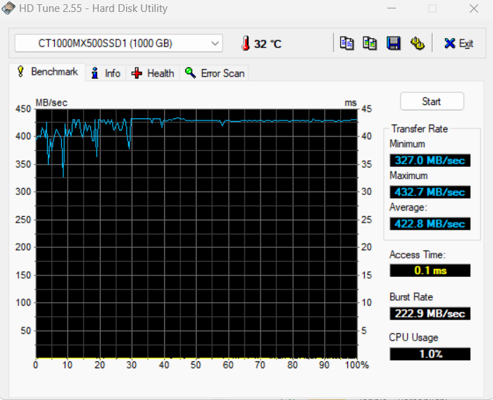

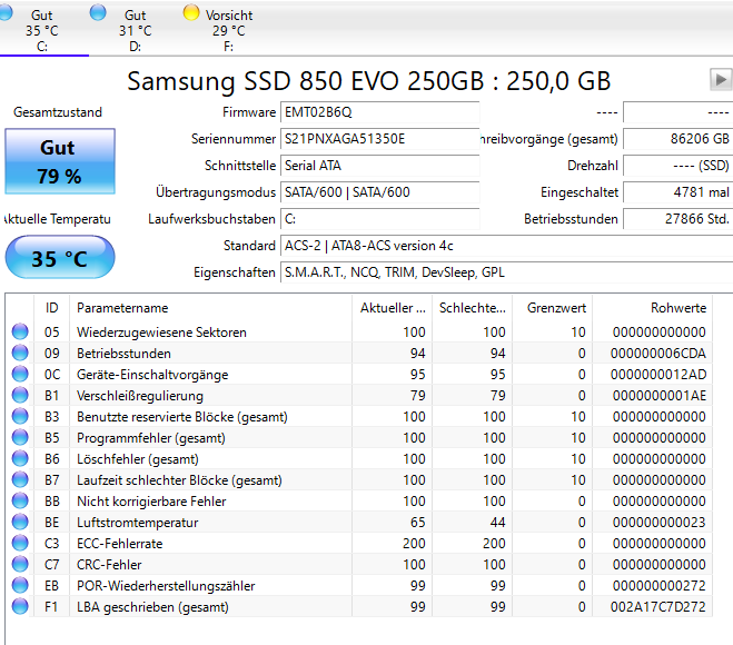

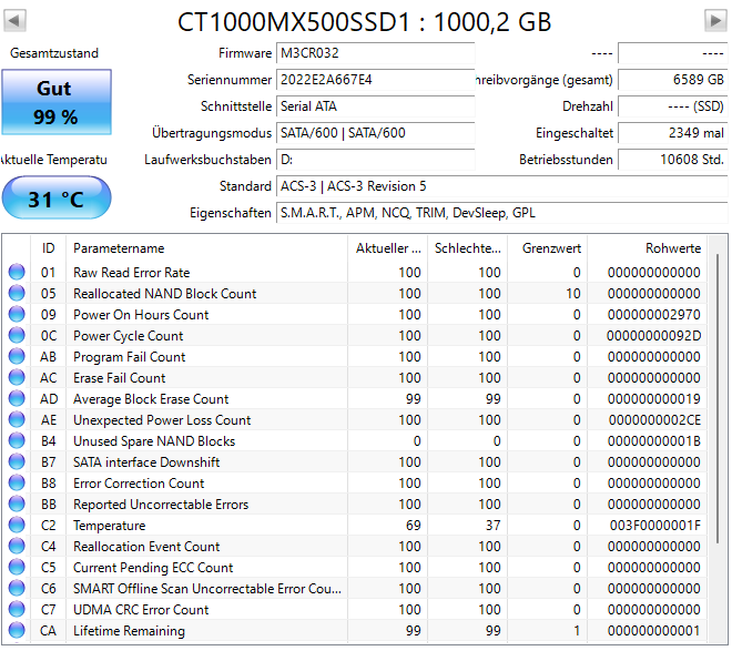

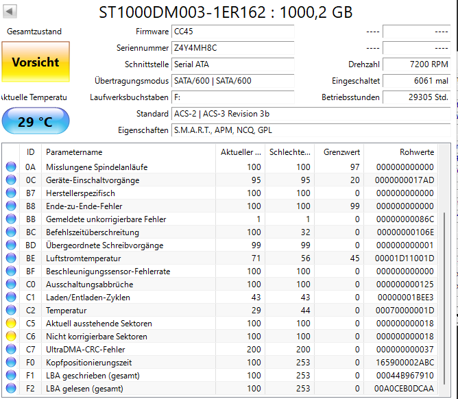

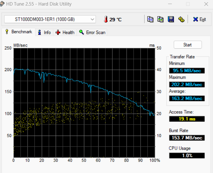

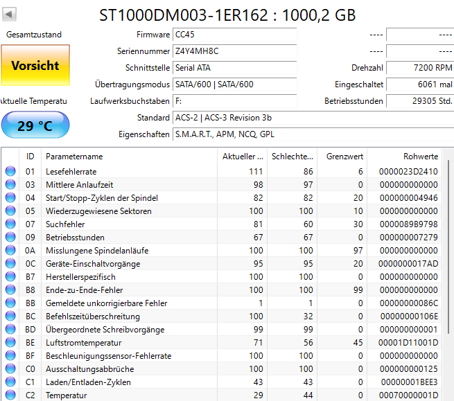

Jetzt ist die Frage, wie ich den Rest der Komponenten am besten durchtesten könnte. Dabei wären Mainboard, CPU und Festplatte ja vermutlich die übrigen Fehlermöglichkeiten oder ist mir etwas durchgerutscht?
Zeige mal bitte die Werte der Festplatten:
https://crystalmark.info/en/software/crystaldiskinfo/ ,
http://www.hdtune.com/download.html (Screen "Benchmark"; durchlaufen lassen!) .
Bitte alle Screens angeben.
duffman47 schrieb:
Der Boardcheck ...
Welche BIOS-Version ist installiert:
https://www.cpuid.com/softwares/cpu-z.html ,
Reiter "Mainboard" - Rahmen "BIOS" - Feld "Version" ?
Ich denke, ich müsste alles aufgenommen haben. Hilft das soweit weiter?
Ansonsten kann ich natprlich noch weitere Screenshots hochladen.
Die ST 1000 DM003 hat nicht korrigierbare Sektoren.
Wenn da etwas dauernd repariert werden soll vom Betriebssystem aus, kann das den PC ausbremsen.
Häng die Platte mal ab.
Der Rest sieht unauffällig aus.

Ich hab die Festplatte jetzt erstmal abghängt und schau mal, ob das Auswirkungen auf meine BSODs hat.
Ich würde mir das jetzt erstmal die nächste Tage anschauen und dann dann hier eine Rpckmeldung geben.
Wenn es an der Festplatte liegt, wäre das natürlich Best Case.

Ein kurzes Update von mir.
Seit ich die HDD nicht mehr am System dran habe, ist der PC nicht mehr abgestürzt und läuft seitdem ohne Probleme.
Es scheint also wirklich die HDD gewesen zu sein.
