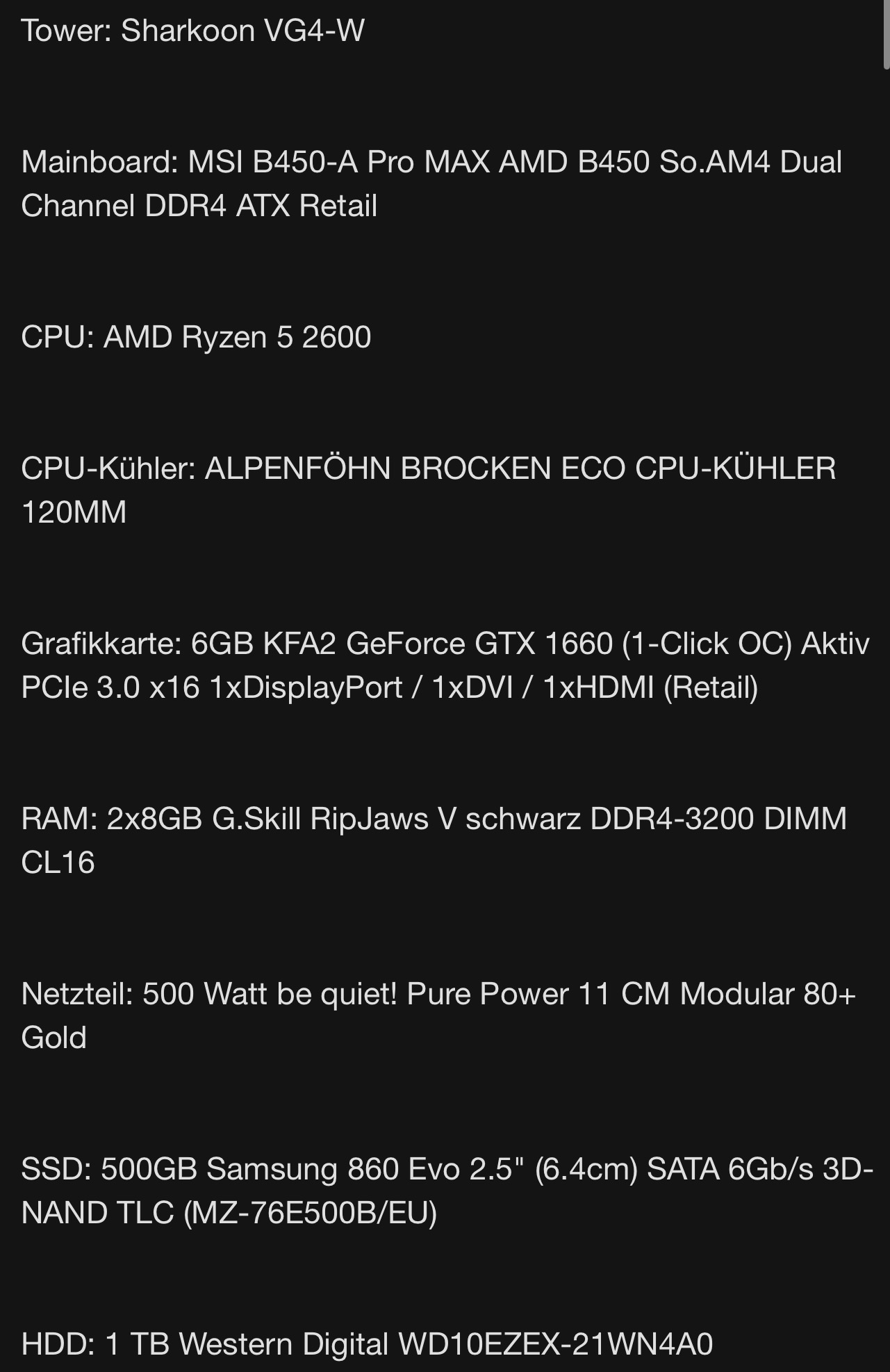

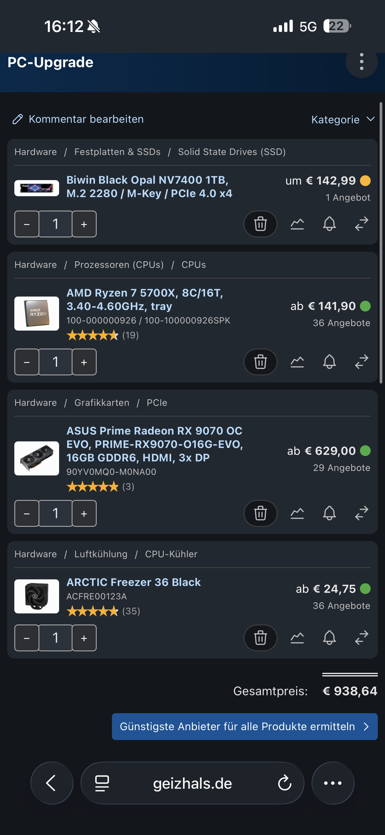

@CasualP siehe fotos.
@Wo bin ich hier
direkt nach dem start leuchtet auf und bleibt so.

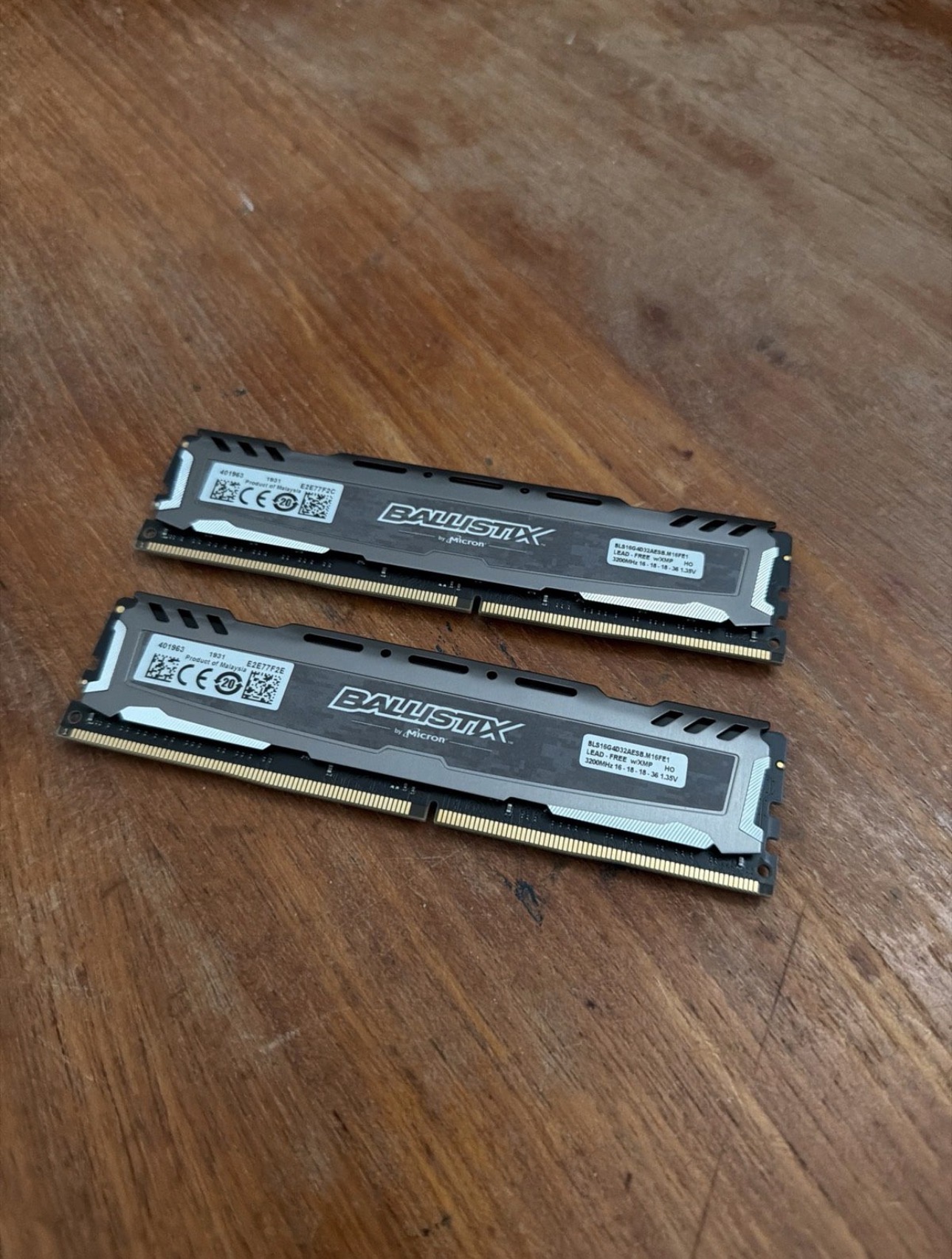

ja der ram ist direkt mit bei. (2x16gb crucial ballistix)

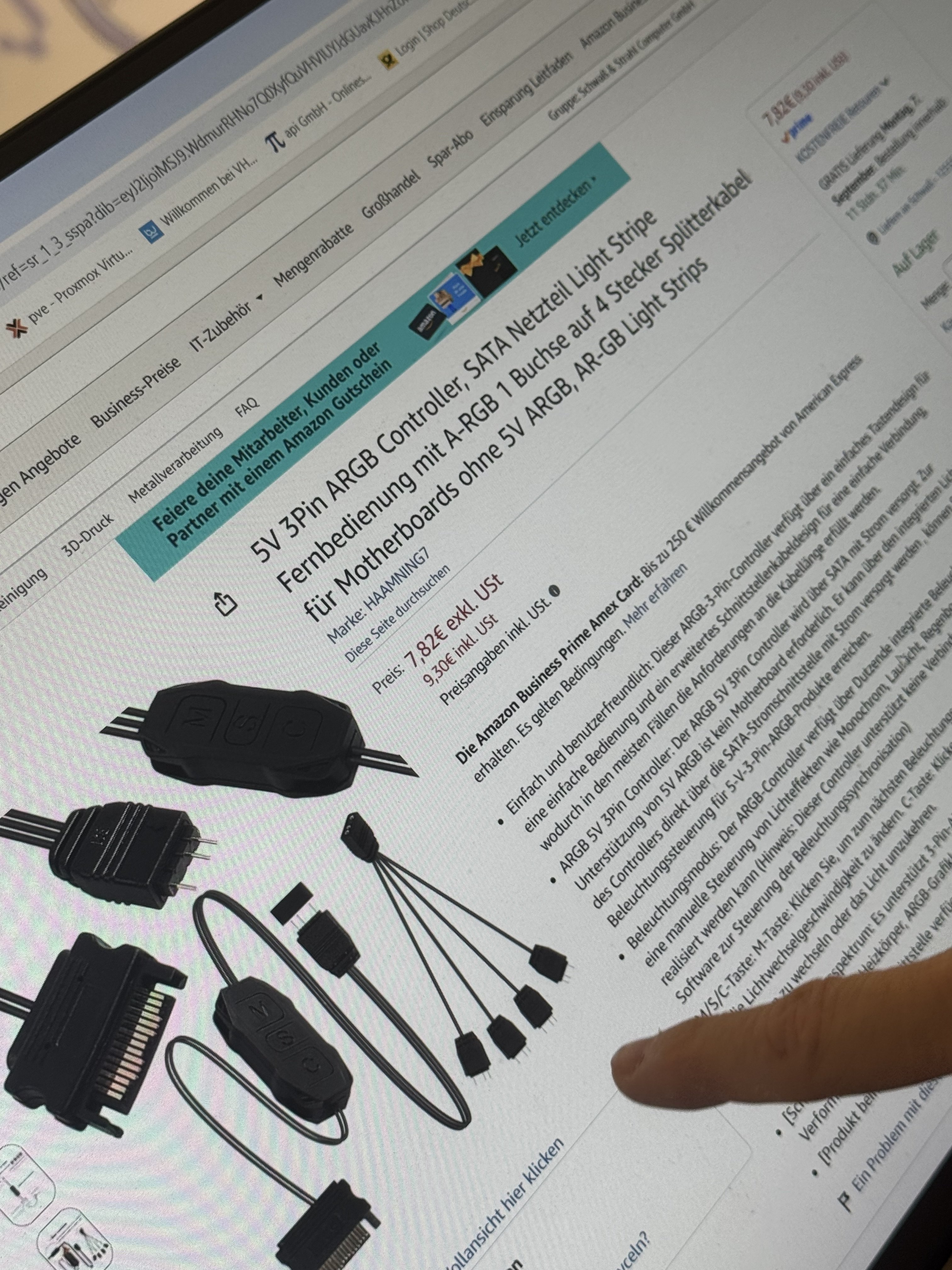

der kollege meinte für mein rgb fehlt noch was und hat dann das empfohlen (siehe foto), alternative (?) oder bestellen? die paar euros wäre ich okay mit

Ja, dann brauchste noch nen Controller für RGB, die gibt es aber wie Sand am Meer für nen Zehner oder so, da sind dann auch direkt Hubs für sowas dabei sowie drahtlose Fernbedienungen. Das auf dem Bild ist ja wirklich nur Grundausstattung.
Reaktionen: xan3939
