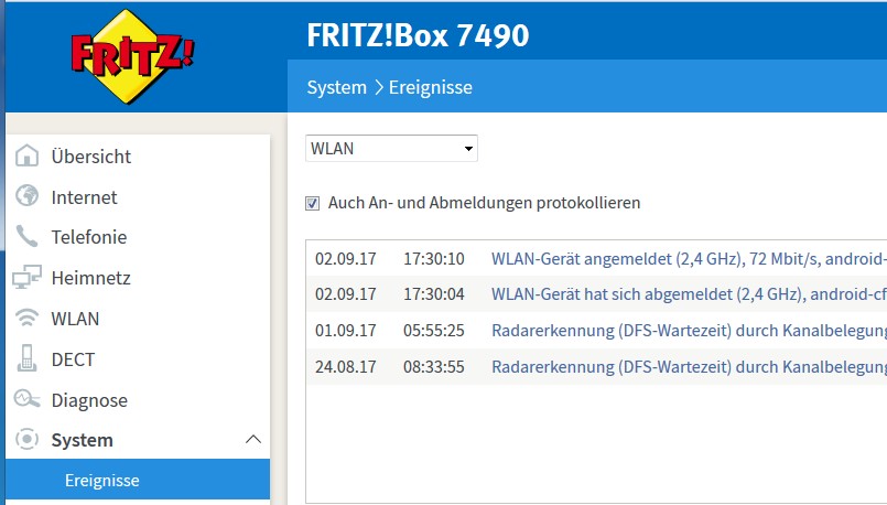

Sowas, die 2 Einträge vom 2.9., suche ich:
