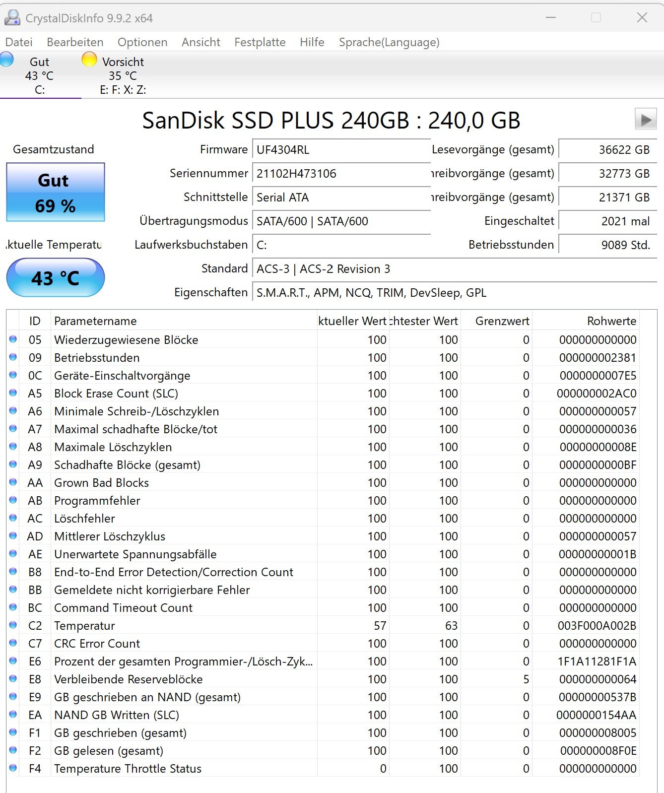

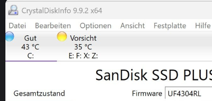

Neben deiner Hardware kannst du auch direkt mal CrystalDiskinfo runterladen und einen Screenshot davon posten, und dann noch mit HWInfo schauen, ob irgendwelche Temperaturen extrem hoch sind.

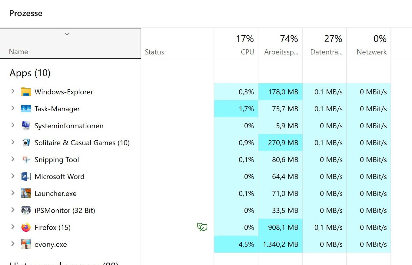

Was ich in diesem ganzen Text jetzt nicht gesehen habe: hast du mal im Taskmanager geschaut wie die Auslastung deiner Hardware aussieht? Als schnellen Test, um Software (speziell Windows) auszuschließen, kannst du dir einen USB-Stick mit einem Live-Linux system (zb. Linux Mint) erstellen, und da mal schauen ob der Rechner besser läuft.

System:

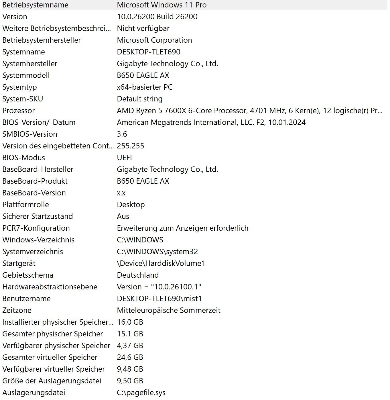

Danke erstmal für die Tipps, die werde ich erstmal abarbeiten.

Die Sandisk SSD ist ok, der zweite Datenträger anscheinend nicht.
CU
redjack
Reaktionen: Tom-S, BFF und TorenAltair
BIOS hier auf F2 (zweite Version nach Verkaufsstart des Mainboards) statt 41c.
Das betrifft aber eher die Systemstabilität und Sicherheitsaspekte. Ein Update wäre trotzdem angeraten.
Sandisk SSD Plus = ohne DRAM Cache. Die war zwar günstig damals, landete in Tests aber regelmäßig auf den hinteren Plätzen.

Sil4ver schrieb:
Lade dir die Software von SSD Hersteller herunter
Das wird vermutlich eine HDD sein nach der Performanceübersicht zu gehen. Aber ohne Rückmeldung vom @TE geht es hier sowieso nicht weiter.

Das 2. Laufwerk ist eine HDD.

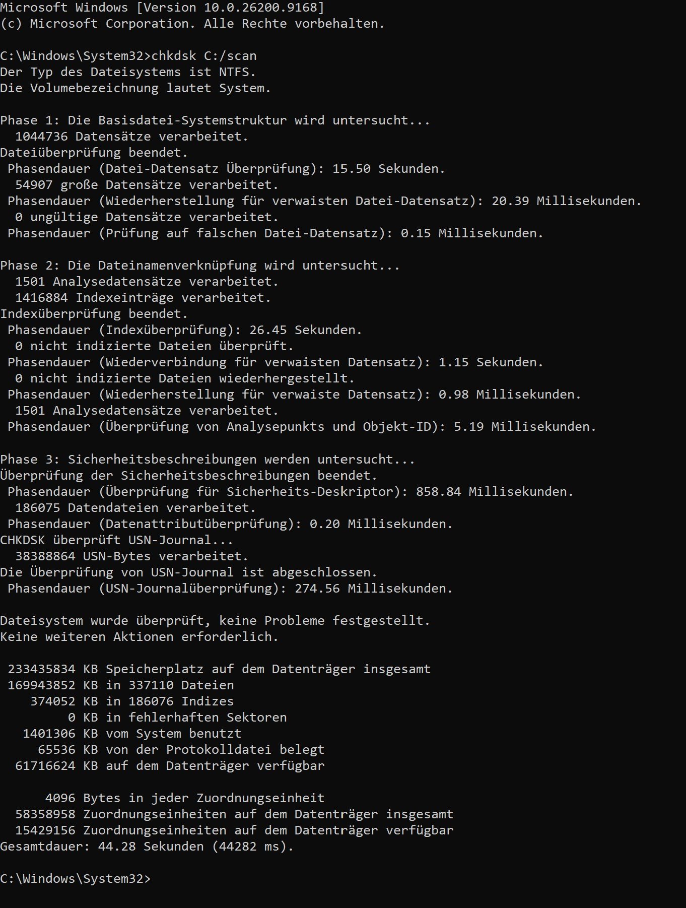

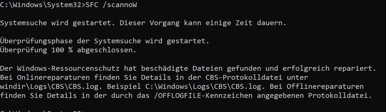

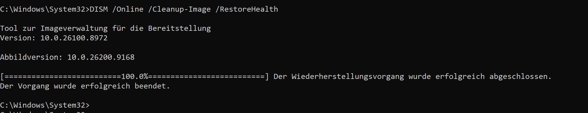

Hier die Ergebnisse von CHKDSK, DISM und SFC:
Mach das defekte Laufwerk aus dem Rechner. Alles andere davor zu machen ist Quatsch.
