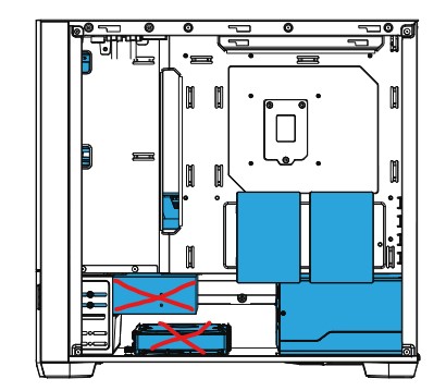

Dein Netzteil passt in das normale Pop Air, beim Pop Air Mini fehlen zwei Zentimeter.
Die Frage die sich hierbei halt stellt und für dich ich auf die schnelle nichts gefunden habe ist halt ob da das 5.25 Laufwerk eingerechnet ist, dieses wird ja beim Pop Air Mini wie auch bei der größeren Version unten verbaut und nimmt damit natürlich Platz im Netzteiltunnel weg.
Wenn man jetzt keines verbaut und auch keinen Festplattenkäfig wäre ja theoretisch weit mehr Platz in der Länge vorhanden.
Aber das sollte der TE auf jeden Fall noch mal gegenprüfen bzw. sollte es noch mal jemand bestätigen der das mit dem Gehäuse getestet hat.

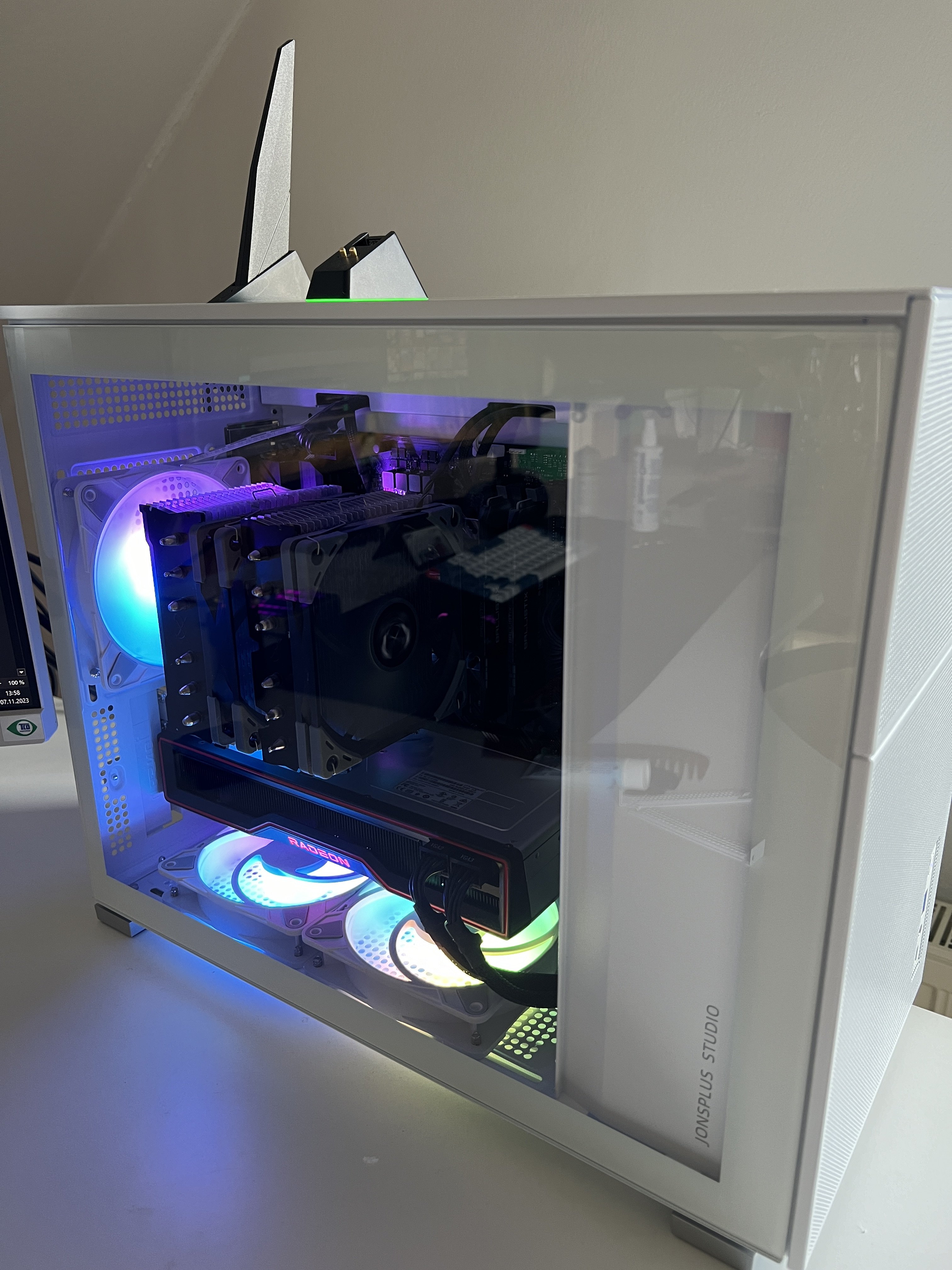

Alles kam mittlerweile an und habe es auch alles zusammen gebaut. Funktioniert einwandfrei.
Hätte noch Lust auf eine AIO für die CPU aber die Preise sind einfach zu krass. Vielleicht mach ich das noch etwas später. Wobei es auch nur was visuelle wäre.
Hab auch erstmal nur 3 Lüfter gekauft, werde mir aber noch 2 holen für oben.
Zusammenbau war auch echt mega easy. Das Gehäuse ist ganz geil, für die Seitenwände und so braucht man kein Werkzeug.
